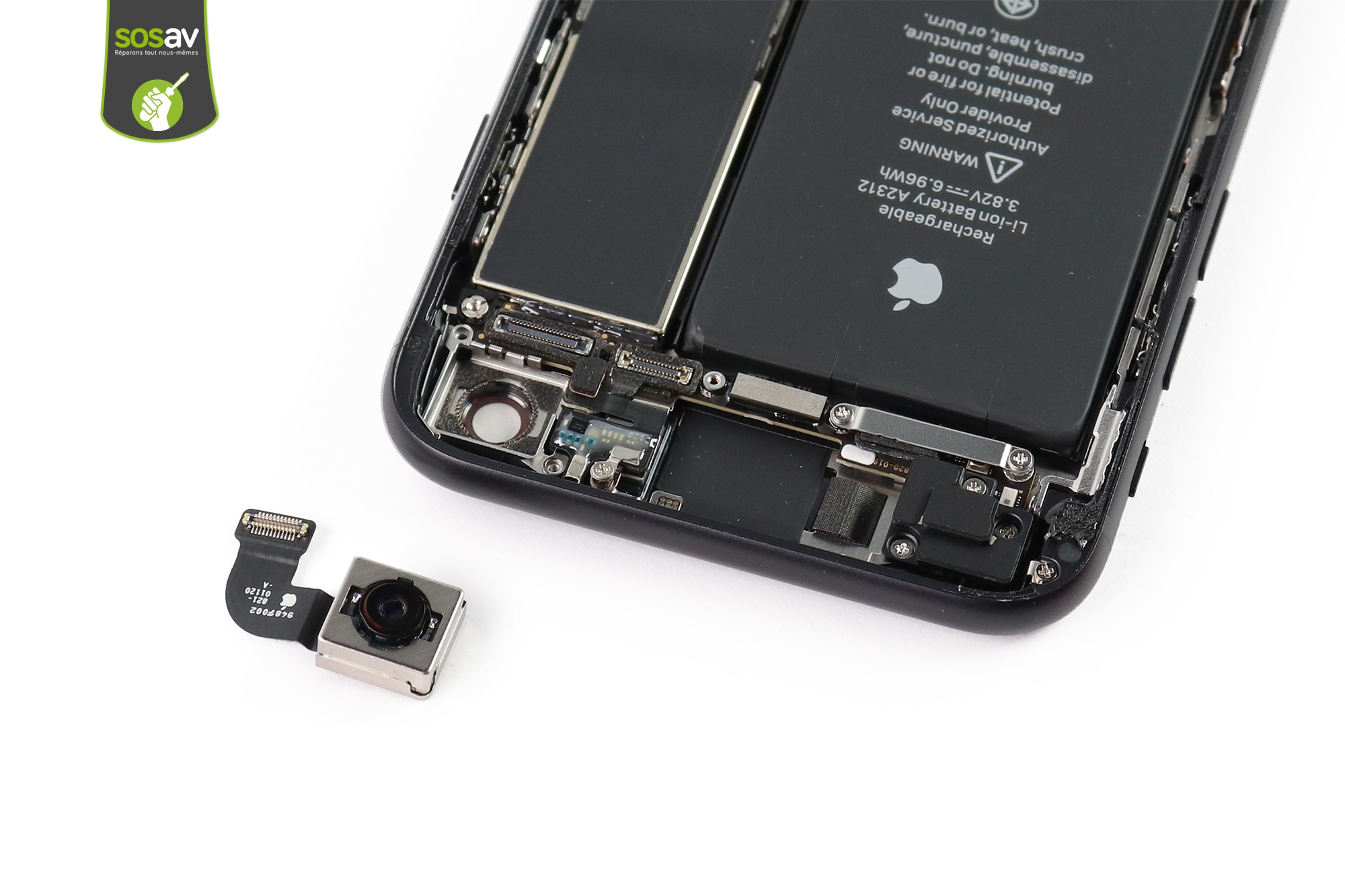

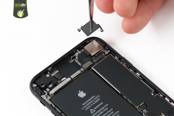

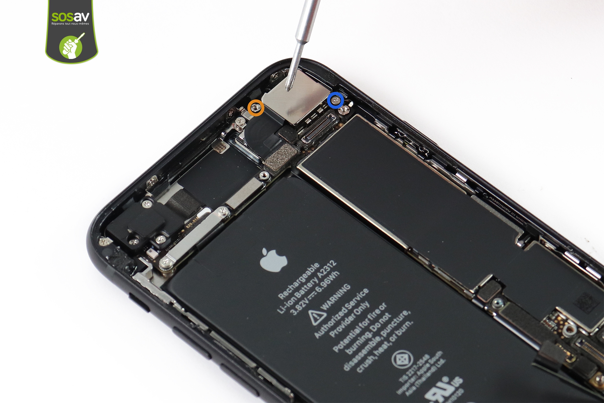

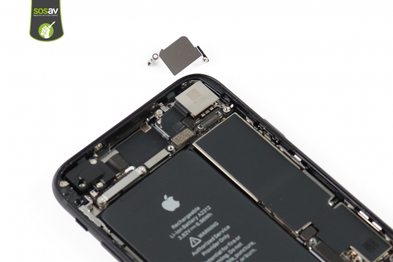

Dévissez la 1ère vis cruciforme entourée en bleu.Ainsi que la vis à rivet entourée en orange.Attention à ne pas les mélanger pour le remontage !Puis retirez le support métallique avec la pince.

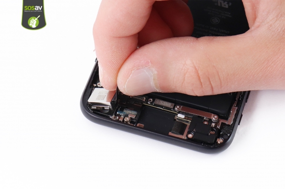

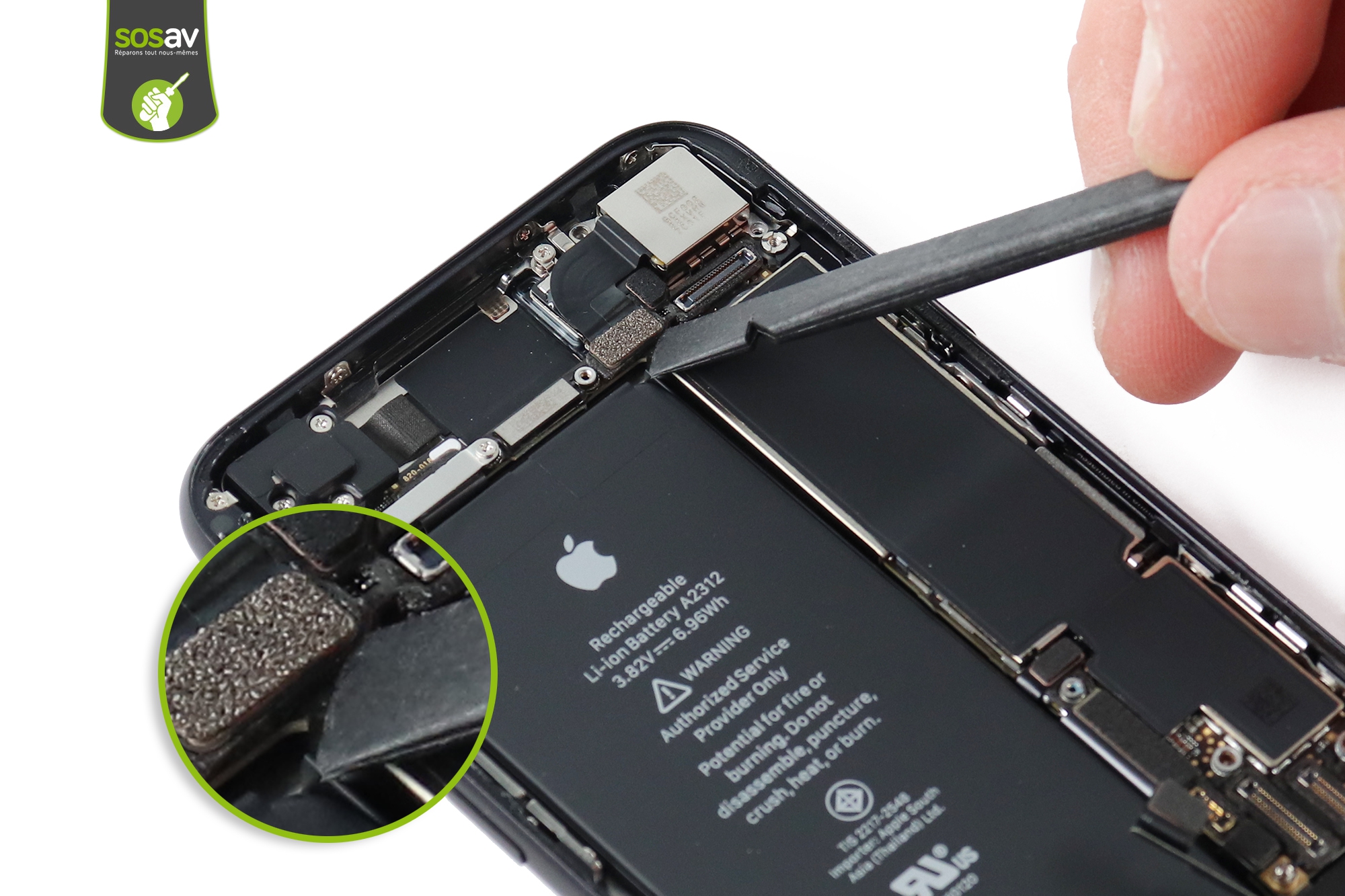

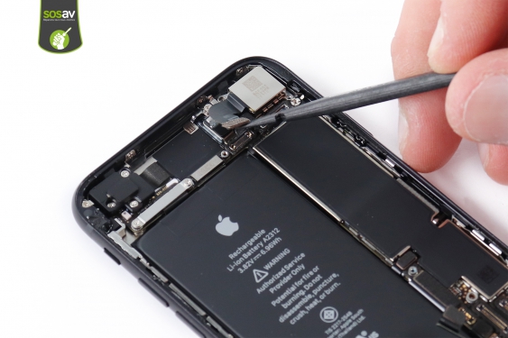

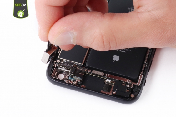

Utilisez la spatule en nylon pour déconnecter la nappe de la caméra.Puis sortez la caméra arrière.
La caméra arrière iPhone SE 2020 est déposée.En cas problème lors de la prise de photo, suivez ce guide gratuit pour remplacer la caméa !
