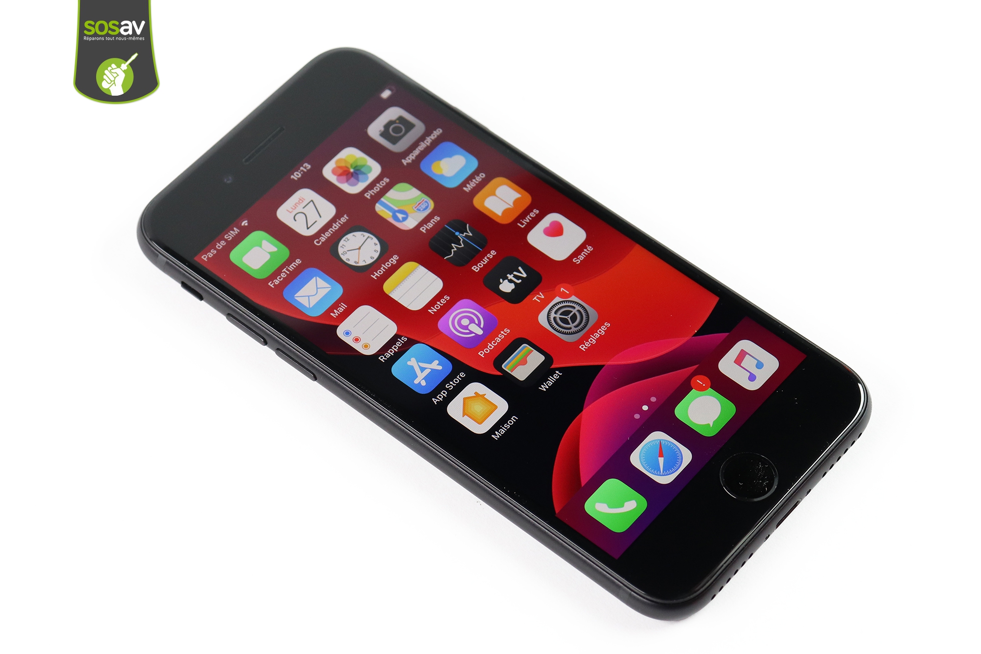

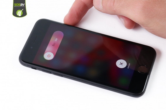

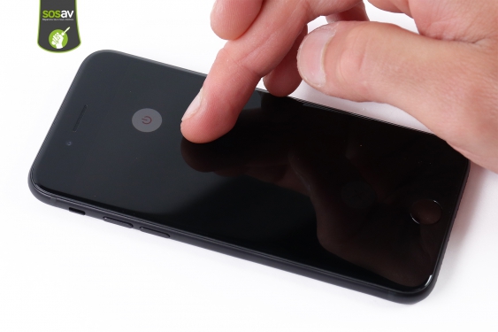

Avant de remplacer votre batterie iPhone SE 2020, veuillez éteindre l'iPhone par mesure de sécurité. Pour cela, appuyez sur le bouton power situé sur la tranche droite.Puis validez par Eteindre.

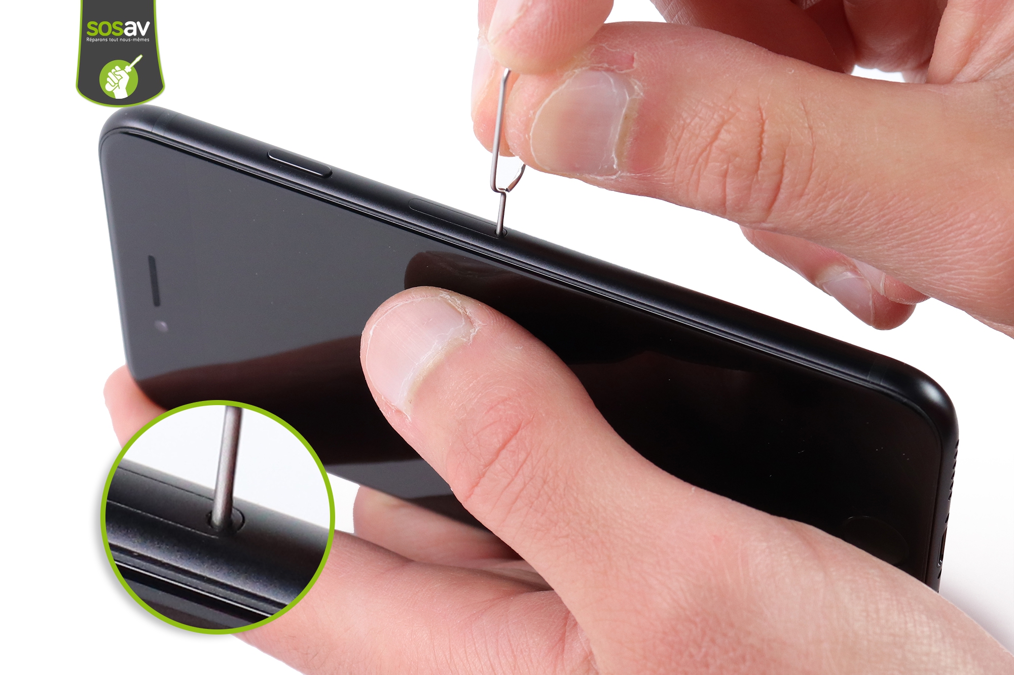

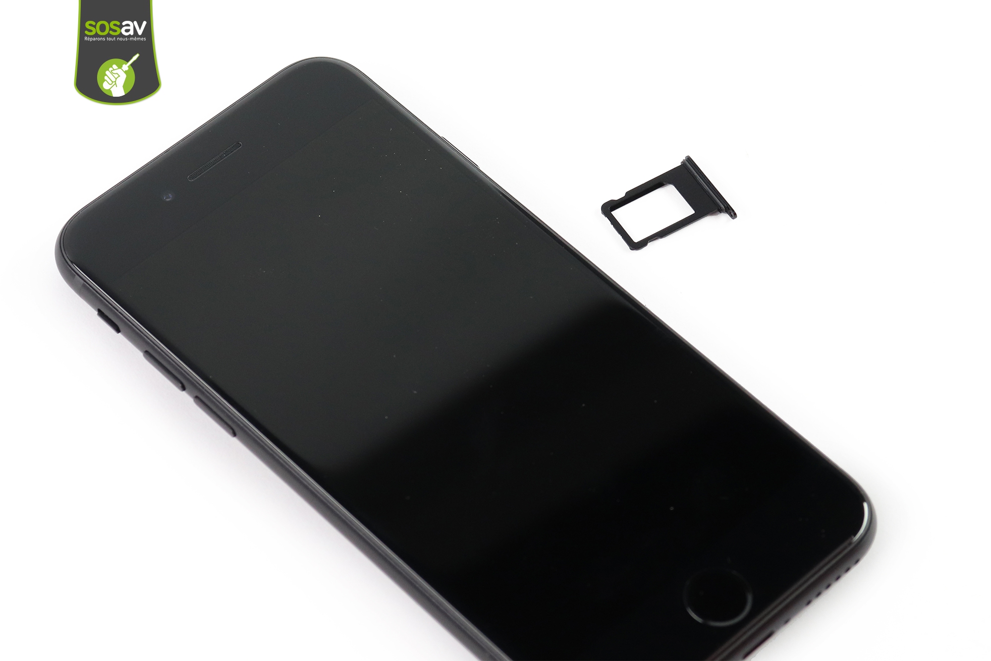

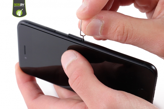

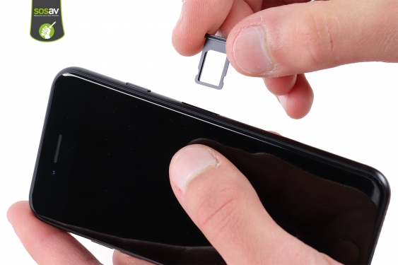

Introduisez l'extracteur SIM (présent dans la boîte de votre iPhone ou notre kit outils) dans le petit trou situé sous le bouton power.Le tiroir SIM va s'éjecter de lui-même et vous pourrez le retirer.
Le tiroir SIM est extrait en moins de 2 minutes !

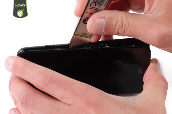

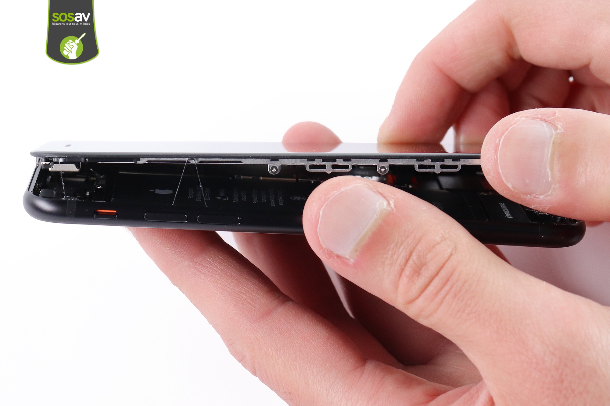

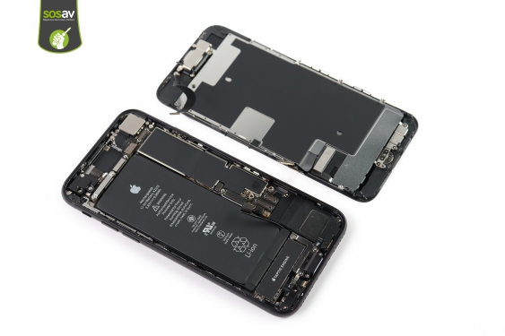

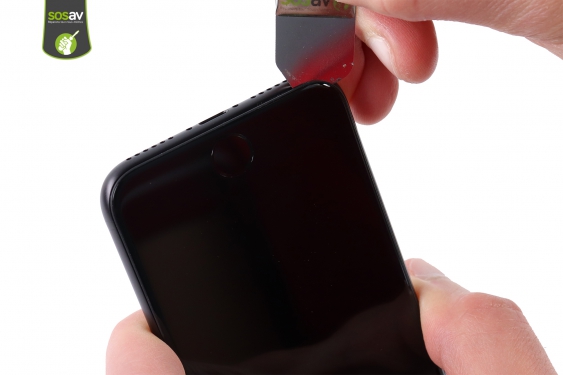

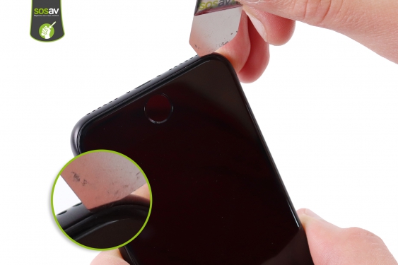

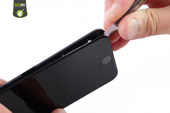

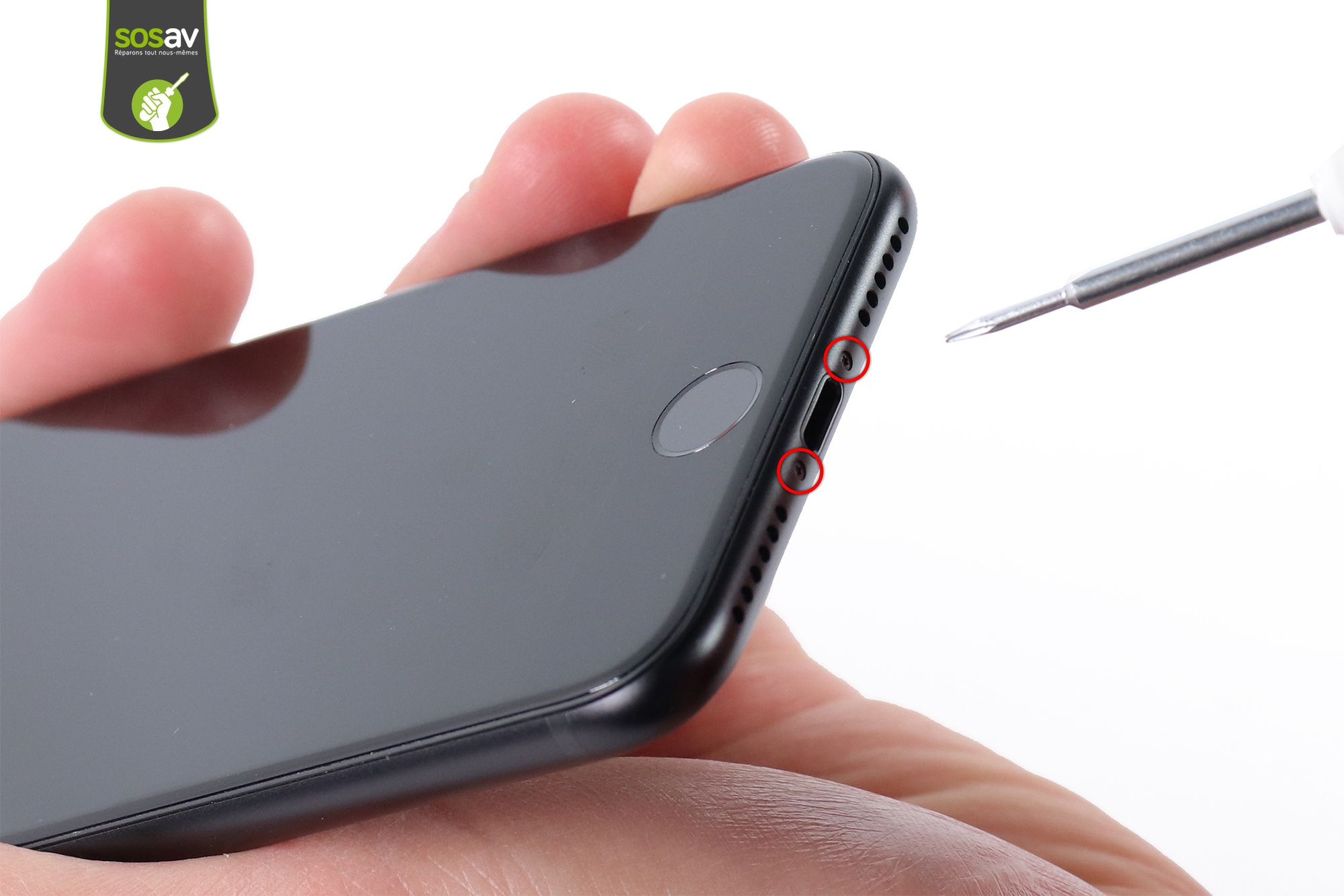

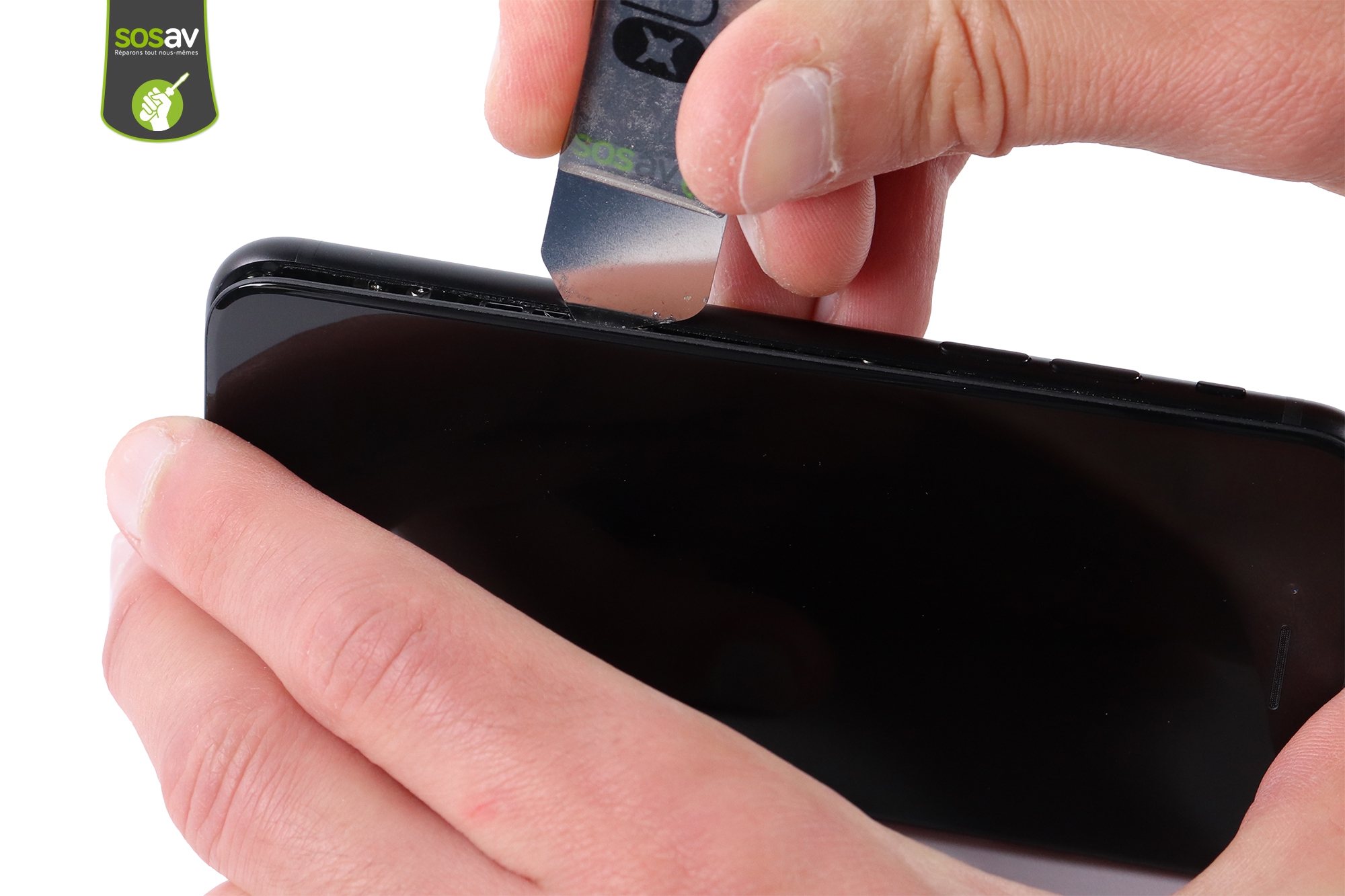

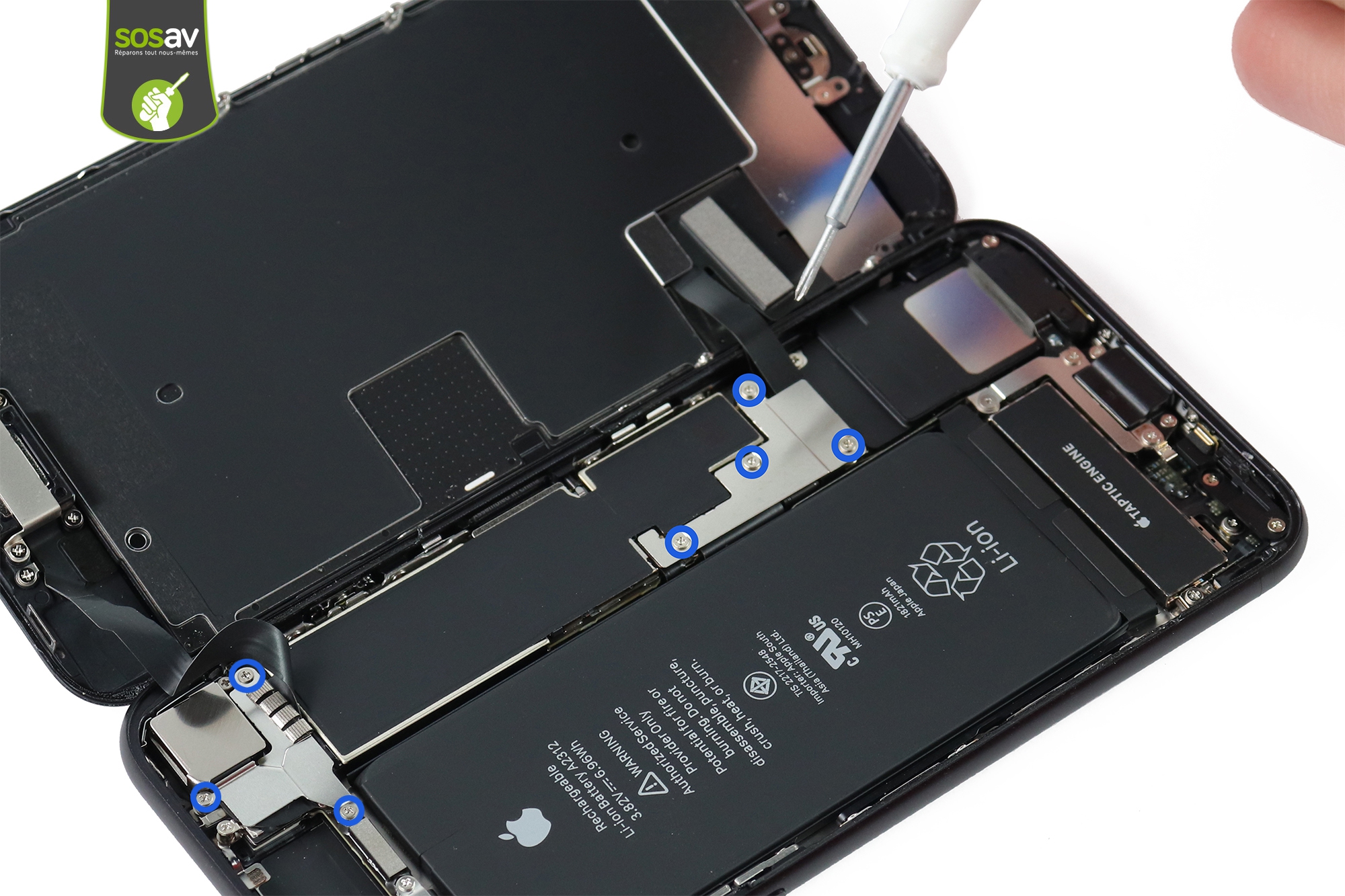

Dévissez les 2 vis pentalobes entourées en rouge. (Photo 1)Puis chauffez 20 à 30 secondes le contour de l'écran à l'aide d'un sèche-cheveux pour ramollir le joint d'étanchéité qui colle l'écran.Introduisez la spatule iSesamo entre l'écran et le châssis, dans le coin inférieurgauche, pour créer une ouverture.

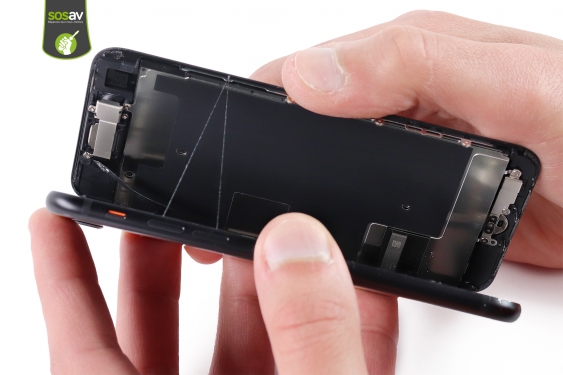

Faites délicatement glisser la iSesamo sur le pourtour de l'écran afin de le décoller.Attention à ne pas introduire la iSesamo trop profondément et ne la glissez pas sur le haut. Vous risqueriez de couper les nappes !

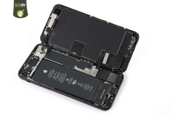

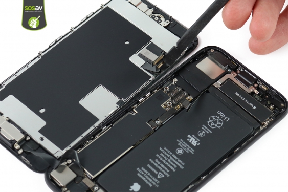

Ouvrez ensuite l'écran à la manière d'un livre.L'écran est toujours retenue par ses nappes !

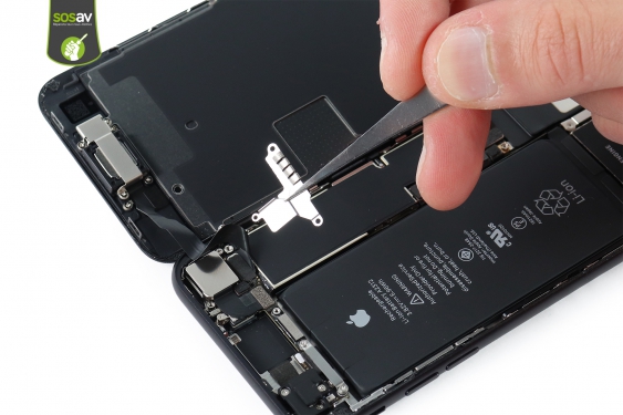

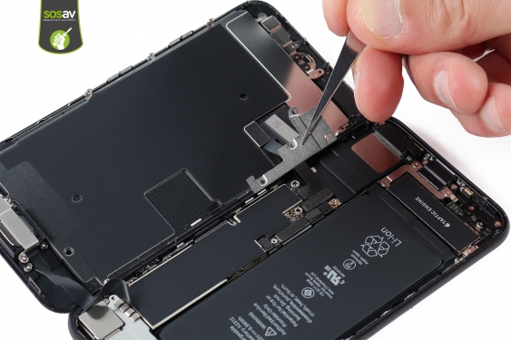

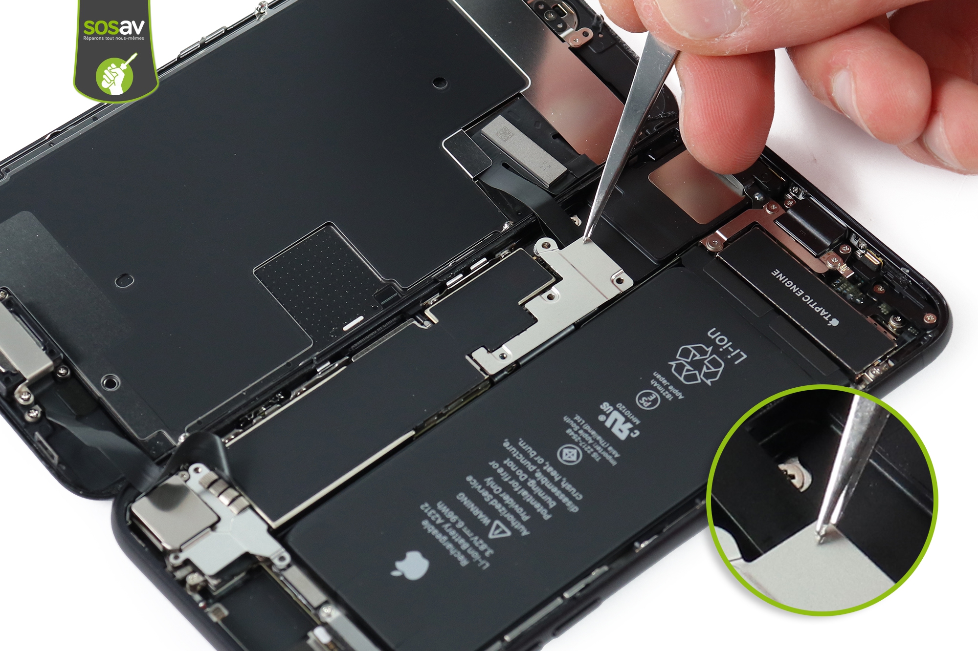

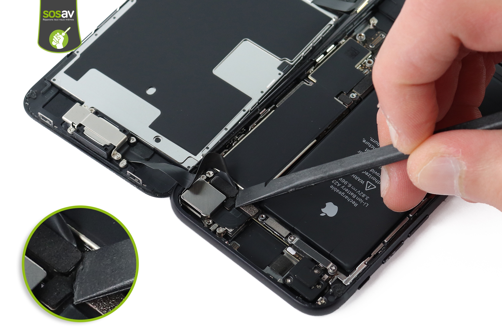

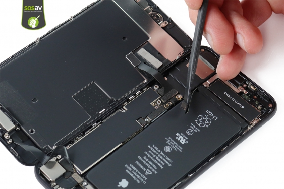

Dévissez ensuite les 7 vis vis cruciformes entourées en bleu. (Photo 1)

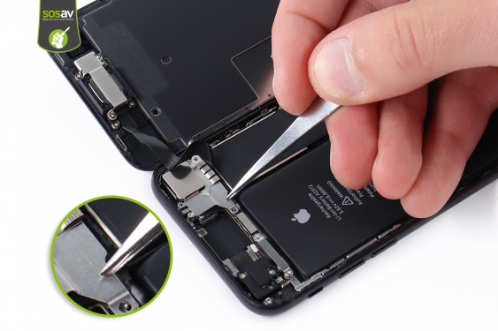

Puis retirez une à une, les plaques de protection des nappes à l'aide de la pince plate.

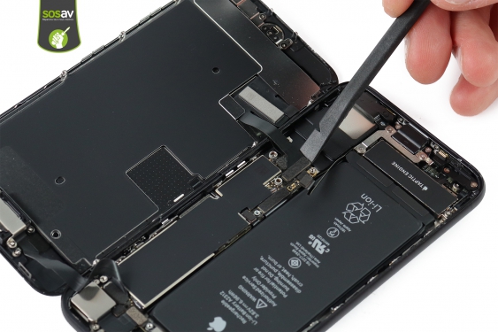

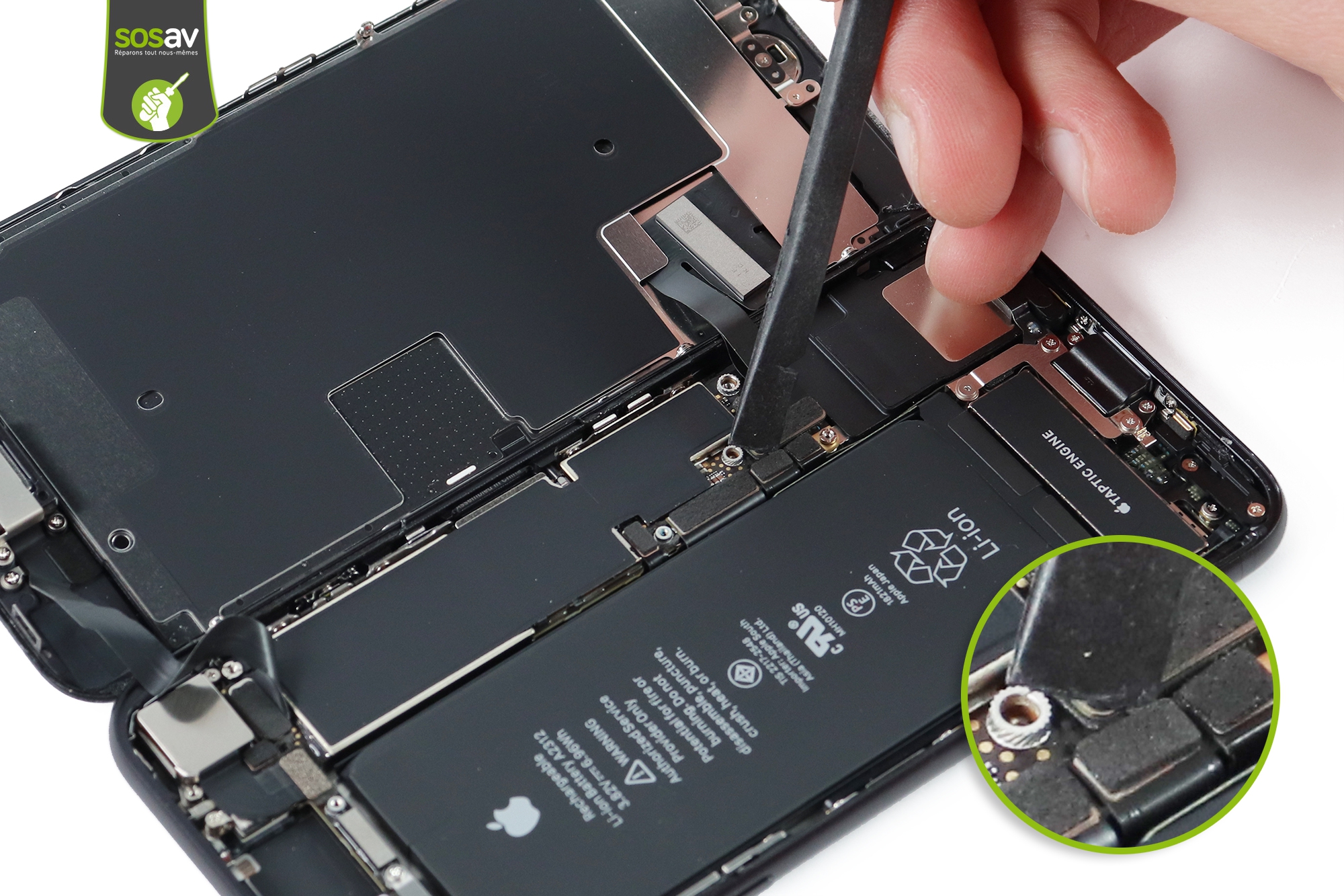

Servez-vous de la spatule en nylon afin de déconnecter la nappe de la batterie.Débranchez aussi les deux nappes de l'écran.
Enfin, terminez par déconnecter la nappe de la caméra avant.

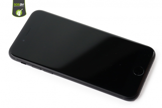

L'écran iPhone SE 2020 est maintenant séparé.

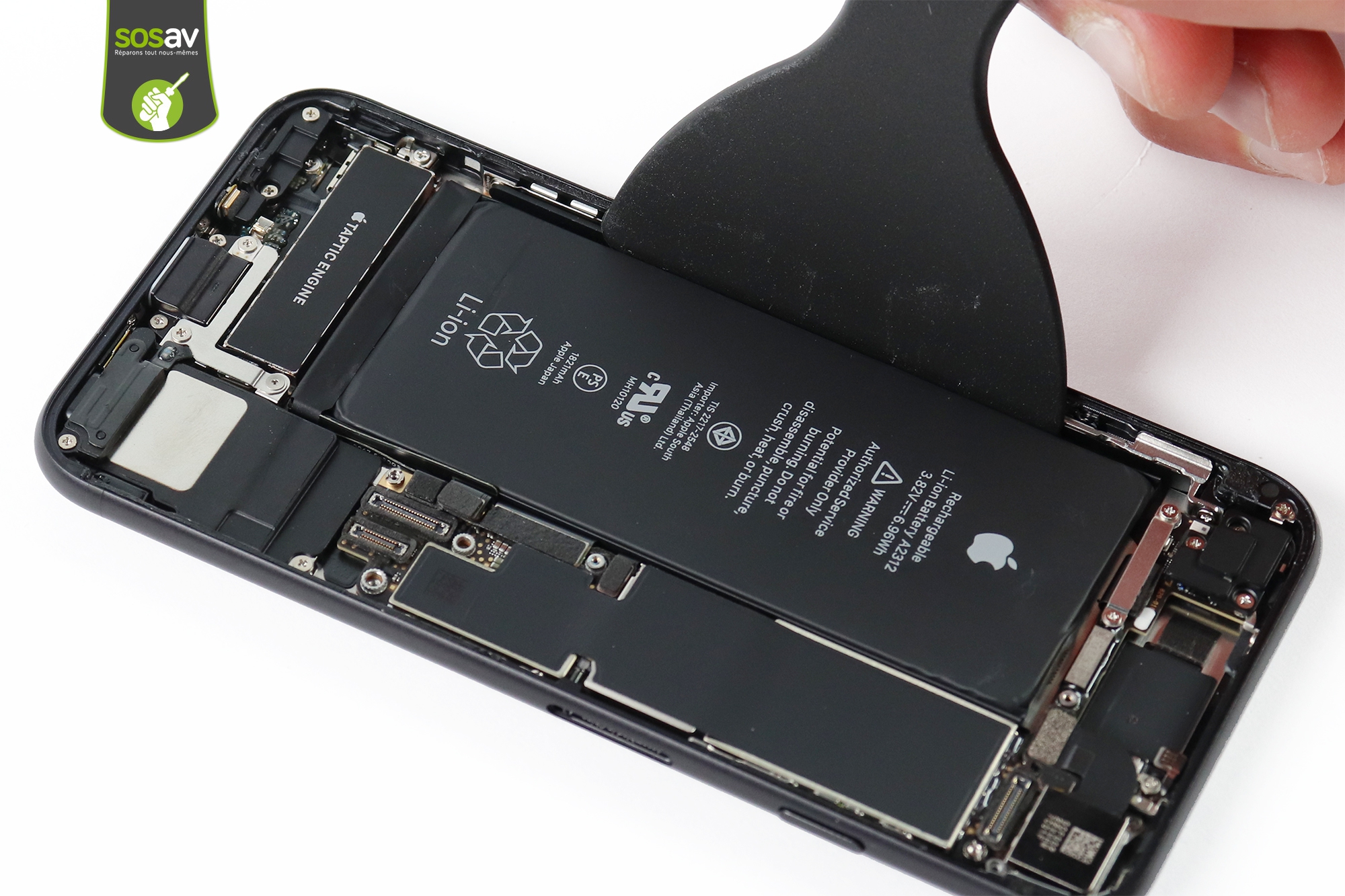

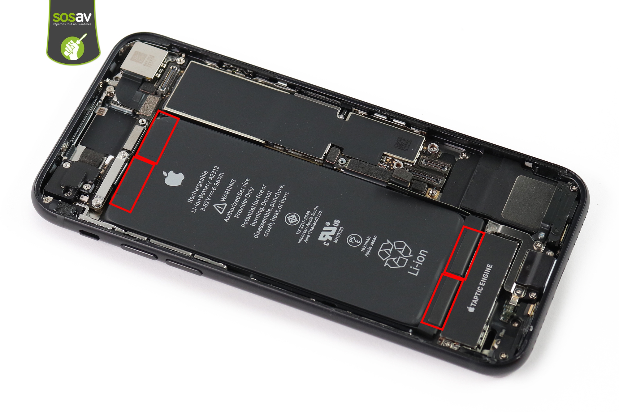

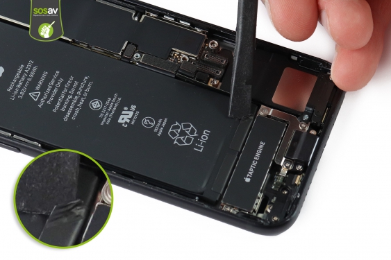

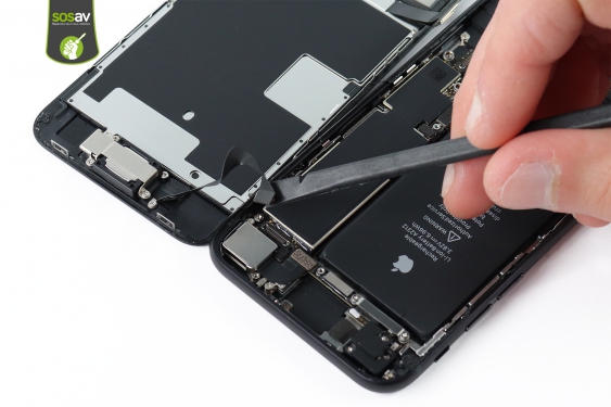

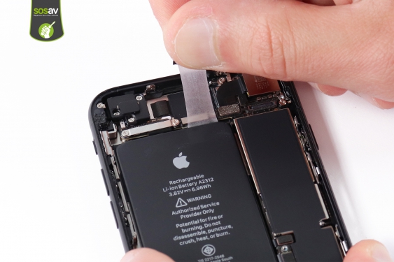

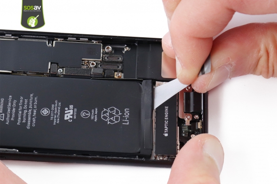

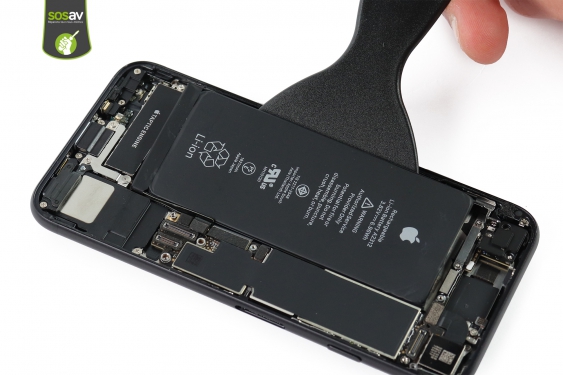

A présent, il faut retirer les 4 stickers, encadrés en rouge, qui retiennent la batterie. (Photo 1)Décollez le premier sticker avec la spatule en nylon puis tirez dessus jusqu'à le retirer totalement.Répétez l'opération pour les autres stickers.

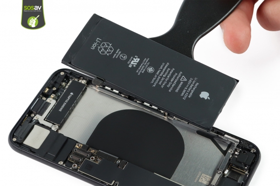

Glissez progressivement la spatule large et plate sous la batterie pour la sortir.Attention à ne pas la plier ni la percer !

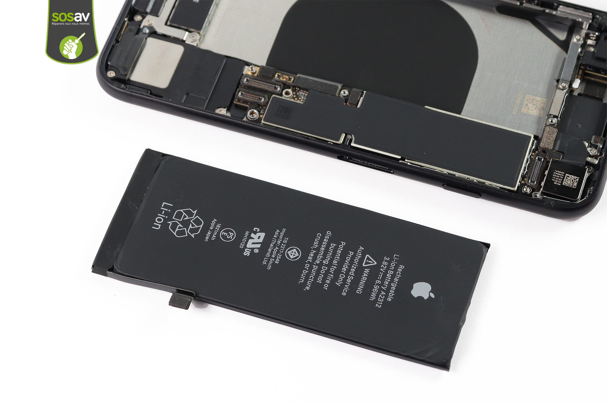

La batterie iPhone SE 2020 est déposée.En cas de problème d'autonomie, remplacez-la par une batterie neuve grâce à ce guide gratuit !
Pour remonter votre iPhone SE (2nde Generation) suivez ce guide en sens inverse.
