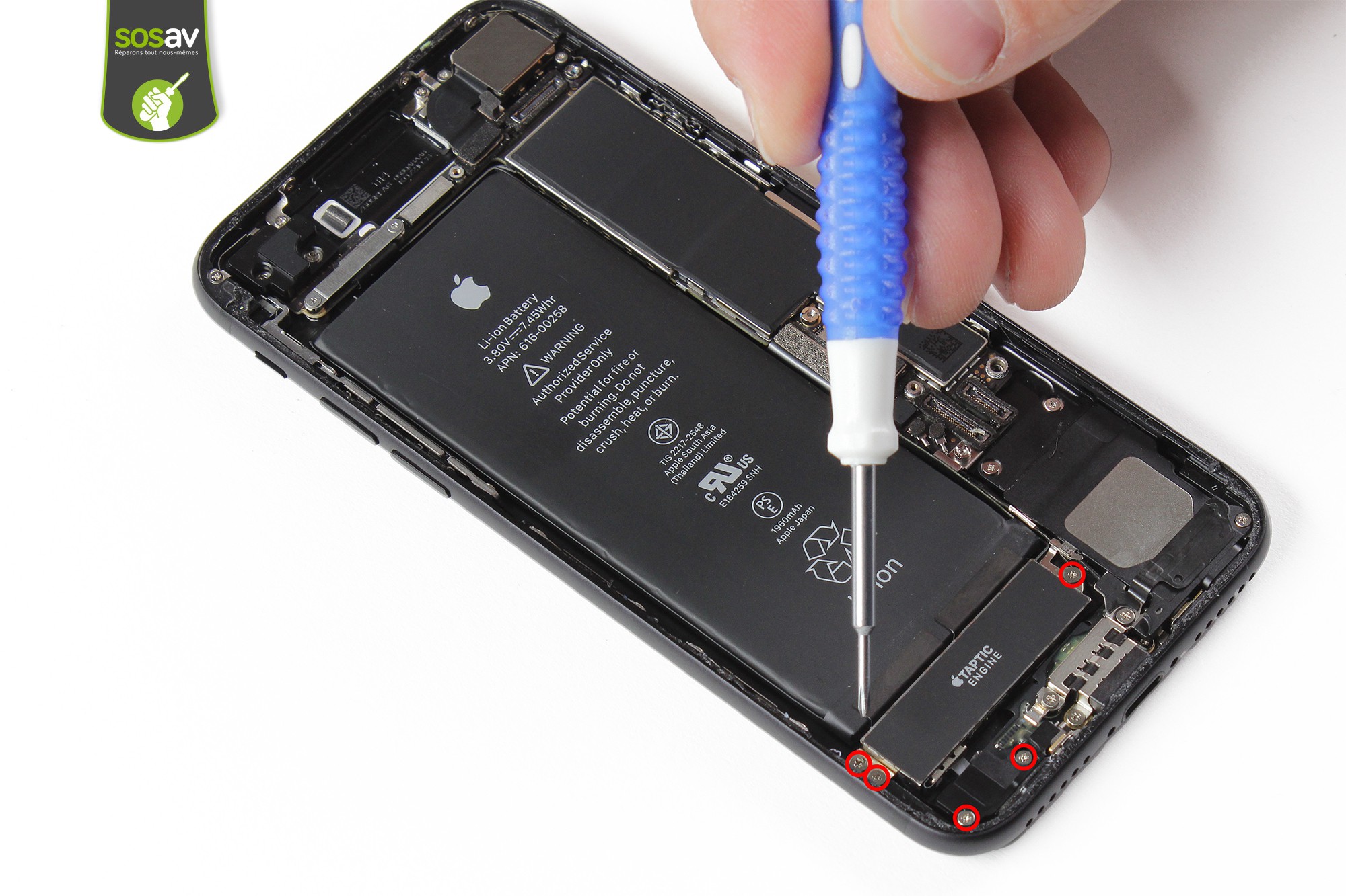

Puis à l'aide du tournevis cruciforme, devissez les 5 vis indiquées en rouge sur la photo ci-contre.

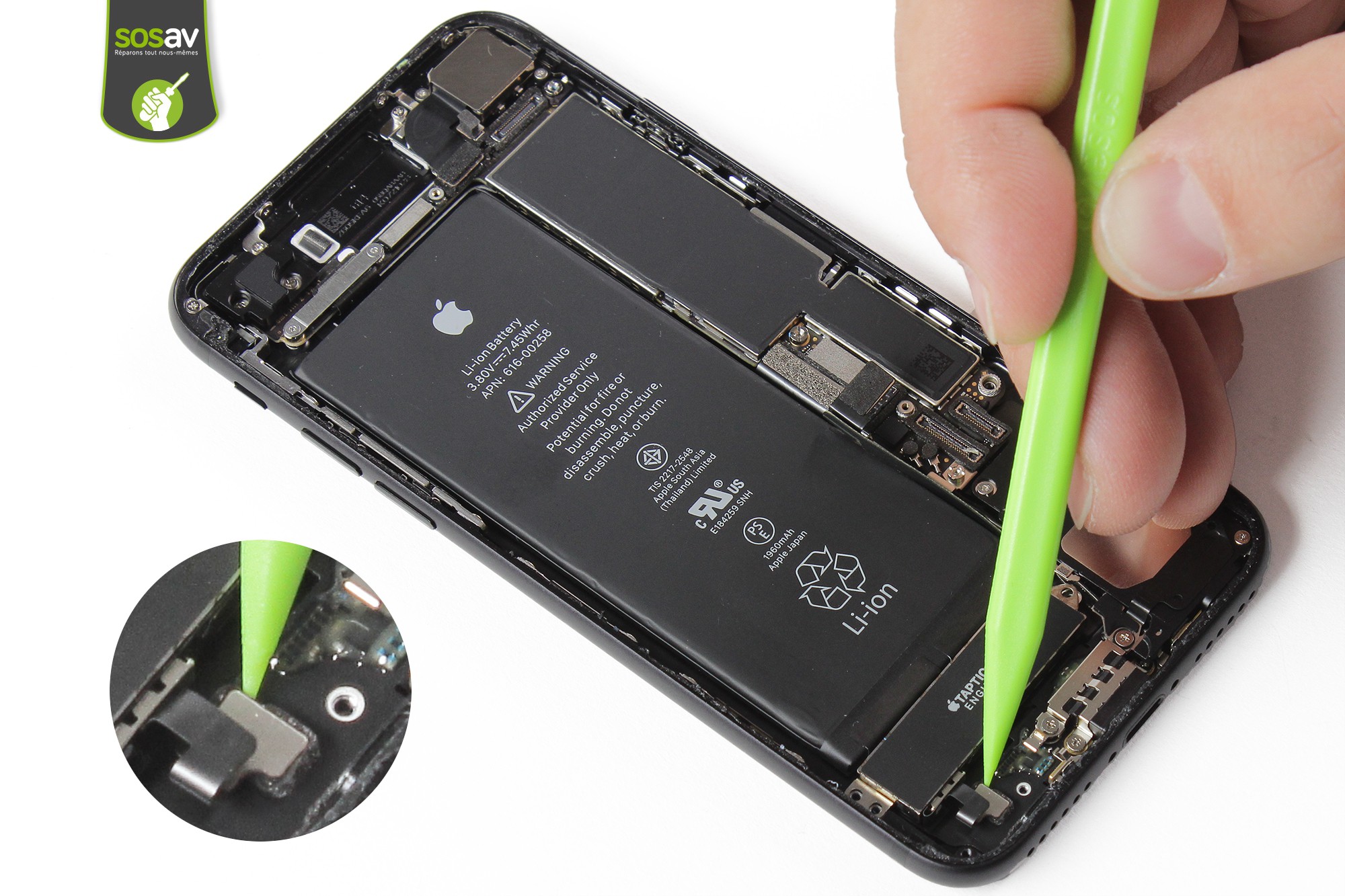

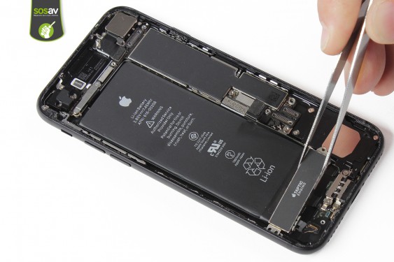

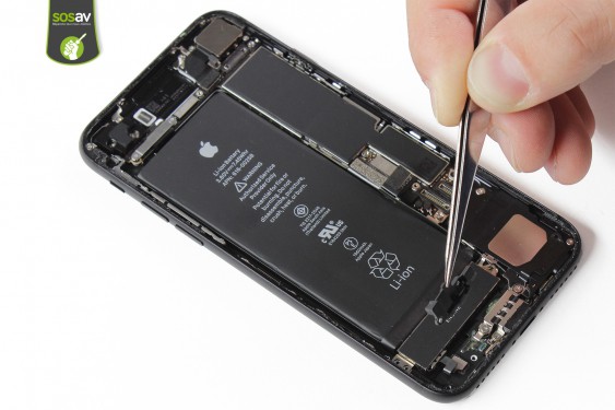

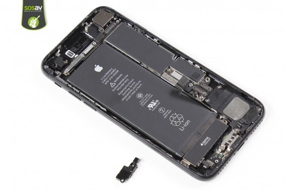

Reprenez la pince en métal, pour retirer le cache du connecteur du vibreur.

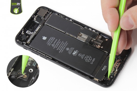

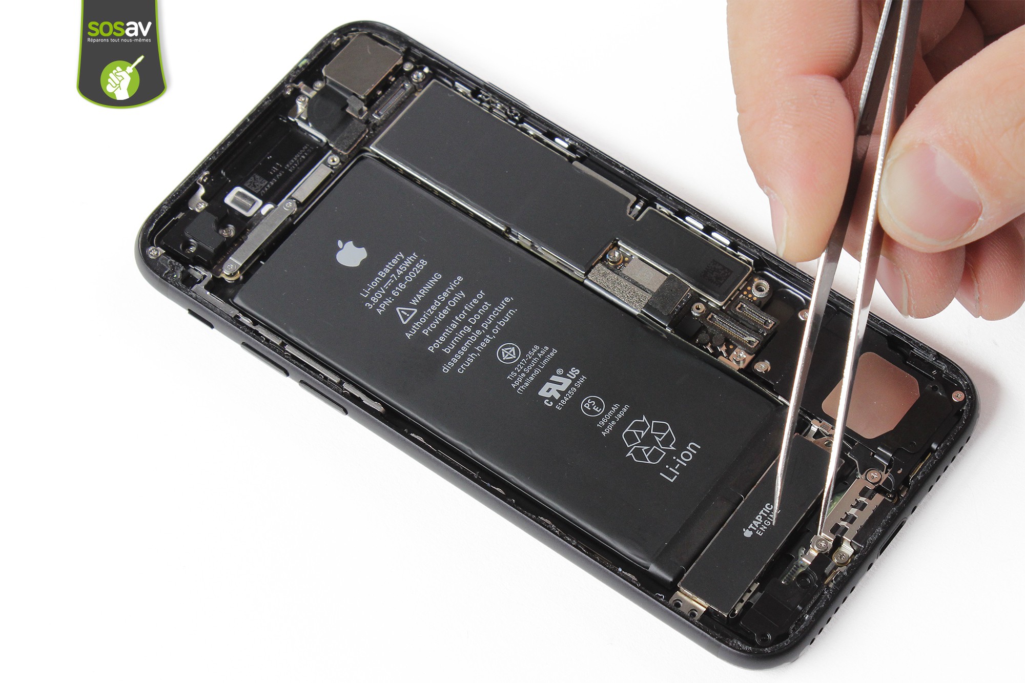

Déconnectez le vibreur avec le coté pointu de la spatule en nylon.

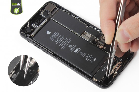

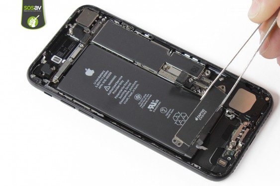

Puis saisissez le vibreur avec la pince en métal.

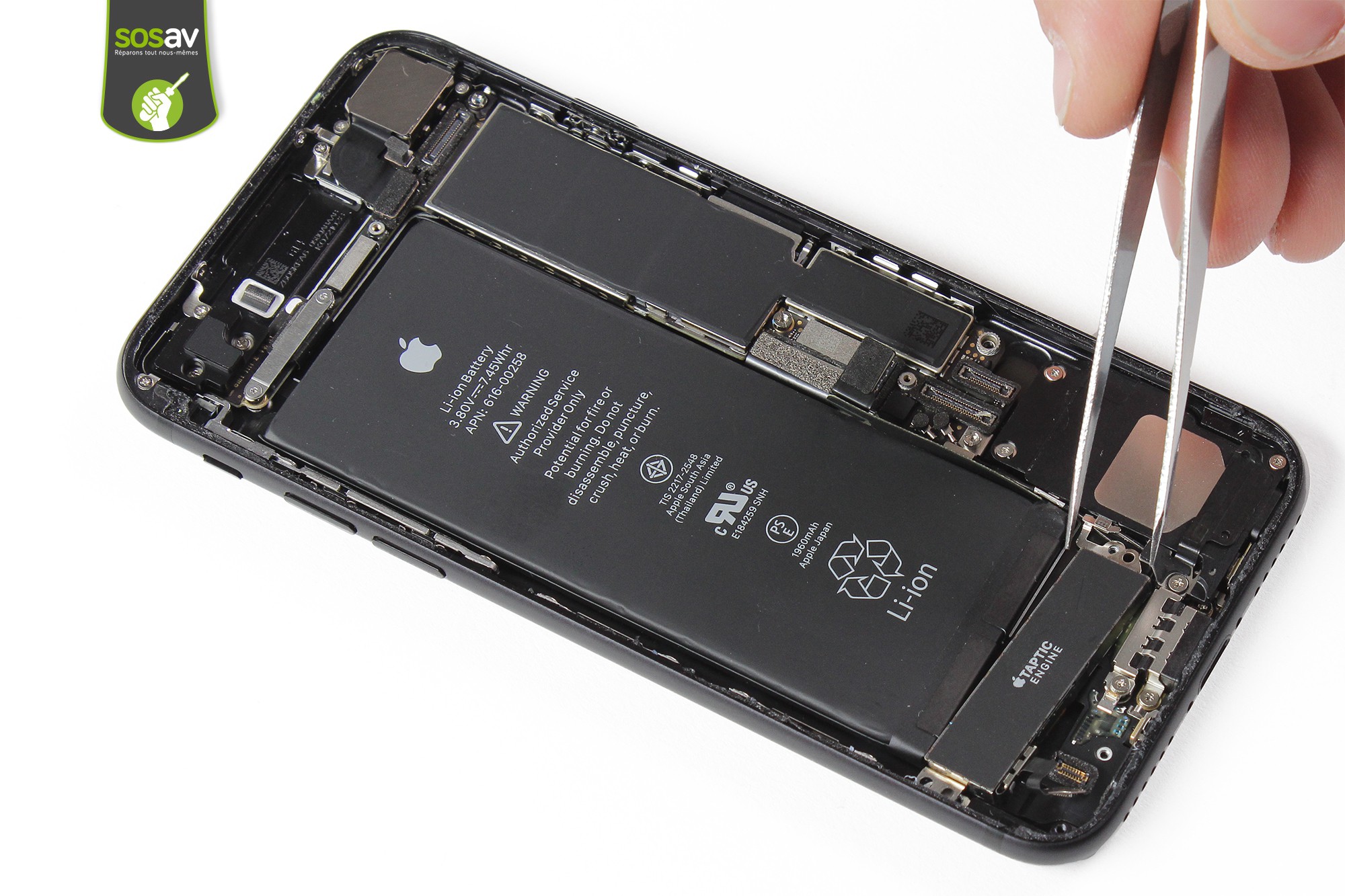

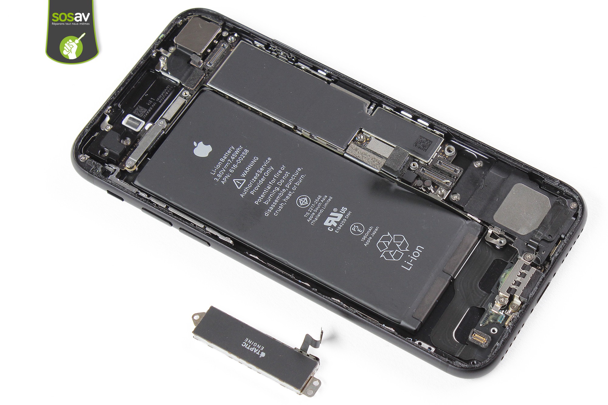

Le vibreur de l'iPhone 7 est retiré du châssis.Changez-le s'il ne fonctionne plus correctement.
Pour remonter votre iPhone 7 suivez ce guide en sens inverse.
