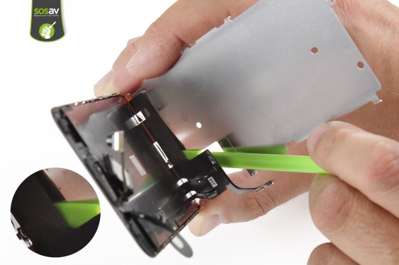

Retirez les 10 vis entourées en rouge, à l'aide du tournevis cruciforme.
Puis saisissez la plaque de protection du bouton home avec la pince.
Placez la spatule en nylon sous la plaque afin de faire levier.Attention à ne pas la retirer entièrement car elle est toujours maintenue par une nappe.
Décollez la nappe en bas de la plaque LCD.
Etape 24
La plaque de l'écran LCD est maintenant retirée de l'écran.Changez-la par une neuve si cela est nécessaire.
