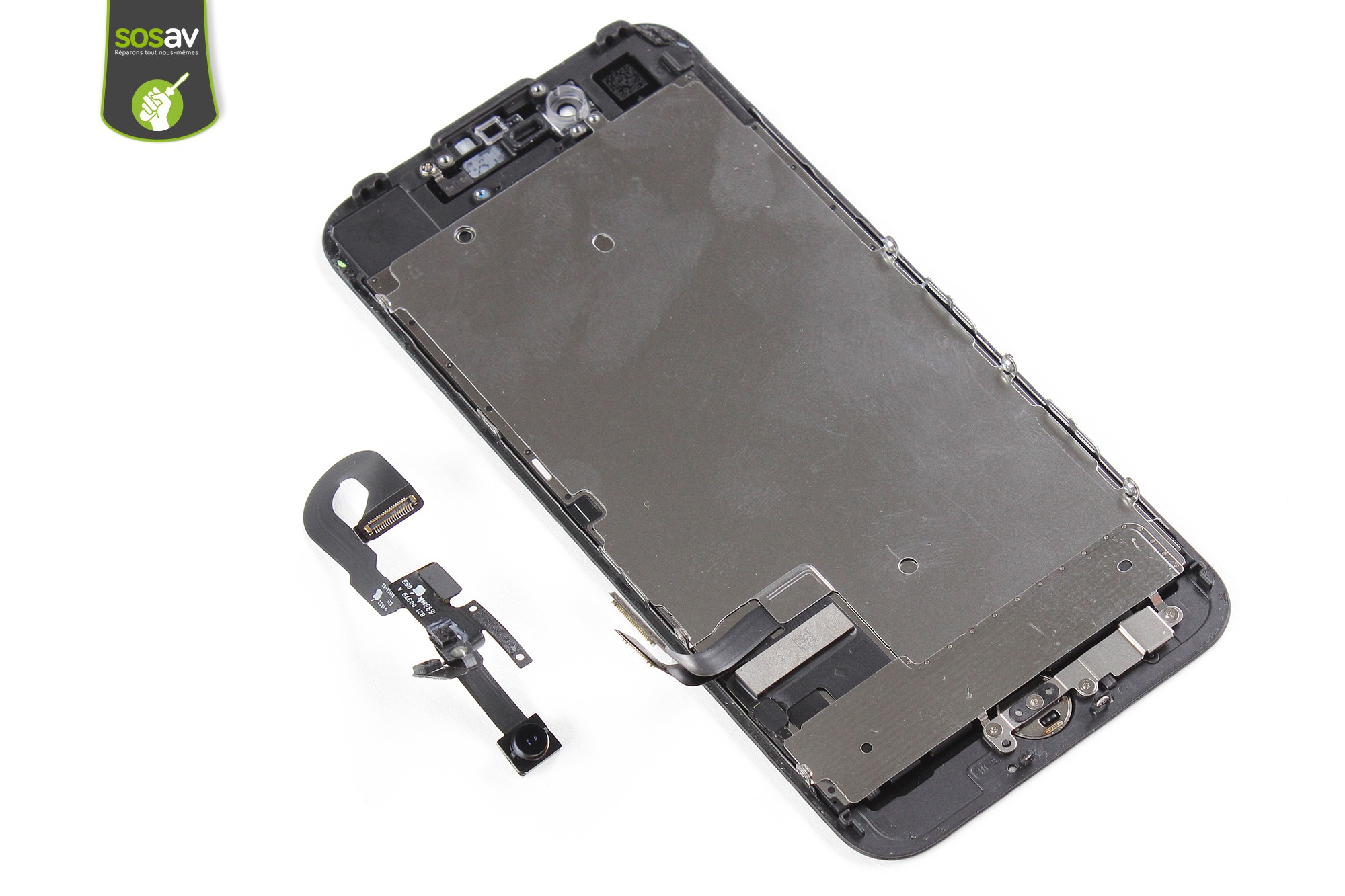

Reprenez la spatule en nylon afin de déconnecter la nappe caméra avant de la carte mère.L'écran complet de l'iPhone 7 est maintenant retiré.
Retirez les 5 vis cruciformes de de la plaque du haut-parleur interne.
Puis ôtez la plaque en métal avec la pince.
Soulevez délicatement la caméra avant avec le coté plat de la spatule en nylon pour libérer le haut-parleur interne.
Saisissez le haut-parleur interne avec la pince en métal afin de le retirer.
Placez la spatule en nylon sous la nappe caméra avant afin de commencer à la décoller de l'écran.
Continuez en décollant le micro puis le capteur de proximité.Le capteur de proximité est très fragile, il faut le retirer très délicatement.
La nappe capteur proximité et luminosité / caméra avant de votre iPhone 7 est maintenant retirée.Procédez à son remplacement si cela est nécessaire.
