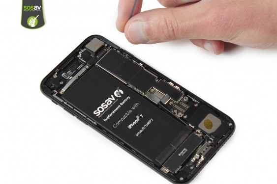

Reprenez la spatule en nylon afin de déconnecter la nappe caméra avant de la carte mère.L'écran complet de l'iPhone 7 est maintenant retiré.

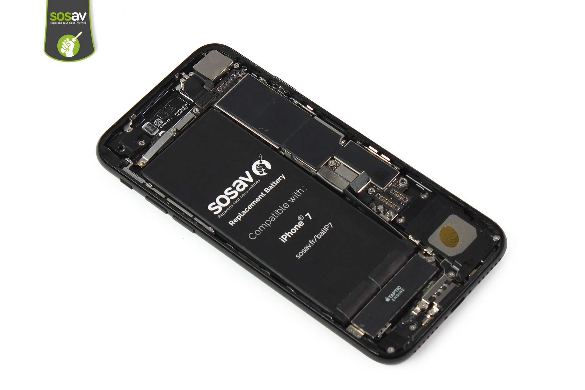

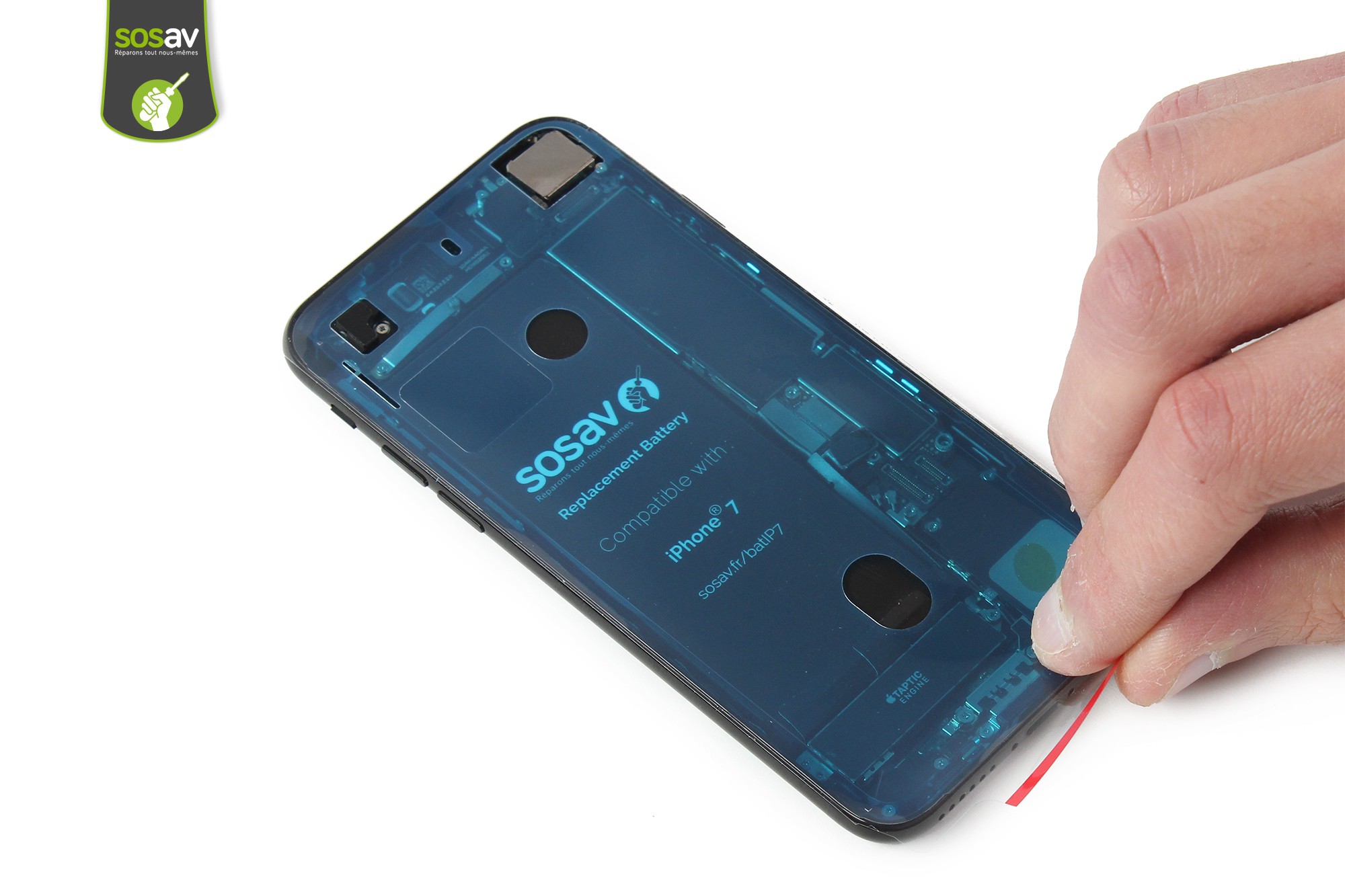

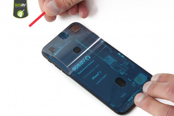

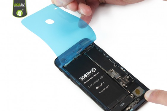

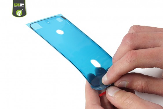

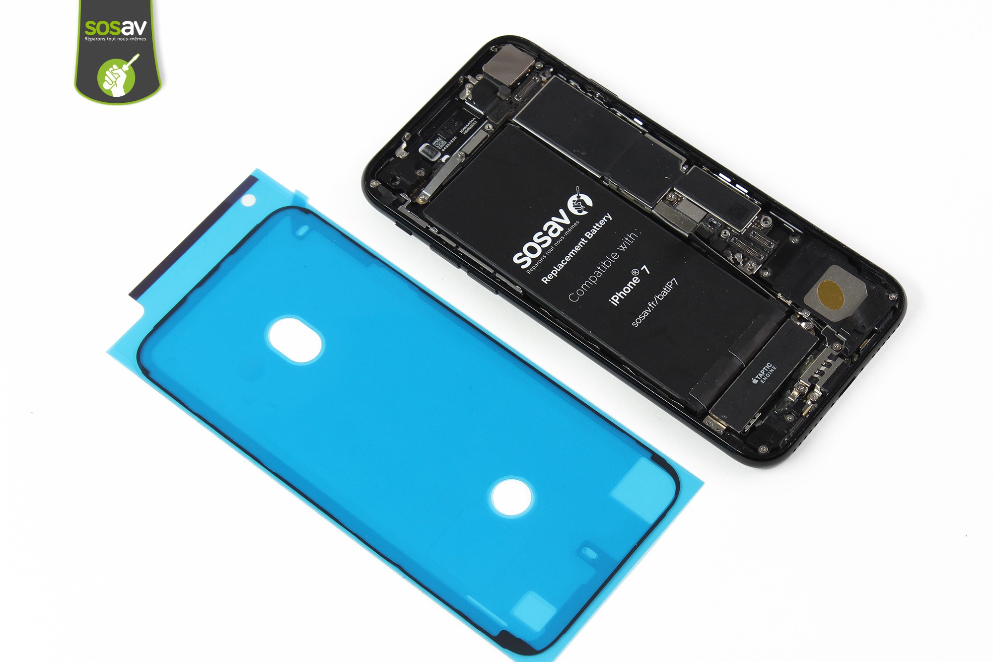

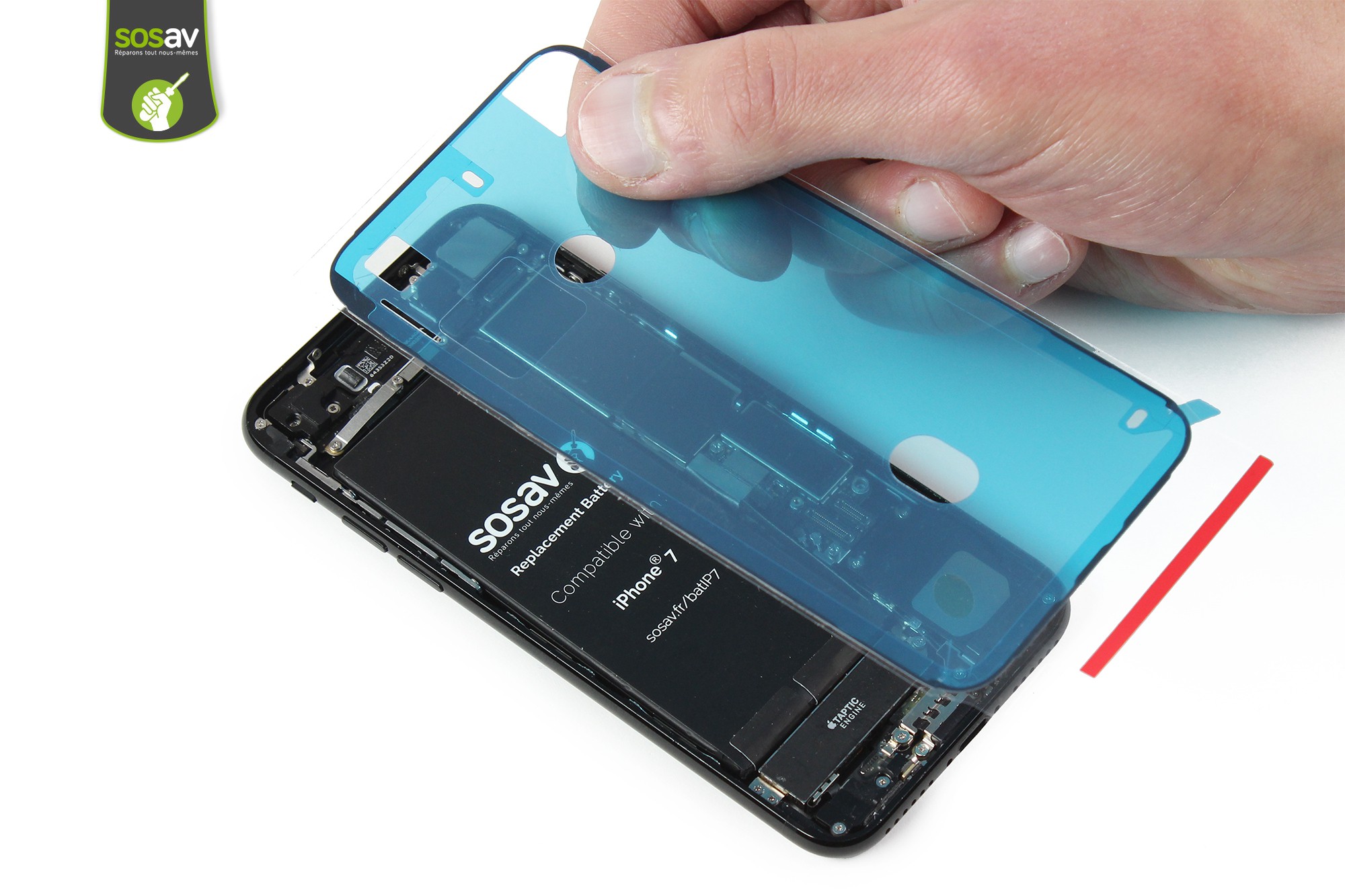

Munissez vous d'un joint d'étanchéité neuf pour votre iPhone 7.Saisissez la premiere couche plastique bleue et procédez à son retrait.

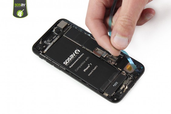

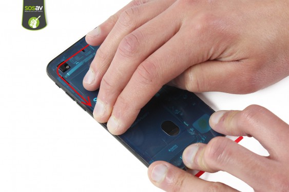

Positionnez ensuite le joint d'étanchéité sur l'iPhone, en respectant bien le sens de montage.

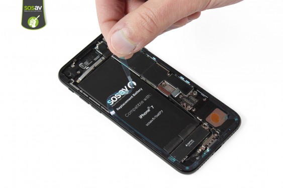

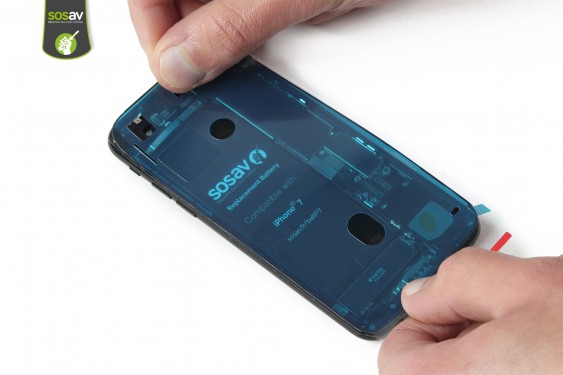

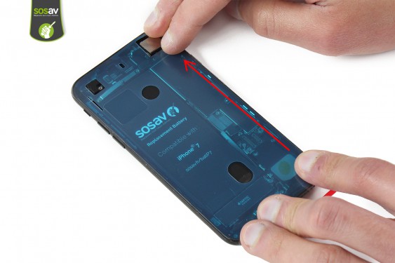

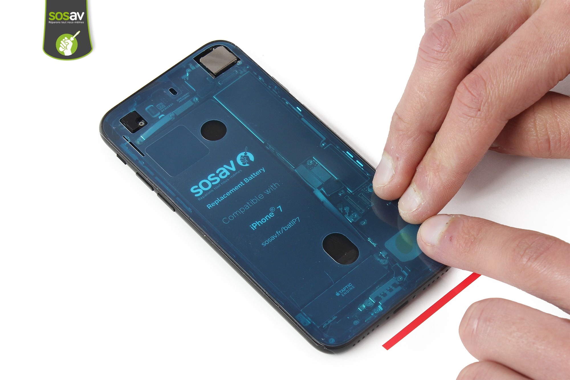

Appuyez ensuite sur chacun des bords afin de les coller sur le chassis en commençant par le bord droit, puis en remontant et en finissant ensuite par le côté gauche.

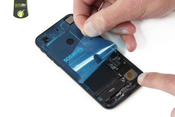

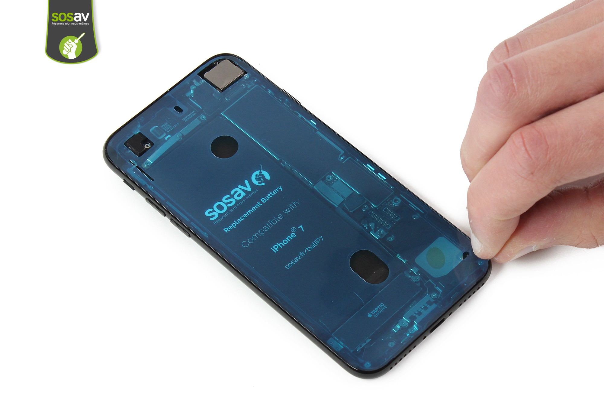

Saisissez le plastique disposant d'un surlignage rouge et procédez à son retrait.

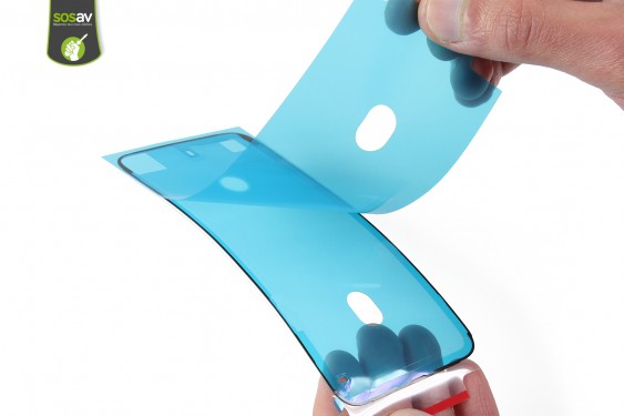

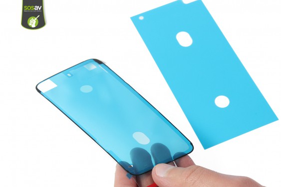

Retirez ensuite l'avant dernier film en plastique bleu.

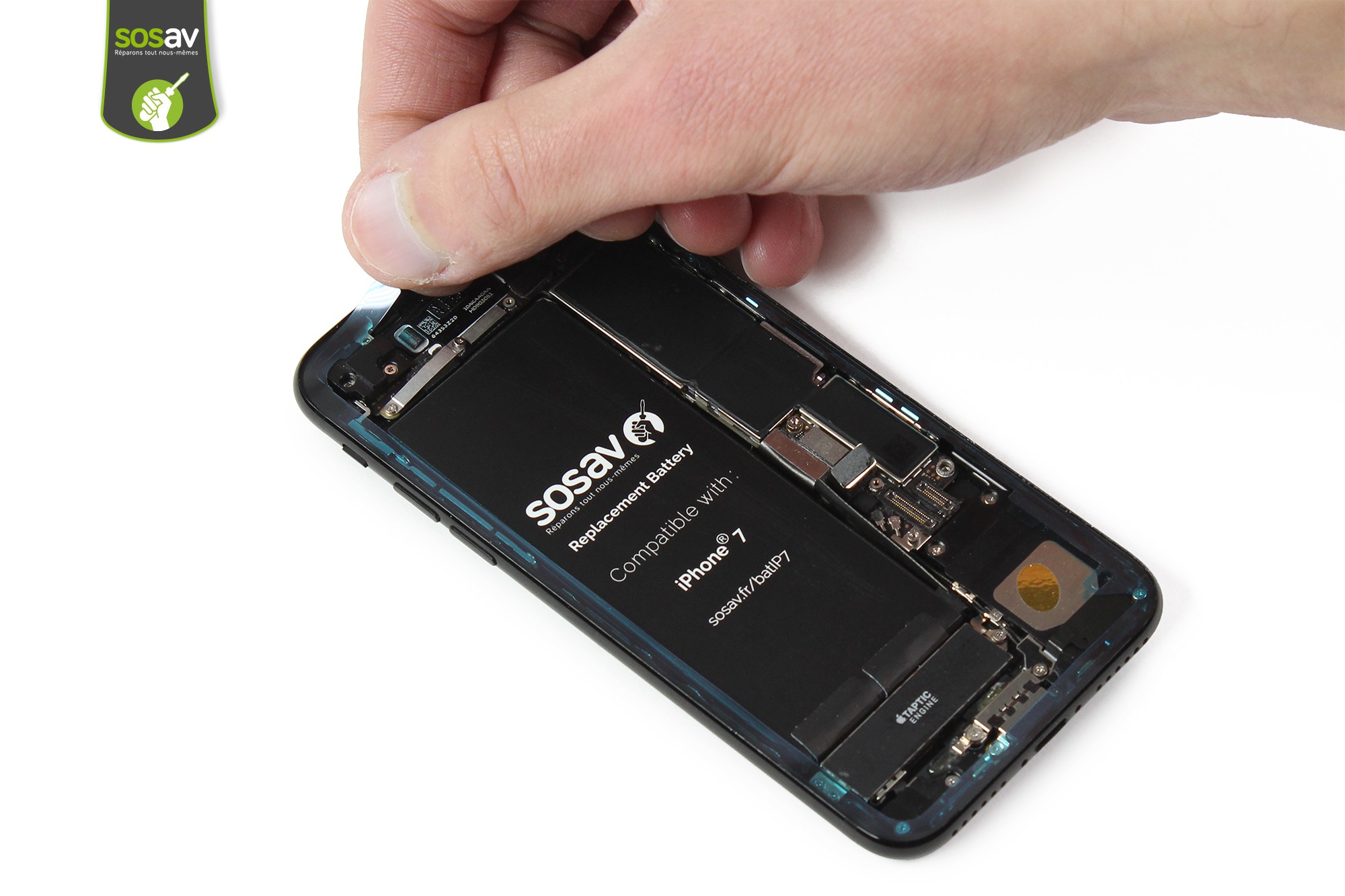

Saisissez enfin le dernier film bleu de protection du joint et procédez à son retrait.
Le joint d'étanchéité de votre iPhone 7 est désormais remplacé.
Pour remonter votre iPhone 7 suivez ce guide en sens inverse.
