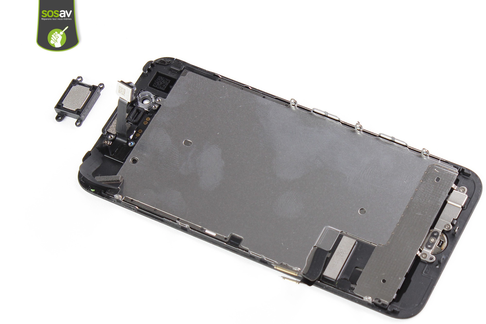

Retirez les 5 vis cruciformes de de la plaque du haut-parleur interne.
Puis ôtez la plaque en métal avec la pince.
Soulevez délicatement la caméra avant avec le coté plat de la spatule en nylon pour libérer le haut-parleur interne.
Saisissez le haut-parleur interne avec la pince en métal afin de le retirer.
Le haut-parleur interne de l'iPhone 7 est retiré de l'écran complet.En cas de problème de son, remplacez-le par un haut-parleur interne neuf.
Pour remonter votre iPhone 7 suivez ce guide en sens inverse.
