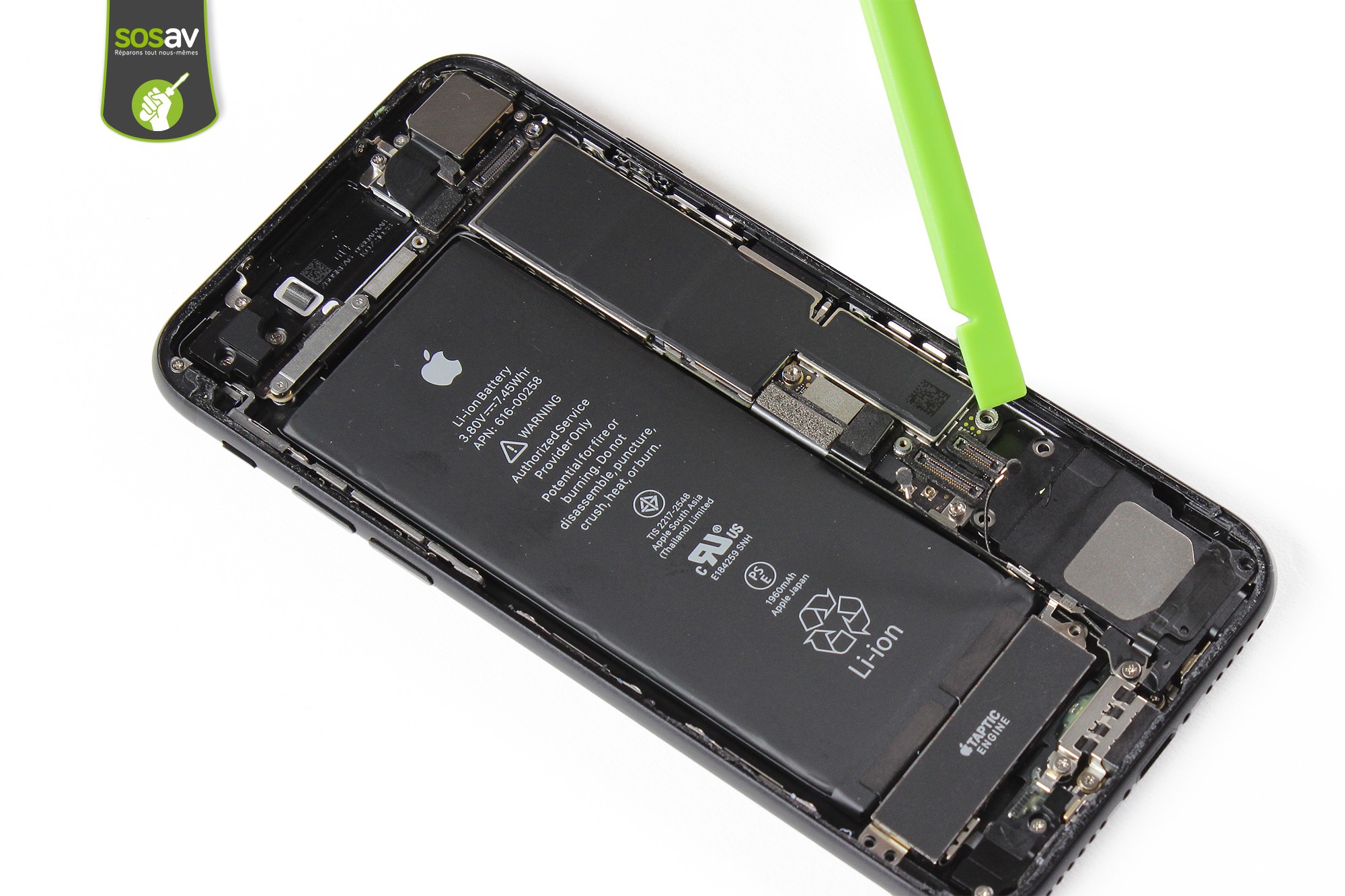

Procédez à la déconnexion de la nappe du capteur de proximité/caméra avant.L'écran complet assemblé est retiré du châssis de l'iPhone 7.

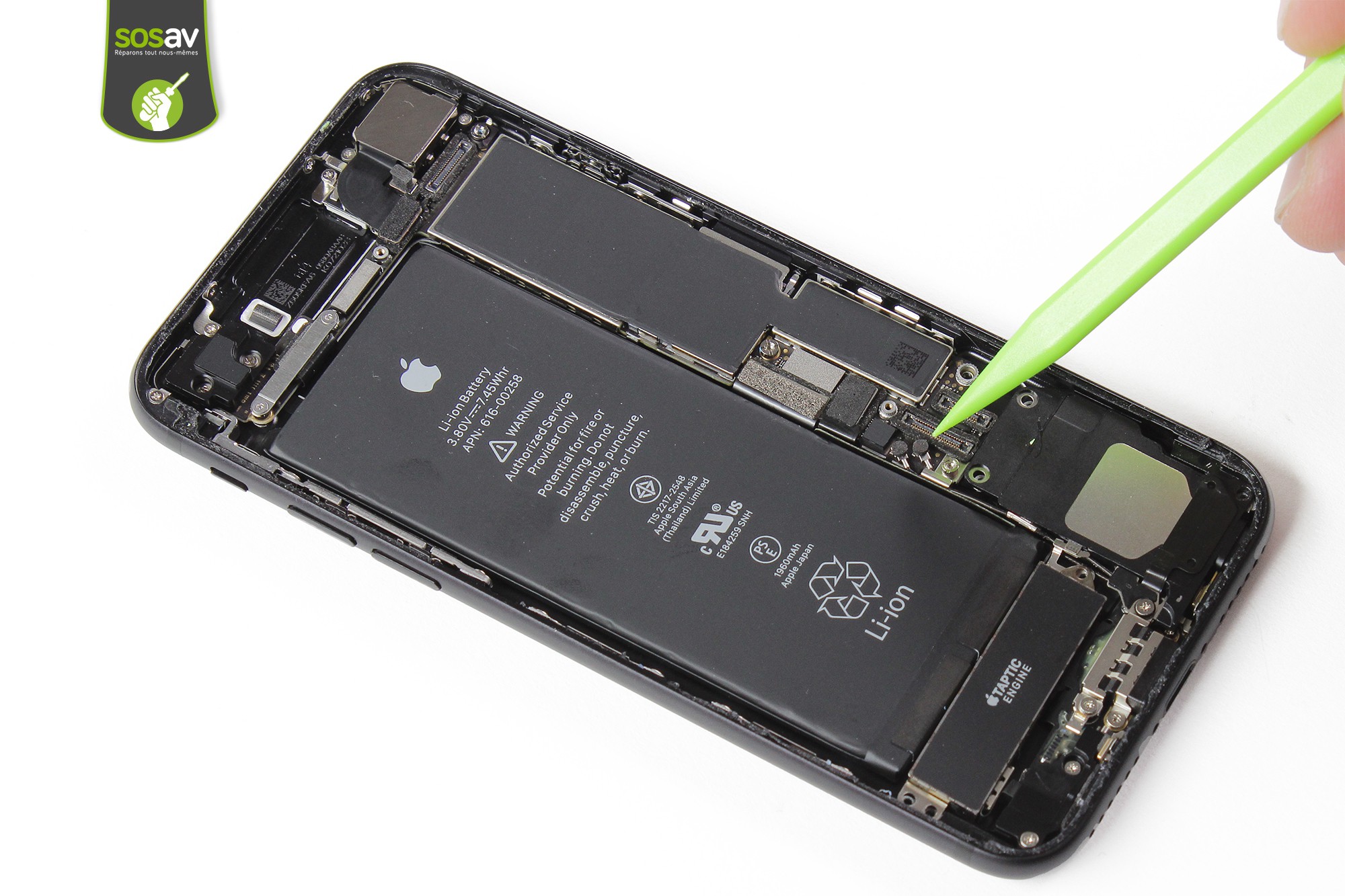

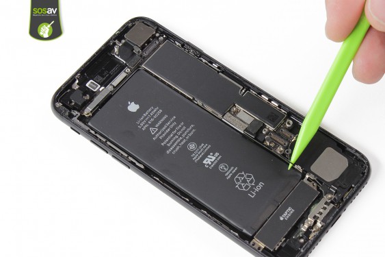

Déconnectez la batterie en soulevant le connecteur de la carte mère.

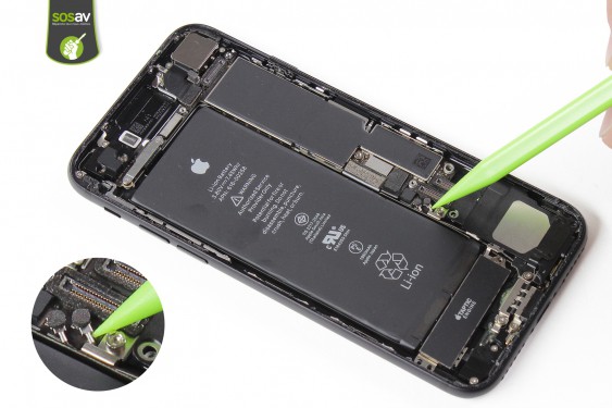

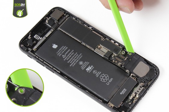

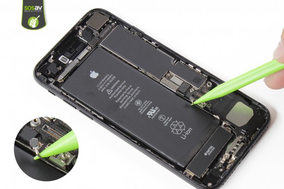

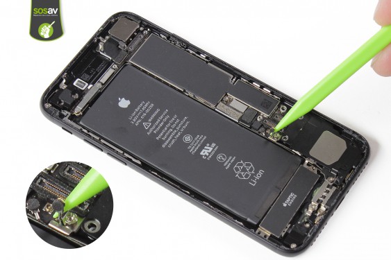

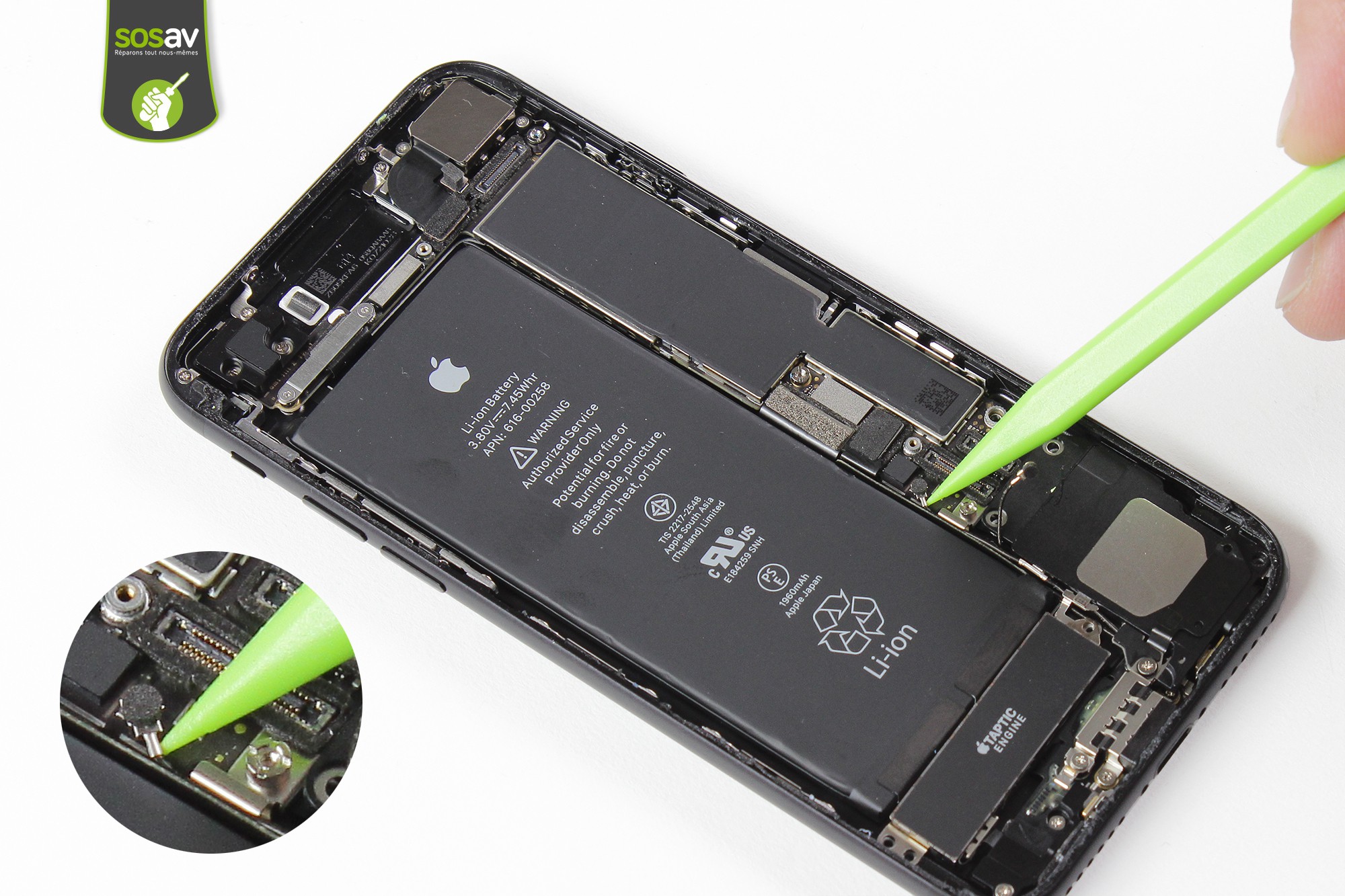

Déconnectez l'antenne avec la pointe de la spatule en nylon.

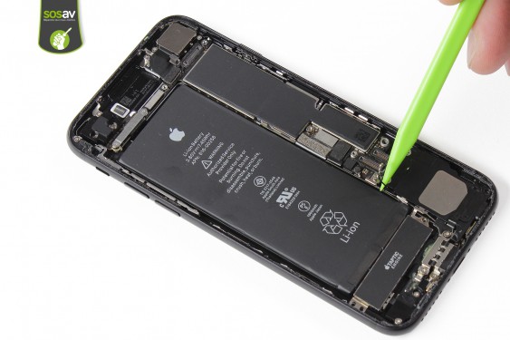

Puis recommencez l'opération sur la 2ème antenne.

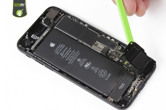

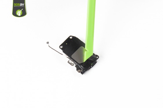

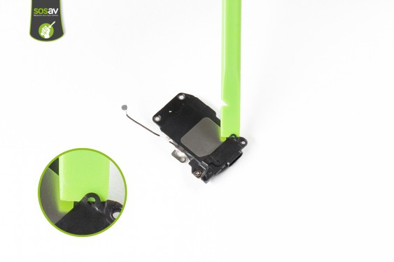

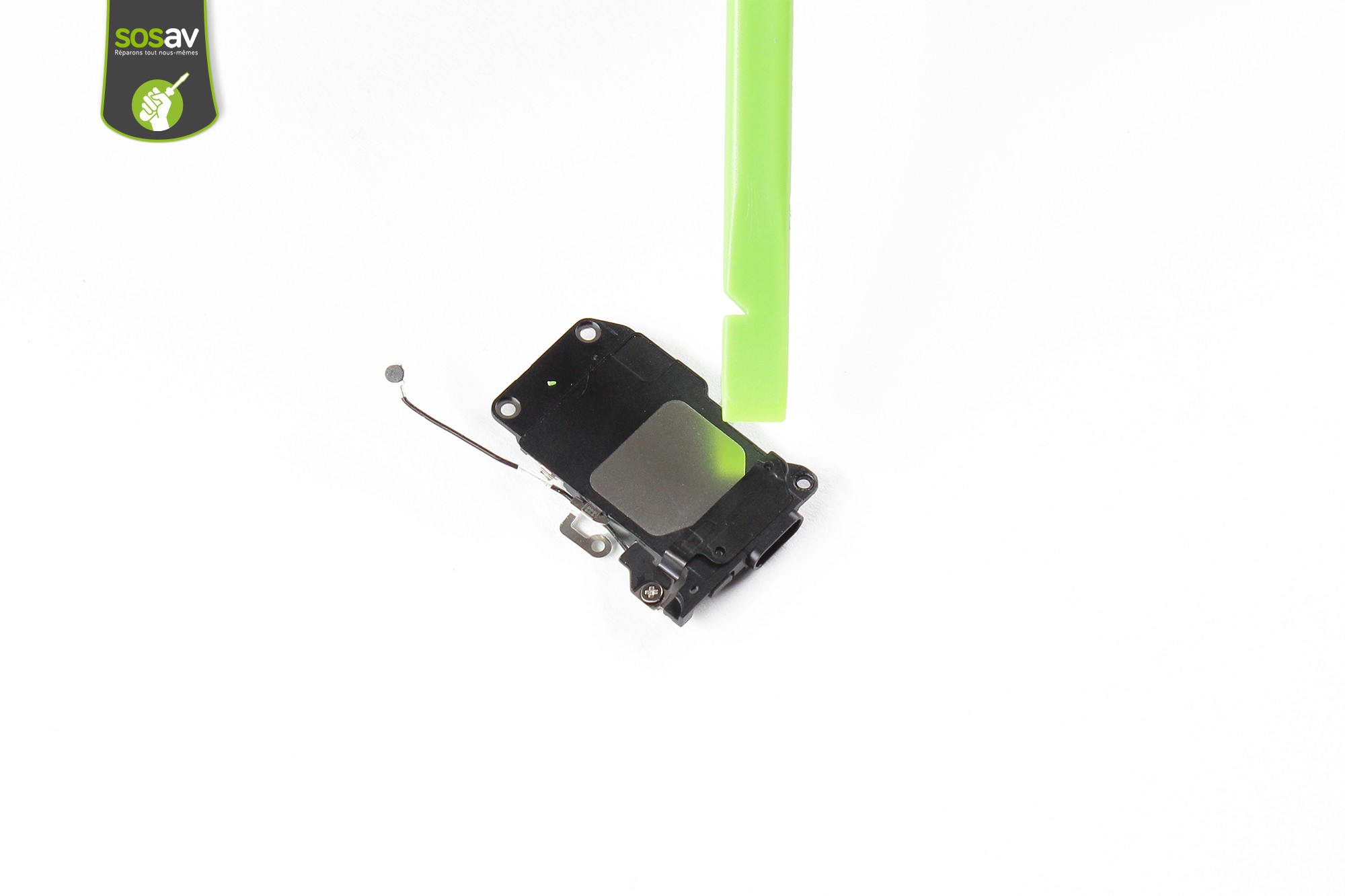

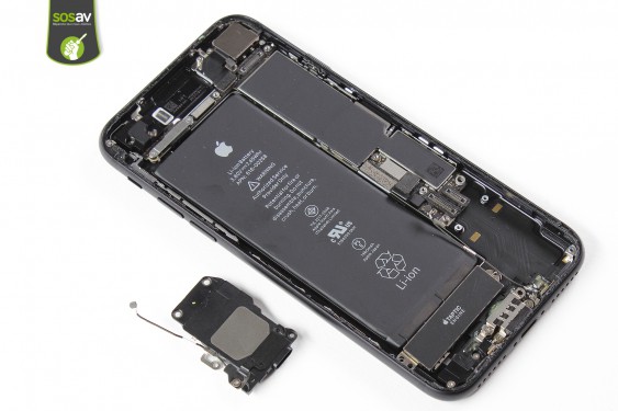

Placez le coté plat de la spatule en nylon sous le haut-parleur pour le soulever.Une fois dégagé, vous pouvez le retirer.

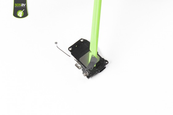

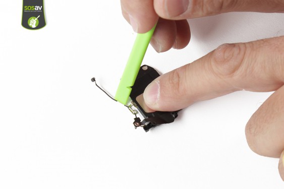

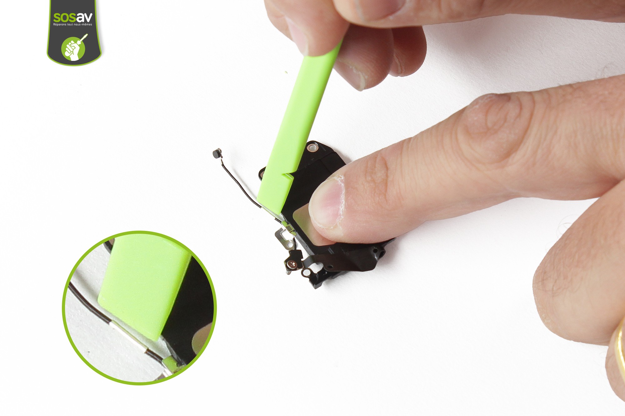

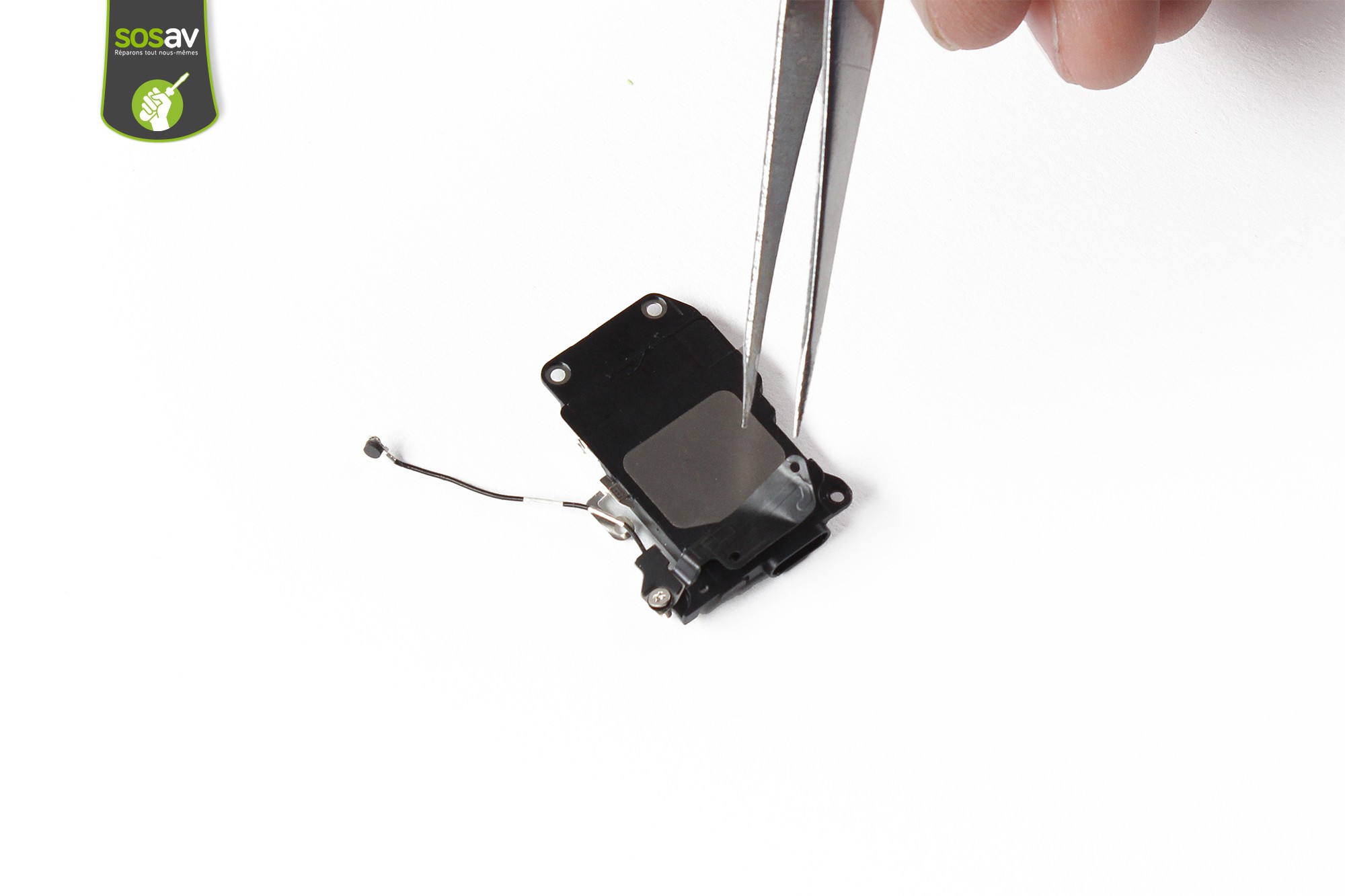

A l'aide de la spatule en nylon, décollez légèrement l'antenne qui est collée sur le dessus du haut-parleur.

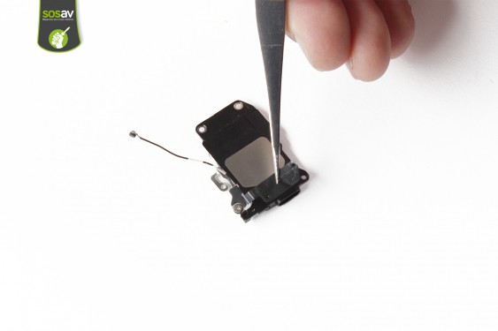

Déclipsez le fil de l'antenne du haut-parleur.

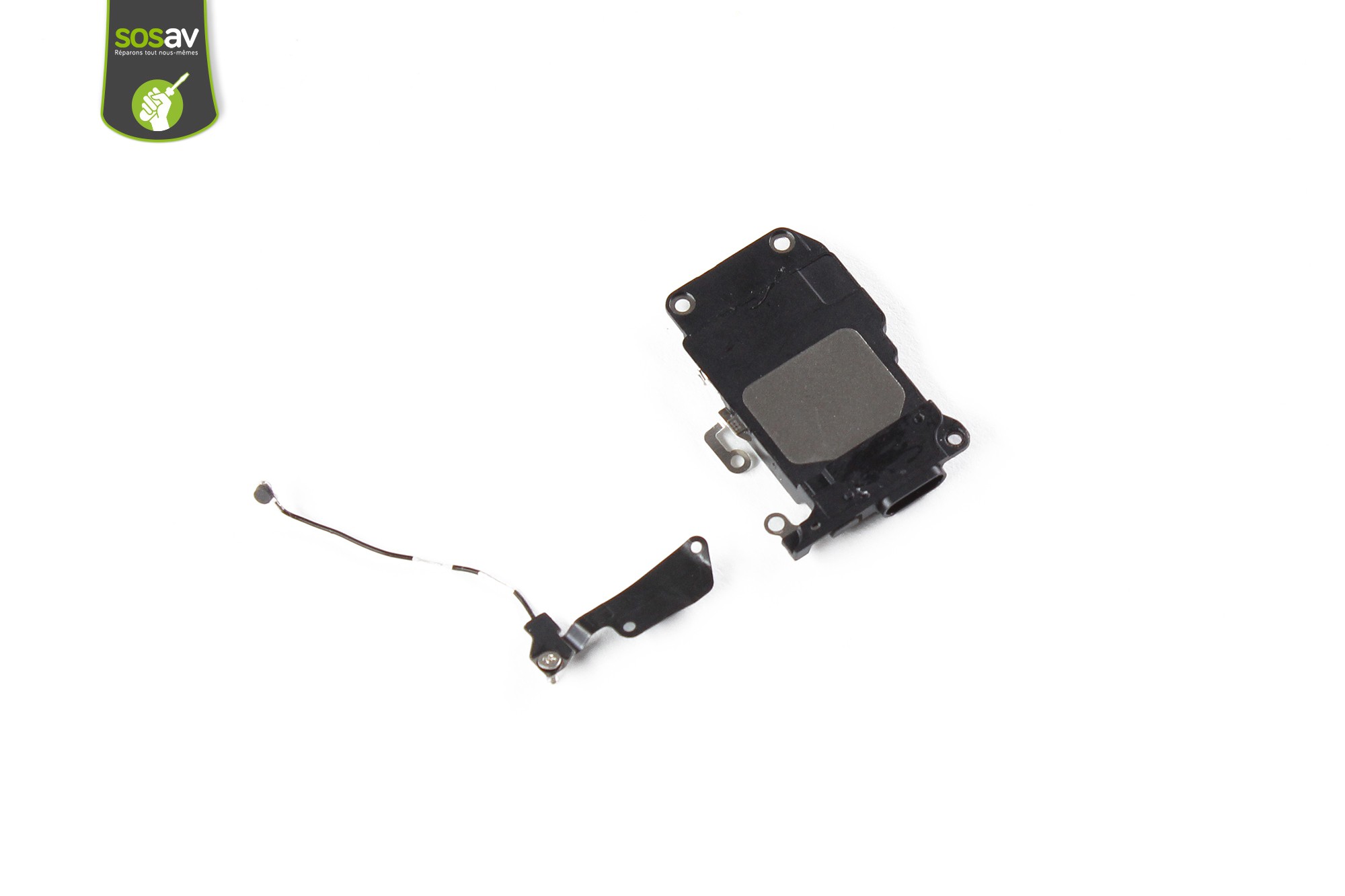

Saisissez l'antenne avec la pince en métal, afin de la retirer du haut-parleur.
Le haut-parleur externe, ainsi que que l'antenne sont maintenant démontés.En cas de mauvaise réception réseau ou problème de son, remplacez-les par des pièces neuves.
