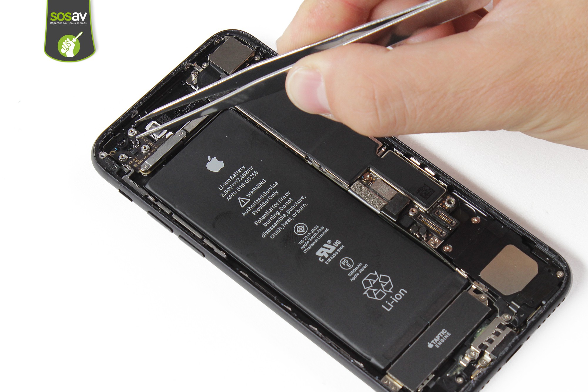

Déconnectez la batterie en soulevant le connecteur de la carte mère.

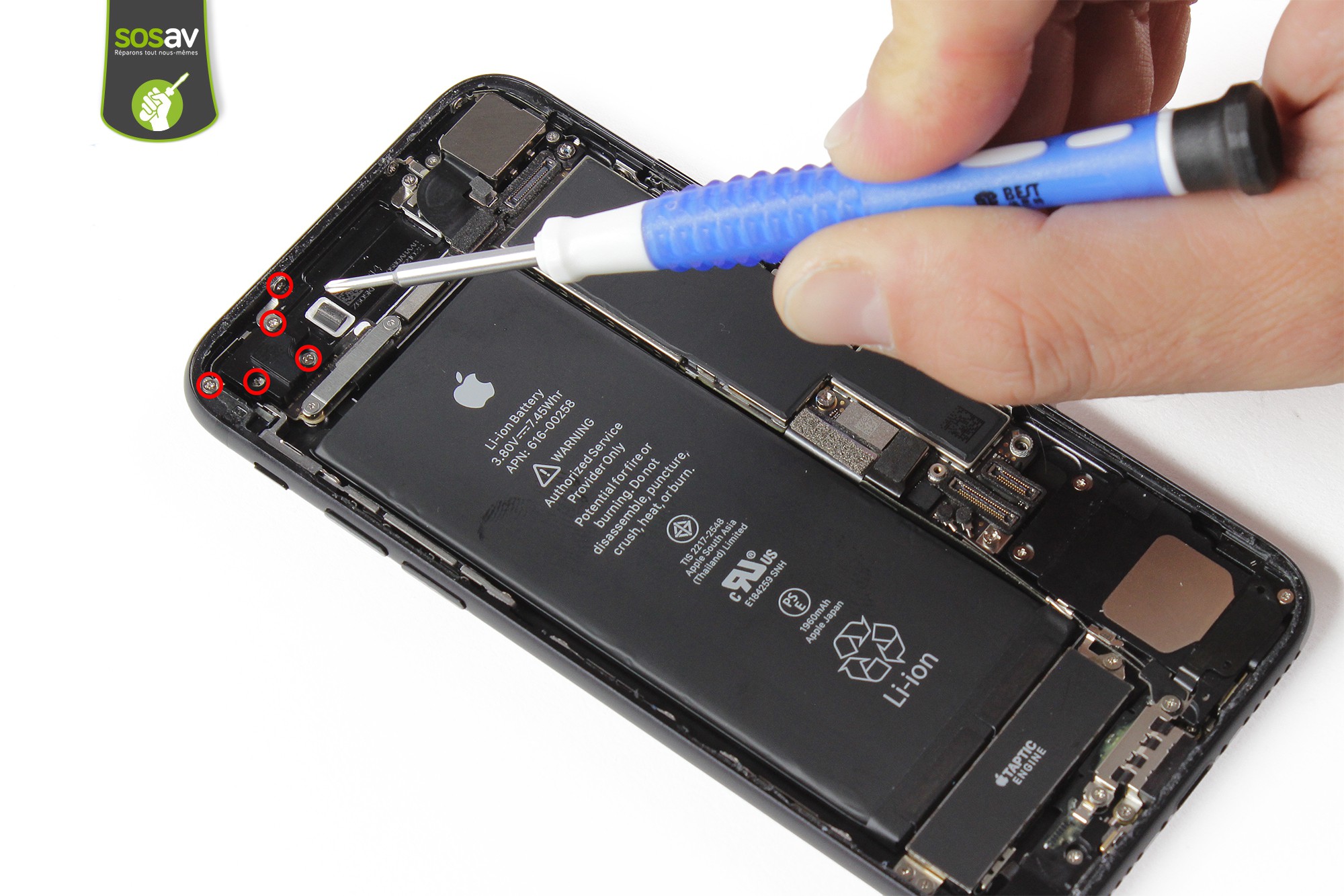

Reprenez à nouveau le tournevis cruciforme, afin de pouvoir dévisser les 5 vis.Ces vis sont entourées en rouge sur la photo ci-contre.

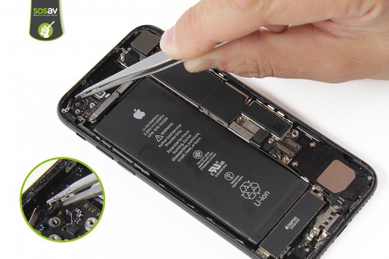

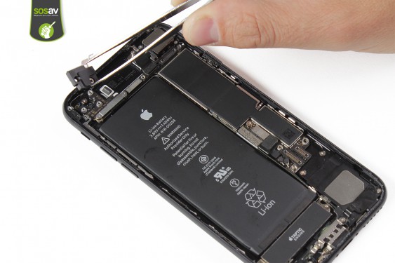

Prenez la pince afin d'extraire le cache plastique.

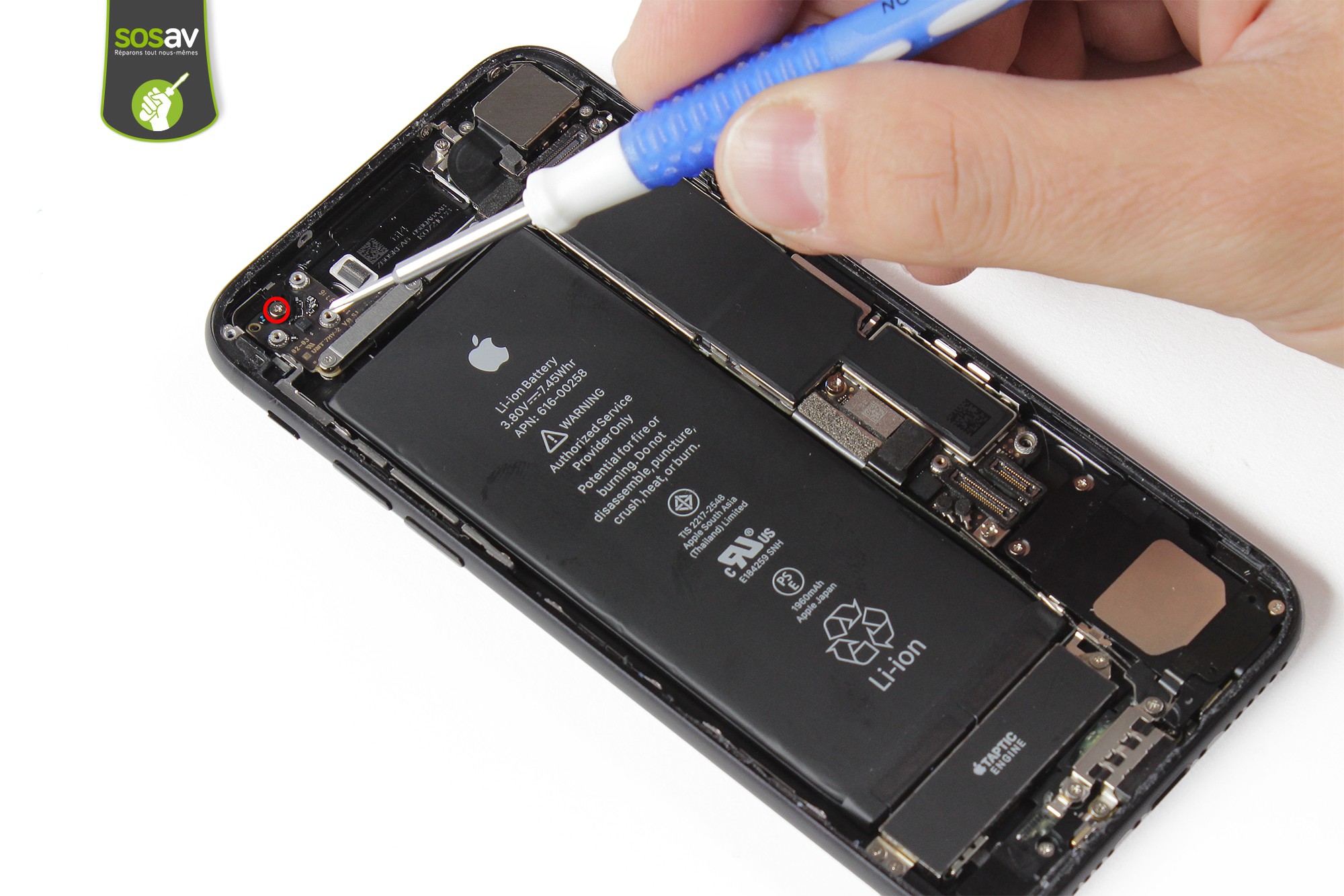

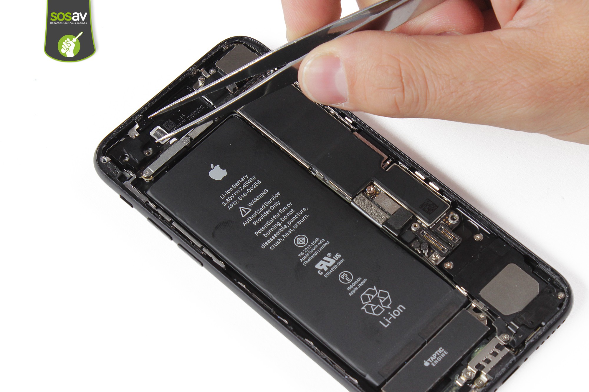

Dévissez, la vis du contacteur avec le tournevis cruciforme.

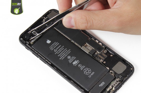

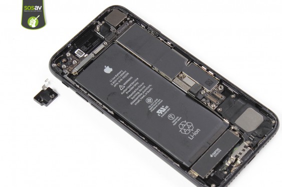

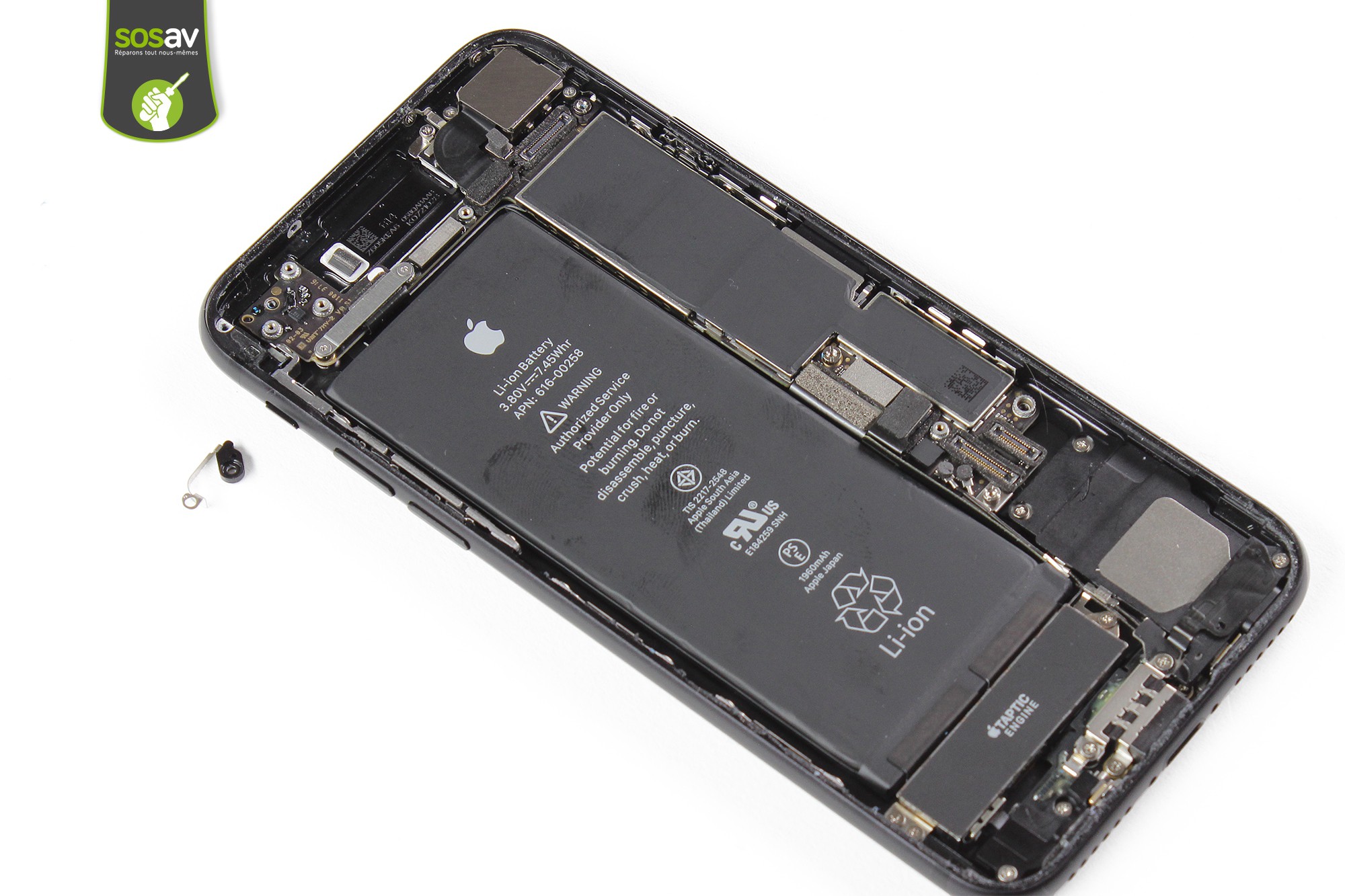

Avec la pince en métal, saisissez le petit contacteur.

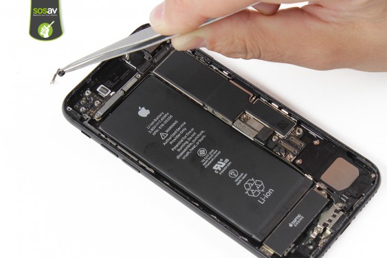

Le contacteur d'antenne de votre iPhone 7 est démonté.Changez-le par une pièce neuve si necessaire.
