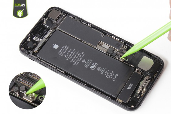

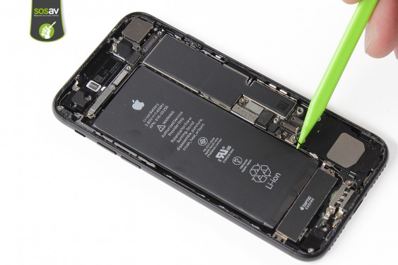

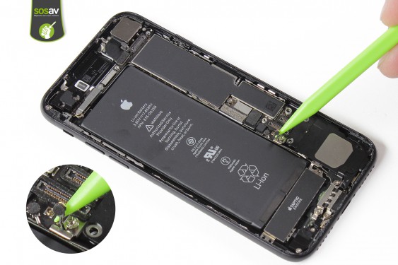

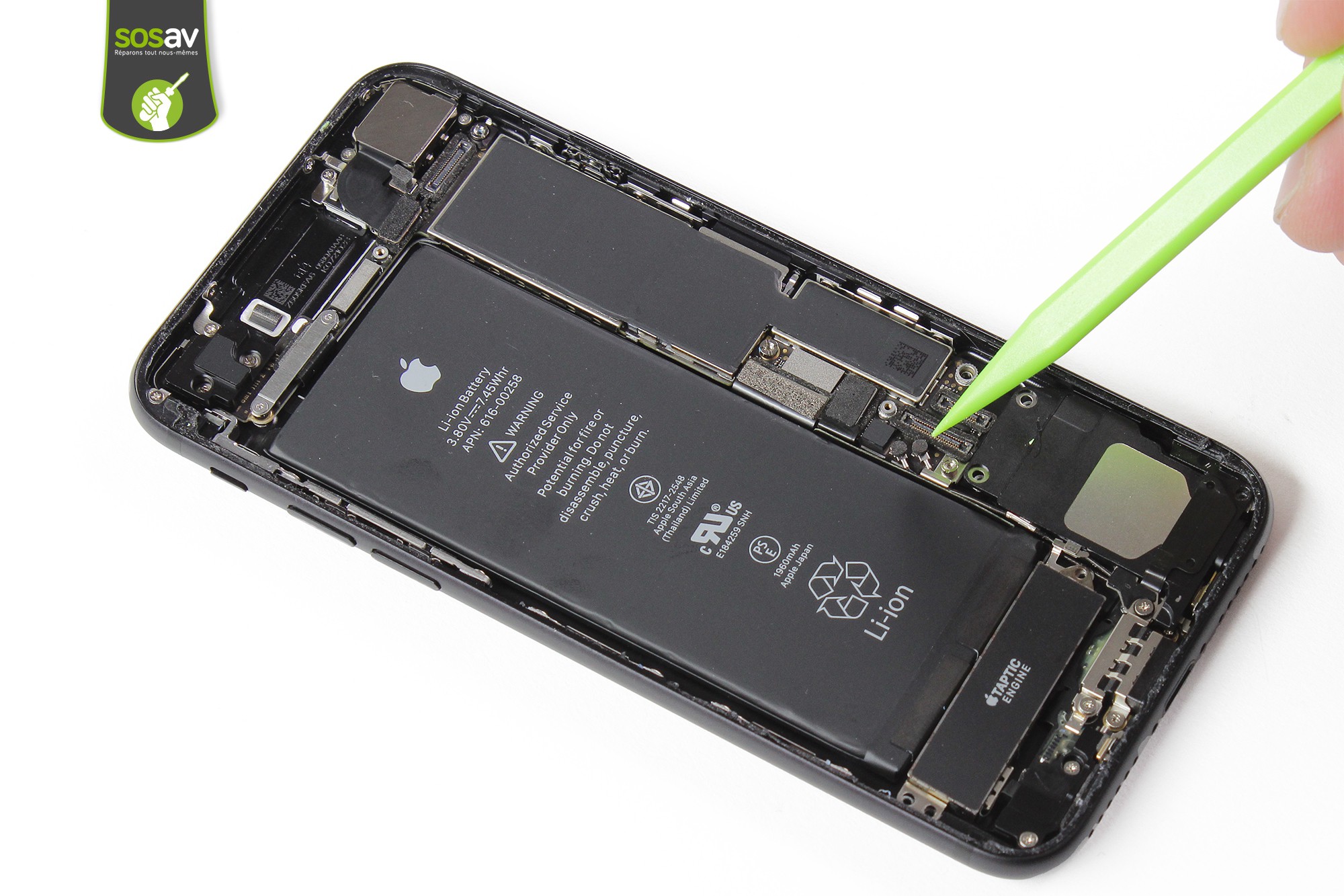

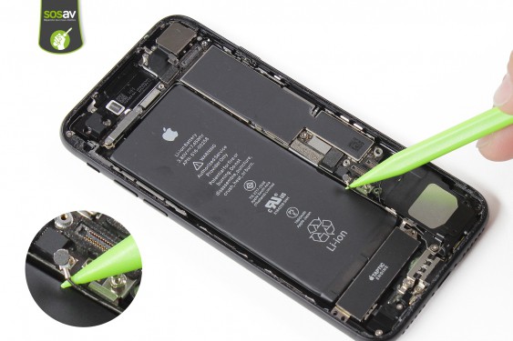

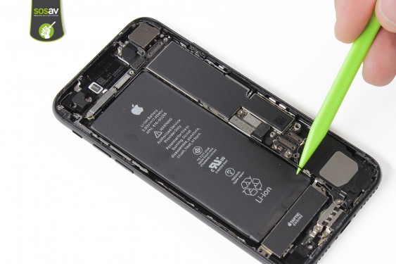

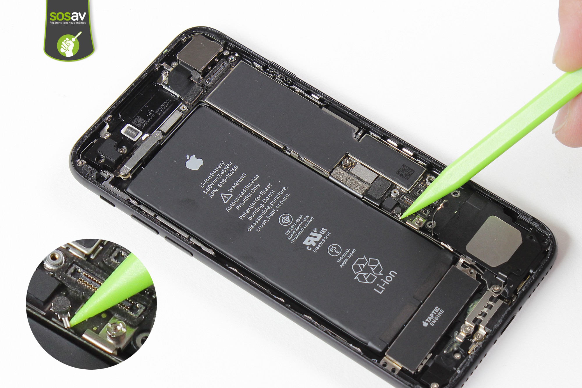

Déconnectez la batterie en soulevant le connecteur de la carte mère.
Déconnectez l'antenne avec la pointe de la spatule en nylon.
Puis recommencez l'opération sur la 2ème antenne.
Toujours à l'aide de la spatule en nylon, déconnectez ensuite la caméra arrière.
Puis déconnectez le connecteur de charge
