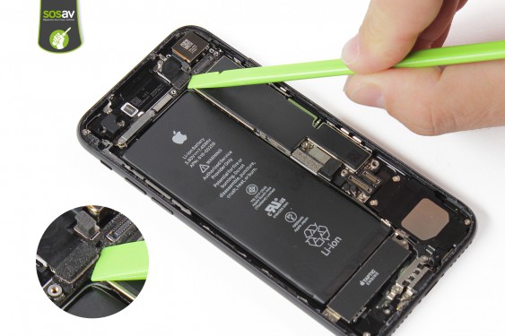

Utilisez la spatule en nylon afin de déconnecter la nappe de l'écran.
Puis déverrouillez la deuxième nappe.

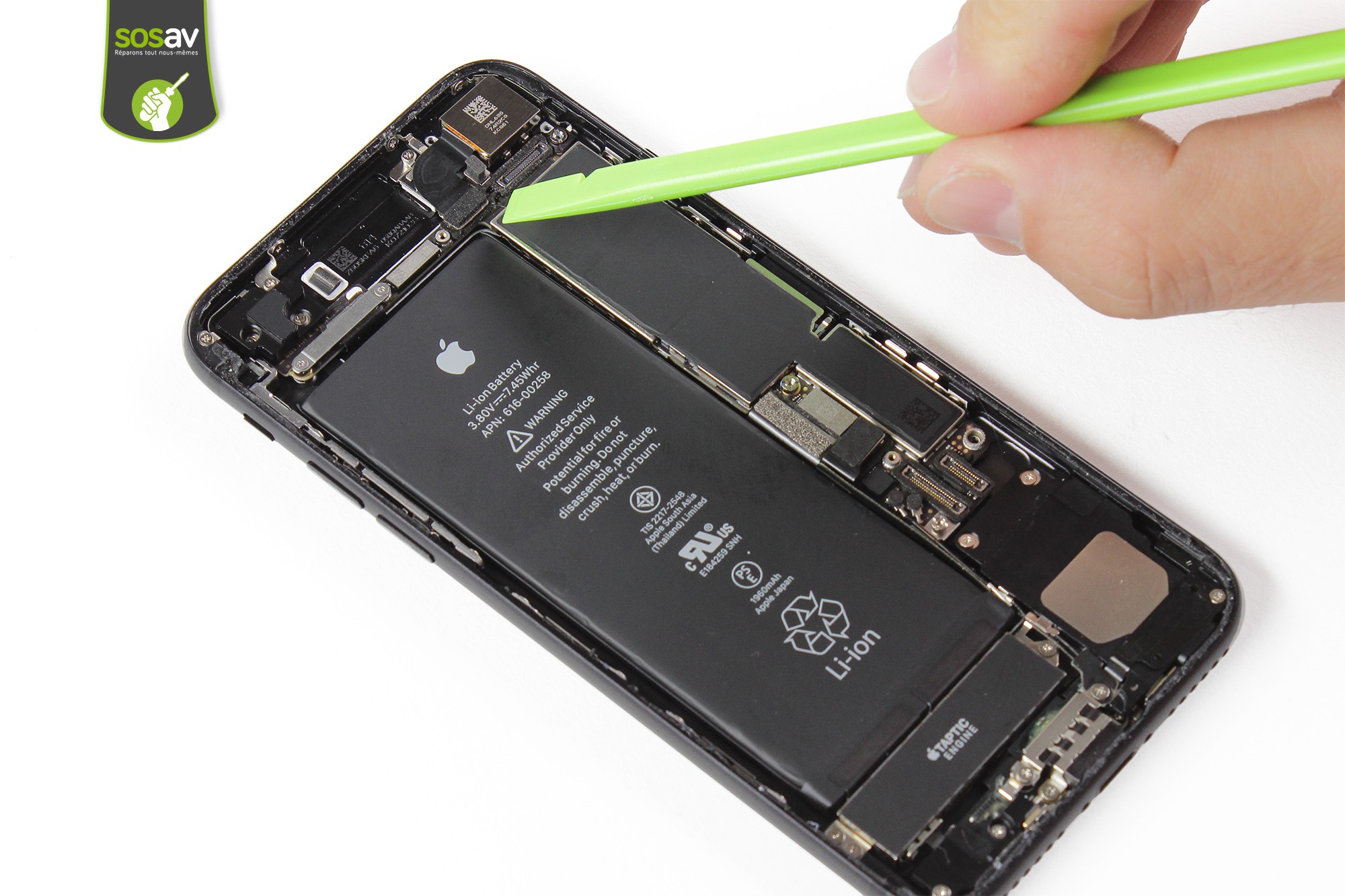

Déconnectez la batterie en soulevant le connecteur de la carte mère.

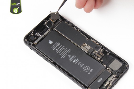

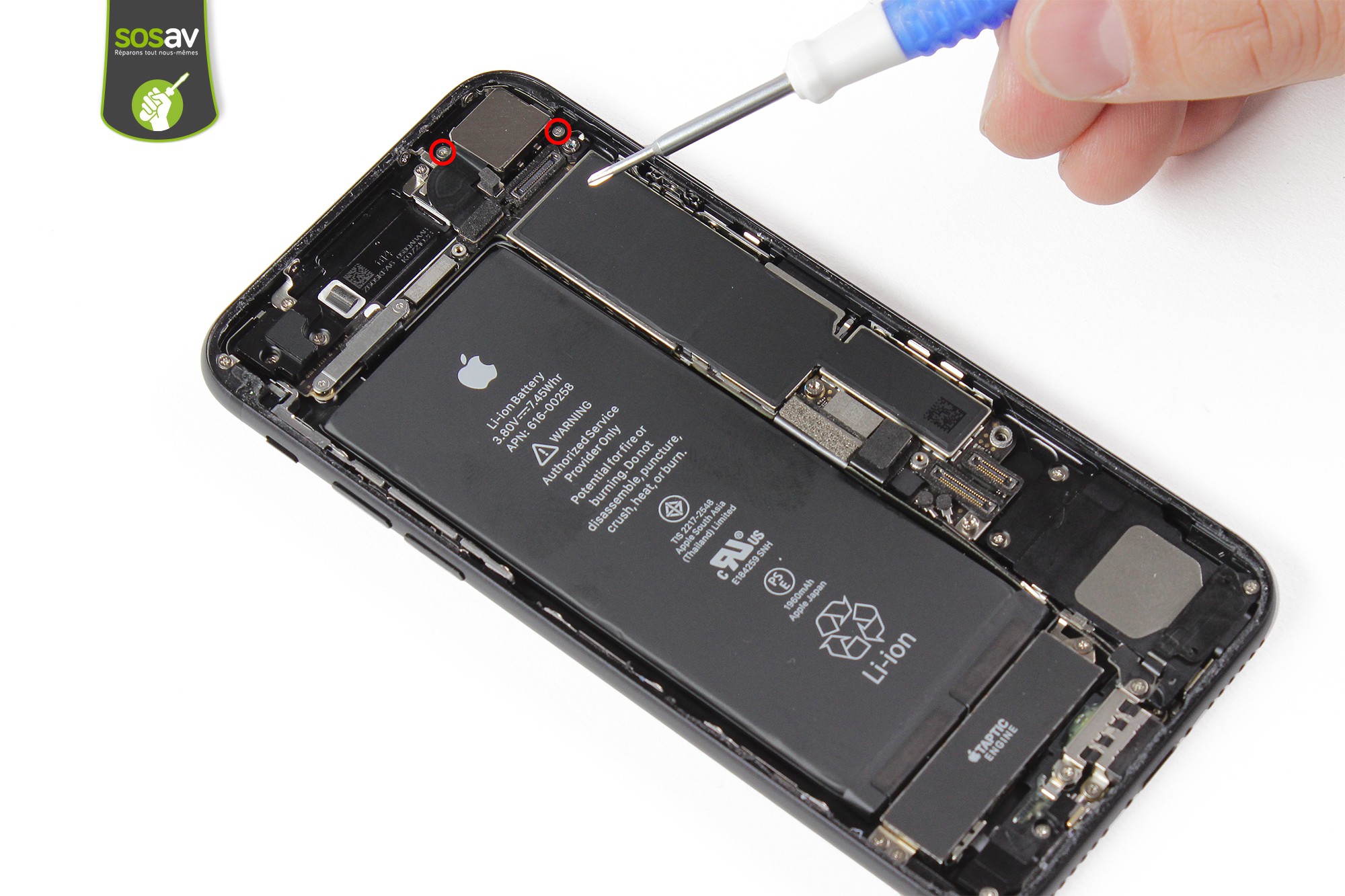

Utilisez le tournevis cruciforme pour dévisser les 2 vis entourées en rouge.Ces vis servent à maintenir le cache métalique de la caméra arrière.

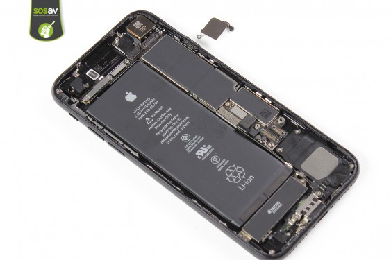

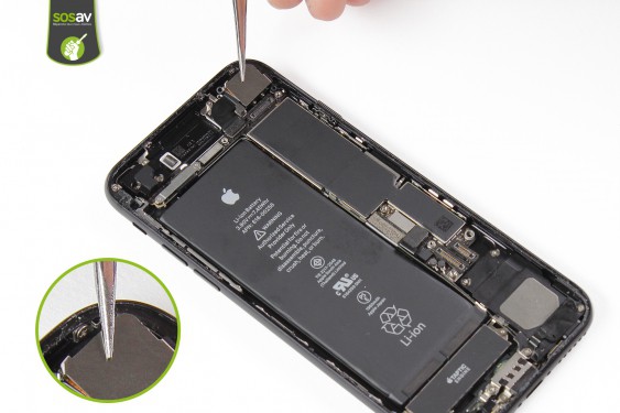

Servez-vous de la pince en métal pour saisir et extraire le cache de la caméra.

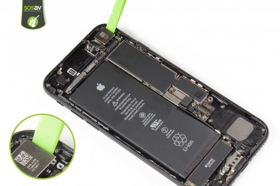

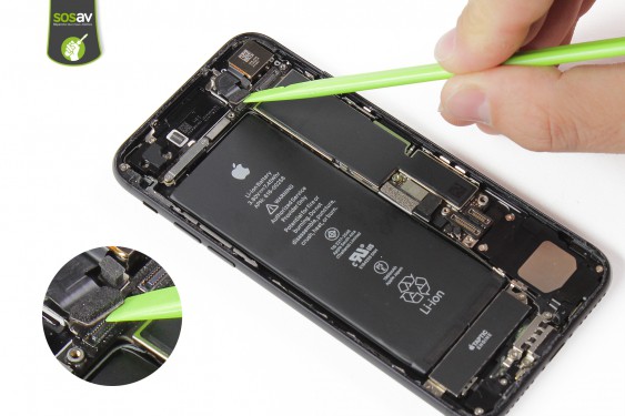

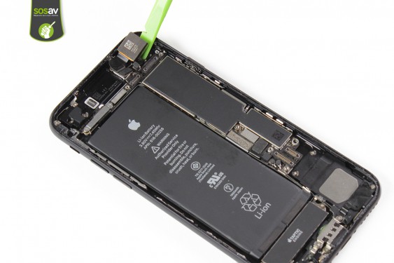

Reprenez la spatule en nylon pour déconnecter la nappe de la caméra arrière.

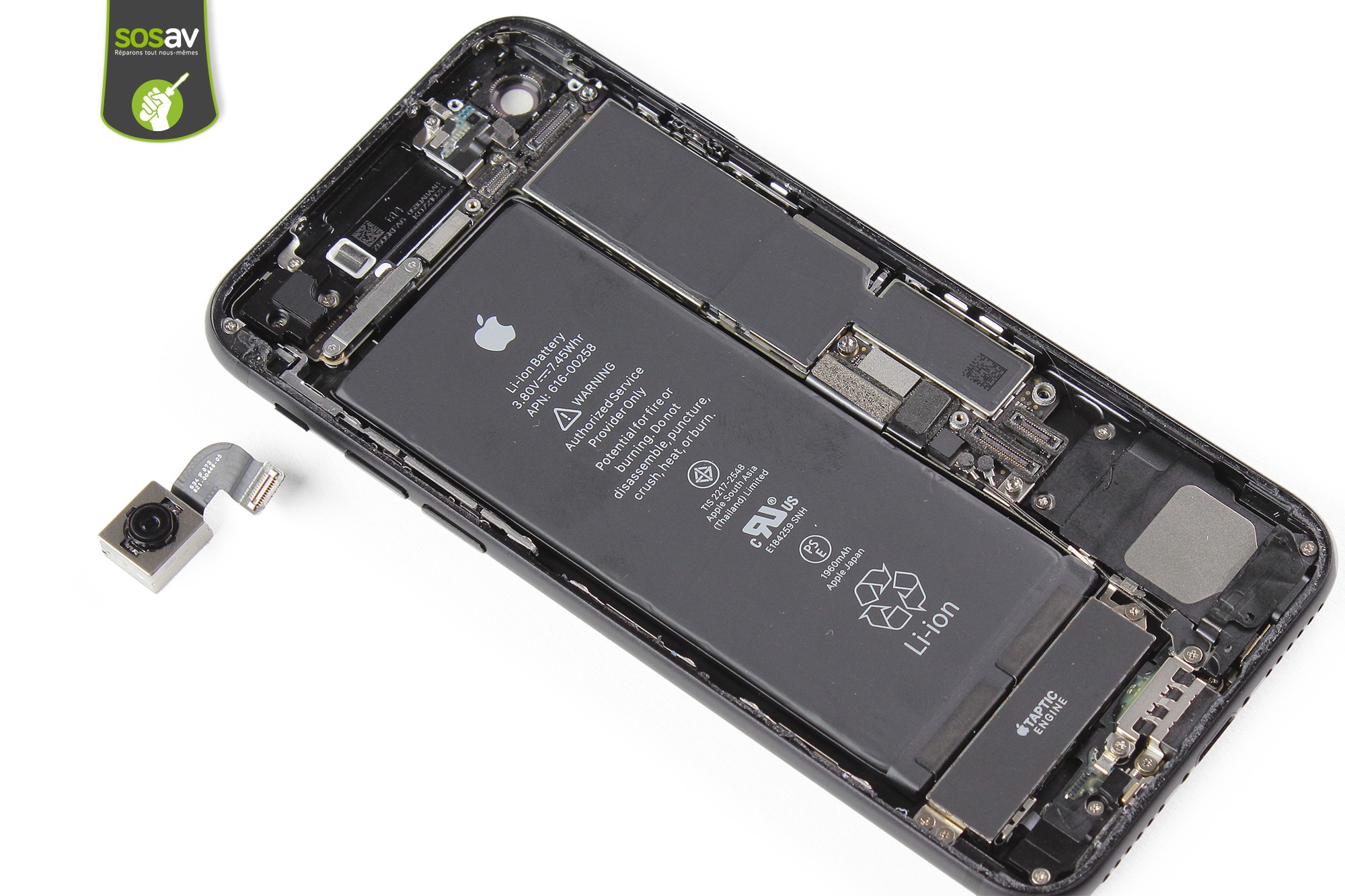

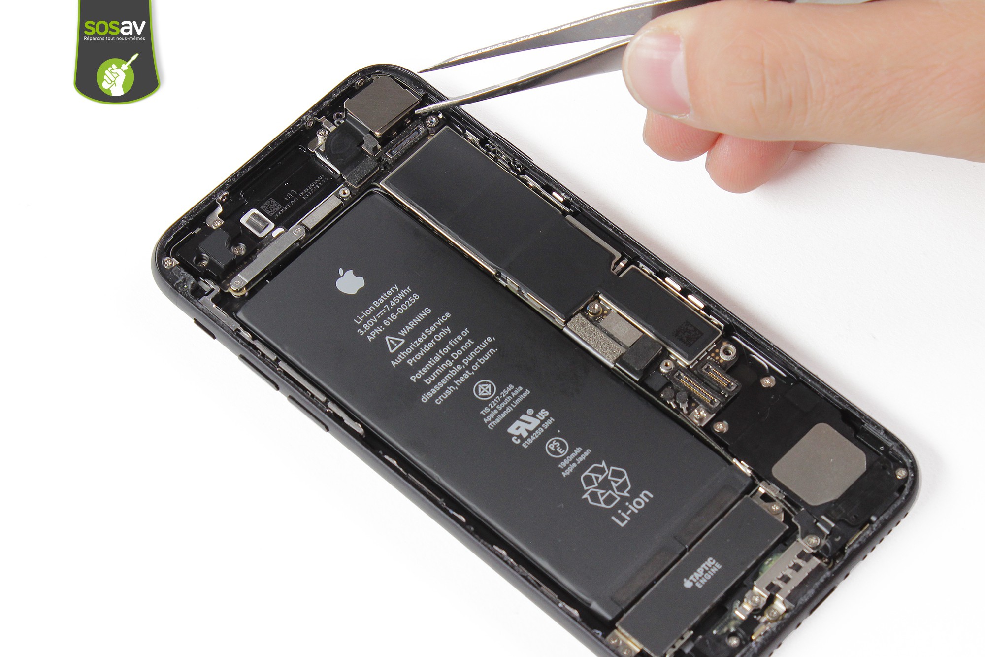

Toujours avec la spatule en nylon, délogez délicatement la caméra arrière de son emplacement.

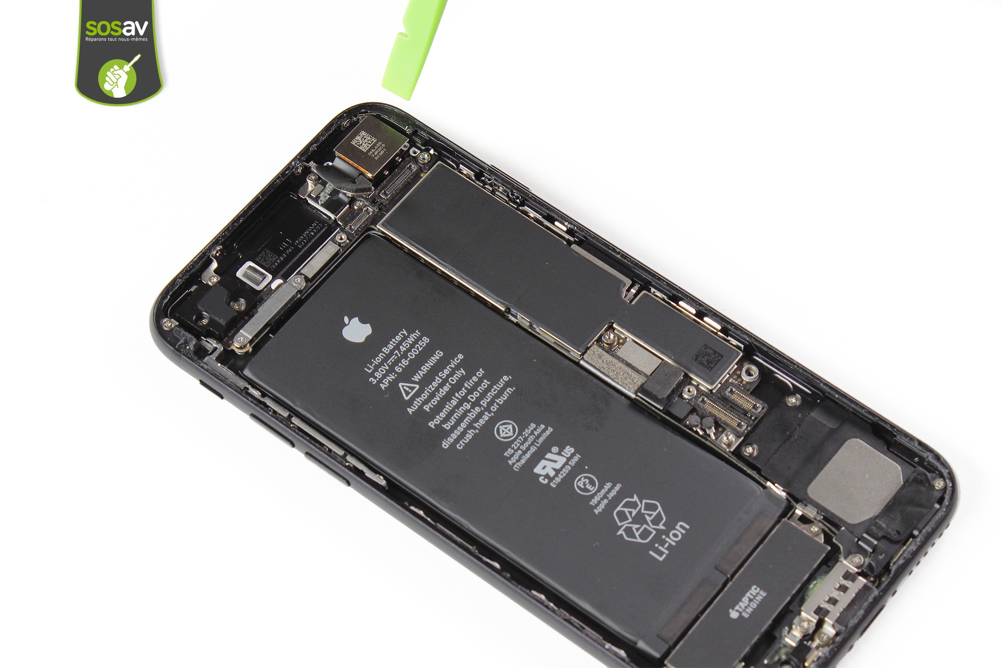

La caméra arrière de votre iPhone 7 est désormais démontée.
Si la qualité de vos photos s'est dégradée, changez la caméra arrière par une pièce neuve.
Pour remonter votre iPhone 7 suivez ce guide en sens inverse.
