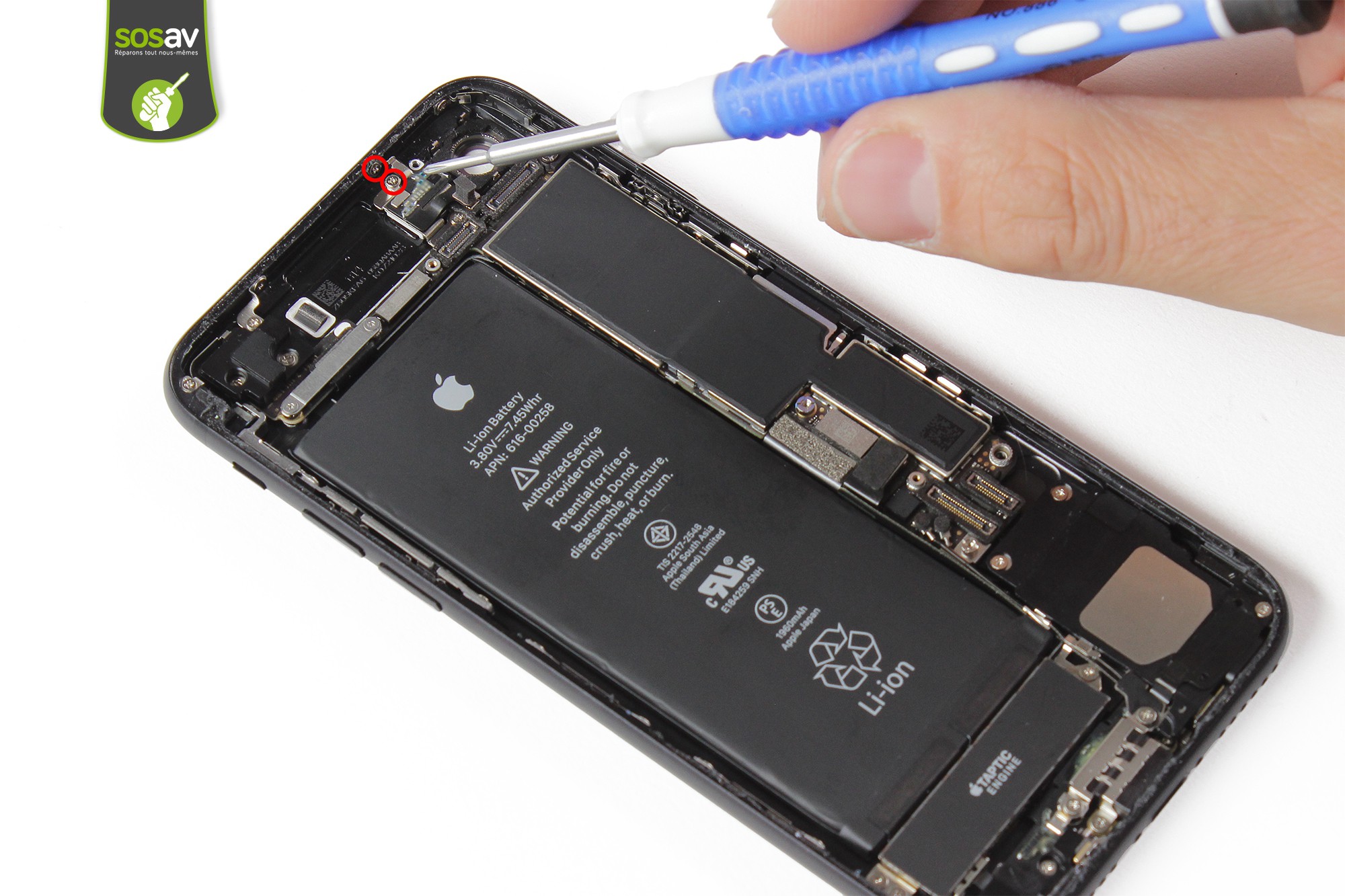

Utilisez le tournevis cruciforme pour dévisser les 2 vis entourées en rouge.Ces vis servent à maintenir le cache métalique de la caméra arrière.

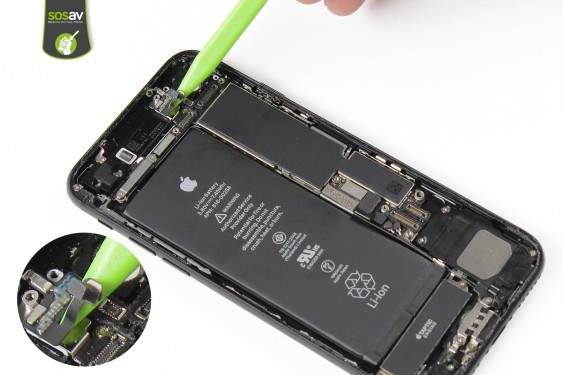

Servez-vous de la pince en métal pour saisir et extraire le cache de la caméra arrière.

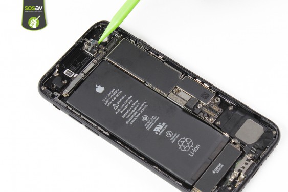

Reprenez la spatule en nylon pour déconnecter la nappe de la caméra arrière.

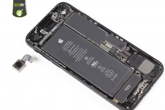

Toujours avec la spatule en nylon, délogez délicatement la caméra arrière de son emplacement.

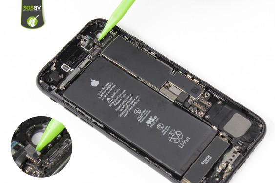

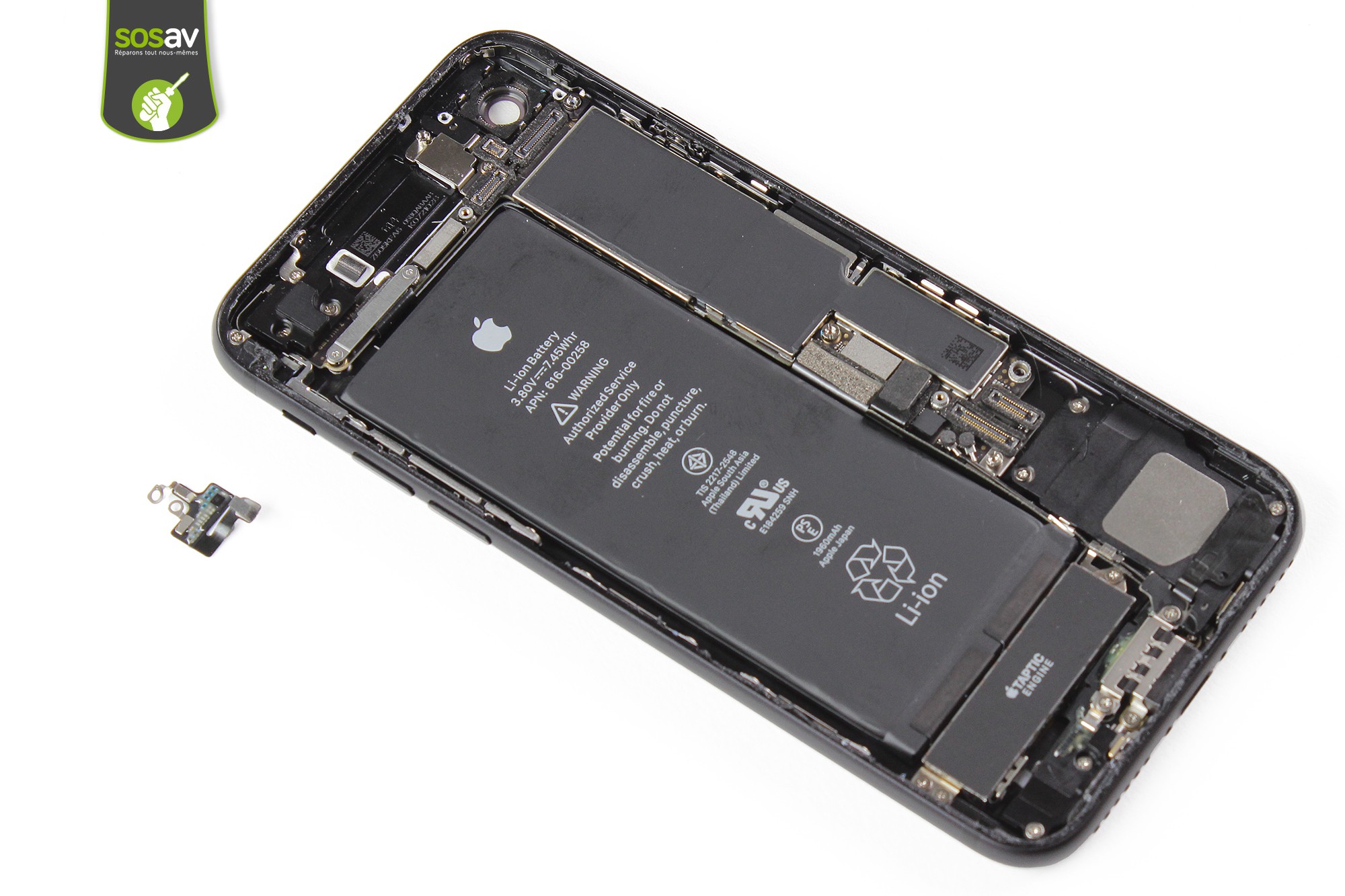

Dévissez les 2 vis cruciformes entourées en rouge.

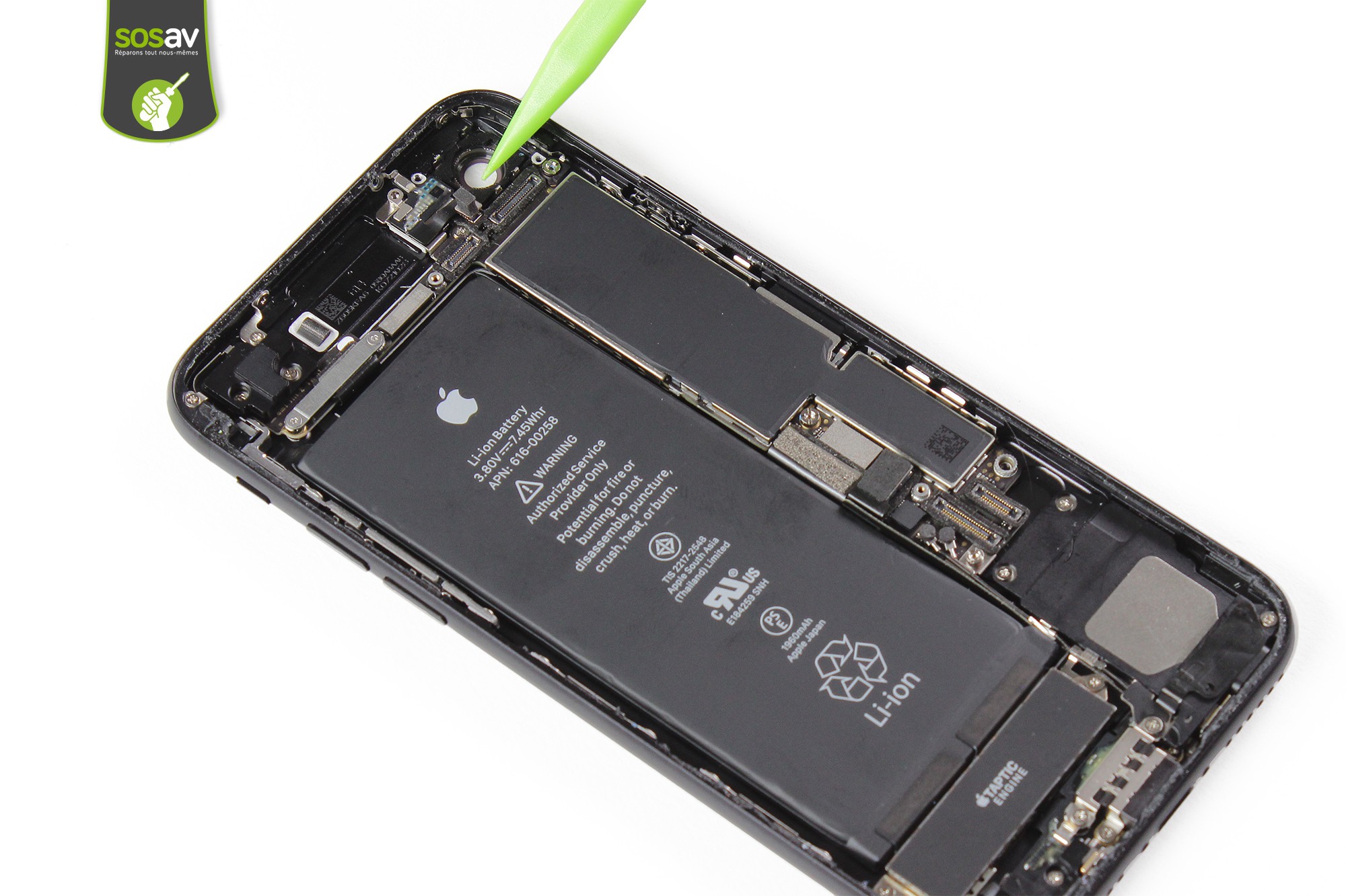

Déconnectez la nappe de l'antenne WiFi avec la pointe de la spatule.Puis levez l'antenne pour l'extraire.
L'antenne Wifi de votre iPhone 7 est démontée.En cas de problème de réception WiFi, remplacez l'antenne par une nouvelle si besoin.
Pour remonter votre iPhone 7 suivez ce guide en sens inverse.
