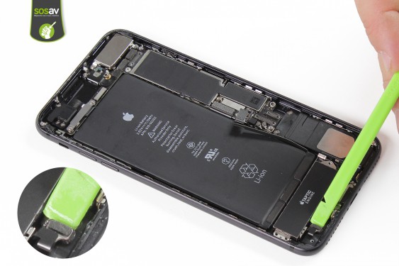

Déconnectez la batterie en soulevant le connecteur de la carte mère.

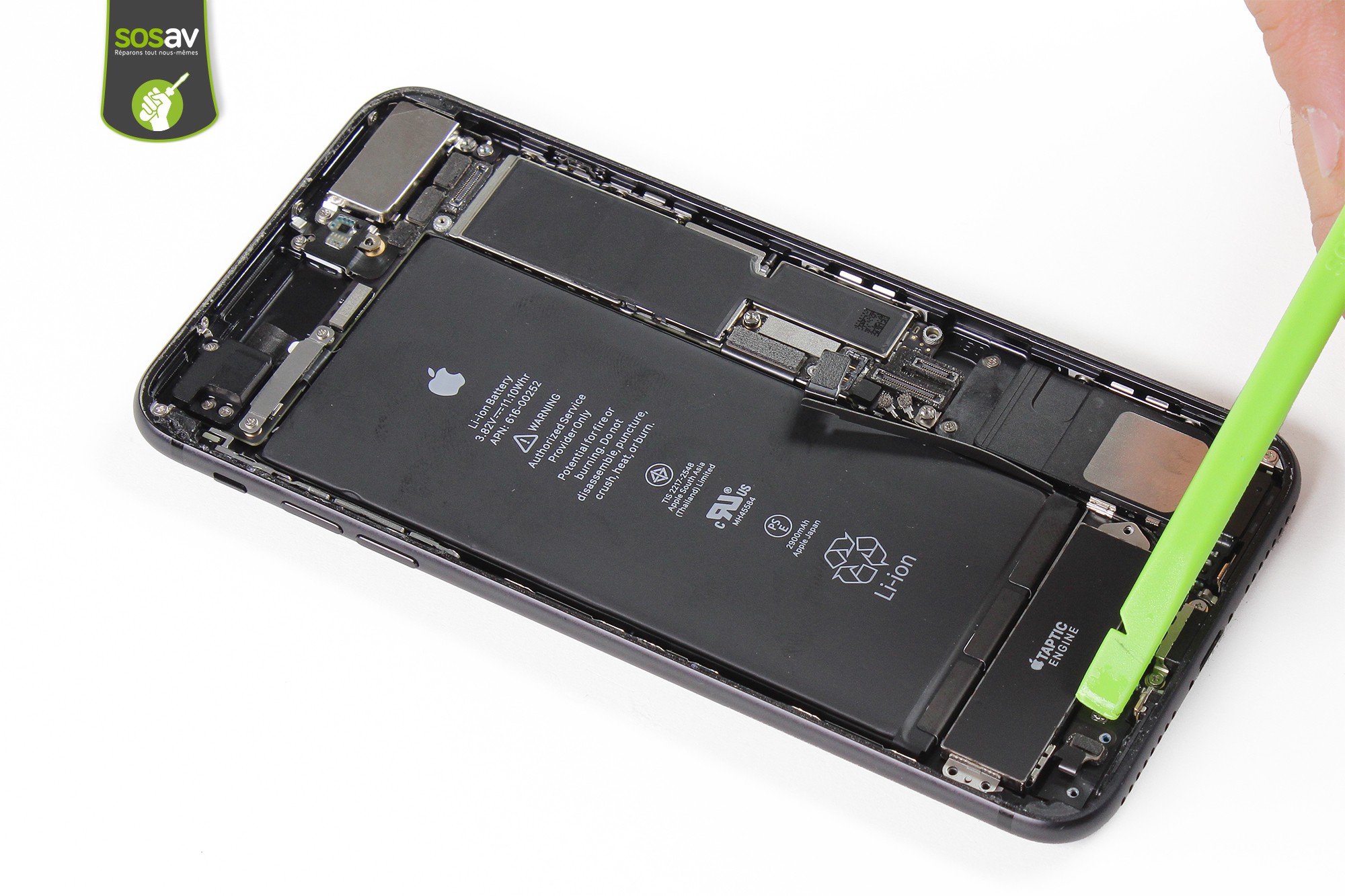

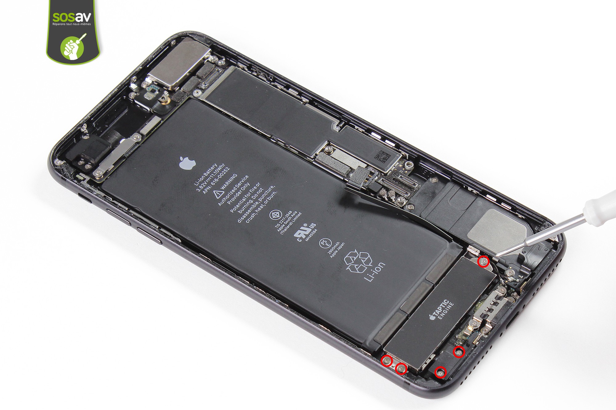

A l'aide du tournevis cruciforme, devissez les 5 vis indiquées en rouge sur la photo ci-contre.

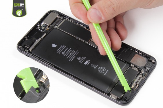

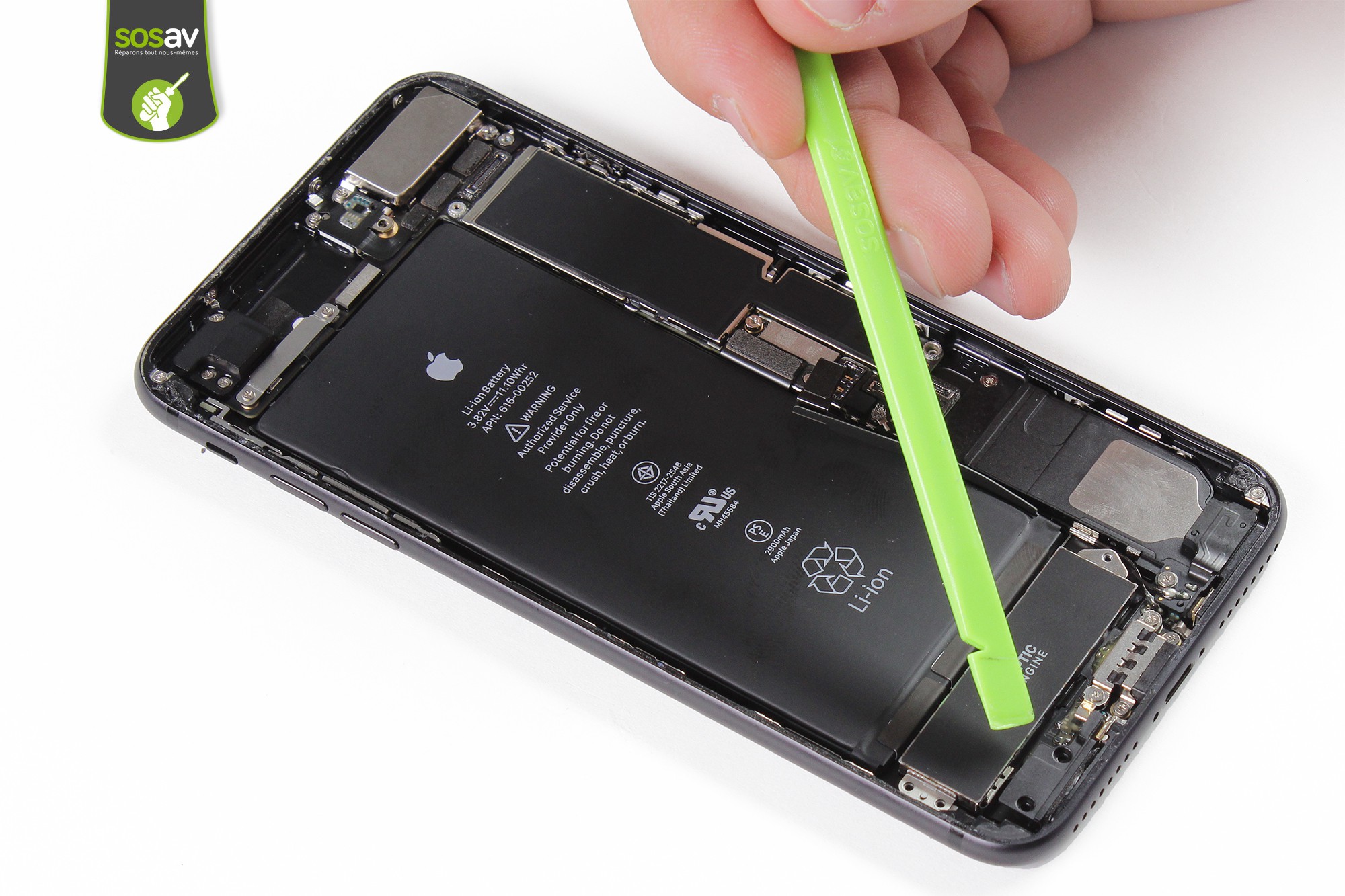

Utilisez la spatule en nylon afin de soulever l'élément plastique de maintien.Procédez à son retrait.

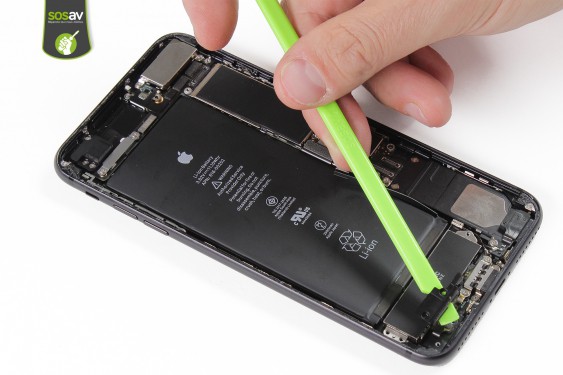

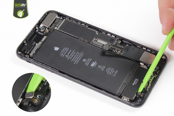

Conservez la spatule en nylon pour déconnecter délicatement la nappe de liaison du vibreur.

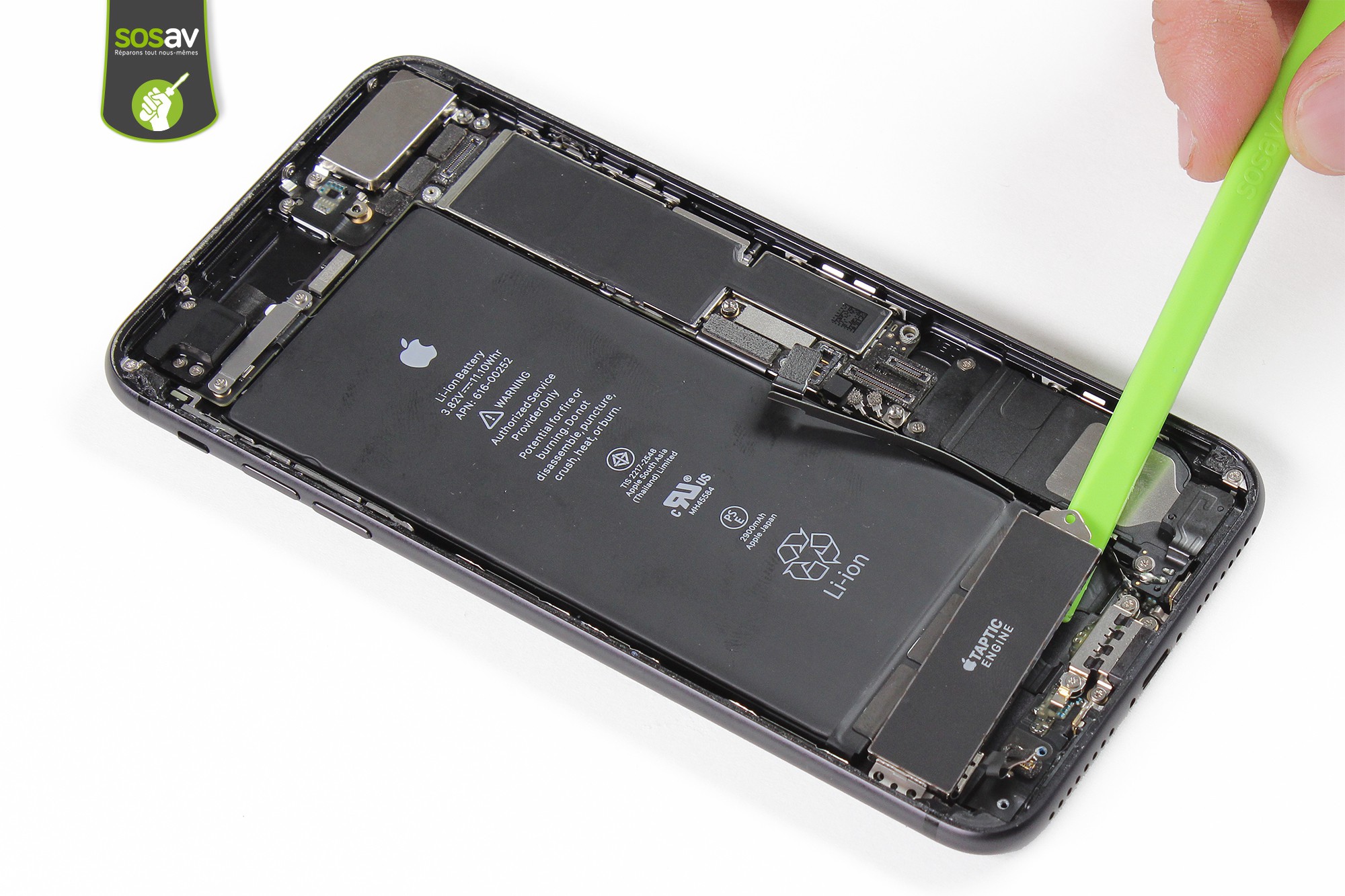

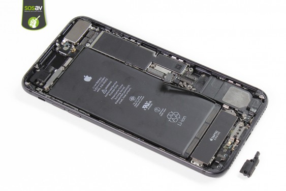

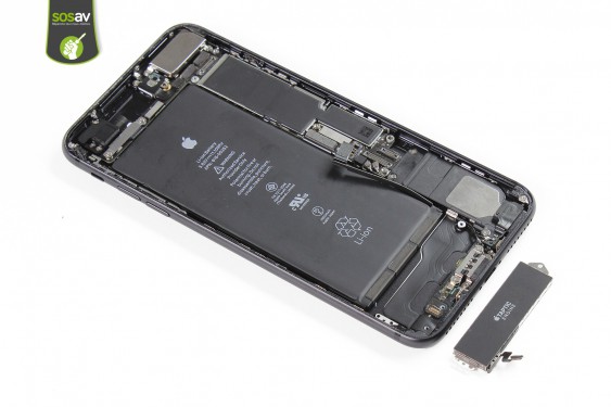

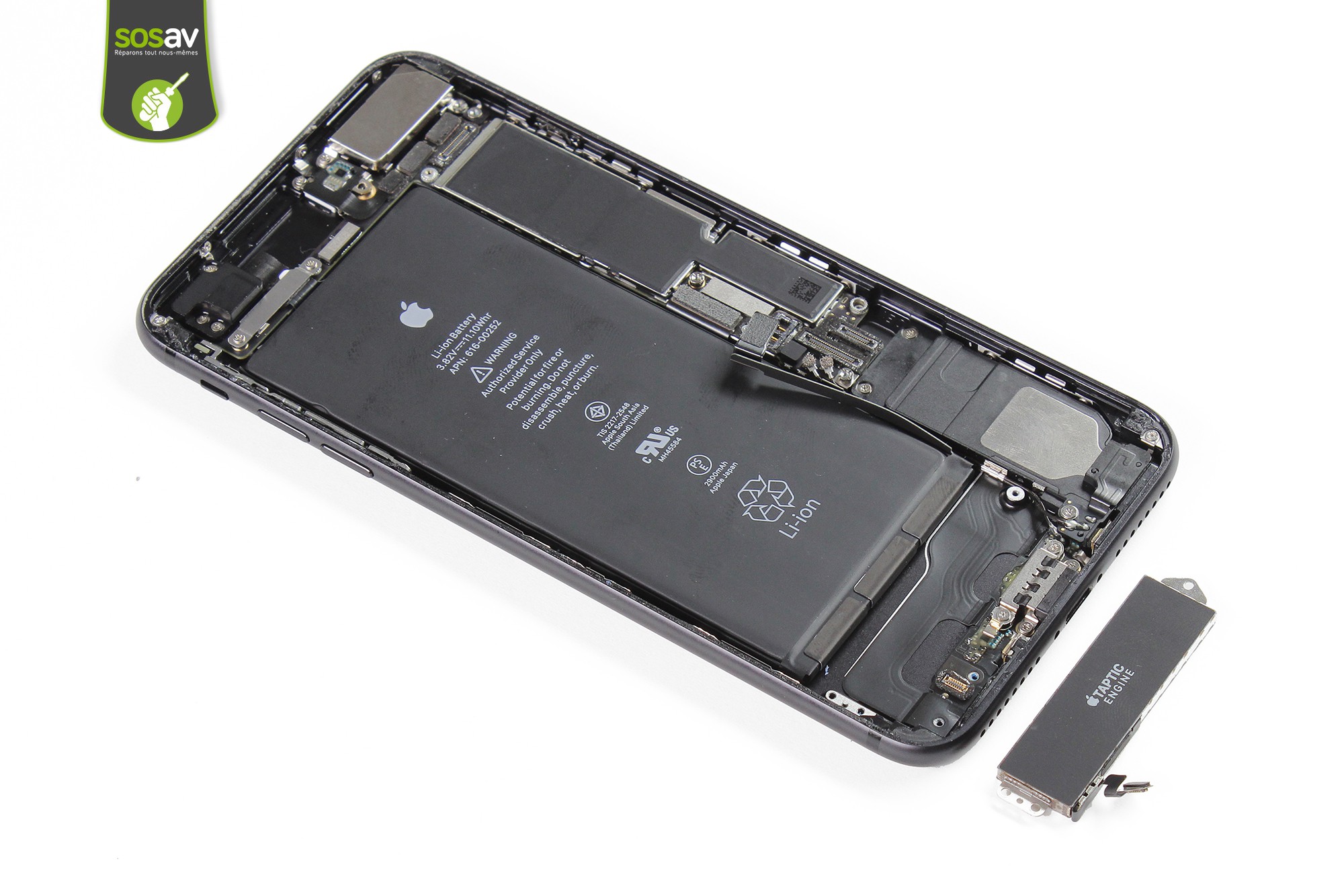

Utilisez la spatule en nylon pour soulever le vibreur.Procédez ensuite à son retrait.

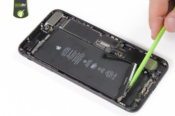

Le vibreur de votre iPhone 7 plus est désormais démonté.Procédez à son remplacement par une pièce neuve si nécessaire.
