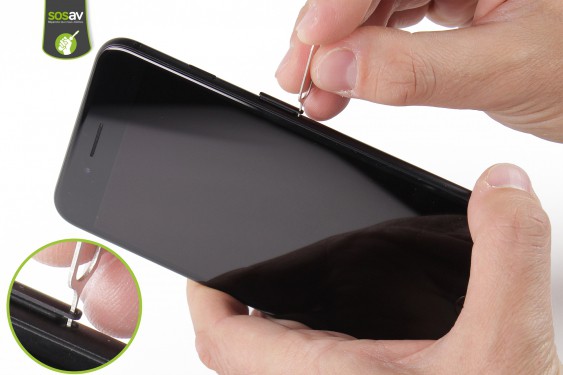

Avant de procéder au démontage du tiroir SIM/Carte SIM votre iPhone 7 Plus, il est nécessaire de procéder à son extinction.Maintenez appuyé le bouton d'allumage/veille localisé sur la tranche droite du téléphone durant quelques secondes.Glissez ensuite le doigt vers la droite sur le bouton "Éteindre" qui apparaît en rouge.

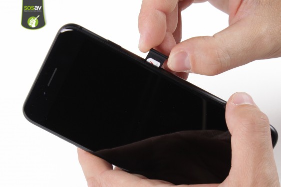

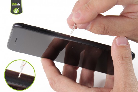

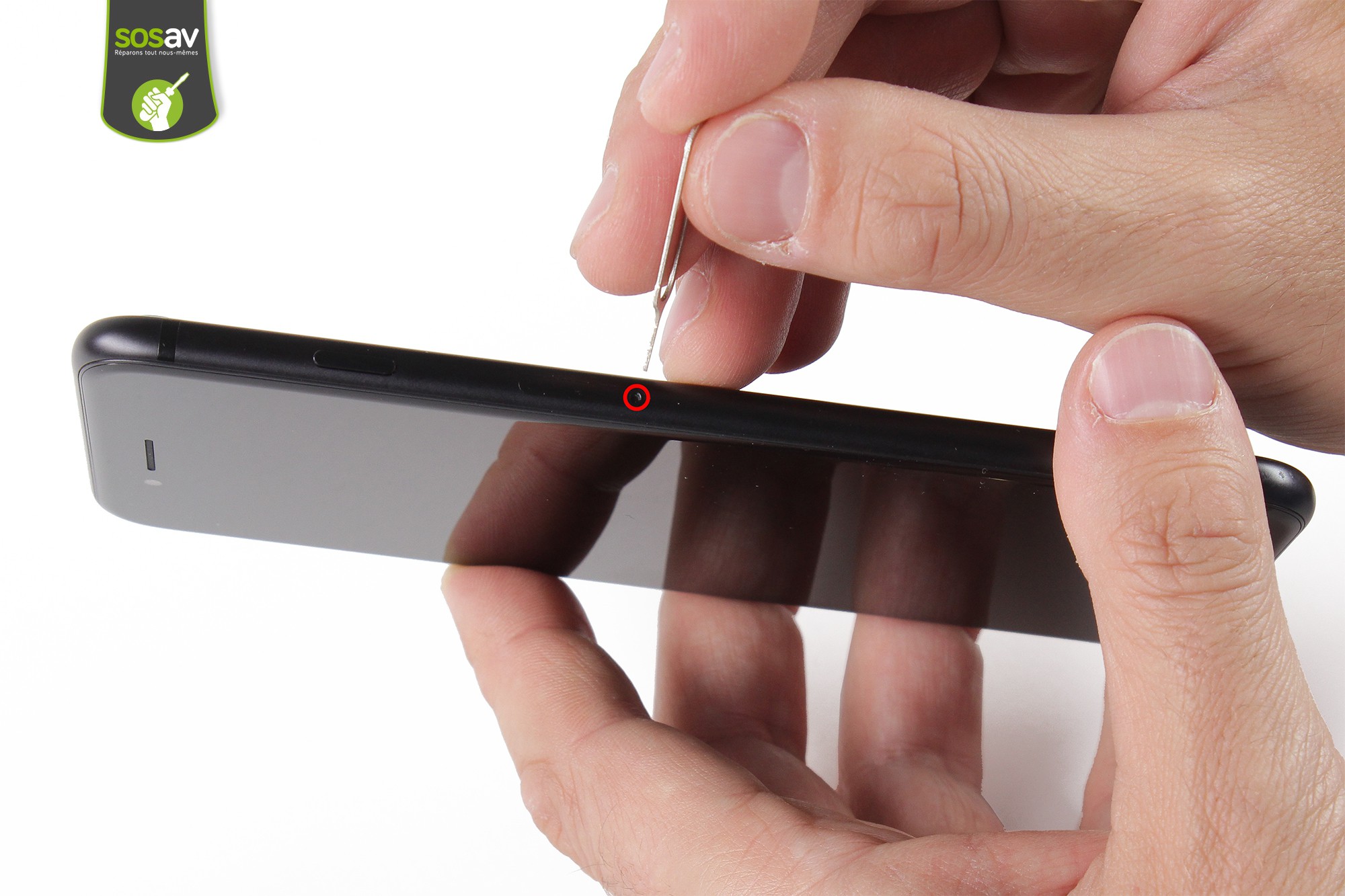

Le tiroir SIM de votre iPhone 7 Plus est localisé sur la tranche droite du téléphone.Insérez l'outil d'ouverture de carte SIM dans l'emplacement dédié à cet effet (entouré en rouge sur la premiere photo de cette étape) puis exercez une légère pression dessus afin d'éjecter le tiroir SIM.Saisissez le tiroir SIM puis retirez-le du téléphone.

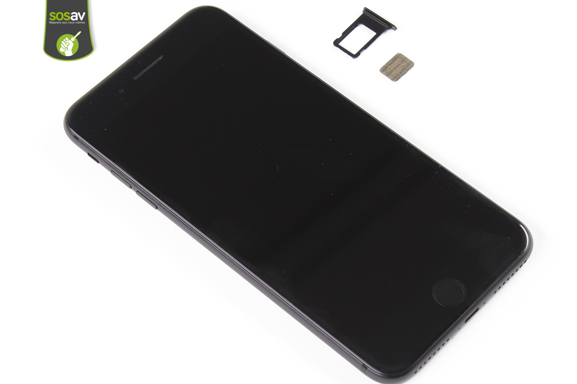

Le tiroir SIM de votre iPhone 7 Plus est désormais démonté.Si le tiroir SIM est endommagé ou tordu, remplacez-le par une nouvelle pièce si nécessaire.
