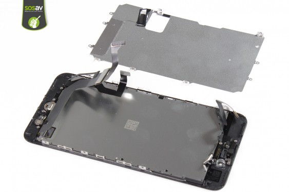

Retirez les 10 vis entourées en rouge, à l'aide du tournevis cruciforme.
Saisissez la plaque du bouton home grâce à la pince puis procédez à son retrait.
Soulevez ensuite la plaque de l'écran avec la spatule en nylon.
Maintenez la plaque à l'aide de votre main gauche puis, avec la spatule, décollez l'adhésif servant à maintenir la nappe de liaison de l'écran.
Saisissez ensuite la plaque de l'écran puis procédez à son retrait.
La plaque de l'écran LCD est maintenant retirée de l'écran.Changez-la par une neuve si cela est nécessaire.
