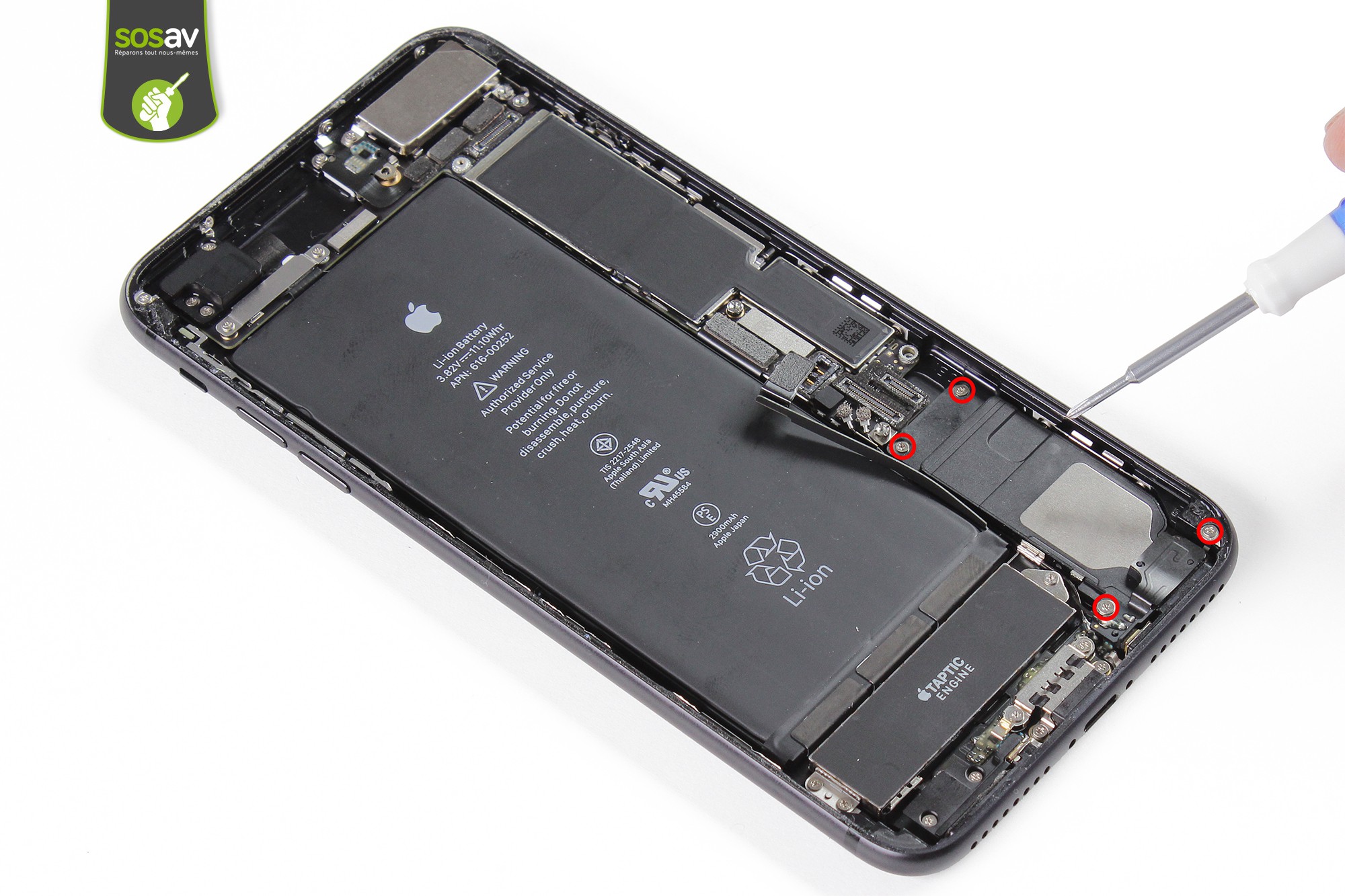

Dévissez les quatre vis cruciformes entourées en rouge.

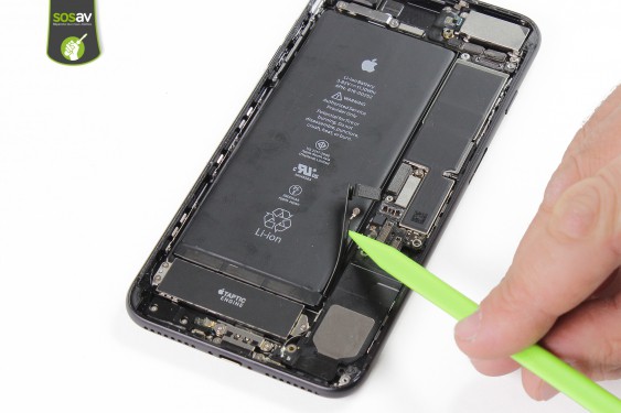

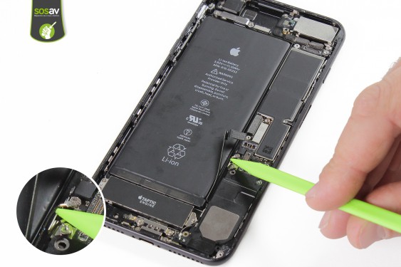

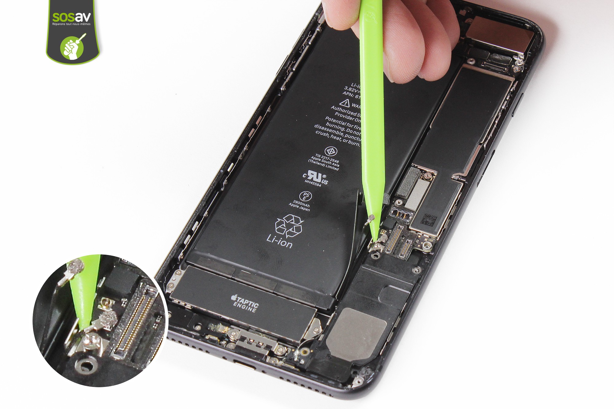

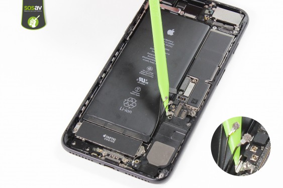

Utilisez la pointe de la spatule en nylon afin de déconnecter la première antenne.

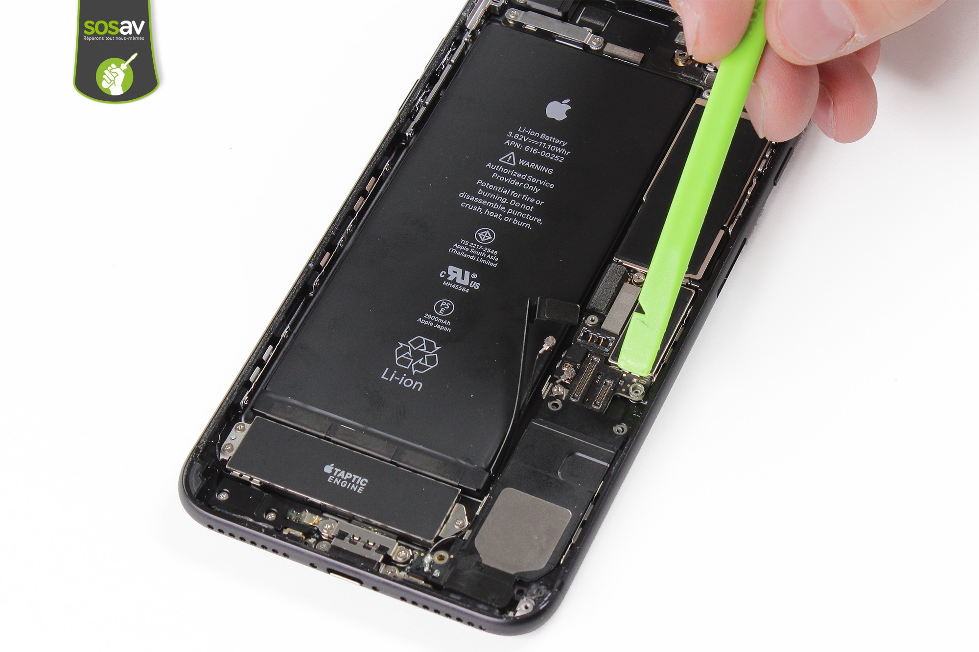

Poursuivez en déconnectant la seconde antenne à toujours avec la pointe de la spatule en nylon.

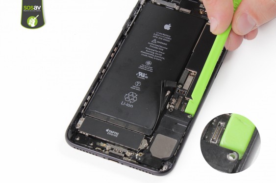

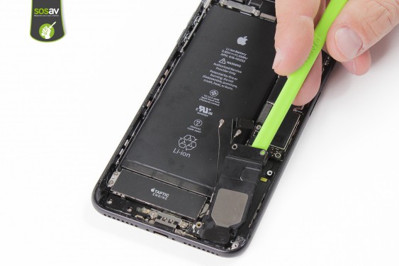

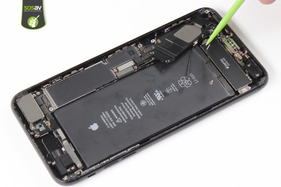

Soulevez ensuite le haut-parleur externe grâce à la spatule en nylon puis déportez-le très légèrement sur le côté gauche.Ne retirez pas le haut-parleur à cette étape, ce dernier étant encore lié au reste du téléphone.

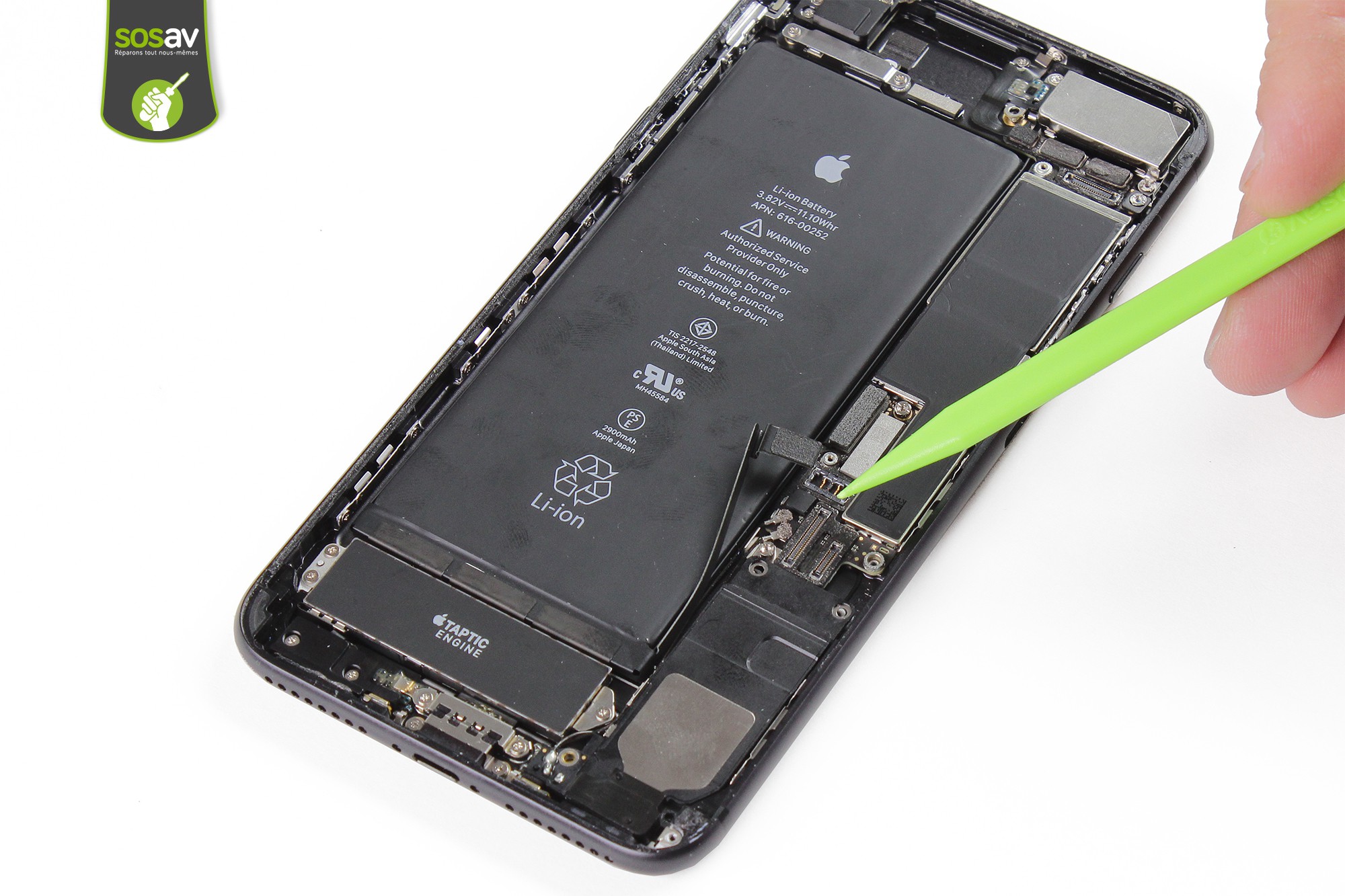

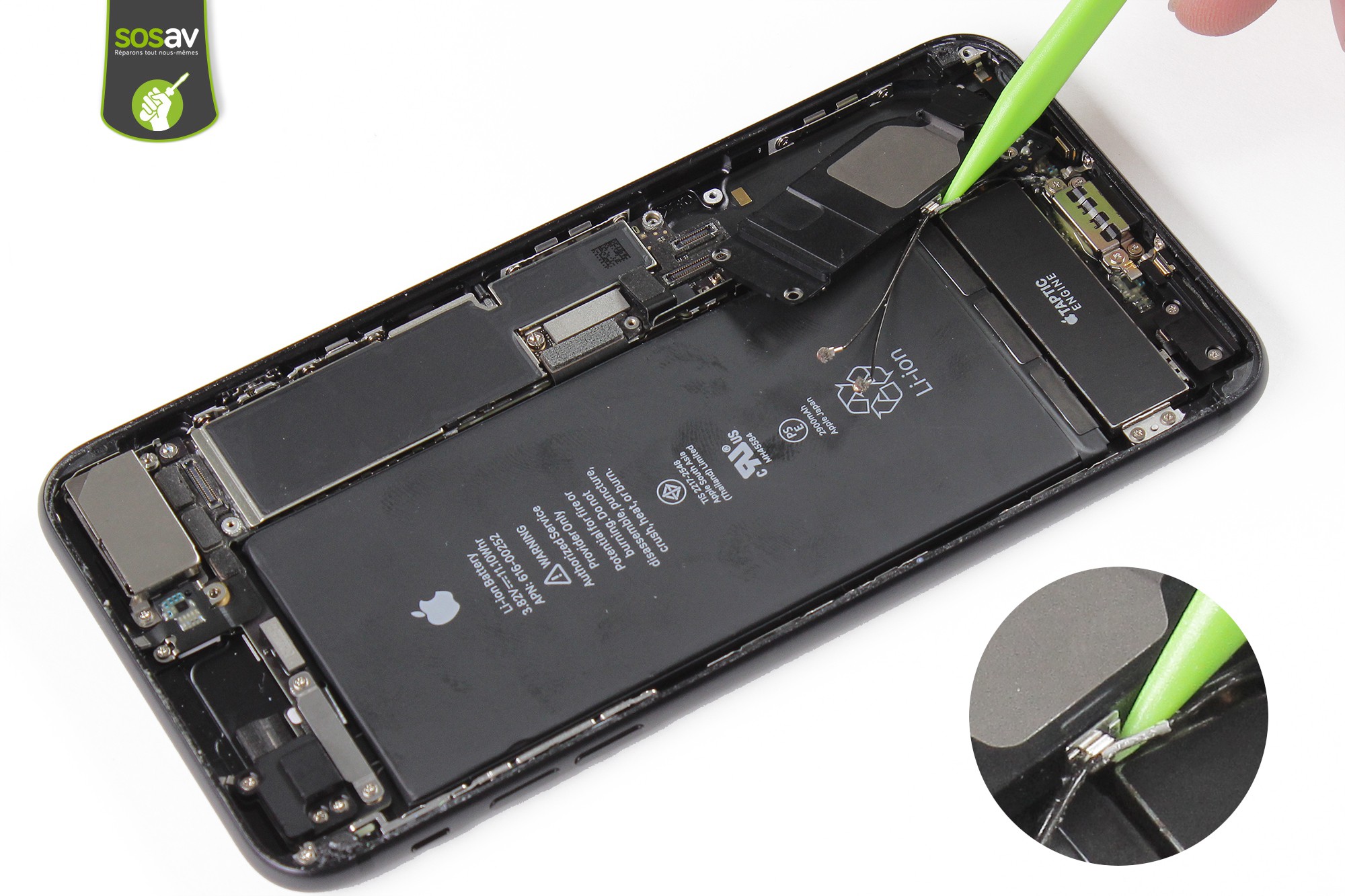

Réutilisez la pointe de la spatule en nylon, afin de sortir l'antenne de son logement.

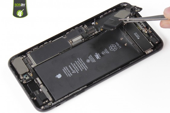

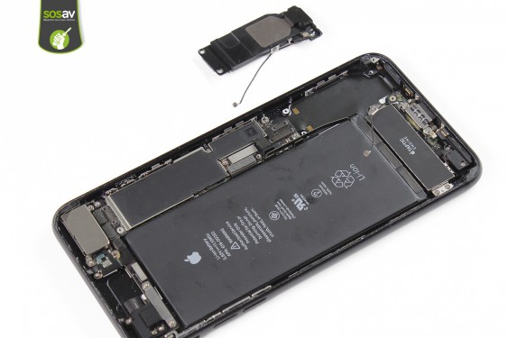

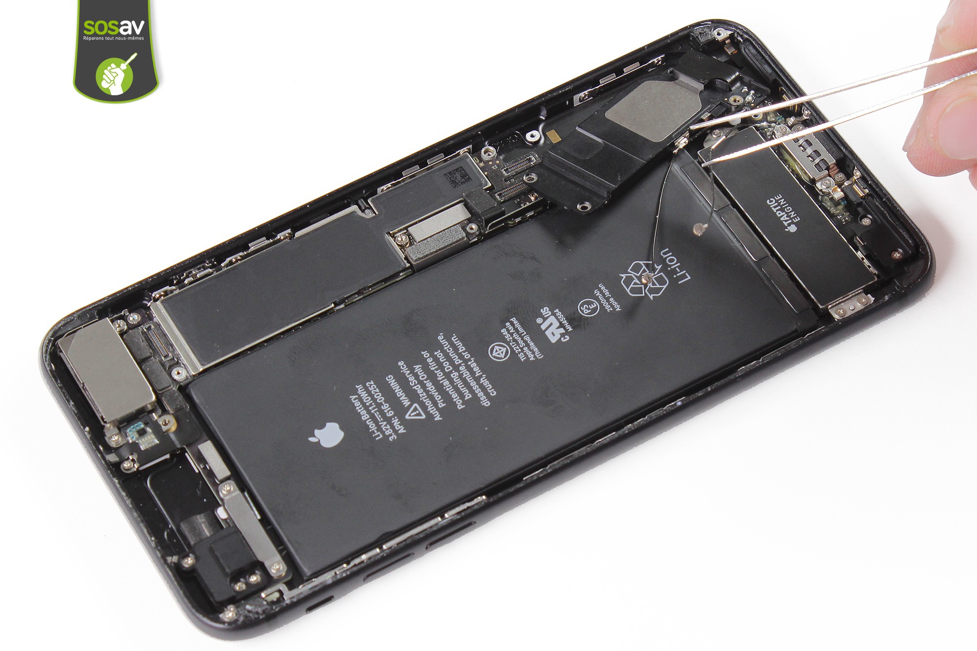

A l'aide de la pince, saisissez le haut-parleur externe puis procédez à son retrait.

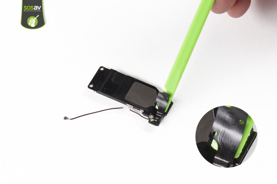

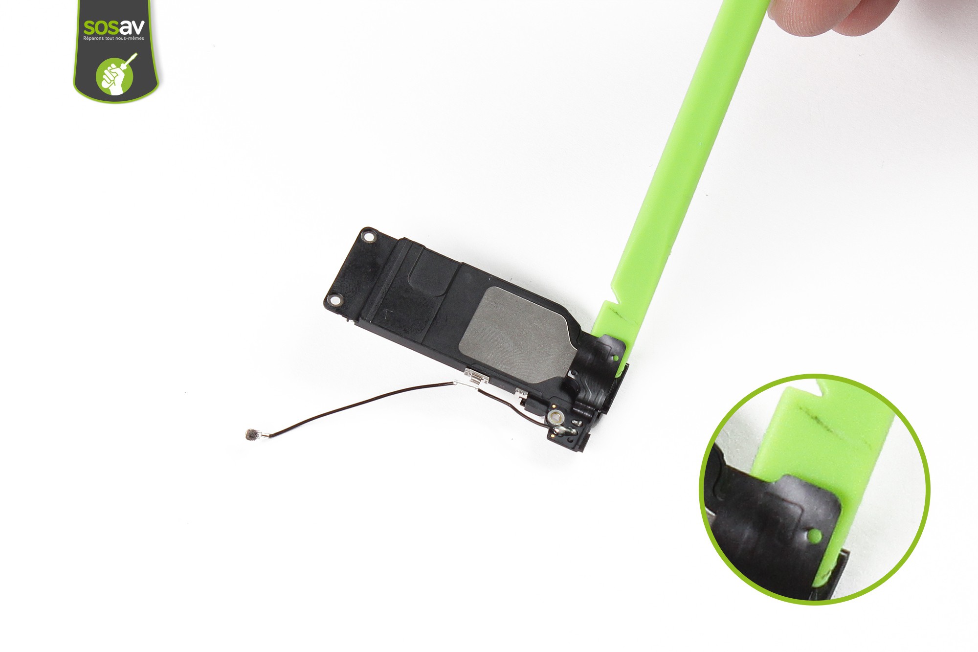

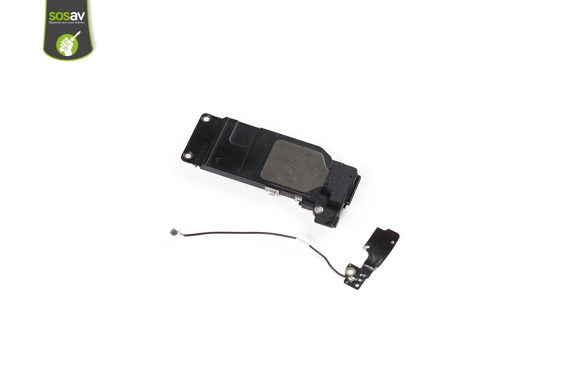

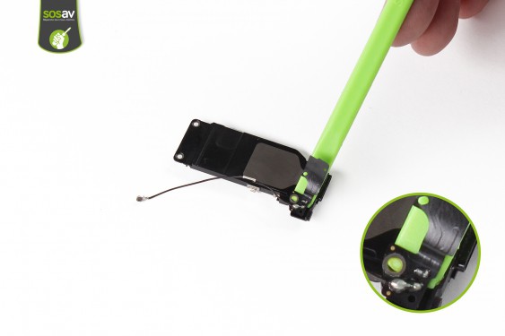

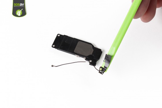

Reprenez la spatule en nylon afin de décoller l'antenne GSM du haut-parleur externe.
Le haut-parleur externe ainsi que l'antenne GSM de votre iPhone 7 Plus sont désormais démontés.Procédez à leur remplacement par une pièce neuve si cela est nécessaire.
