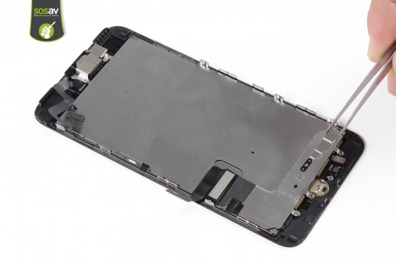

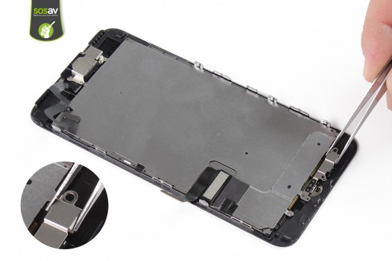

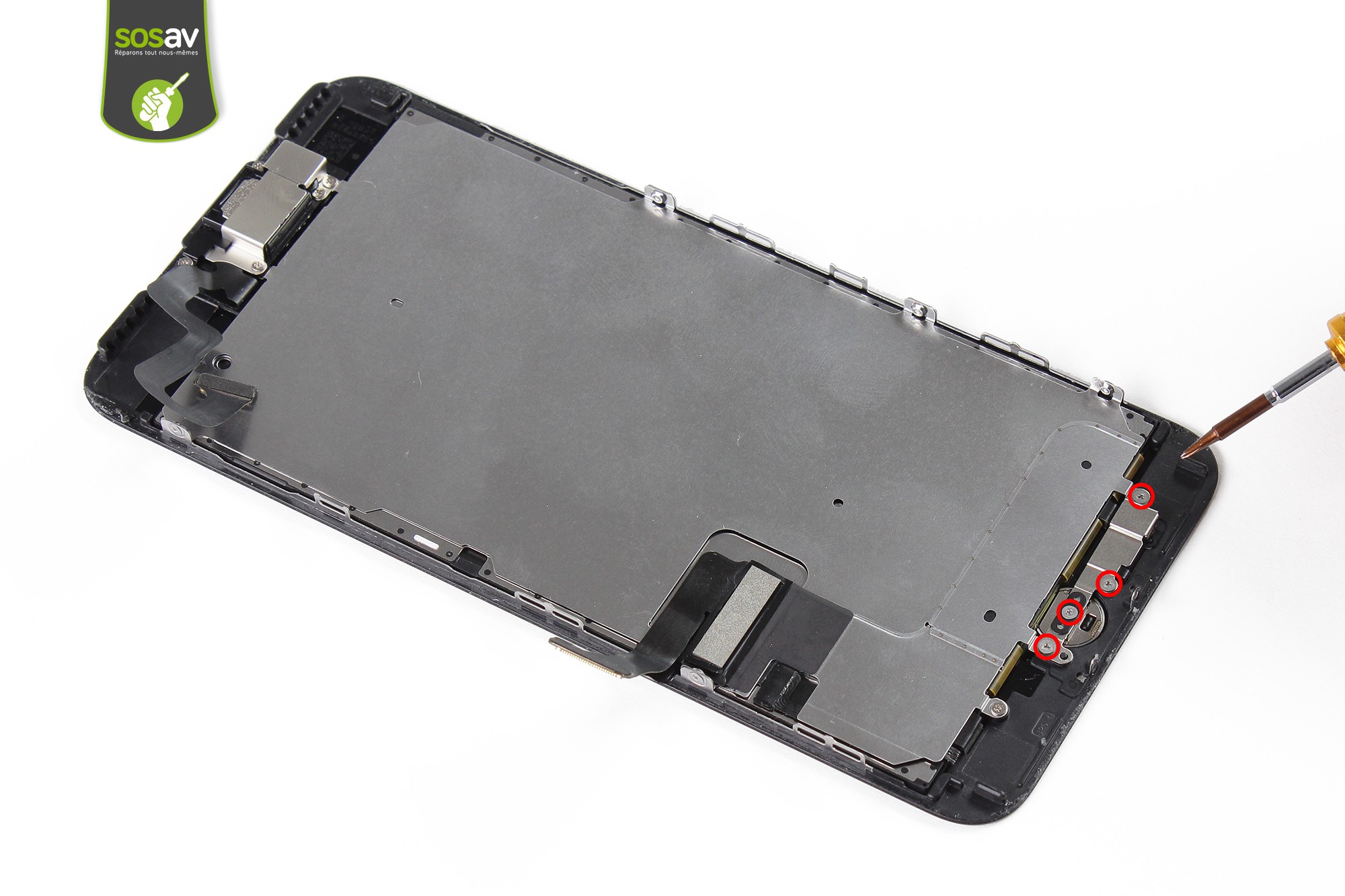

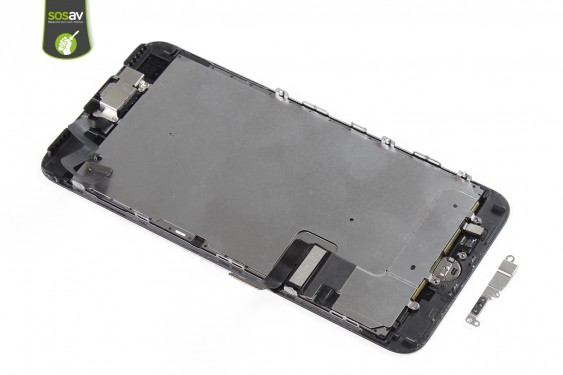

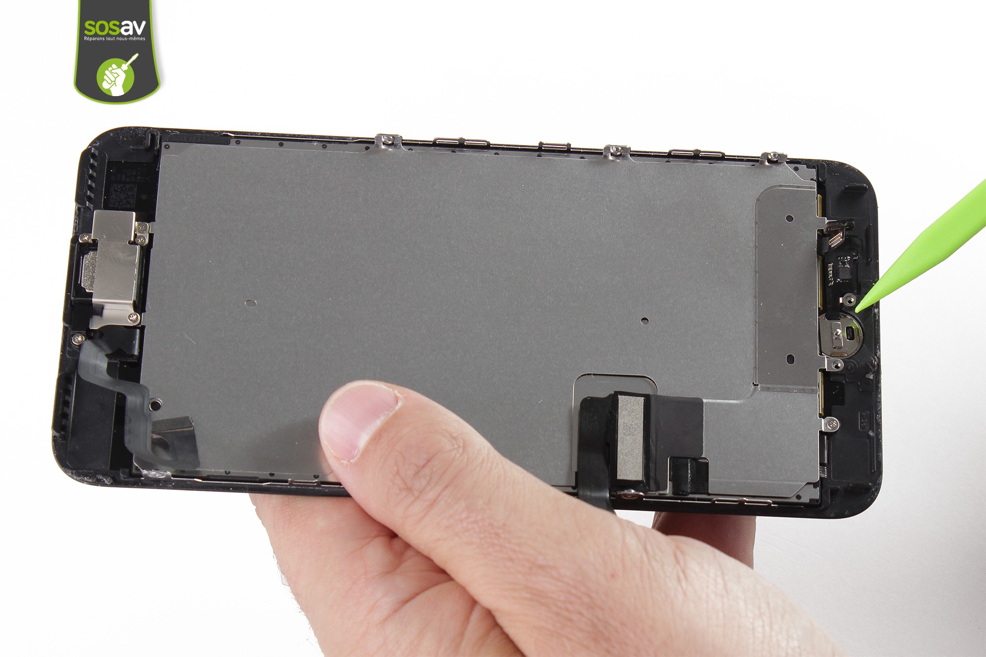

A l'aide du tournevis Triwing, dévissez les quatre vis entourées en rouge sur la photo.Procédez ensuite au retrait de la plaque du bouton home.

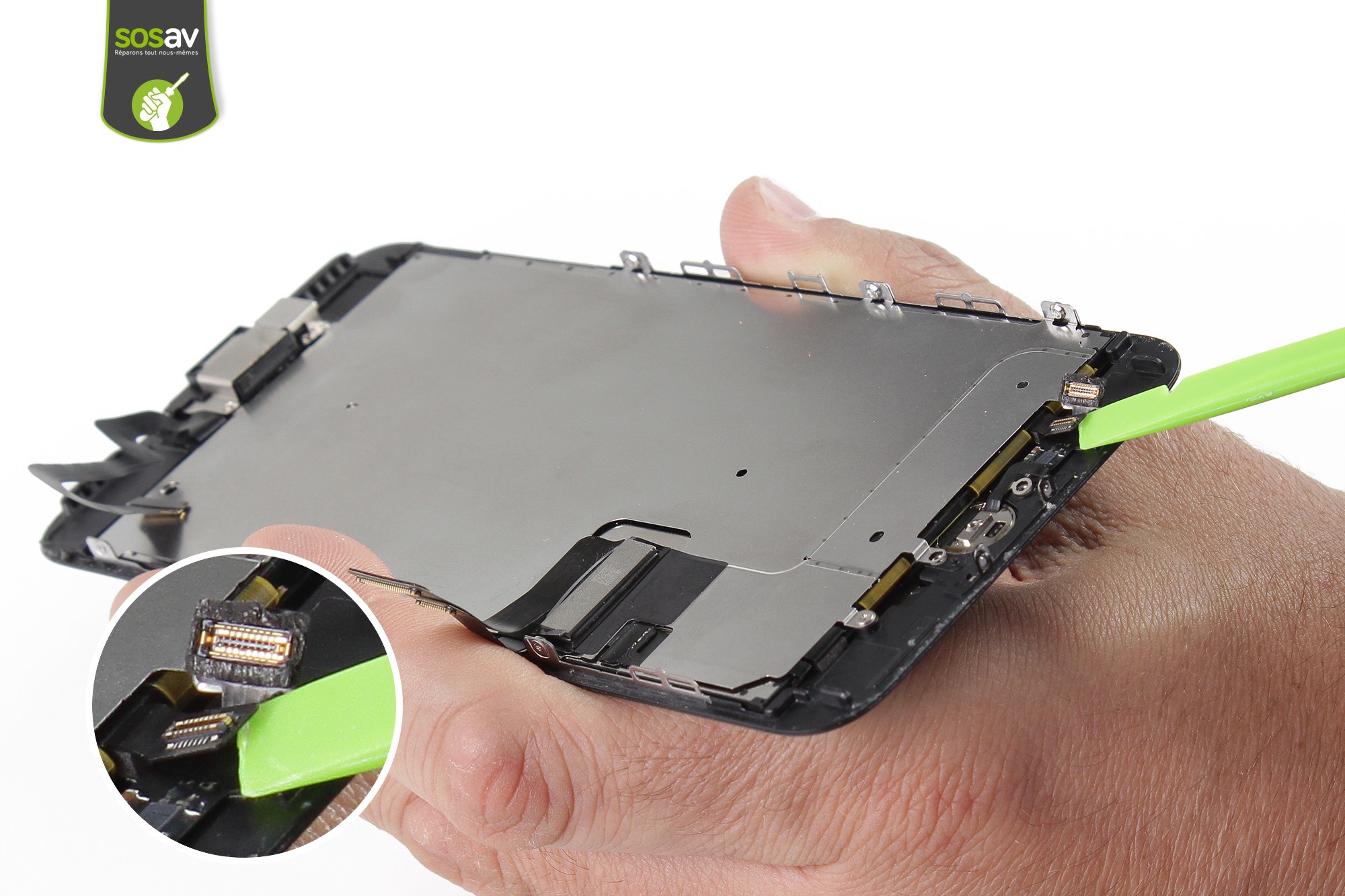

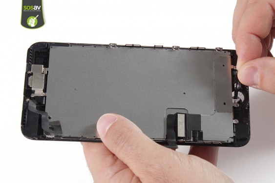

Reprenez la spatule en nylon afin de déconnecter le bouton home.

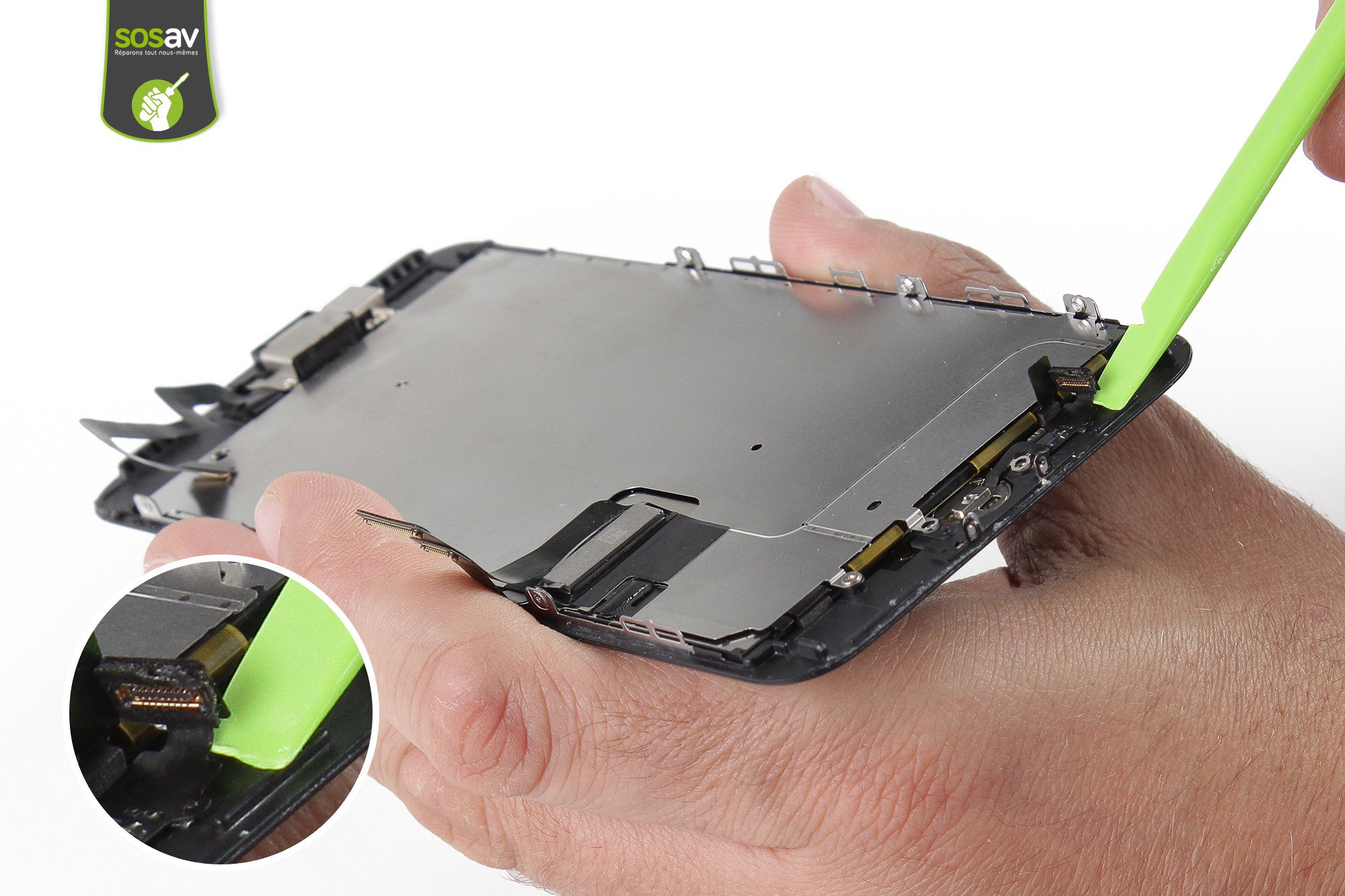

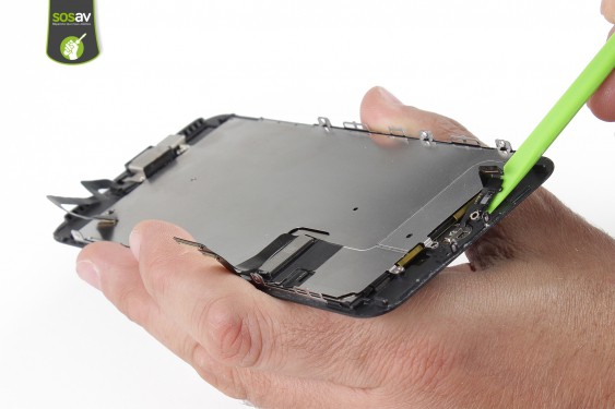

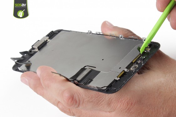

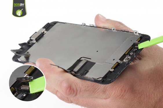

Soulevez délicatement la nappe du bouton home grâce à la spatule en nylon.

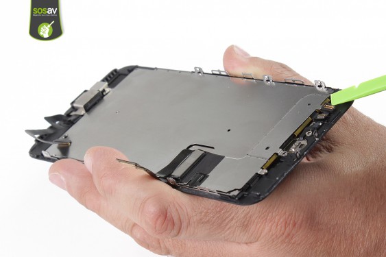

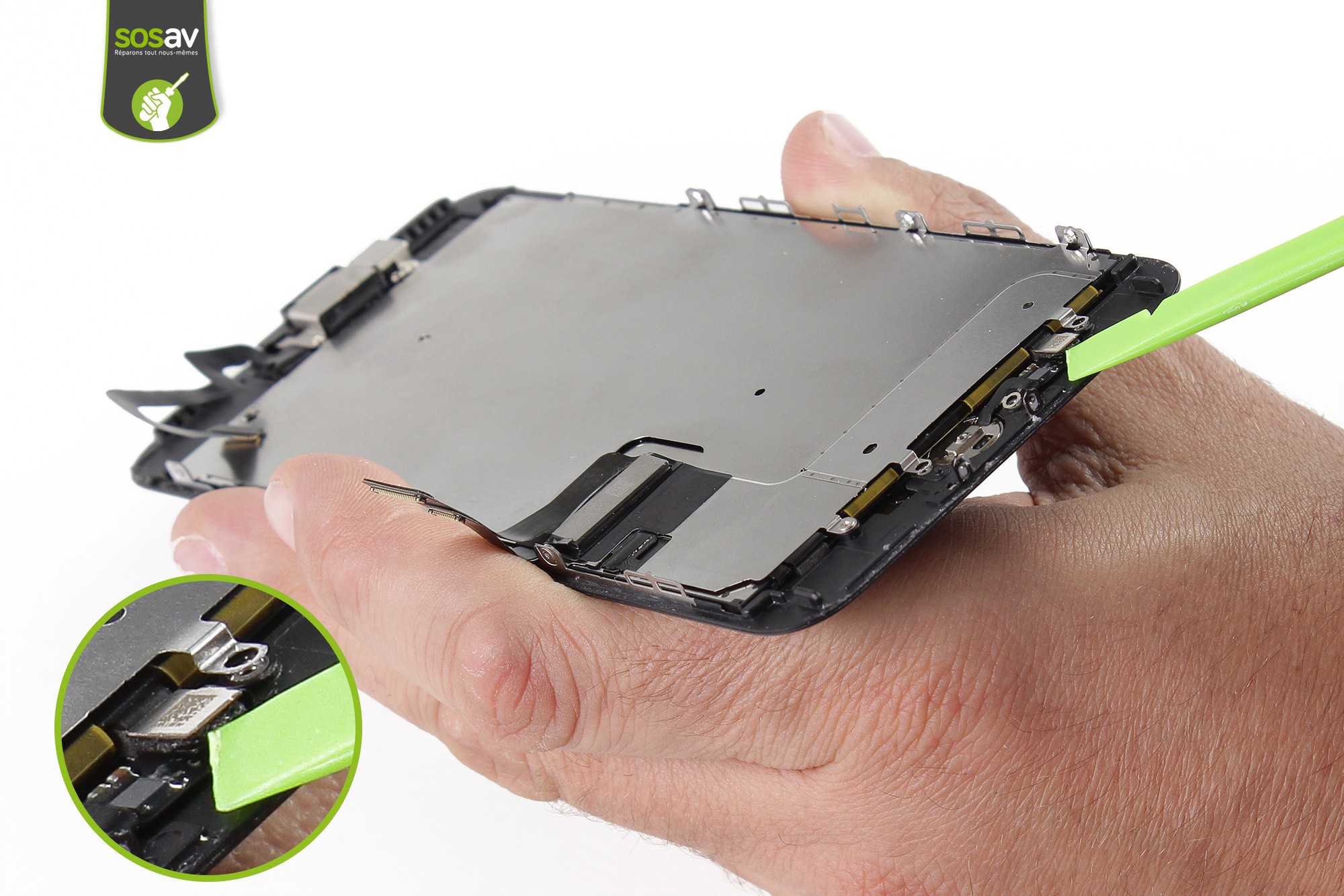

Décollez ensuite, toujours en utilisant la spatule en nylon, la nappe de liaison du bouton home.Soyez délicats lors de cette opération afin de ne pas endommager la nappe qui est très fragile !

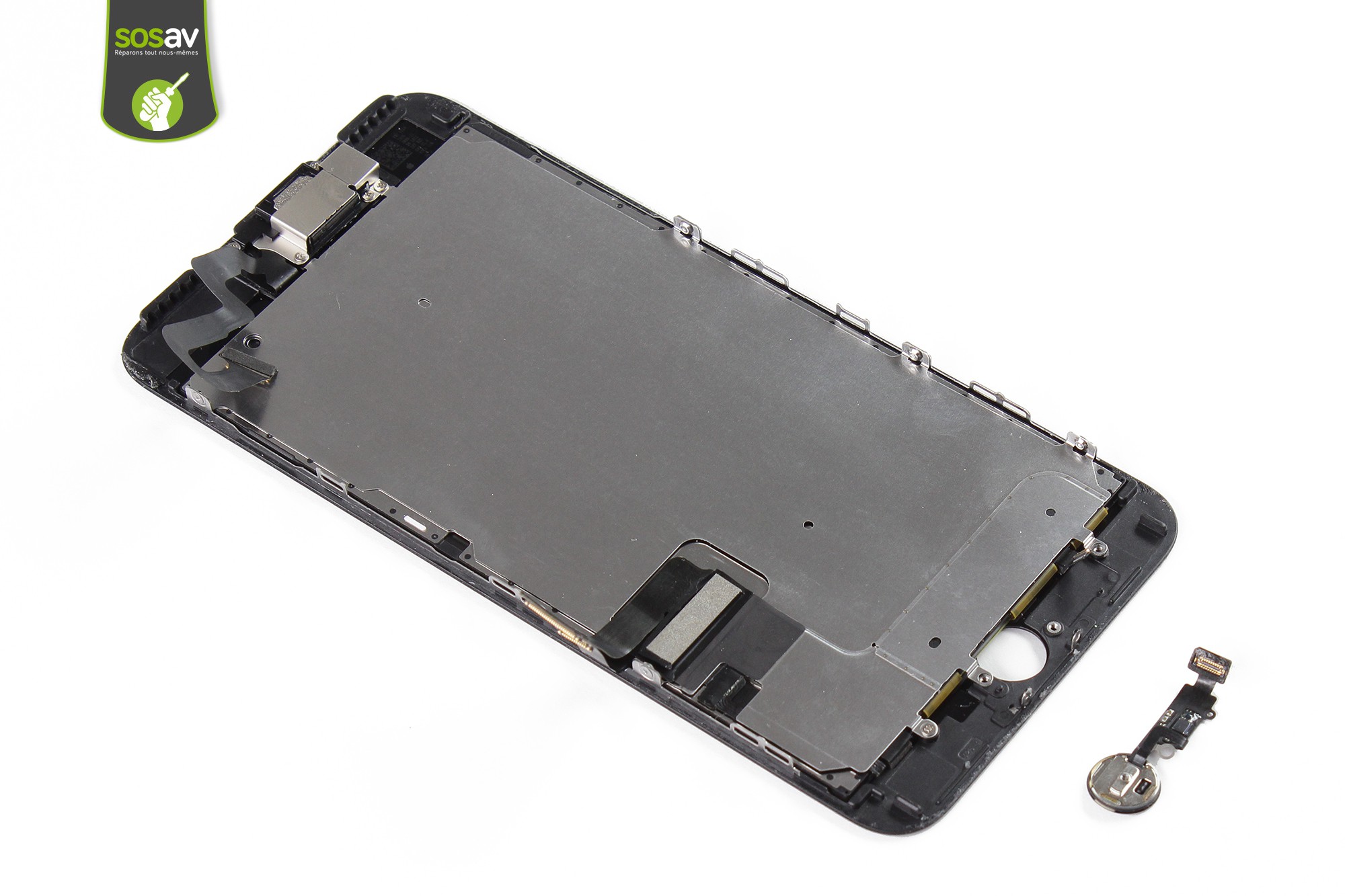

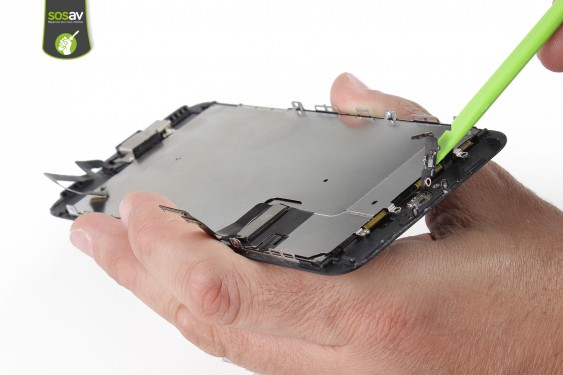

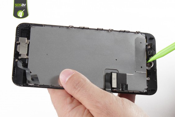

A l'aide de la pointe de la spatule en nylon, repoussez le bouton home puis retirez-le.
L'écran complet assemblé iPhone 7 Plus est désormais démonté.En cas d'écran cassé, remplacez-le par un écran neuf.
