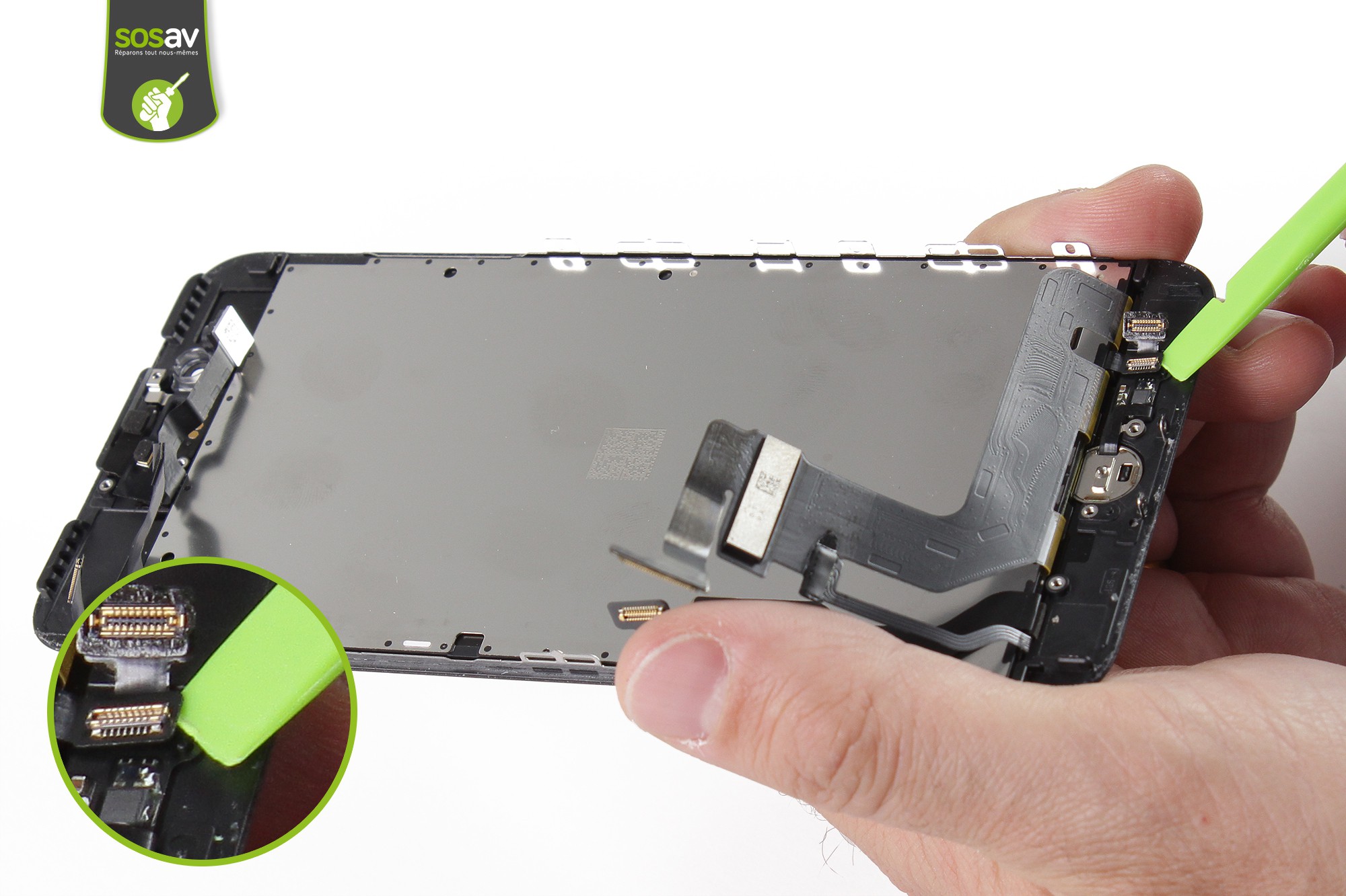

Puis déconnectez la première nappe de l'écran.
Continuez en déconnectant la seconde nappe de l'écran, toujours à l'aide de la spatule en nylon.
Enfin, déconnectez la nappe de liaison du capteur proximité/haut-parleur interne.L'écran complet assemblé de l'iPhone 7 Plus est désormais démonté.

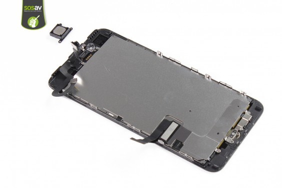

Retirez les 5 vis cruciformes de la plaque du haut-parleur interne.
Puis ôtez la plaque en métal avec la pince.
Soulevez délicatement la caméra avant avec le côté plat de la spatule en nylon pour libérer le haut-parleur interne.
Saisissez le haut-parleur interne avec la pince en métal afin de le retirer.Le haut-parleur interne est désormais démonté.

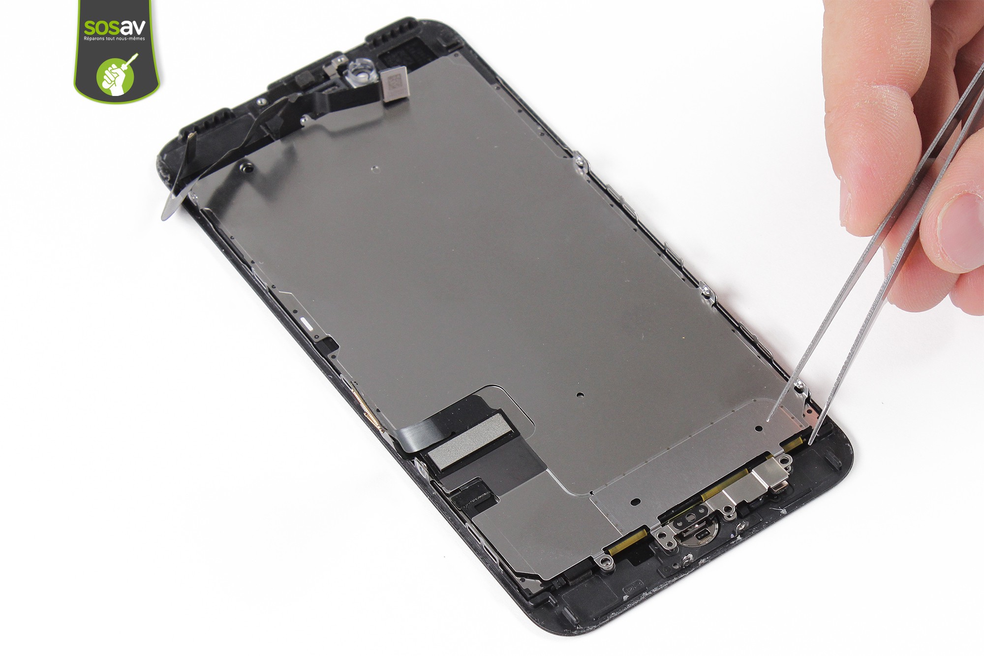

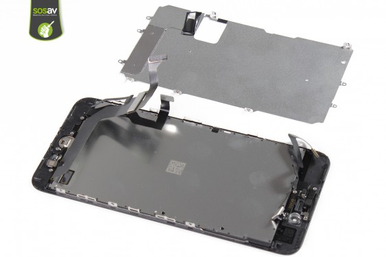

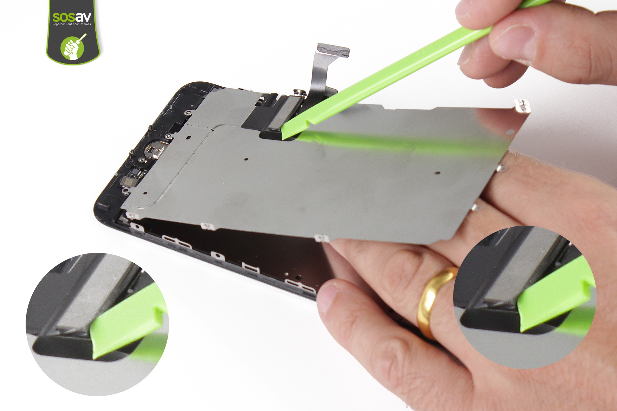

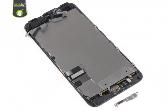

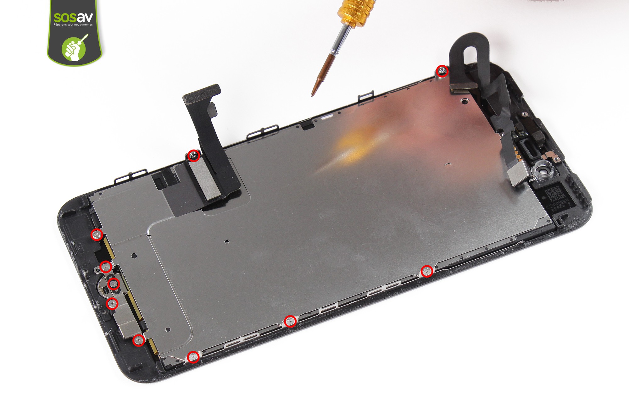

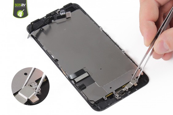

Retirez les 10 vis entourées en rouge, à l'aide du tournevis cruciforme.
Saisissez la plaque du bouton home grâce à la pince puis procédez à son retrait.

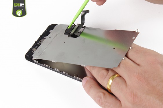

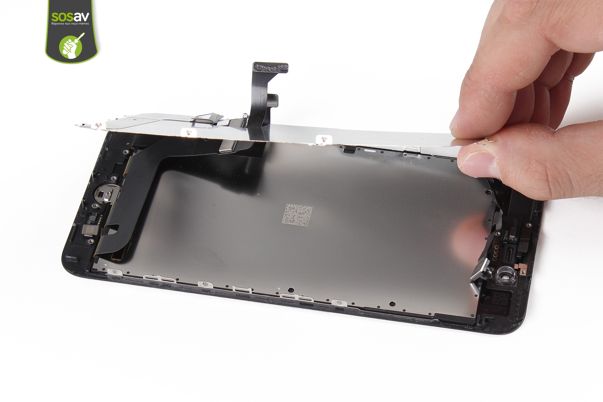

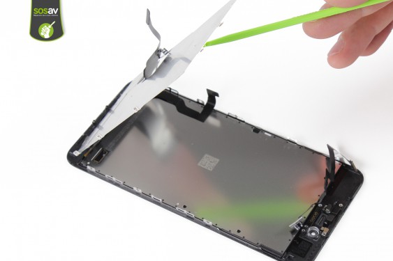

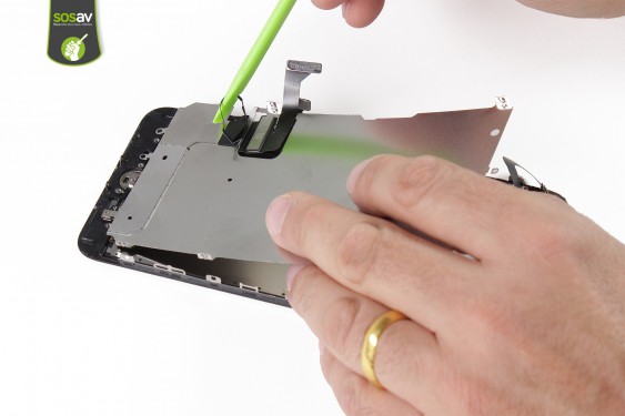

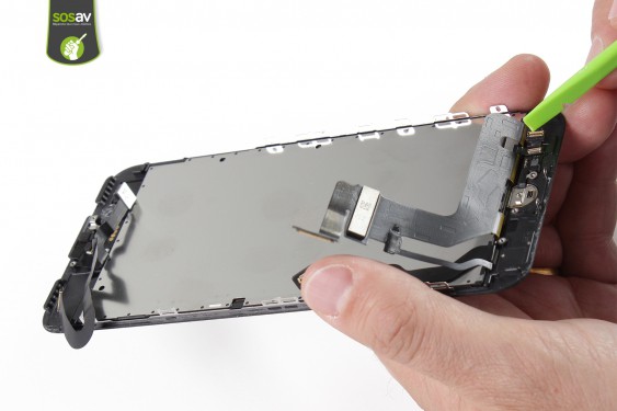

Soulevez ensuite la plaque de l'écran avec la spatule en nylon.

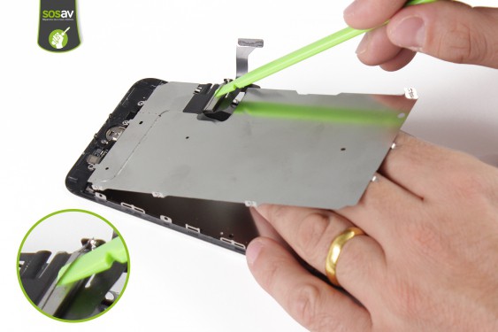

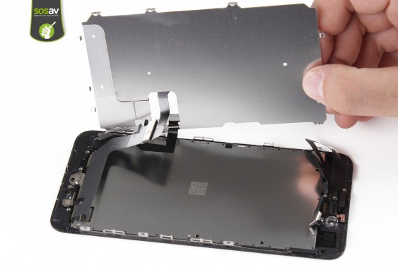

Maintenez la plaque à l'aide de votre main gauche puis, avec la spatule, décollez l'adhésif servant à maintenir la nappe de liaison de l'écran.
Saisissez ensuite la plaque de l'écran puis procédez à son retrait.La plaque de l'écran LCD est maintenant retirée de l'écran.

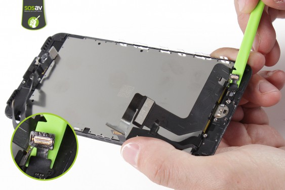

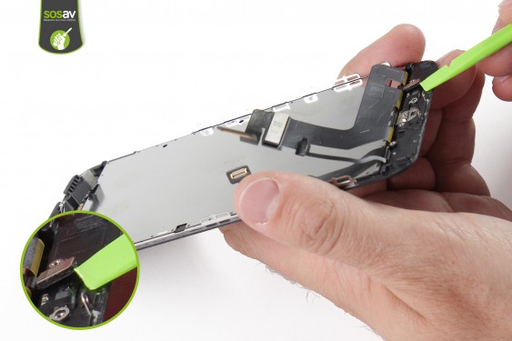

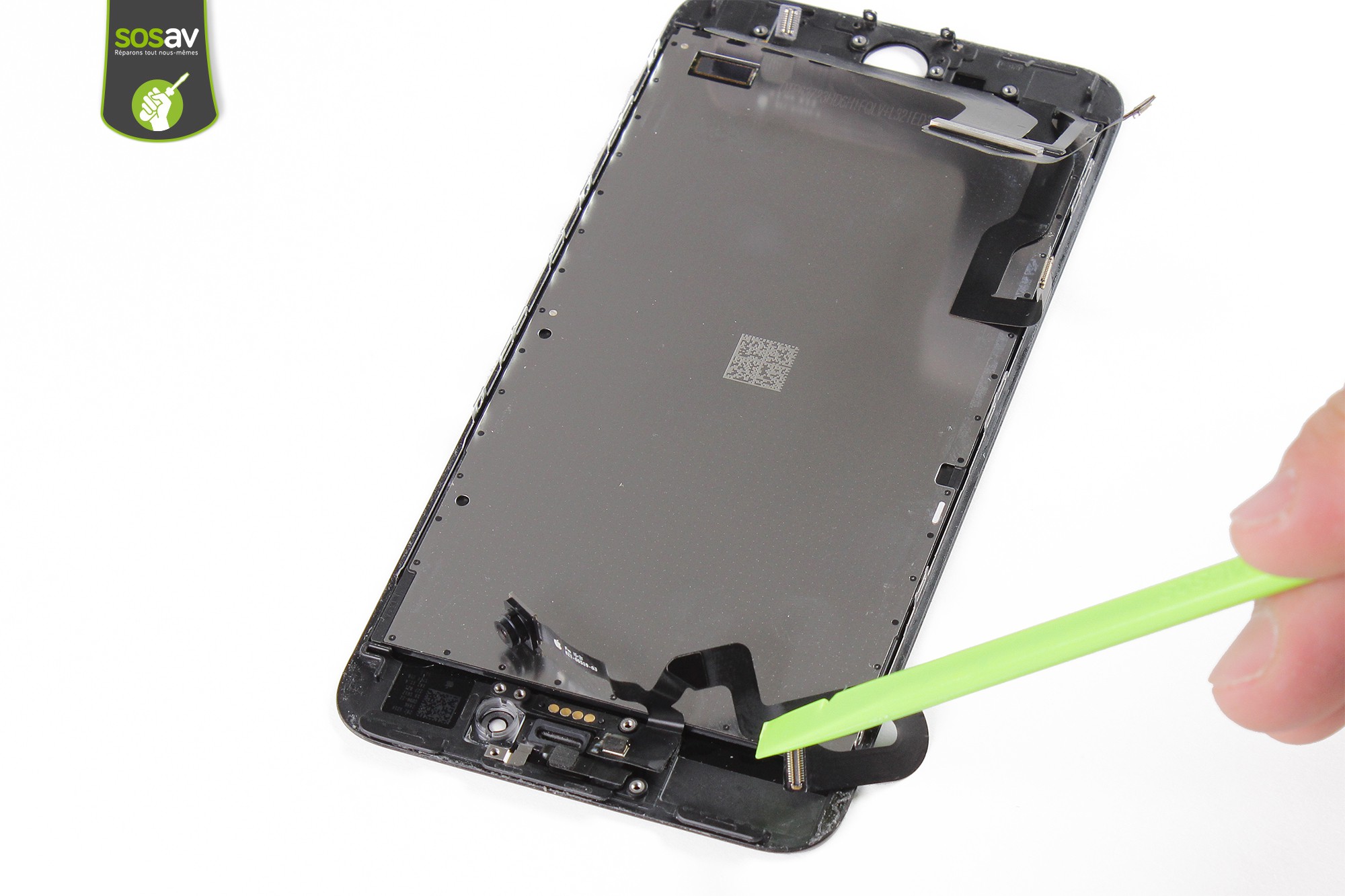

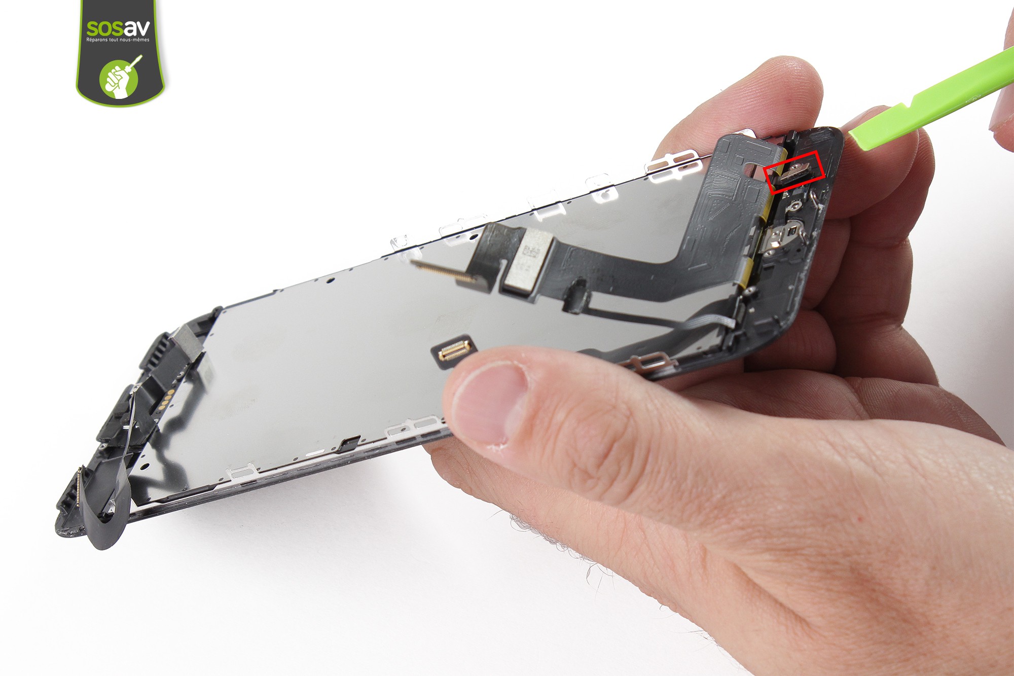

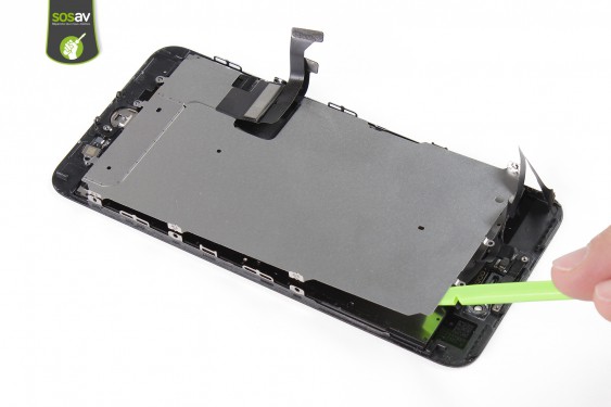

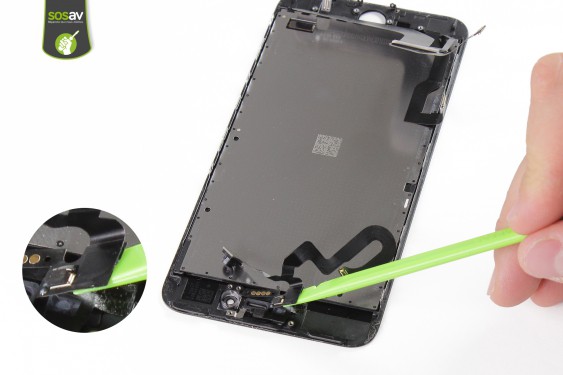

Réutilisez une spatule en nylon afin de déconnecter le bouton home.
Soulevez le connecteur du bouton home ainsi que sa nappe.
Etape 24

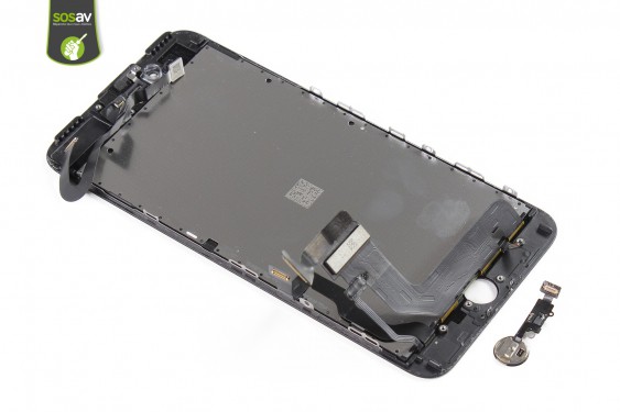

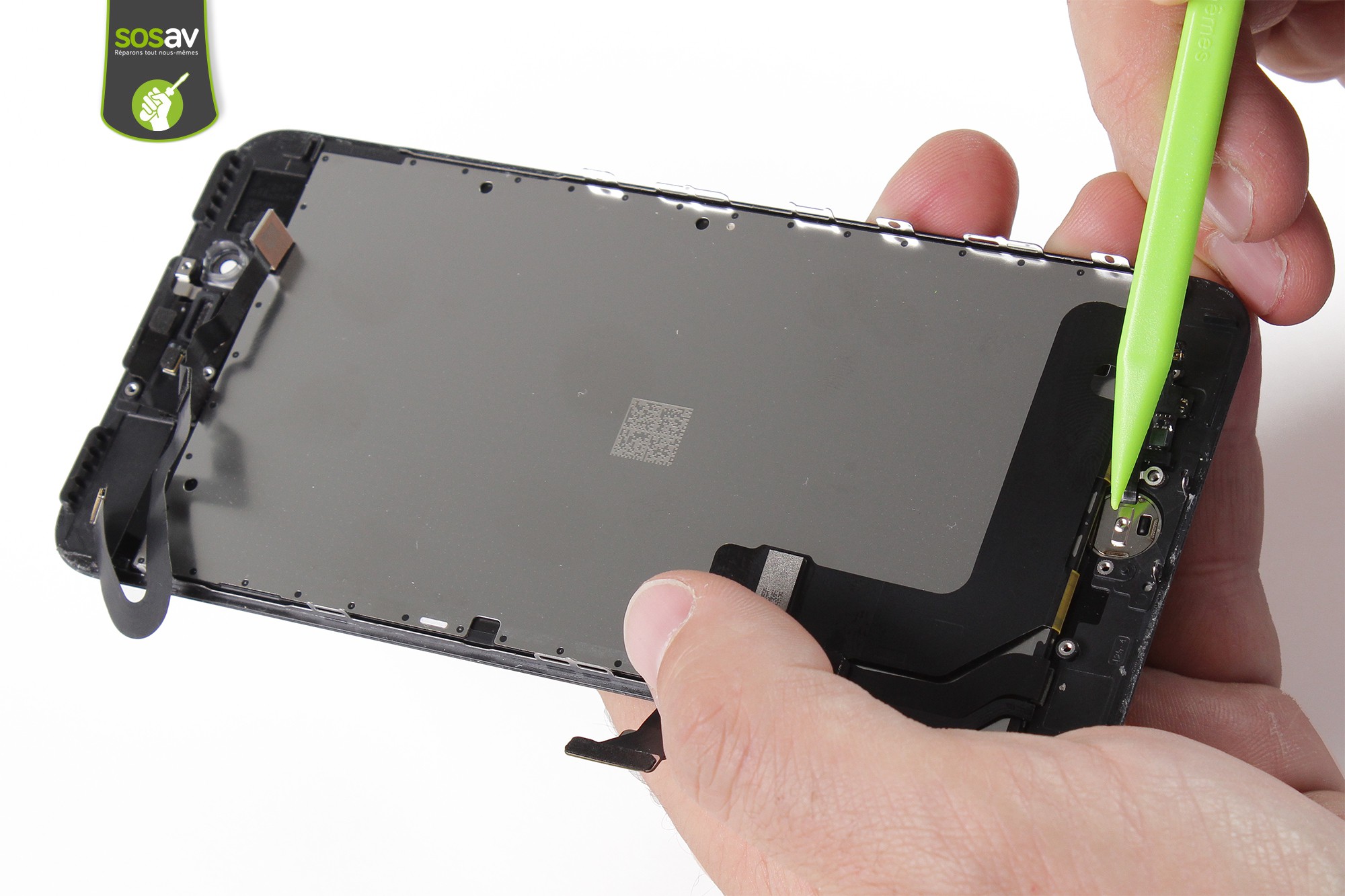

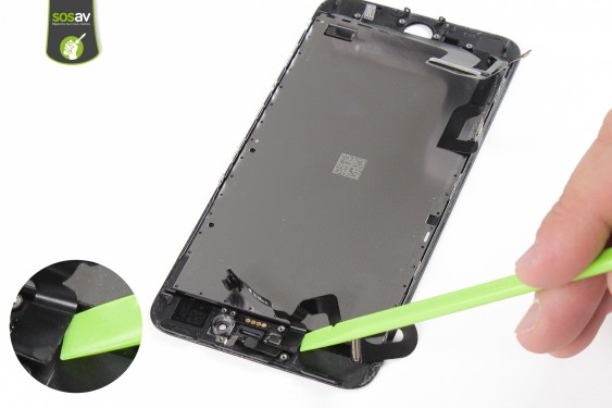

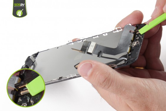

Repoussez délicatement le bouton homel à l'aide de la pointe de la spatule en nylon.Saisissez ensuite le bouton puis procédez à son retrait.Le bouton home de votre iPhone 7 Plus est désormais démonté.

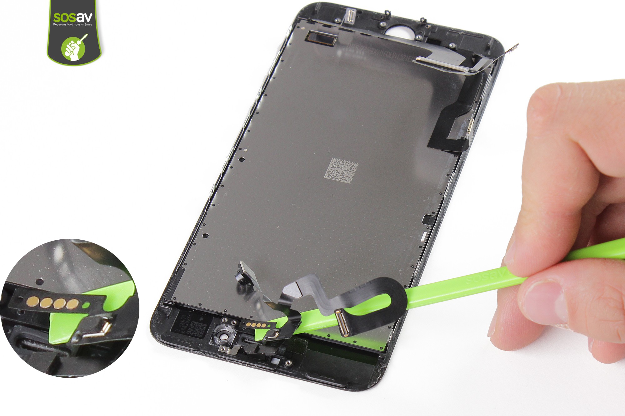

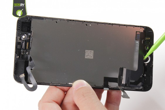

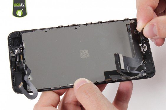

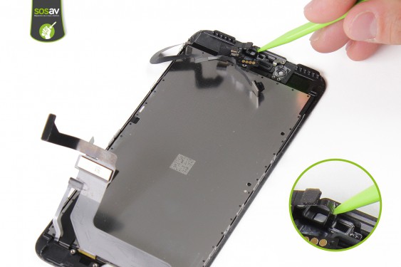

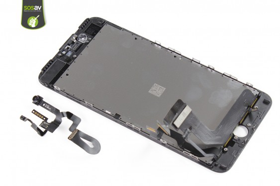

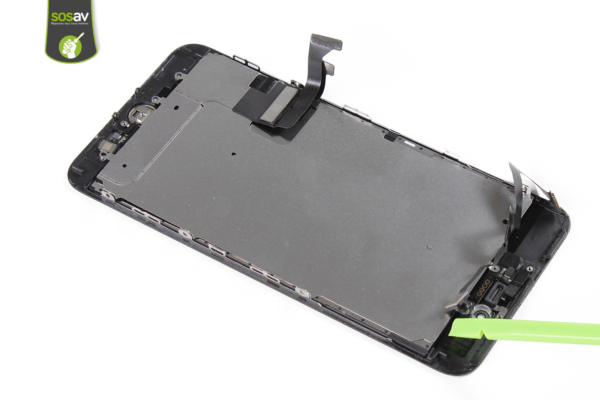

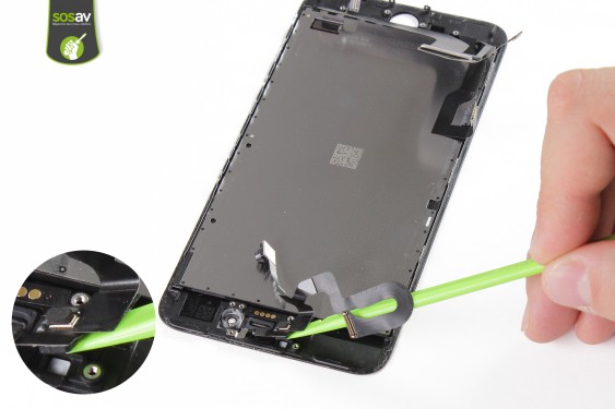

Conservez la spatule en nylon pour commencer à décoller la nappe capteur proximité/caméra avant.
Etape 26

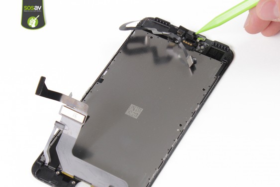

Poursuivez le décollement de la nappe capteur proximité/caméra avant.Puis retirez-la.
Etape 27

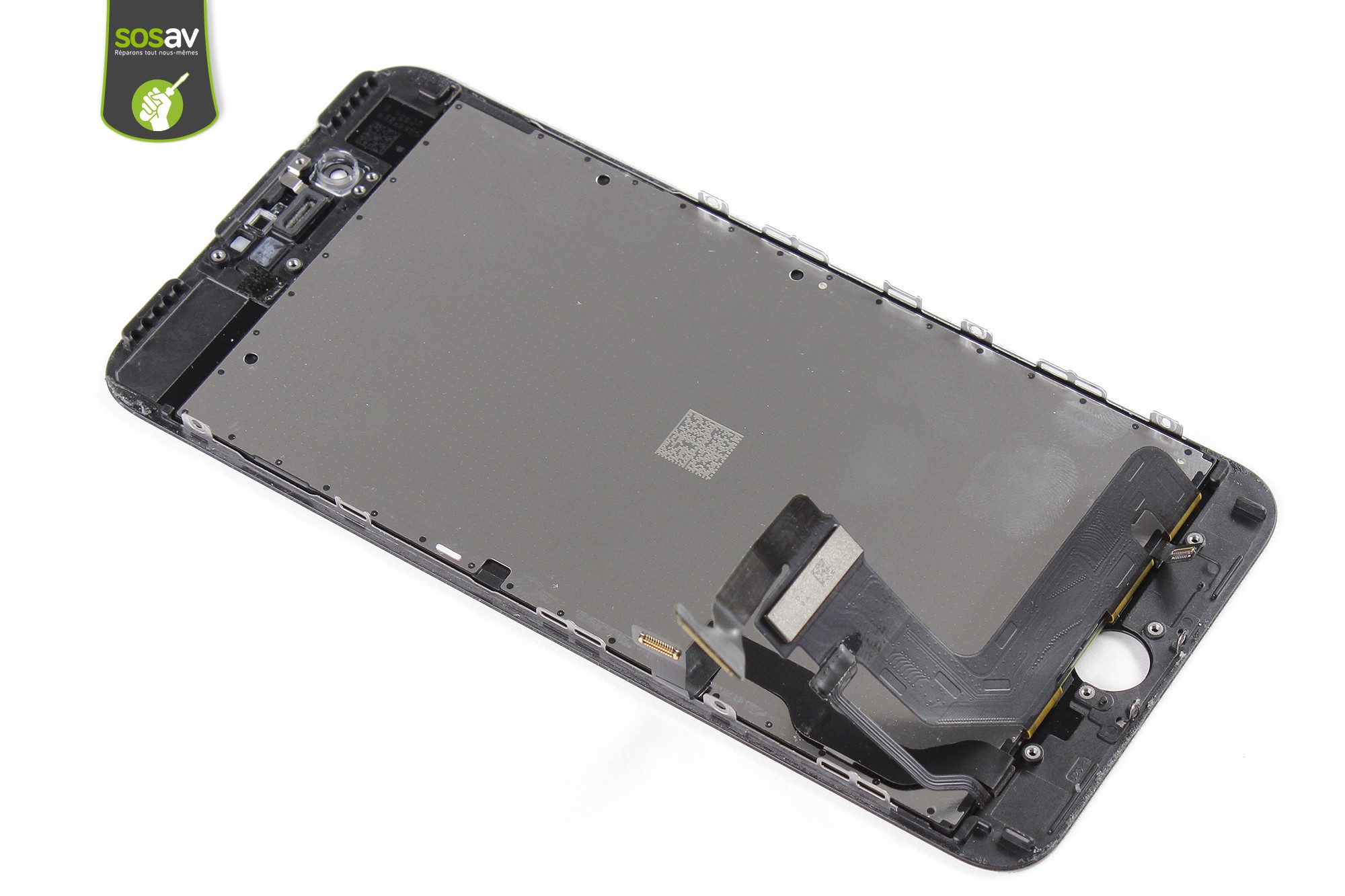

L'écran complet de votre iPhone 7 Plus est désormais démonté.Procédez à son remplacement par un écran neuf si cela est nécessaire.
