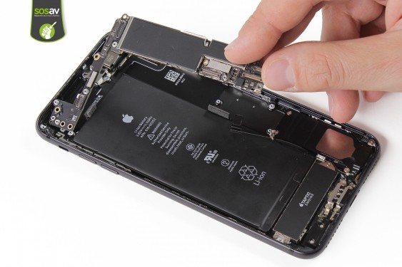

A l'aide de la spatule en nylon, soulevez délicatement la carte mère puis procédez à son retrait.

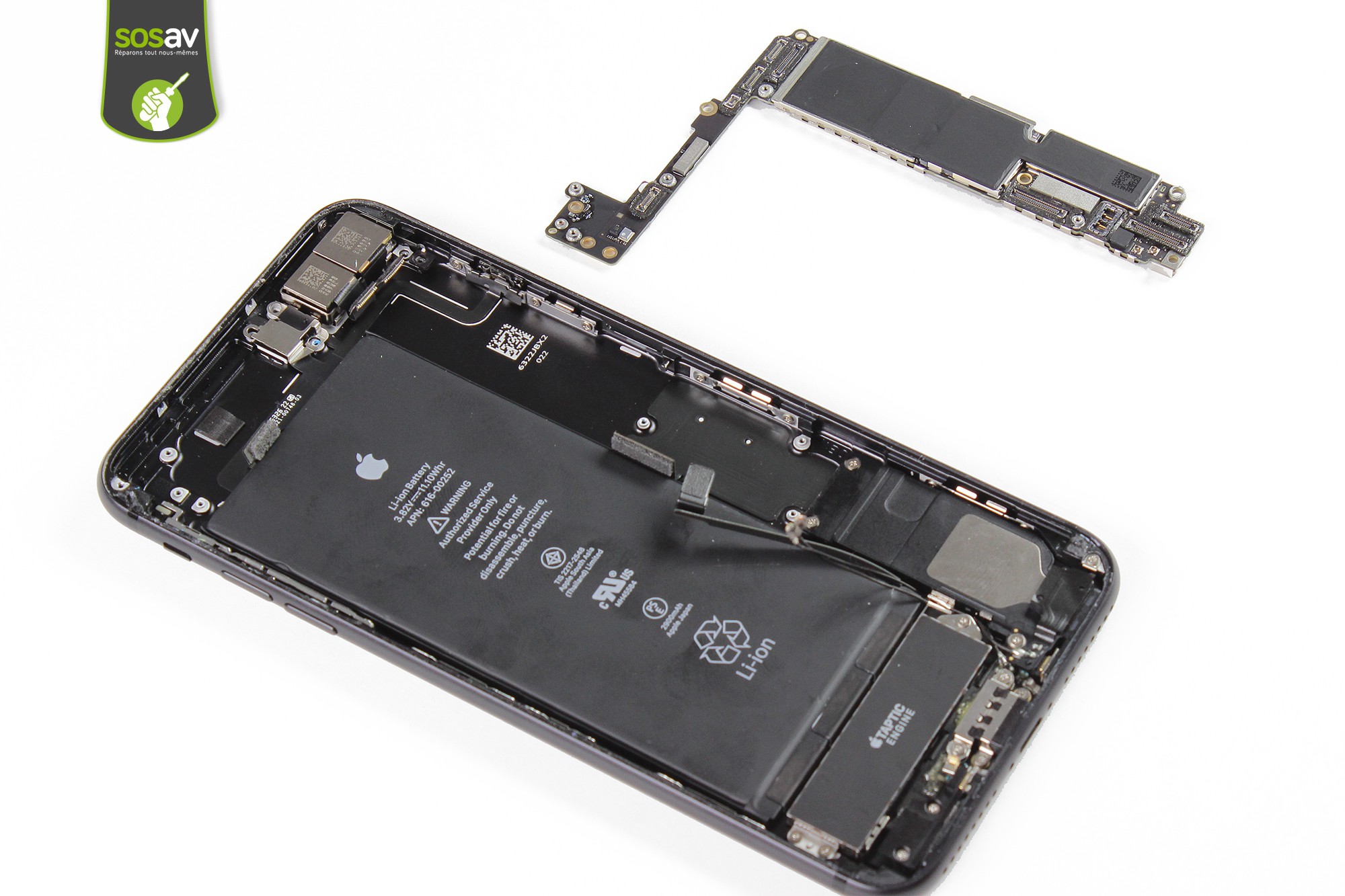

La carte mère de votre iPhone 7 Plus est désormais démontée.Procédez à son remplacement par une pièce neuve si cela est nécessaire.
Pour remonter votre iPhone 7 Plus suivez ce guide en sens inverse.
