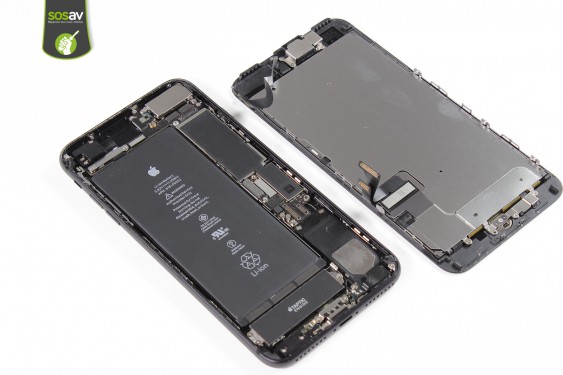

Retirez le médiator.Tirez ensuite la ventouse afin d'ouvrir l'écran comme un livre.Soyez délicats lors de cette opération afin de ne pas endommager les nappes de liaison de l'écran !

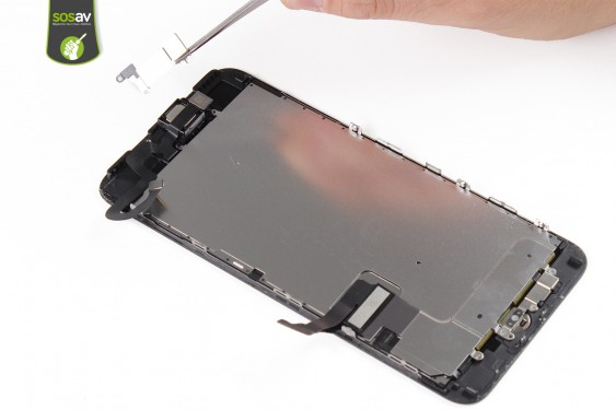

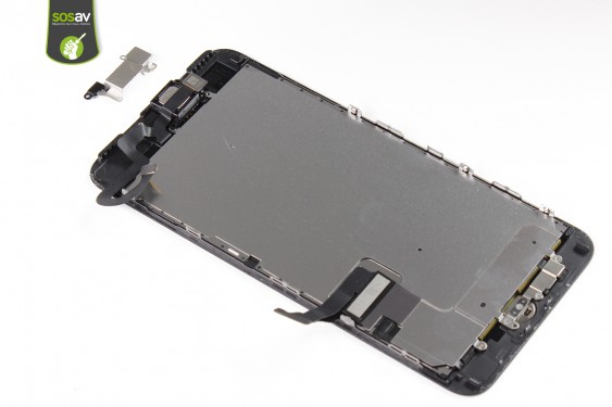

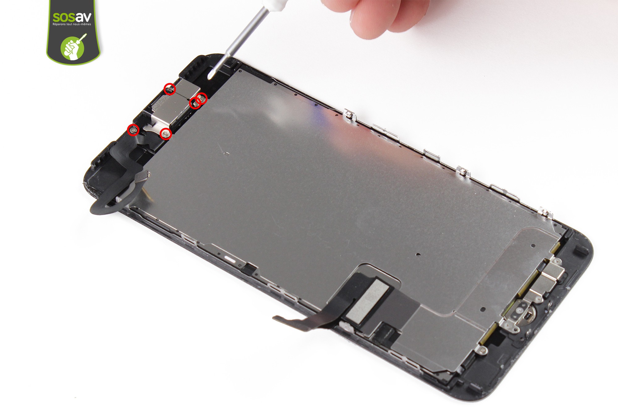

Retirez les 5 vis cruciformes de la plaque du haut-parleur interne.

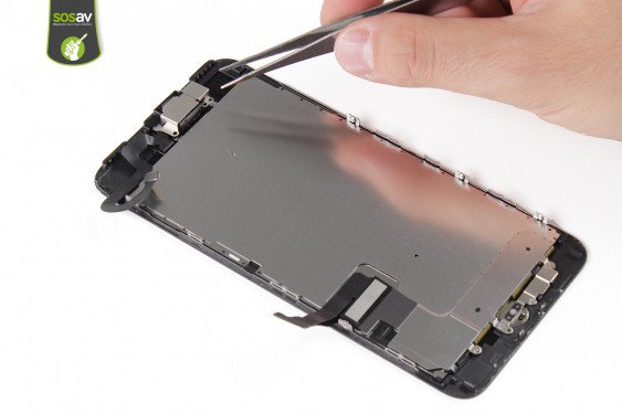

Puis ôtez la plaque en métal avec la pince.

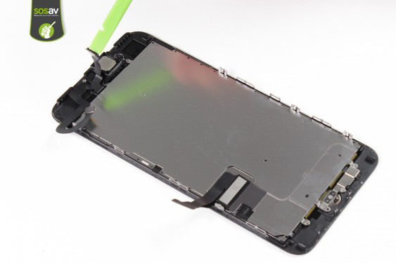

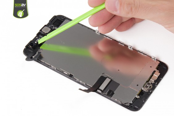

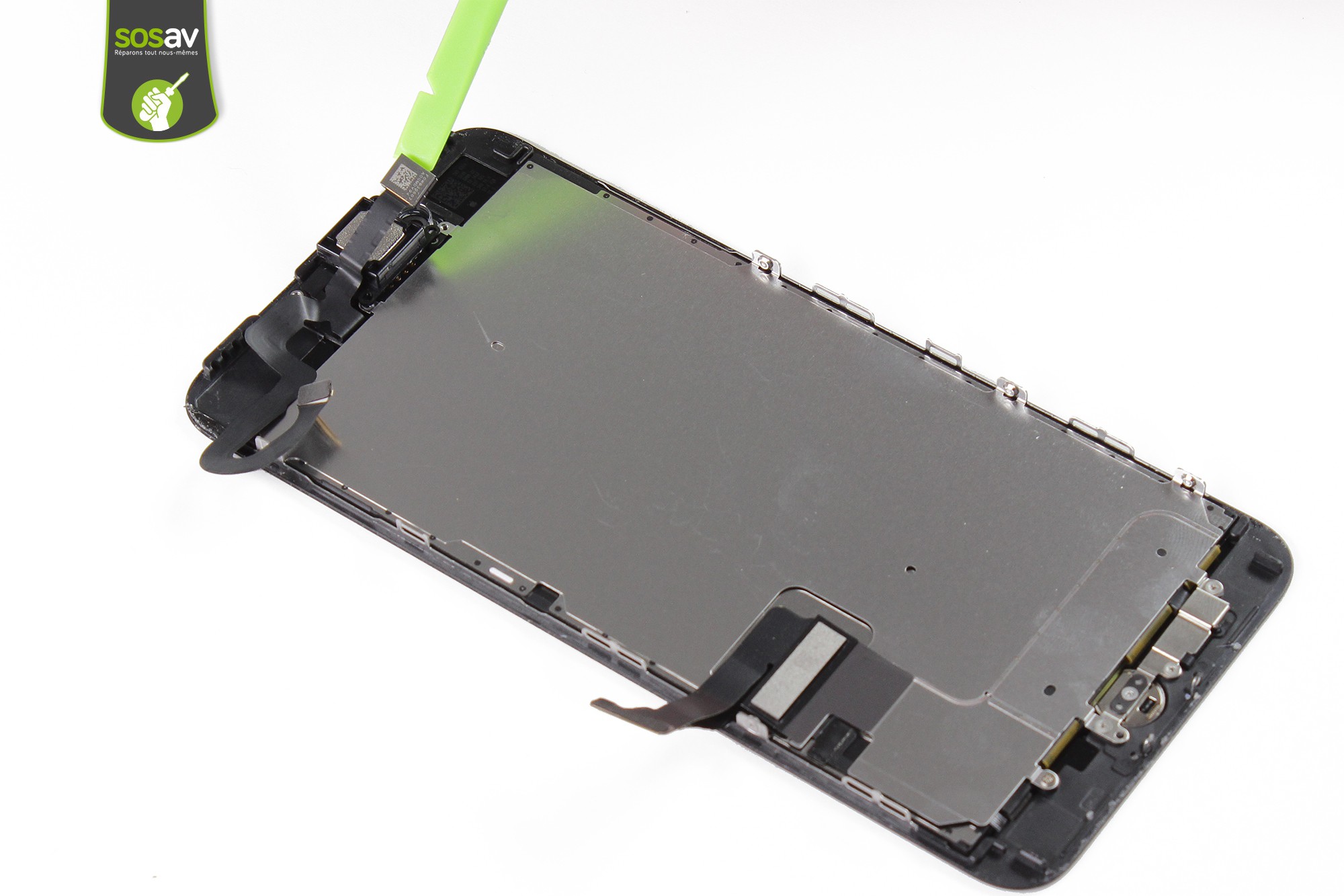

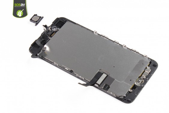

Soulevez délicatement la caméra avant avec le côté plat de la spatule en nylon pour libérer le haut-parleur interne.

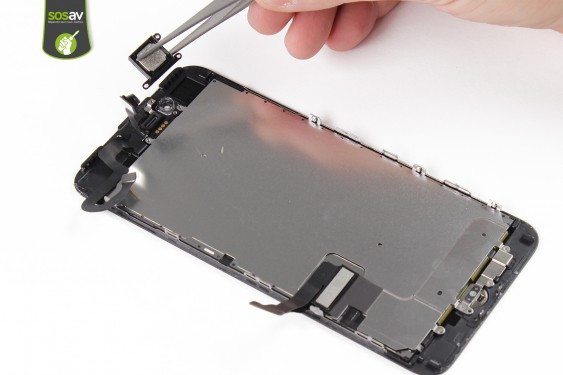

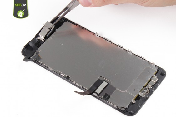

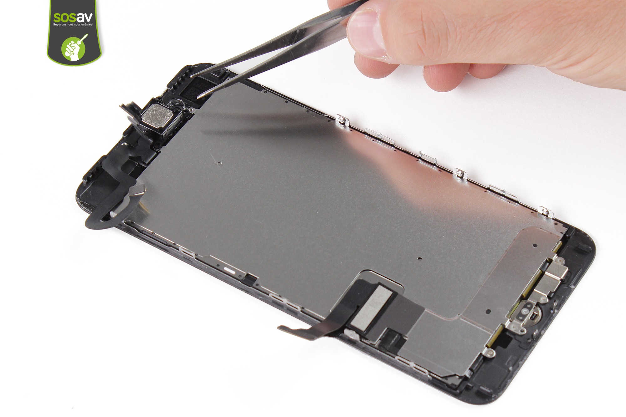

Saisissez le haut-parleur interne avec la pince en métal afin de le retirer.Le haut-parleur interne de l'iPhone 7 Plus est retiré de l'écran complet.

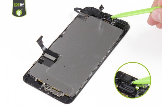

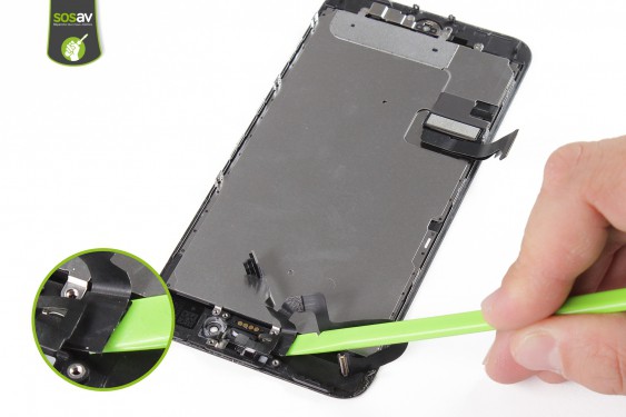

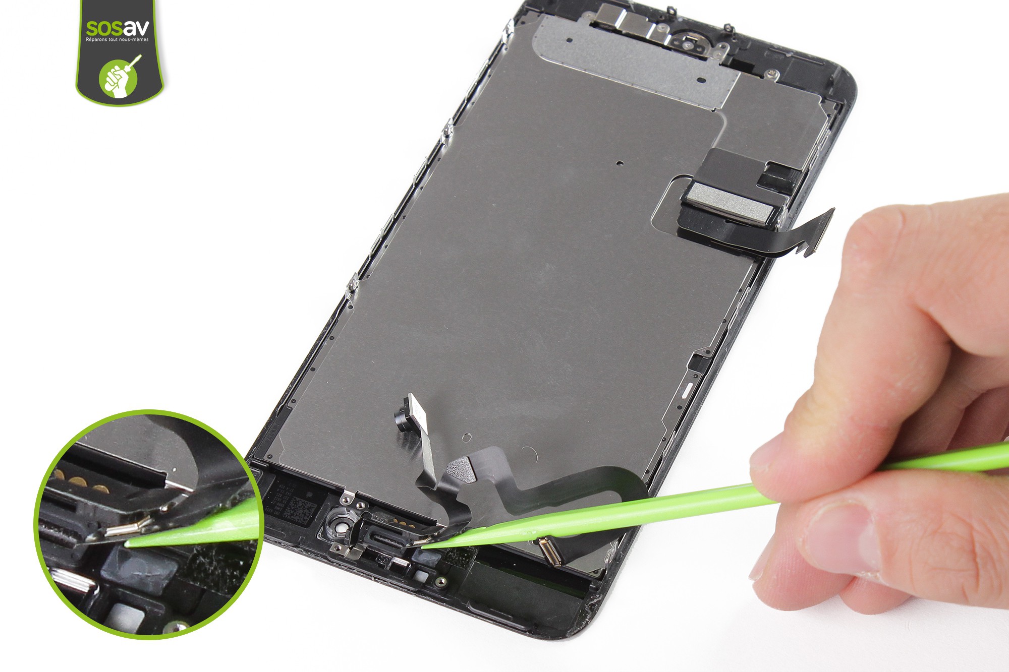

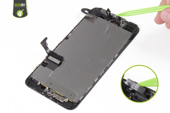

Utilisez la pointe de la spatule en nylon afin de décoller légèrement le microphone ainsi que le capteur proximité.

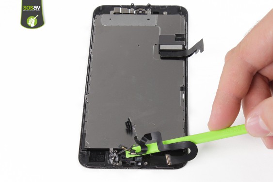

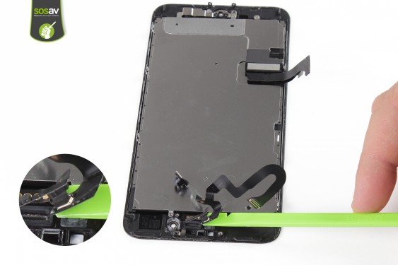

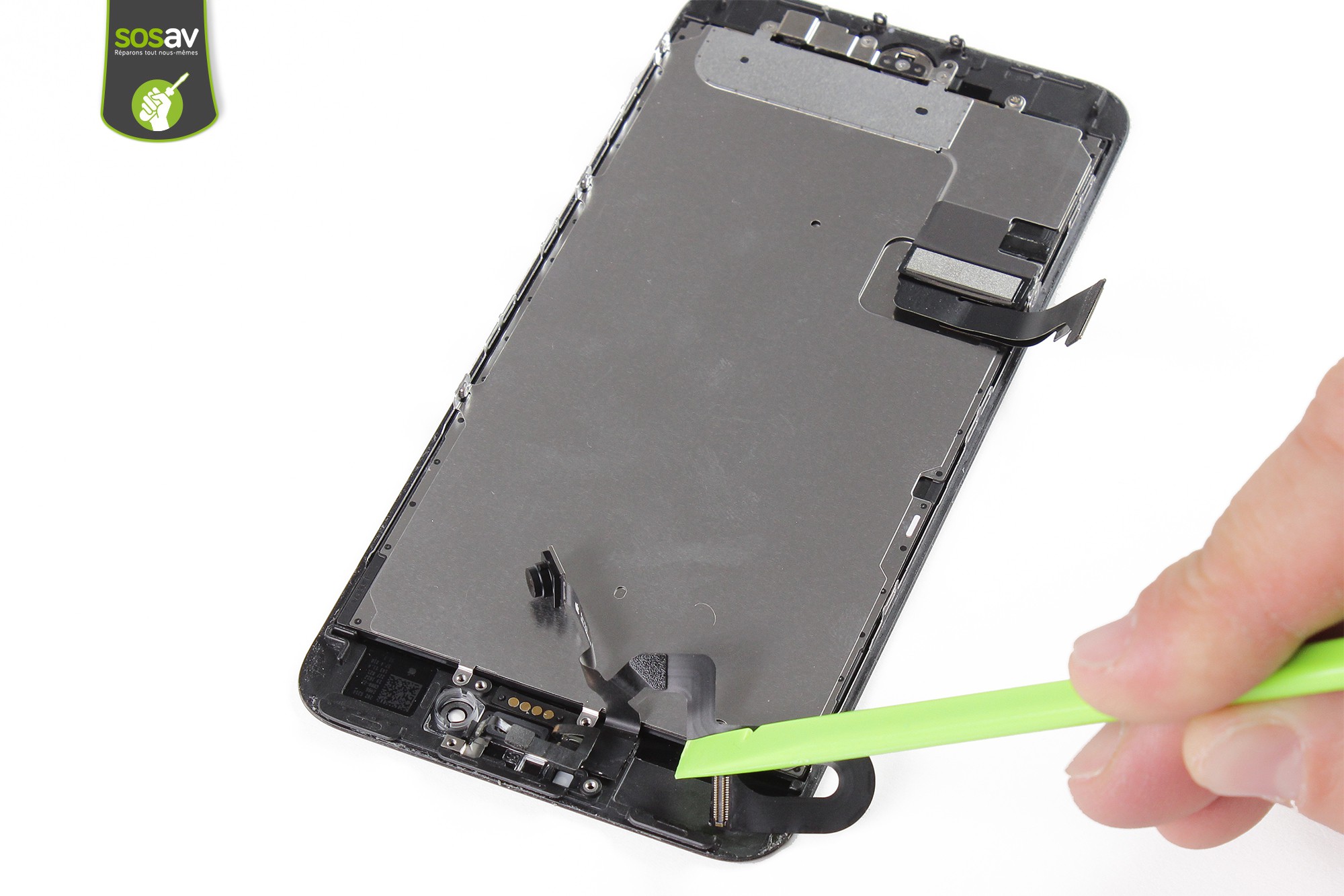

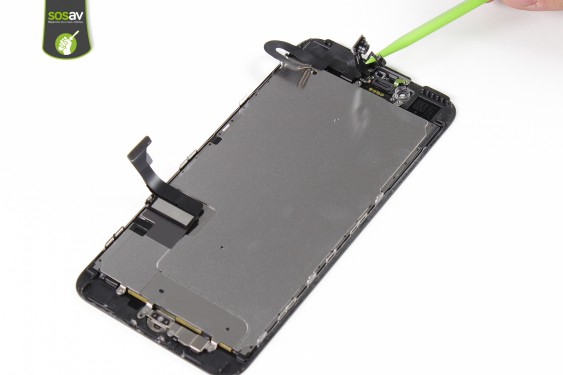

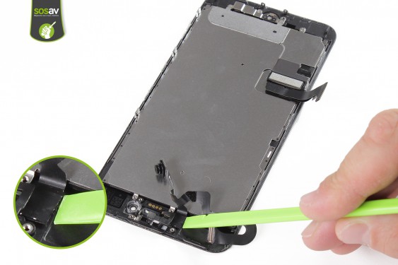

Placez la spatule en nylon sous la nappe caméra avant afin de commencer à la décoller de l'écran.

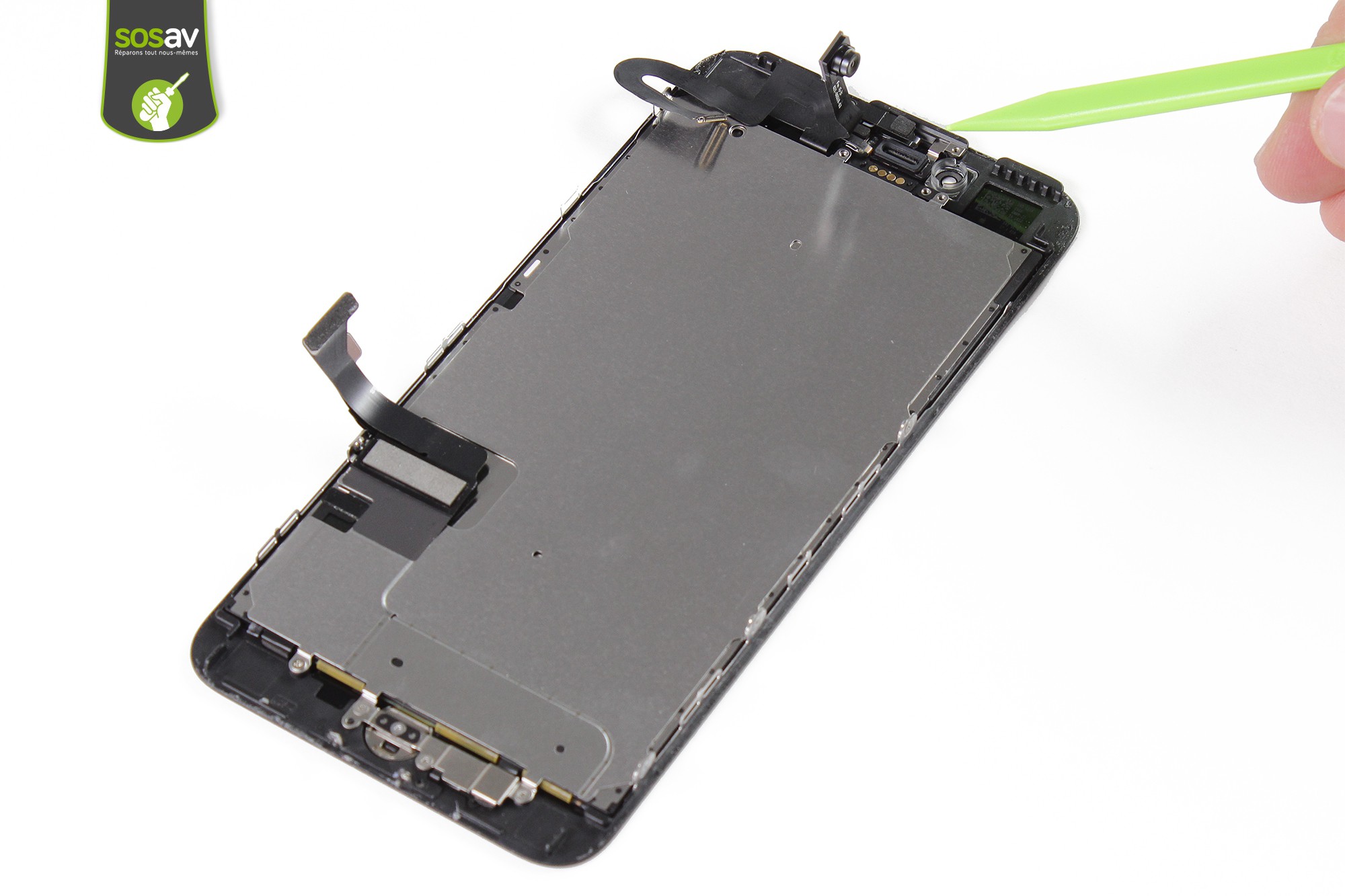

Continuez en décollant le micro puis le reste de la nappe.Le capteur de proximité est très fragile, il faut le retirer très délicatement.

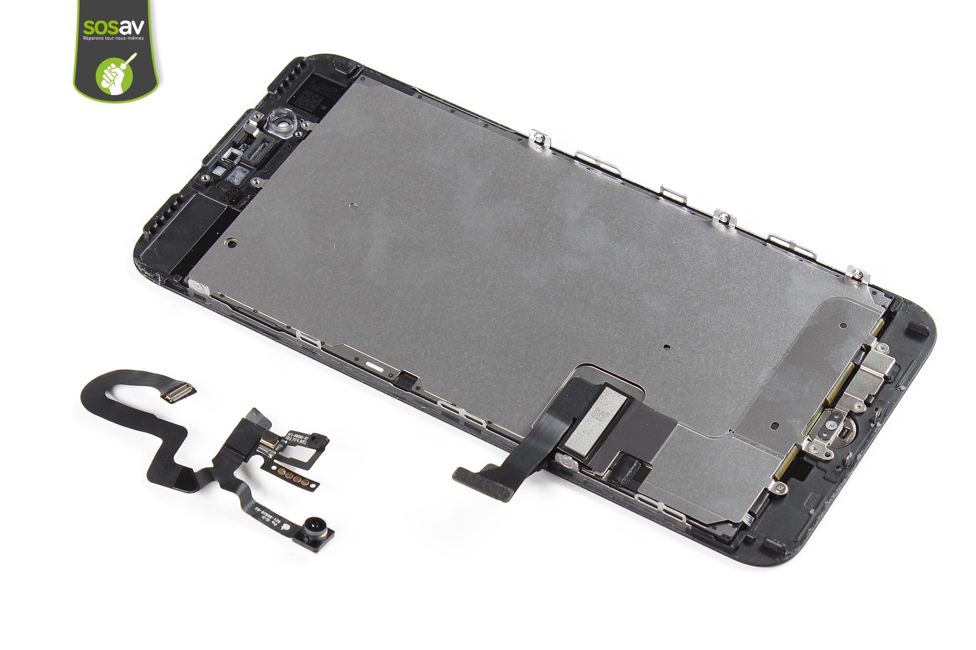

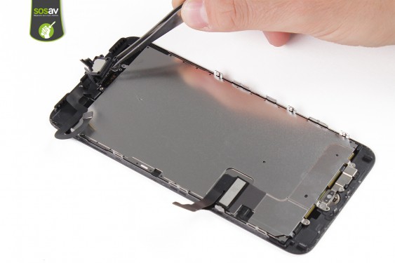

La nappe capteur proximité et luminosité / caméra avant de votre iPhone 7 Plus est maintenant retirée.Procédez à son remplacement si cela est nécessaire.
