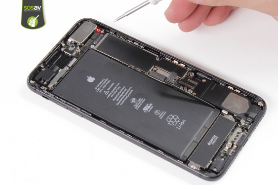

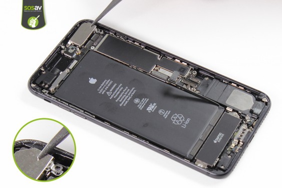

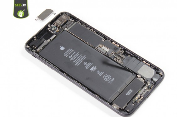

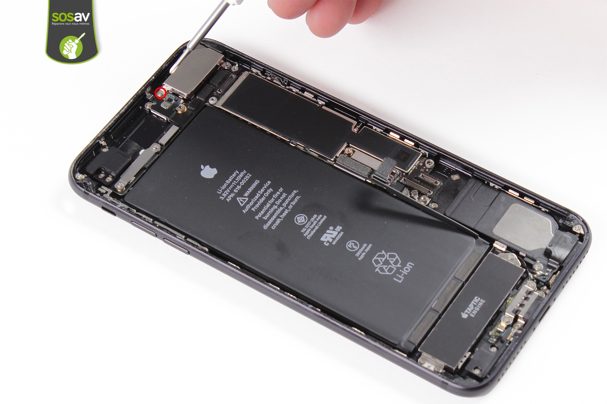

Utilisez le tournevis cruciforme pour dévisser la vis entourée en rouge (Photo 1)Poursuivez en dévissant la seconde vis (Photo 2) à l'aide d'un tournevis plat.Ces vis servent à maintenir le cache métalique de la caméra arrière.

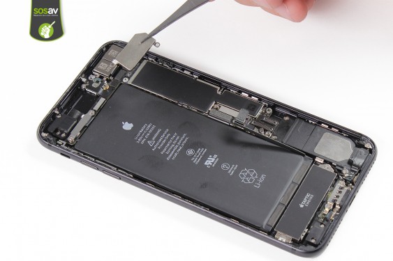

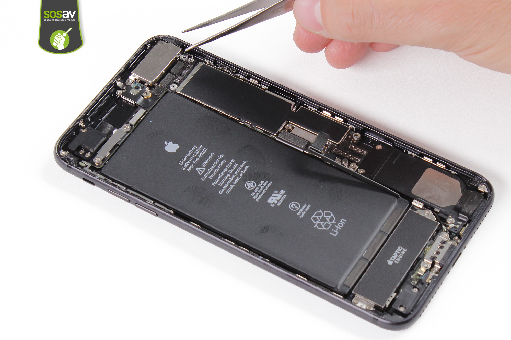

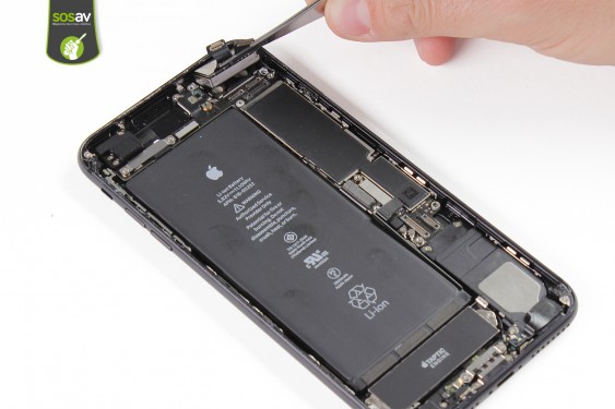

Utilisez la pince pour saisir le cache métallique de la caméra arrière.Procédez à son retrait.

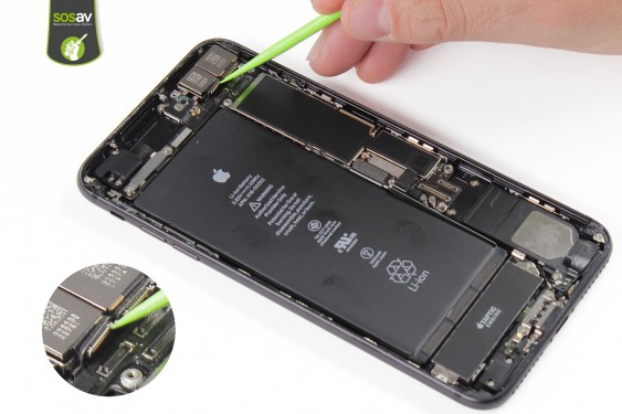

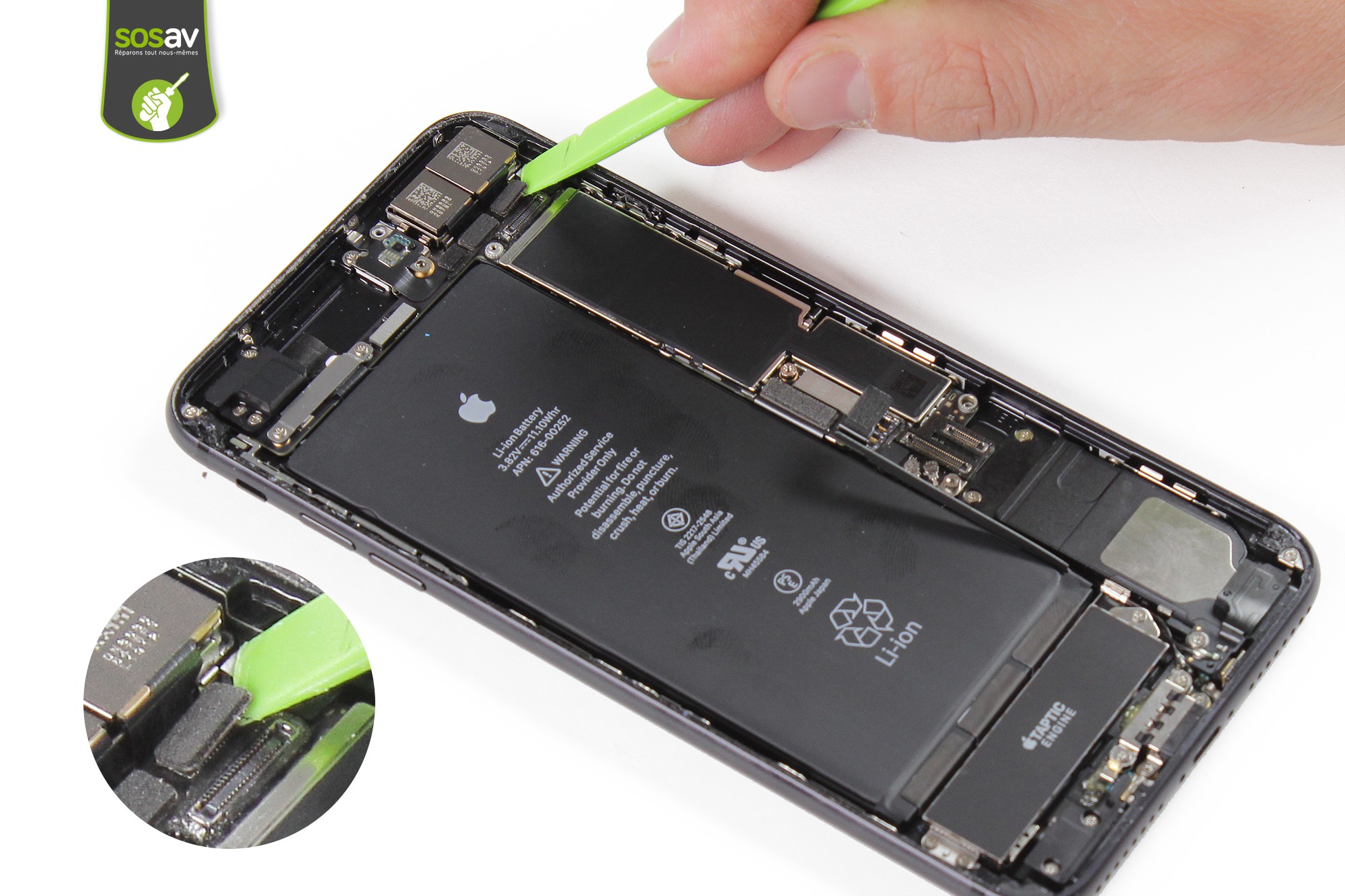

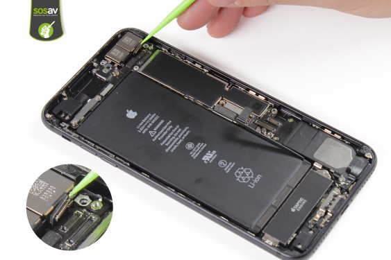

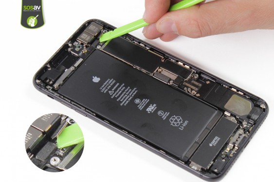

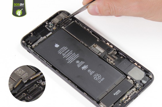

Réutilisez la spatule en nylon pour déconnecter les deux nappes de liaison de la caméra arrière.

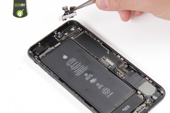

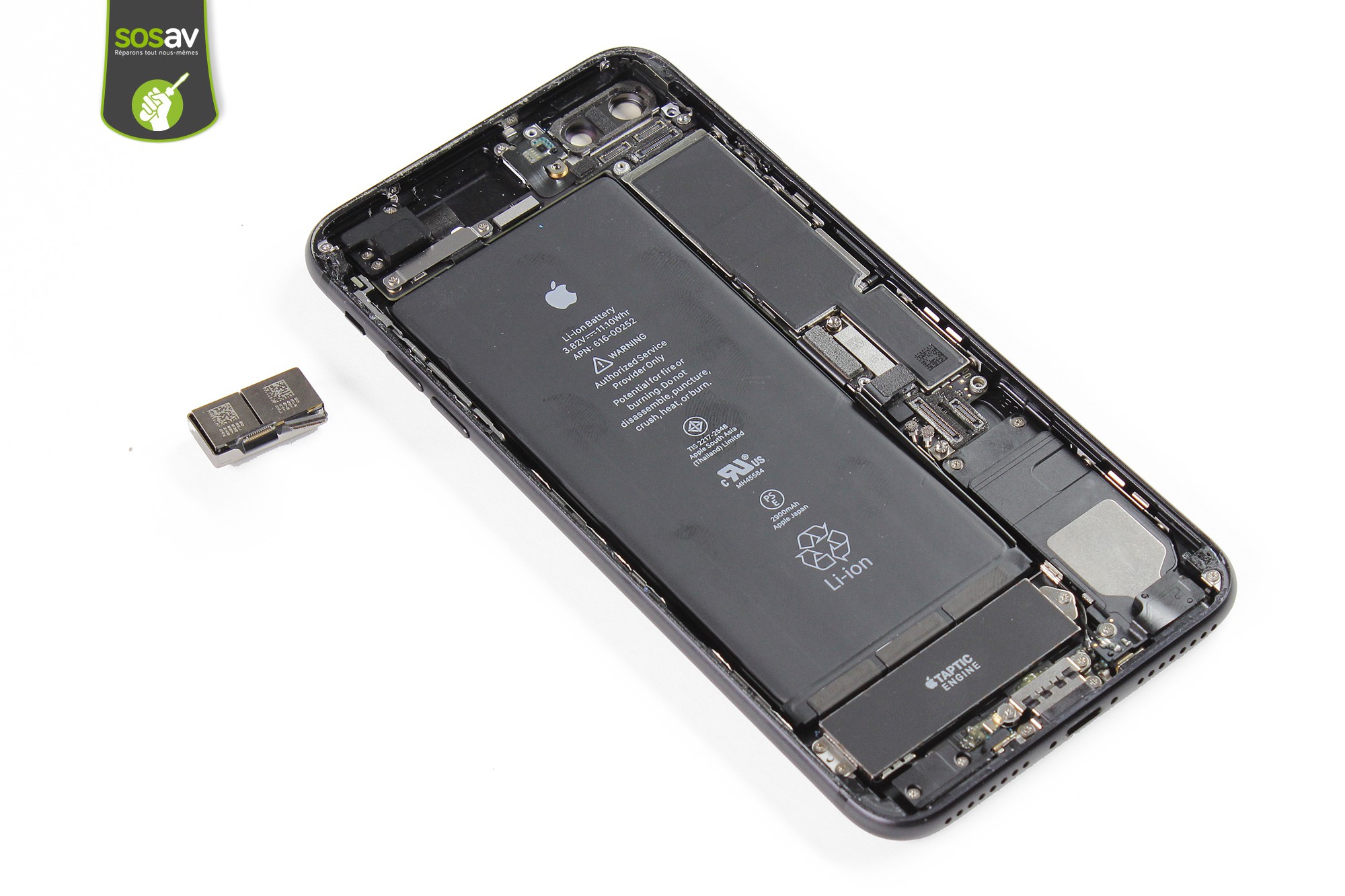

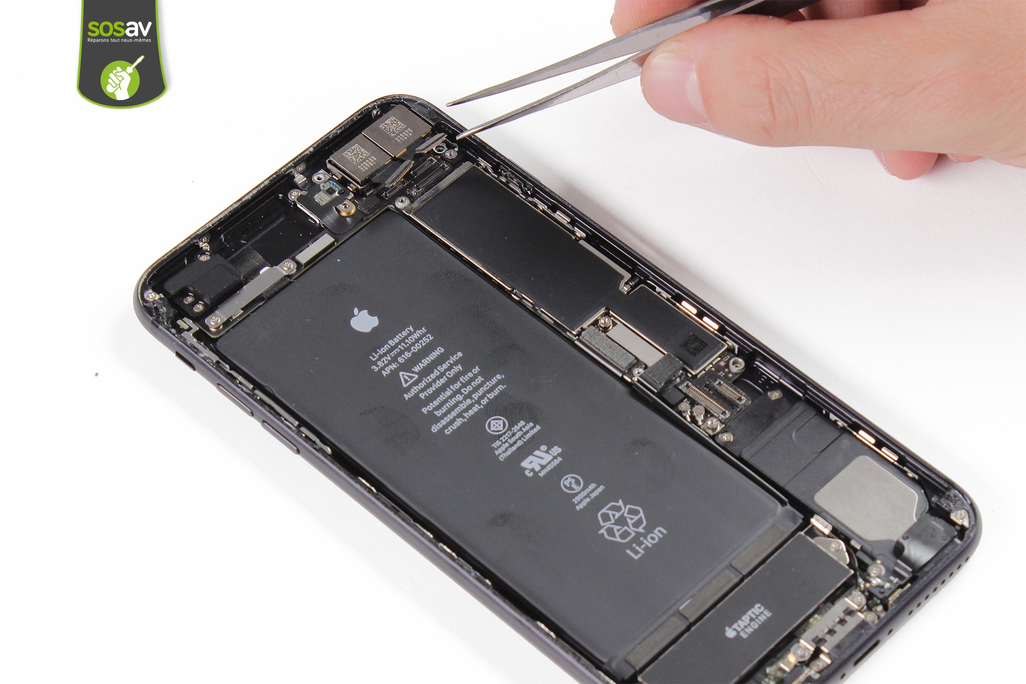

Procédez au retrait de la caméra arrière à l'aide de la pince.
La caméra arrière de votre iPhone 7 Plus est désormais démontée.En cas de problèmes de photos, remplacez-la par une caméra neuve.
