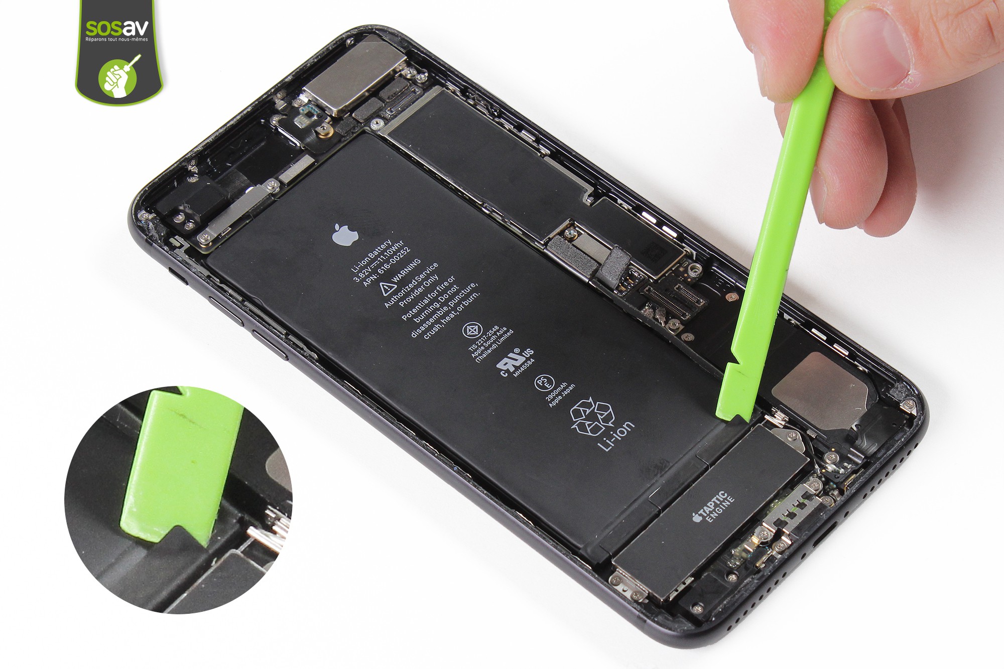

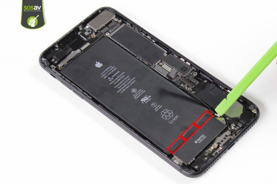

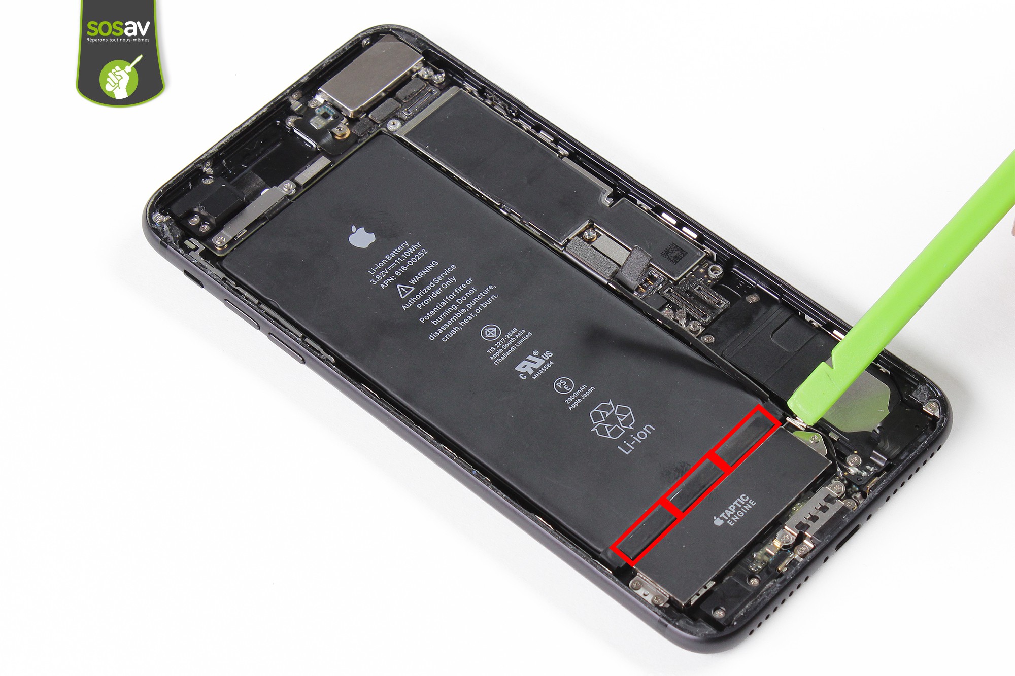

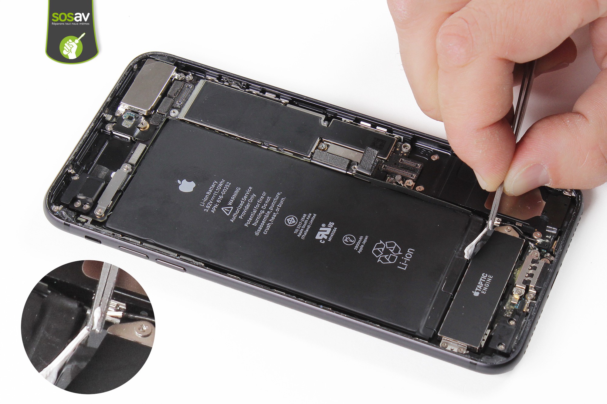

Trois adhésifs maintiennent la batterie.Ces adhésifs sont localisés en bas de la batterie, encadrés ci-contre en rouge.

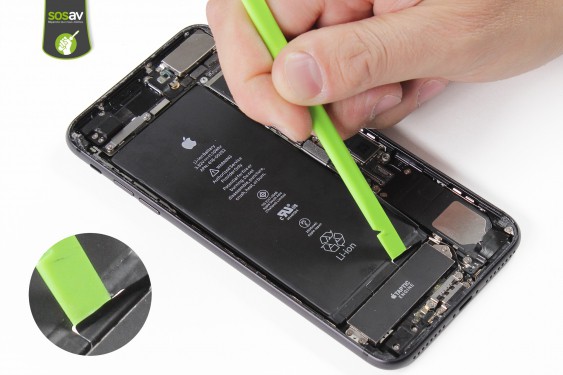

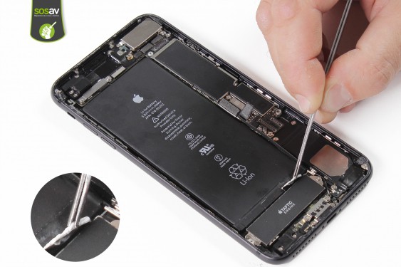

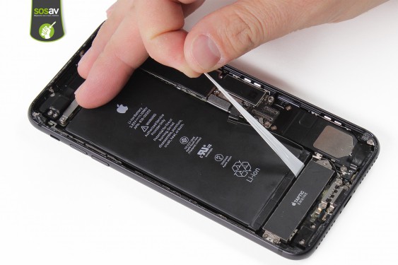

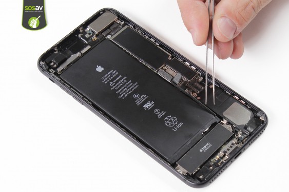

A l'aide de la spatule en nylon, décollez délicatement l'autocollant batterie.Utilisez ensuite la pince pour saisir l'adhésif.

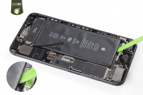

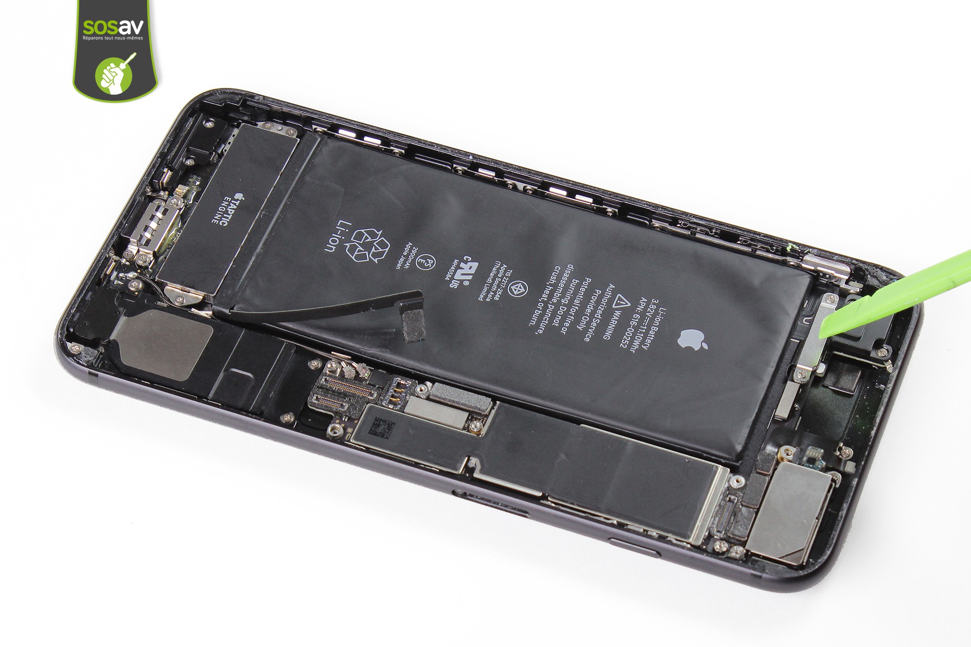

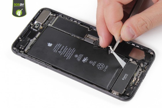

Tirez ensuite l'adhésif à l'aide de la pince de manière à pouvoir le saisir ensuite à la main.Retirez-le ensuite doucement et petit à petit afin de le décoller.Répétez l'opération pour les deux autres adhésifs.Si l'adhésif se casse au moment où vous le retirez, n'hesitez pas à chauffer avec votre sèche cheveux, au niveau de l'arrière de la batterie, et à la retirer avec une spatule en nylon.

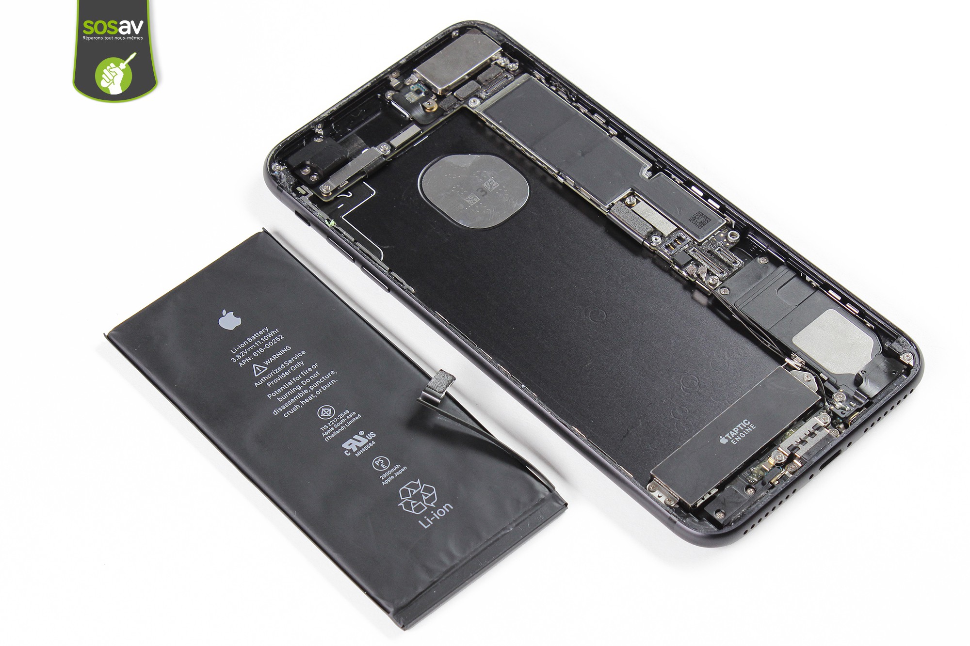

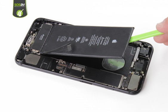

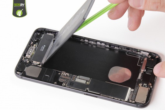

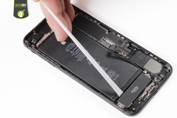

Une fois les 3 adhésifs retirés, soulevez la batterie avec la spatule en nylon.Procédez ensuite à son retrait.
La batterie de votre iPhone 7 Plus est retirée.En cas de faible autonomie, changez la batterie par une neuve.
