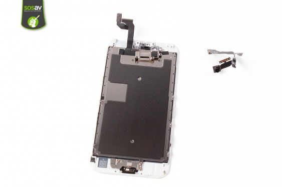

Utilisez à nouveau la pince pour saisir le capteur proximité et luminosité / caméra avant puis procédez à son retrait.Le capteur proximité et luminosité / caméra avant de votre iPhone 6S est désormais démonté.

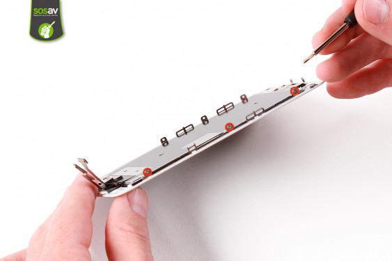

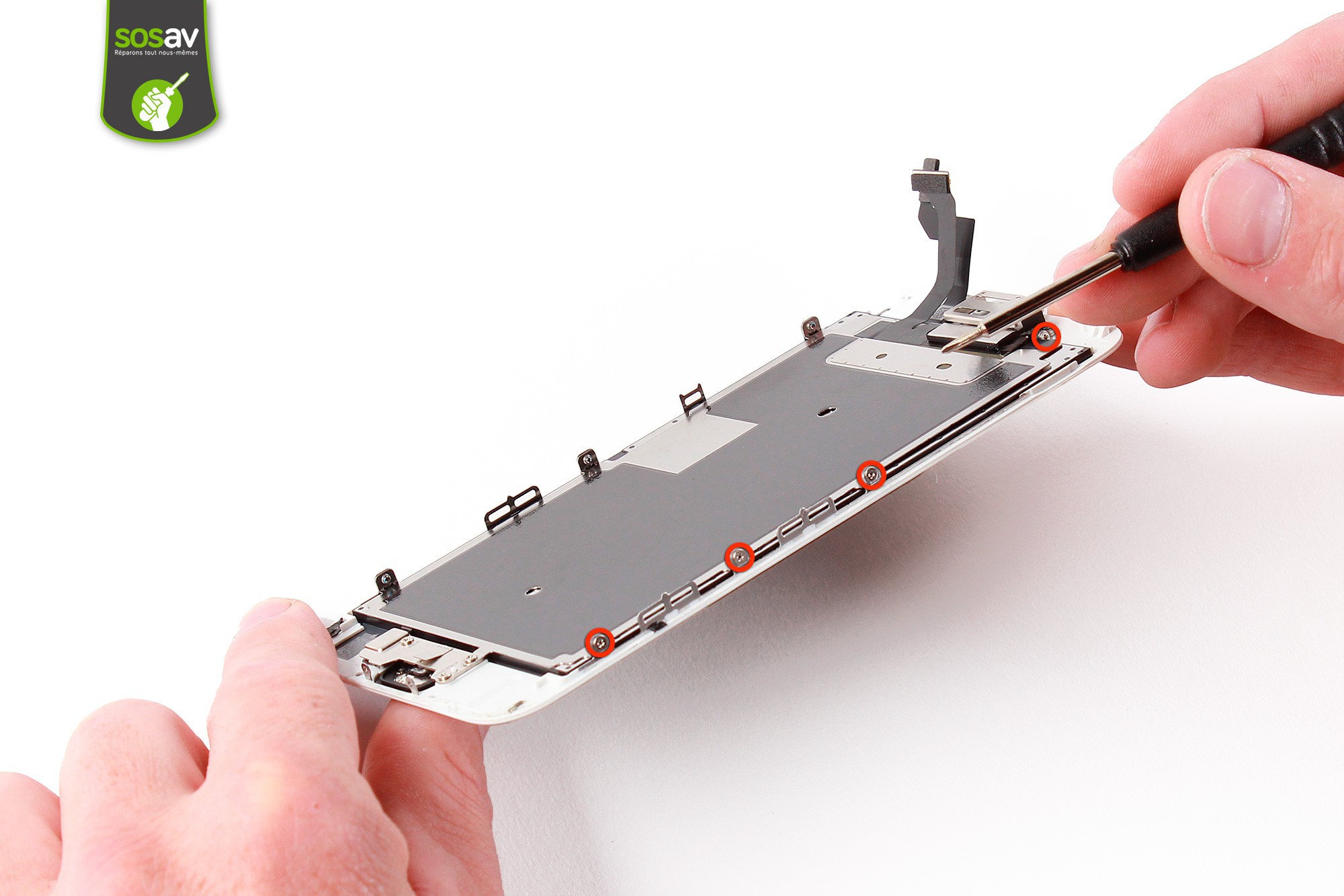

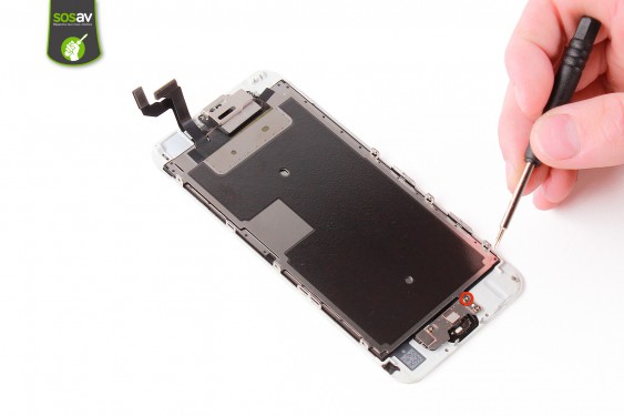

Utilisez le tournevis cruciforme pour dévisser les 4 vis entourées en rouge (photo 1) ainsi que les trois autres vis entourées en rouge (photo 2).Enfin, poursuivez en dévissant la dernière vis entourée en rouge (photo 3)Ces vis servent à la maintenir la plaque de protection de l'écran LCD en place.

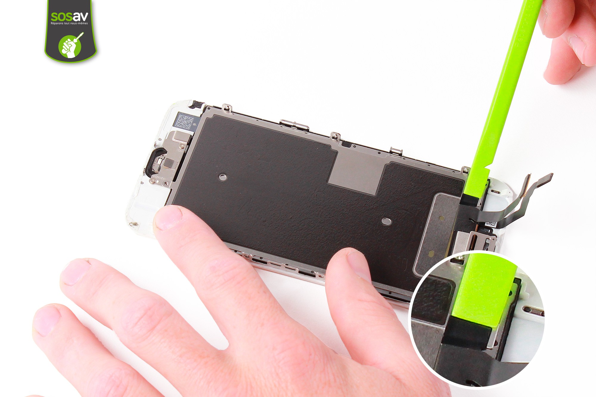

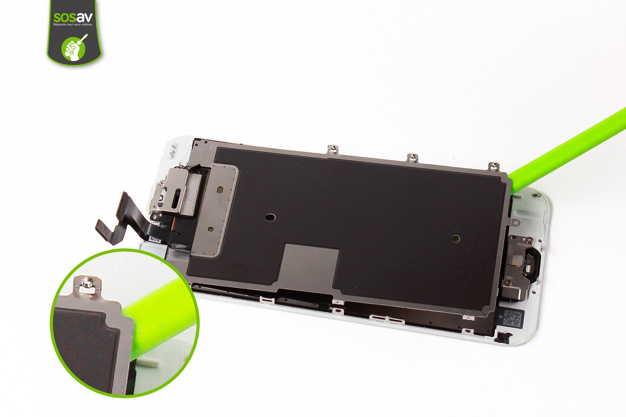

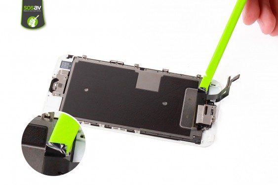

Utilisez la spatule en nylon afin de décoller le petit adhésif noir en haut à droite de la plaque de protection.

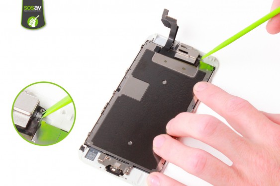

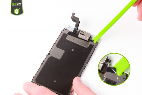

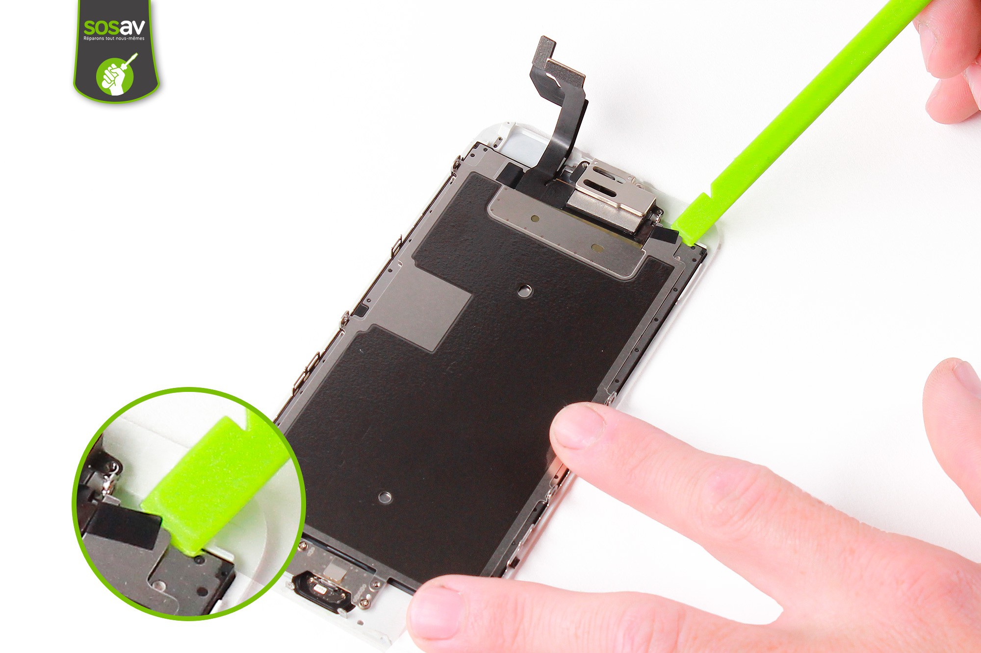

Utilisez la spatule en nylon afin de décoller le petit adhésif noir en haut à gauche de la plaque de protection.

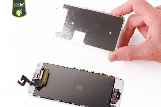

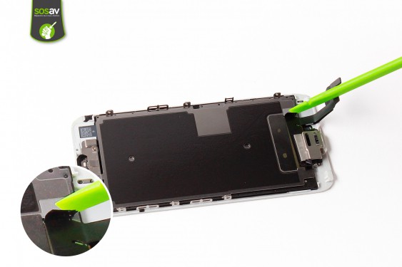

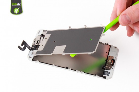

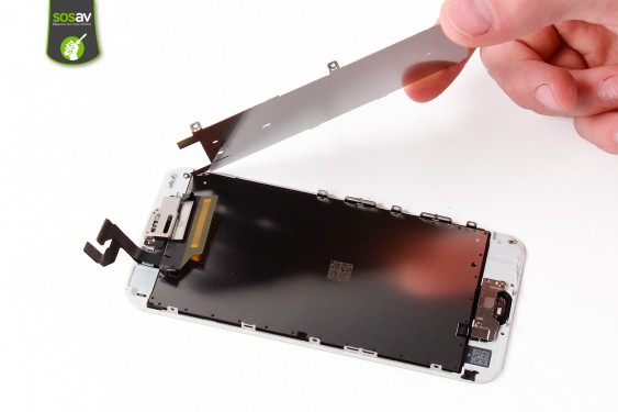

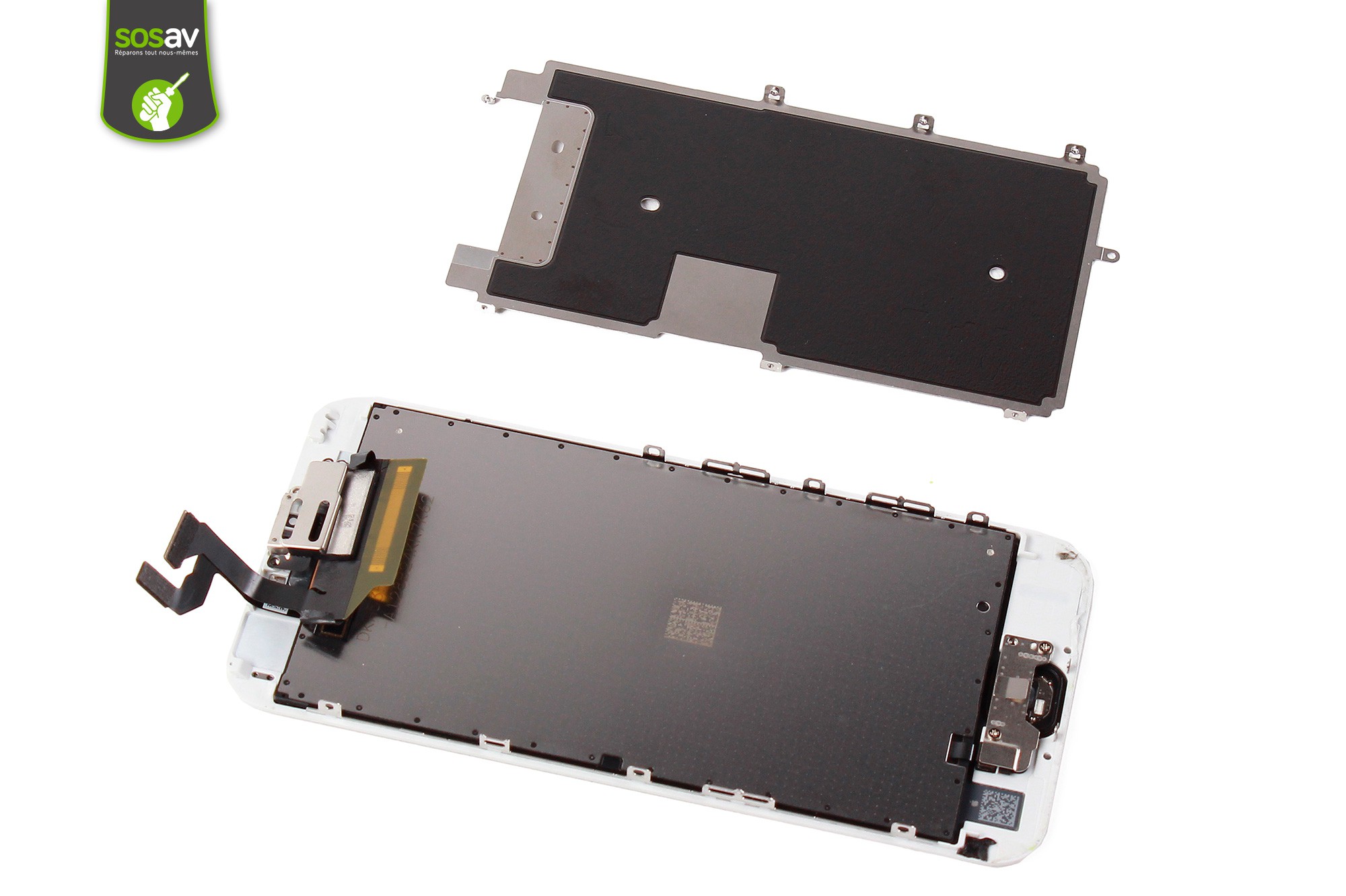

Faites levier sur le coin inférieur droit de la plaque de protection puis procédez à son retrait grâce à la spatule en nylon.
La plaque de protection de l'écran LCD de votre iPhone 6S est désormais démontée.Procédez à son remplacement par une pièce neuve si cela est nécessaire.
