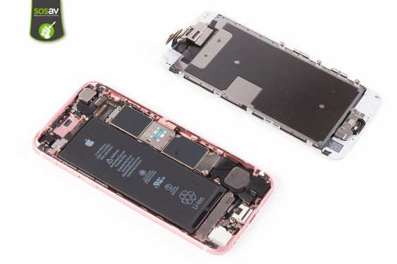

Avant de procéder au démontage du haut-parleur interne de votre iPhone 6S, il est nécessaire, pour des raisons évidentes de sécurité, de l'éteindre.Pour cela, maintenez le bouton marche/arrêt (bouton power) localisé sur le côté droit du téléphone durant 6 secondes.Glissez ensuite le doigt vers la droite sur le bouton "Éteindre" qui apparaît en rouge.Votre iPhone 6S est désormais éteint.
A l'aide d'un tournevis pentalobe, dévissez les deux vis entourées en rouge sur la photo.Ces vis sont localisées au niveau du connecteur de charge (lightning) du téléphone.Ces deux vis servent à maintenir la partie basse de l'écran sur le châssis de l'iPhone.
Placez ensuite une pince iSclack sur votre iPhone 6S.Les ventouses de la pince doivent être positionnées au plus proche du bouton home de votre Phone (bouton situé en bas) comme indiqué sur les photos 1 et 2 afin de garantir la meilleure adhérence possible.Assurez-vous que les ventouses soient solidement attachées à votre iPhone puis effectuez un mouvement d'ouverture de la pince afin de séparer l'écran complet du châssis de téléphone.Un joint collant de couleur noir disposé sur les côtés latéraux et blanc situé en haut et en bas assure le maintien de l'écran complet sur le châssis du téléphone.
Soulevez ensuite délicatement la vitre de 90 degrés.A l'aide d'un tournevis cruciforme, dévissez les cinq vis entourées en rouge.Ces vis servent à maintenir le cache des connecteurs de l'écran que vous pourrez enlever à l'étape suivante en utilisant une pince.
Utilisez la pince pour retirer le cache des connecteurs de l'écran complet.
A l'aide d'une spatule en nylon, faites délicatement levier afin de déconnecter les nappes de liaison gérant:
- La caméra avant
- Le haut-parleur interne
- Le capteur de proximité et de luminosité
- L'écran tactile/écran LCD
Toujours en utilisant la spatule en nylon, faites à nouveau levier afin de déconnecter délicatement la dernière nappe retenant l'écran à votre iPhone 6S et gérant :- La caméra avant- Le haut-parleur interne- Le capteur de proximité et de luminosité- Le bouton home.
Vous pouvez ensuite soulever l'écran complet puis procéder à son retrait.L'écran complet assemblé de l'iPhone 6S est désormais démonté.

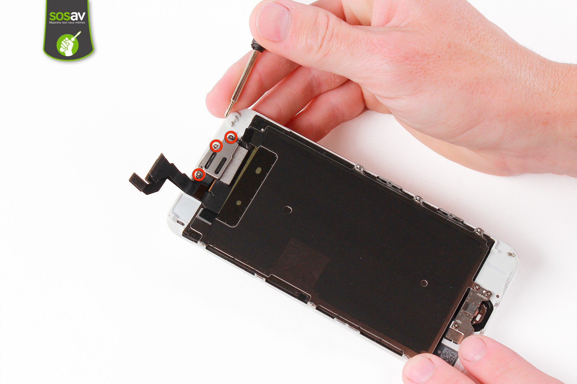

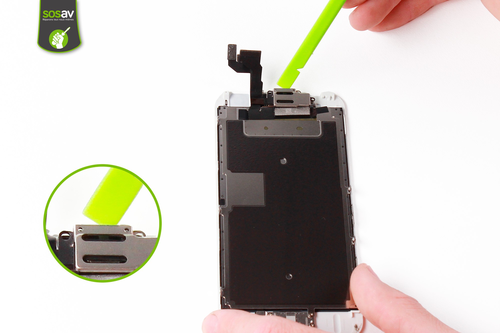

Réutilisez le tournevis cruciforme pour dévisser les trois vis entourées en rouge.Ces vis servent à maintenir l'élément métallique d'appui du haut-parleur interne (haut-parleur d'écoute).

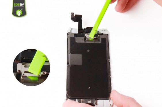

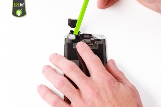

A l'aide de la spatule, faites basculer en arrière l'élément métallique d'appui du haut-parleur interne.

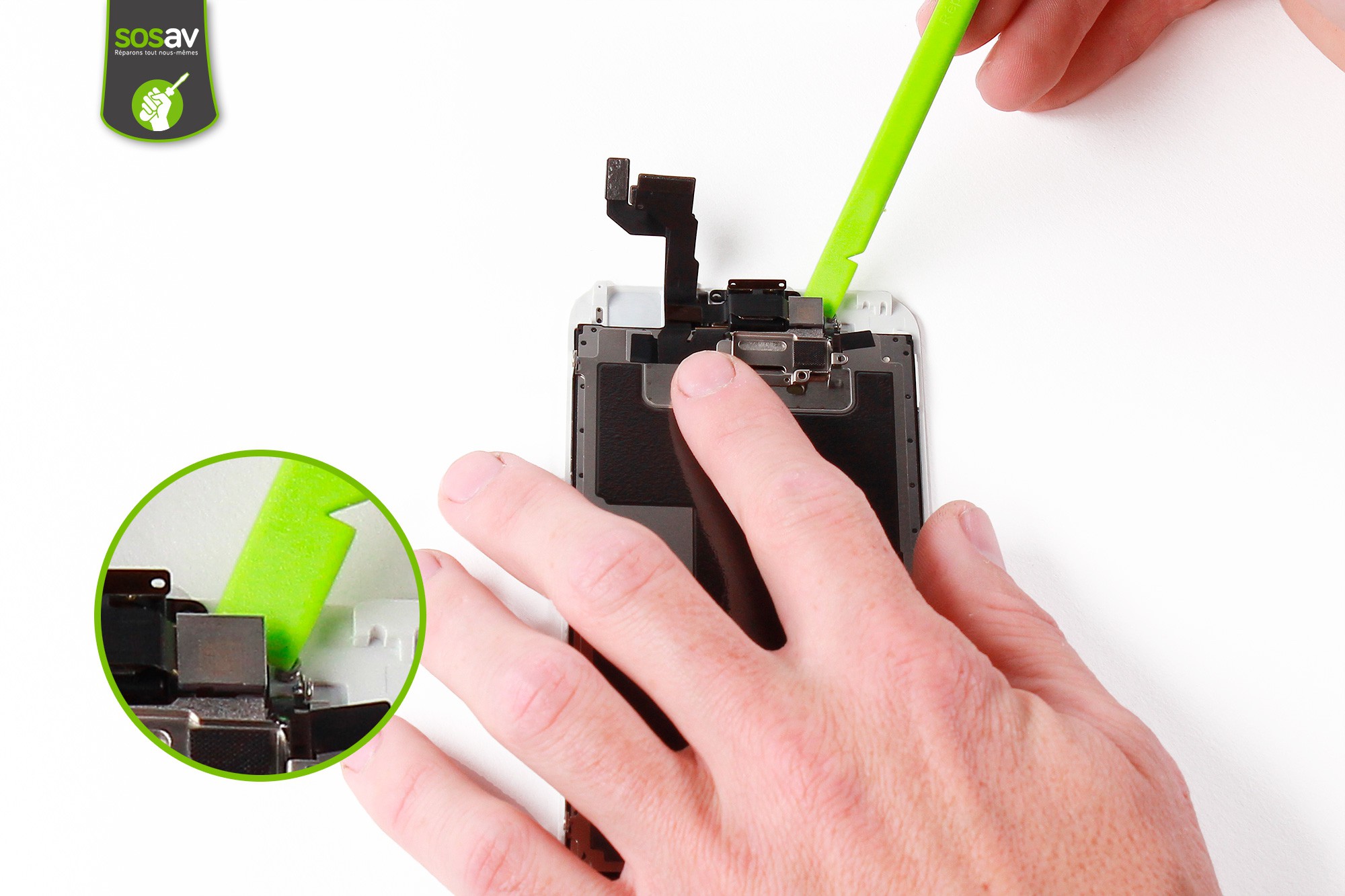

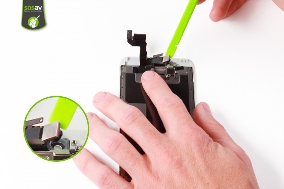

A l'aide d'une spatule en nylon, faites délicatement levier vers la gauche afin de déloger la caméra avant de son logement.

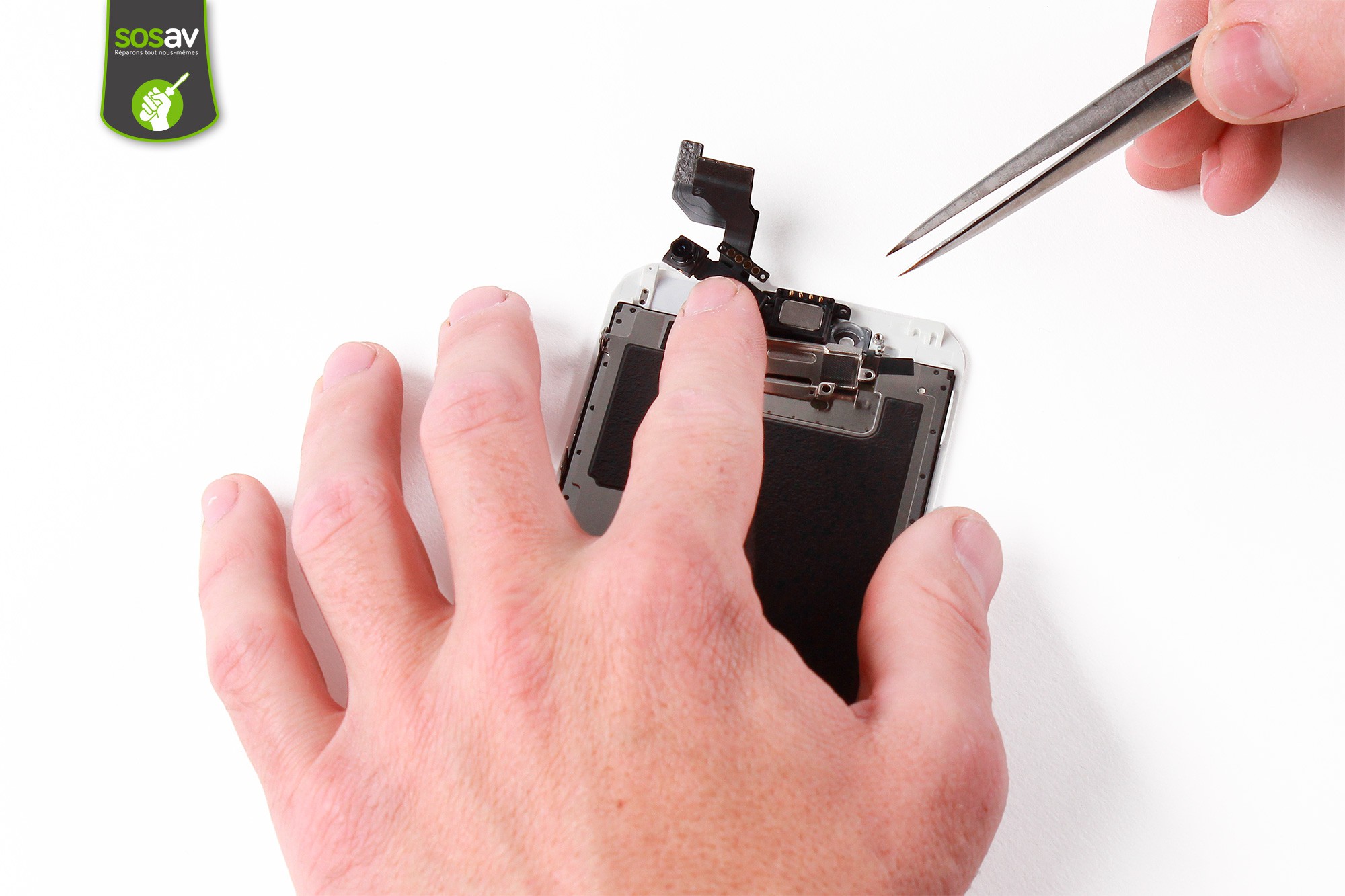

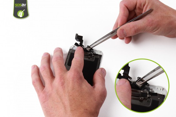

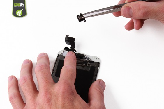

Prenez la pince pour saisir délicatement le haut-parleur interne (haut-parleur d'écoute) puis procédez à son retrait.

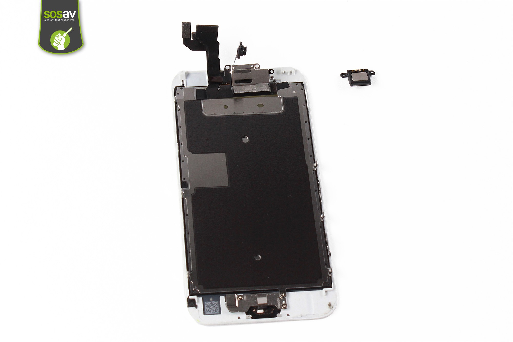

Le haut-parleur interne de votre iPhone 6S est désormais démonté.Si votre iPhone 6S n'émet plus de son lors des appels, vous pouvez remplacer le haut-parleur interne par une pièce neuve si nécessaire.
