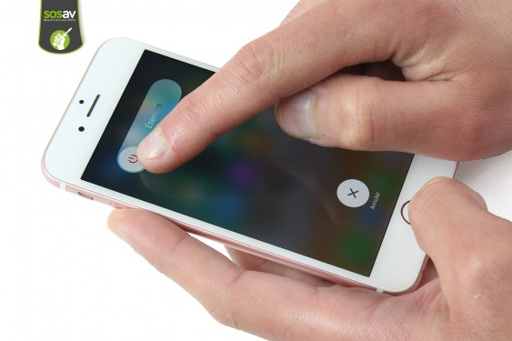

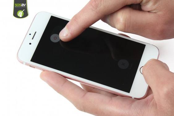

Avant de procéder au démontage du haut-parleur externe de votre iPhone 6S, il est nécessaire, pour des raisons évidentes de sécurité, de l'éteindre.Pour cela, maintenez le bouton marche/arrêt (bouton power) localisé sur le côté droit du téléphone durant 6 secondes.Glissez ensuite le doigt vers la droite sur le bouton "Éteindre" qui apparaît en rouge.Votre iPhone 6S est désormais éteint.

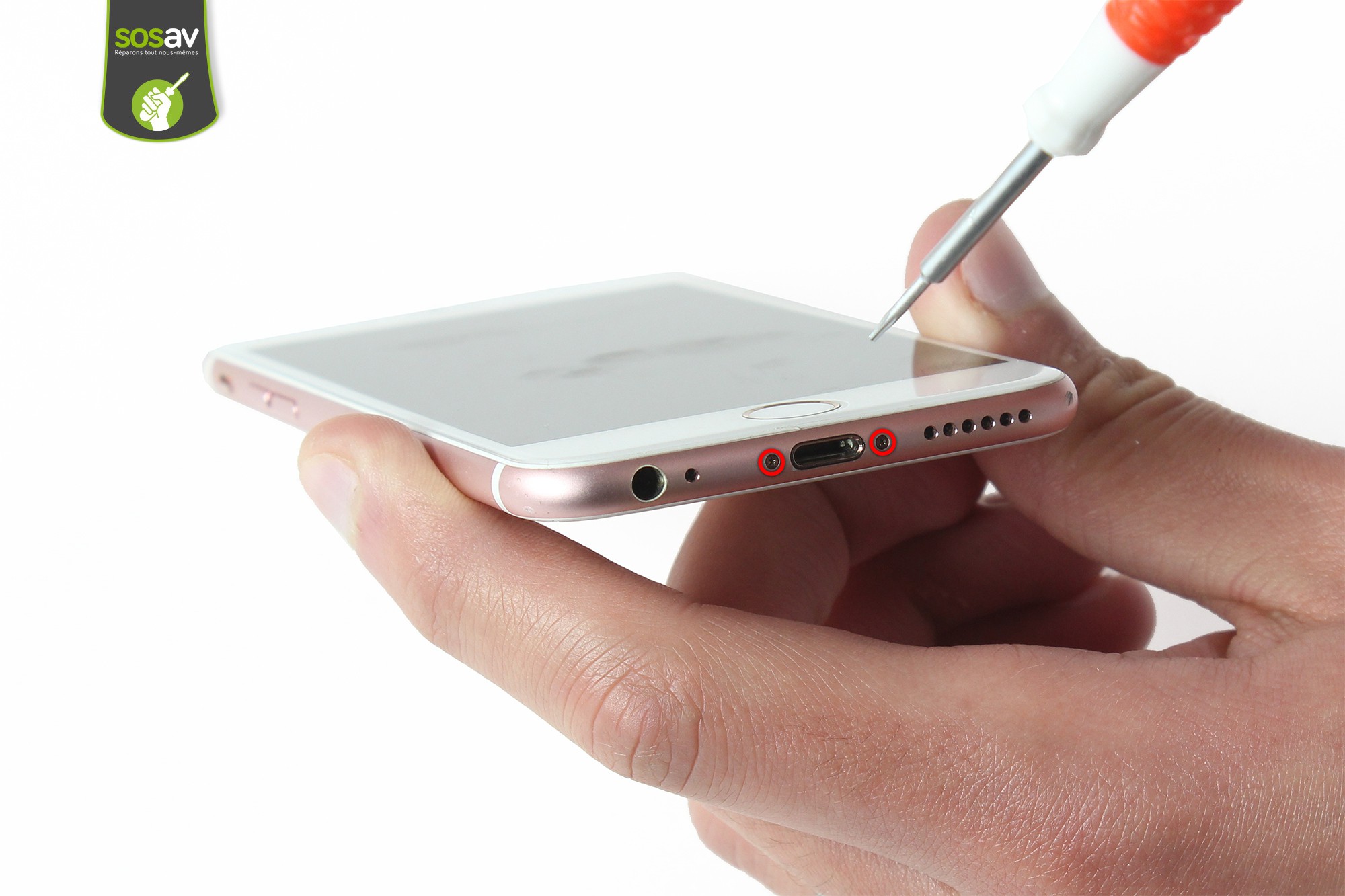

A l'aide d'un tournevis pentalobe, dévissez les deux vis entourées en rouge sur la photo.Ces vis sont localisées au niveau du connecteur de charge (lightning) du téléphone.Ces deux vis servent à maintenir la partie basse de l'écran sur le châssis de l'iPhone.

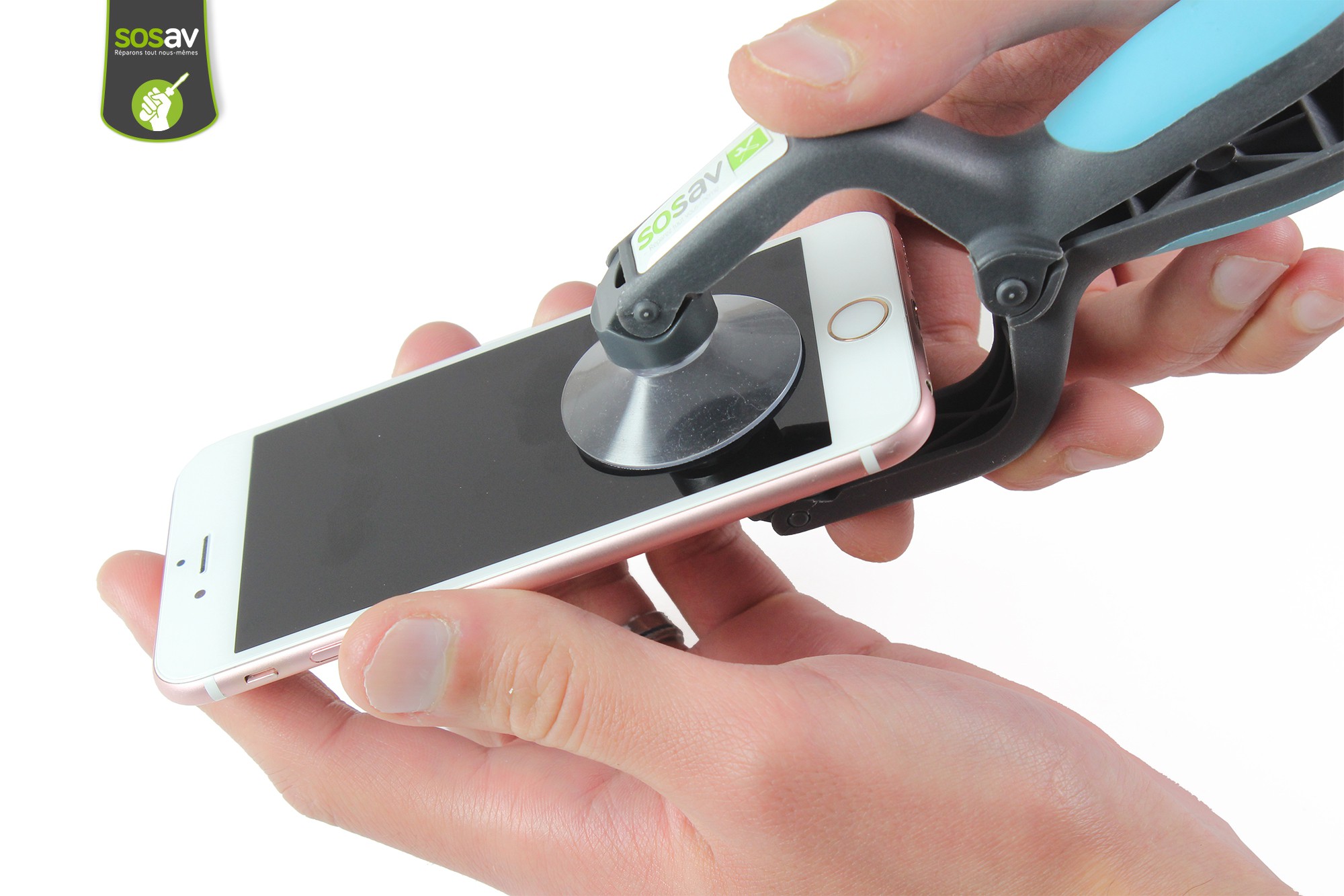

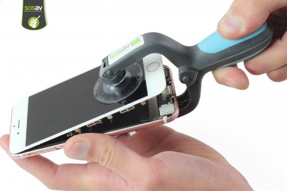

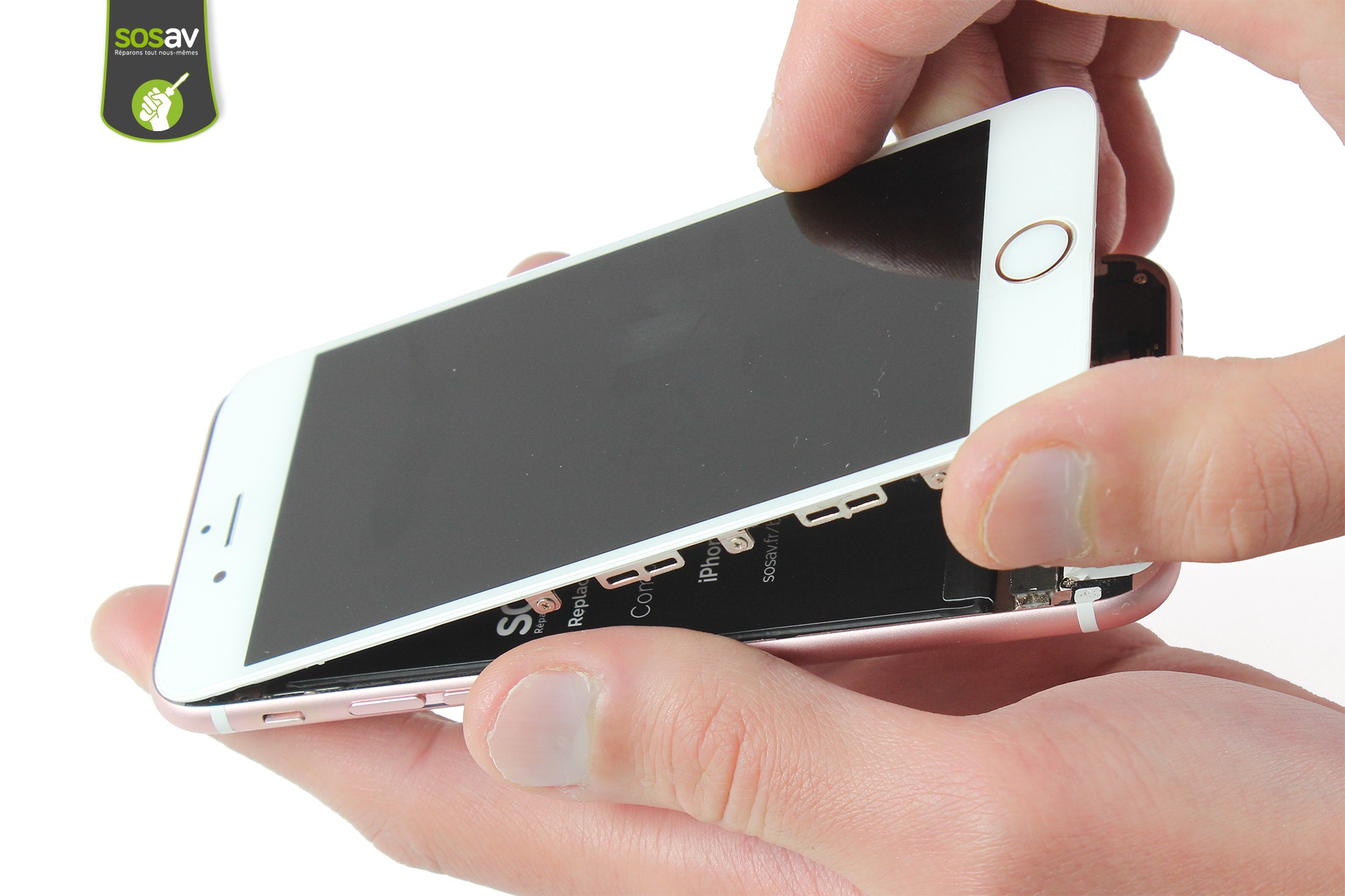

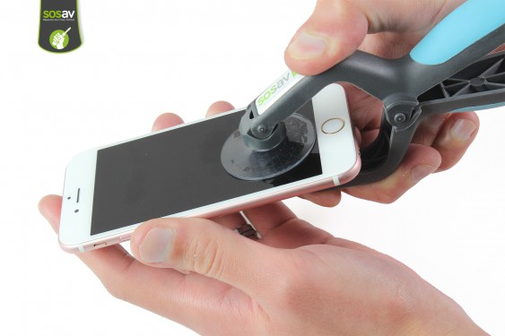

Placez ensuite une pince iSclack sur votre iPhone 6S.Les ventouses de la pince doivent être positionnées au plus proche du bouton home de votre Phone (bouton situé en bas) comme indiqué sur les photos 1 et 2 afin de garantir la meilleure adhérence possible.Assurez-vous que les ventouses soient solidement attachées à votre iPhone puis effectuez un mouvement d'ouverture de la pince afin de séparer l'écran complet du châssis de téléphone.Un joint collant de couleur noir disposé sur les côtés latéraux et blanc situé en haut et en bas assure le maintien de l'écran complet sur le châssis du téléphone.

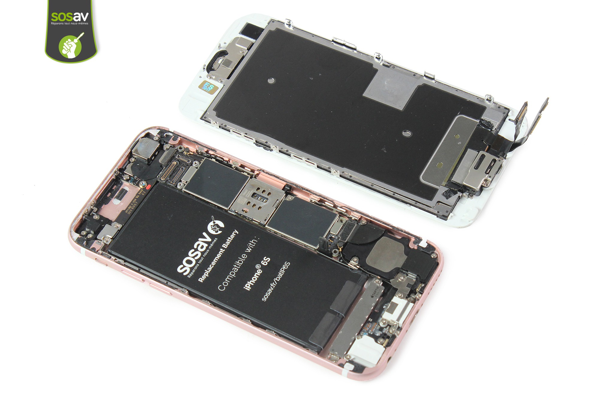

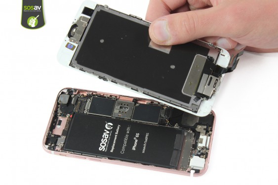

Saisissez l'écran et maintenez-le avec une orientation de 90° comme indiqué sur les deux photos de cette étape.

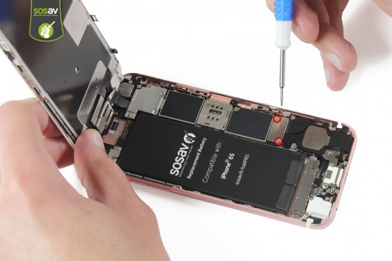

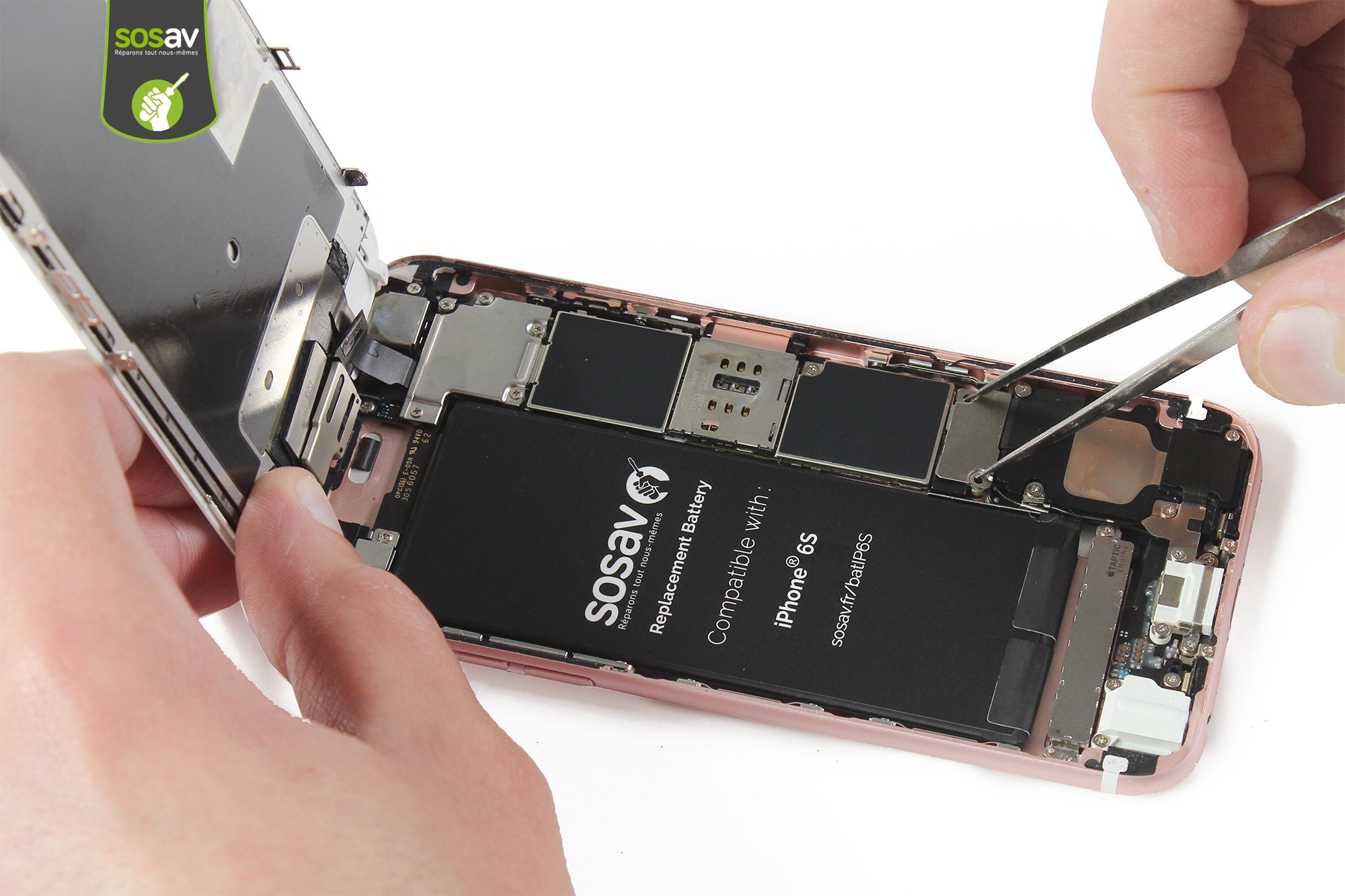

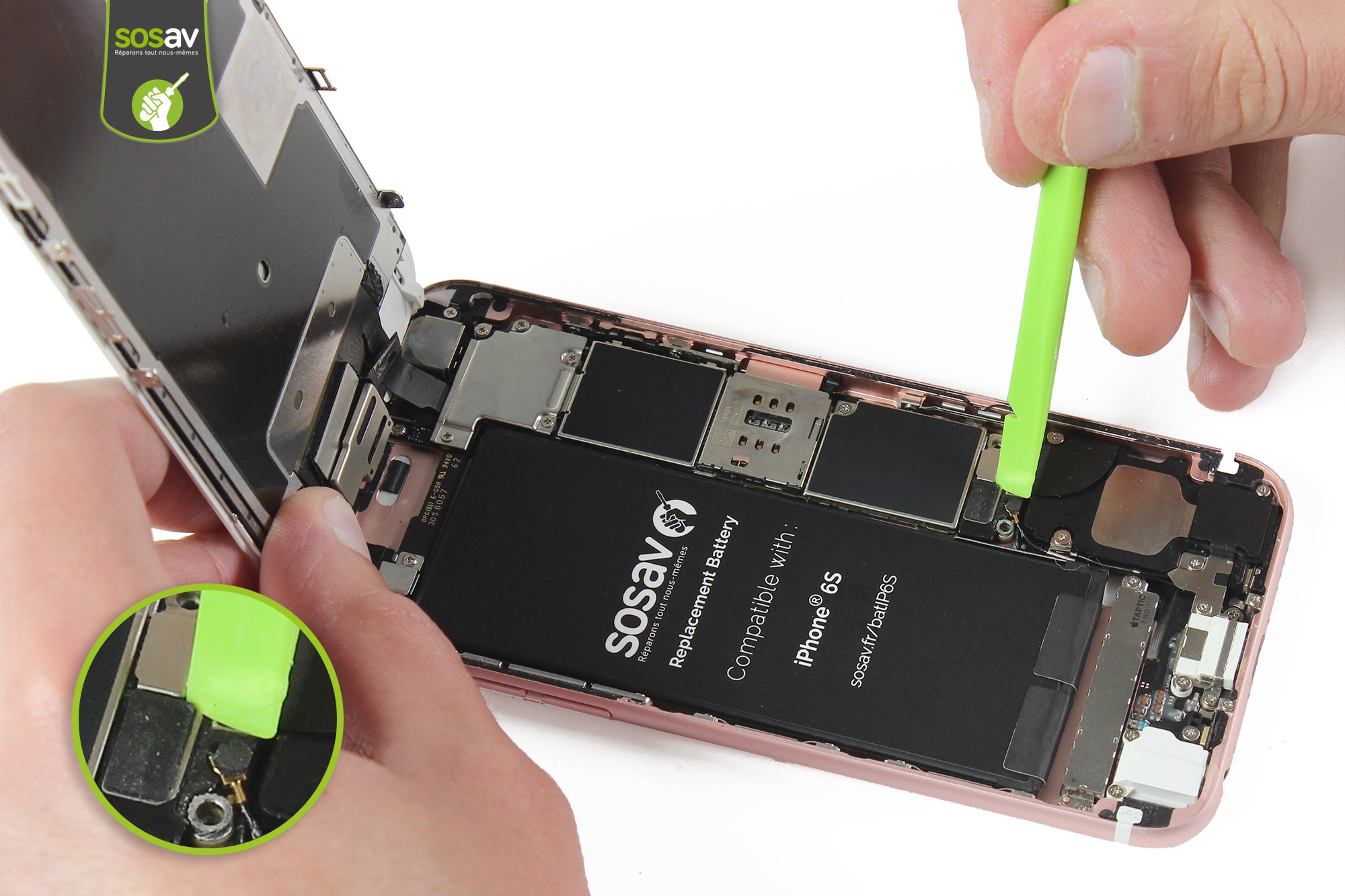

A l'aide du cruciforme, dévissez les deux vis entourées en rouge.Ces vis maintiennent le cache métallique des connecteurs batterie et connecteur de charge.

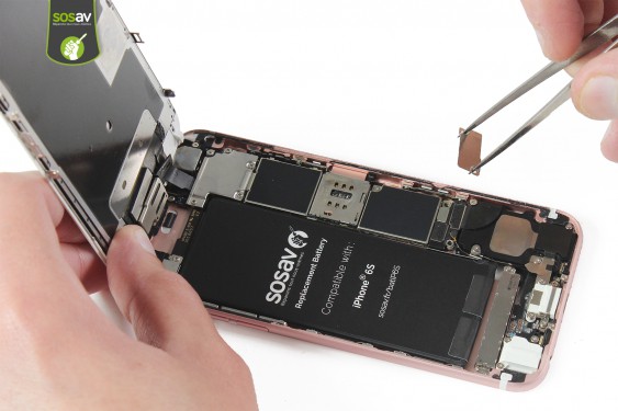

Saisissez le cache métallique du connecteur de charge et procédez à son retrait avec la pince.

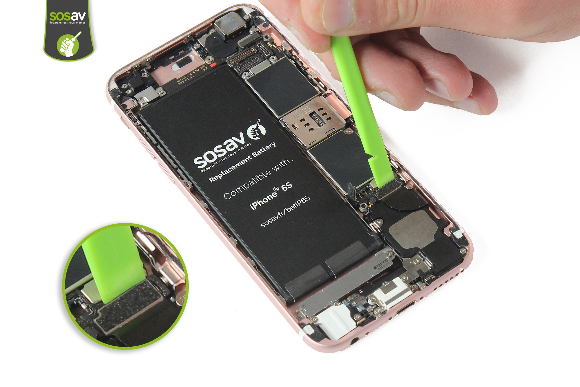

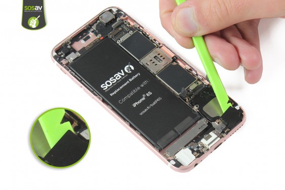

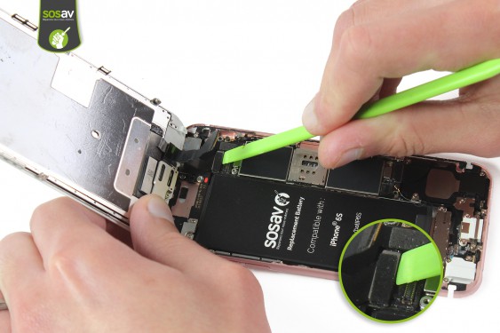

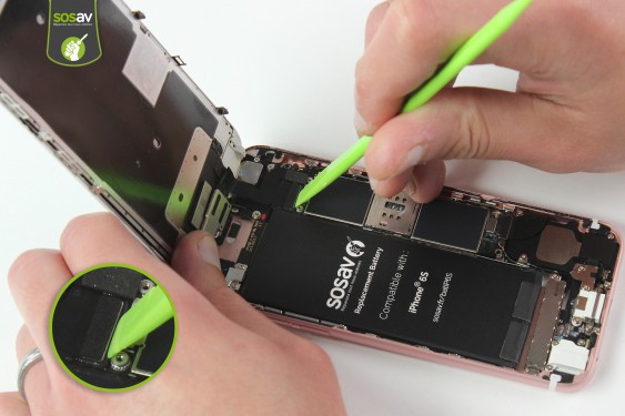

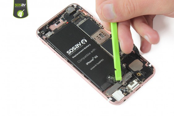

Déconnectez ensuite la batterie à l'aide de la spatule en nylon.

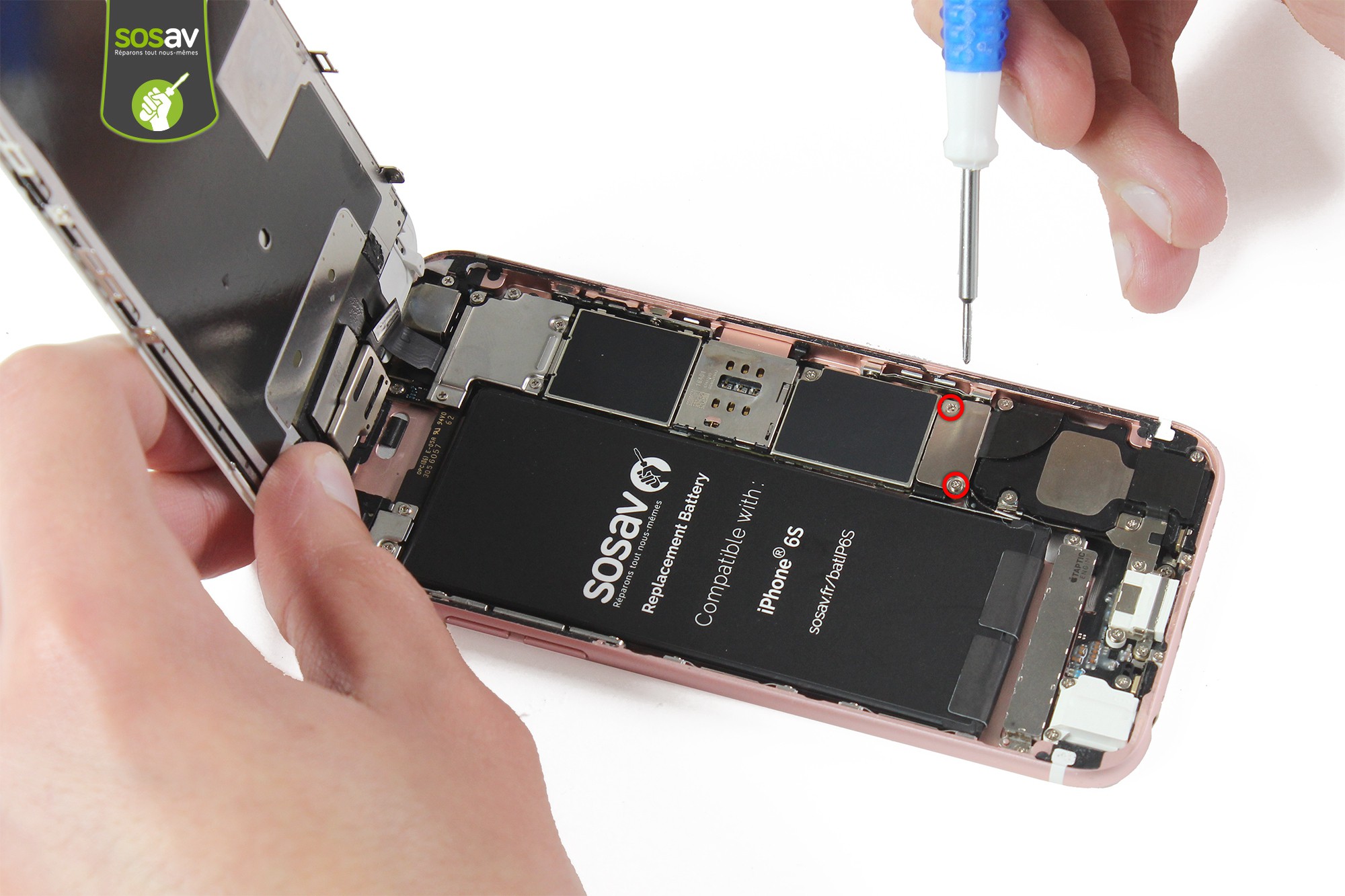

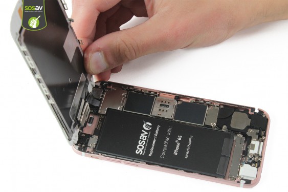

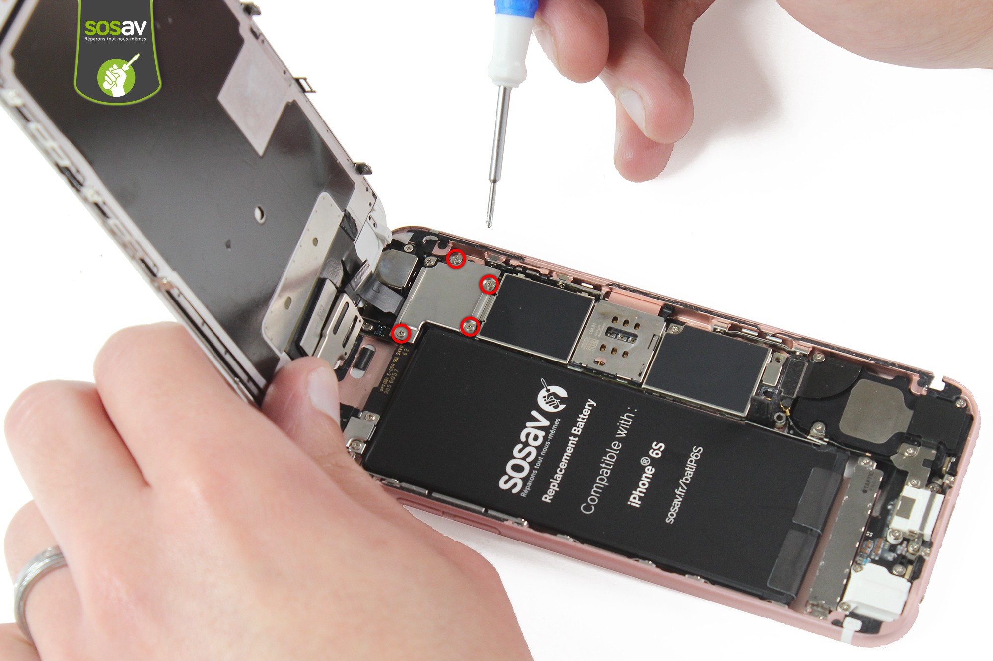

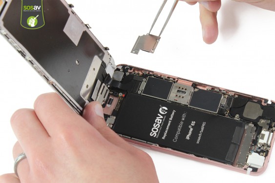

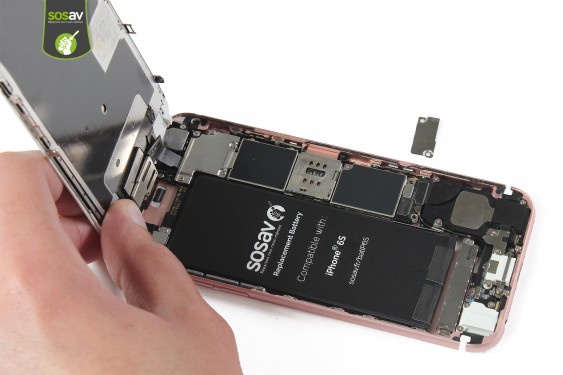

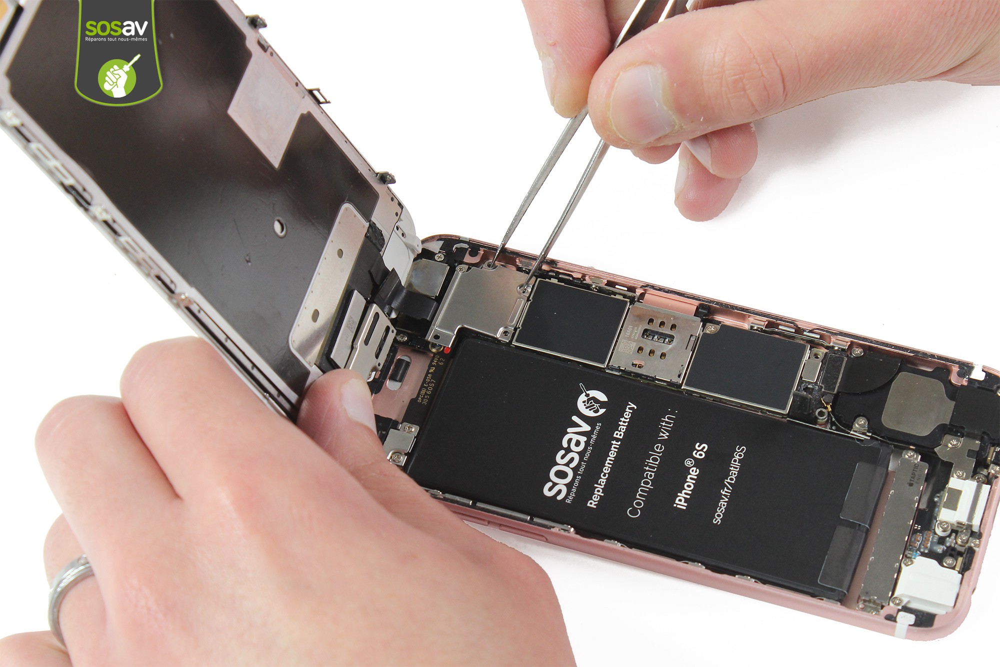

Dévissez les quatre vis cruciformes entourées en rouge maintenant la plaque métallique des connecteurs de l'écran.

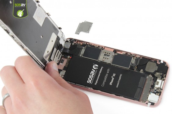

Saisissez puis retirez la plaque métallique avec la pince.

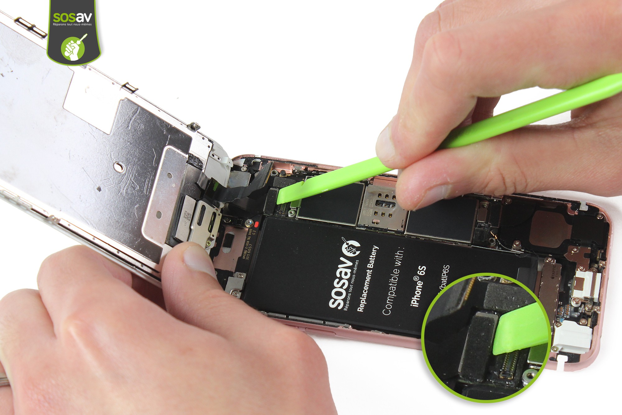

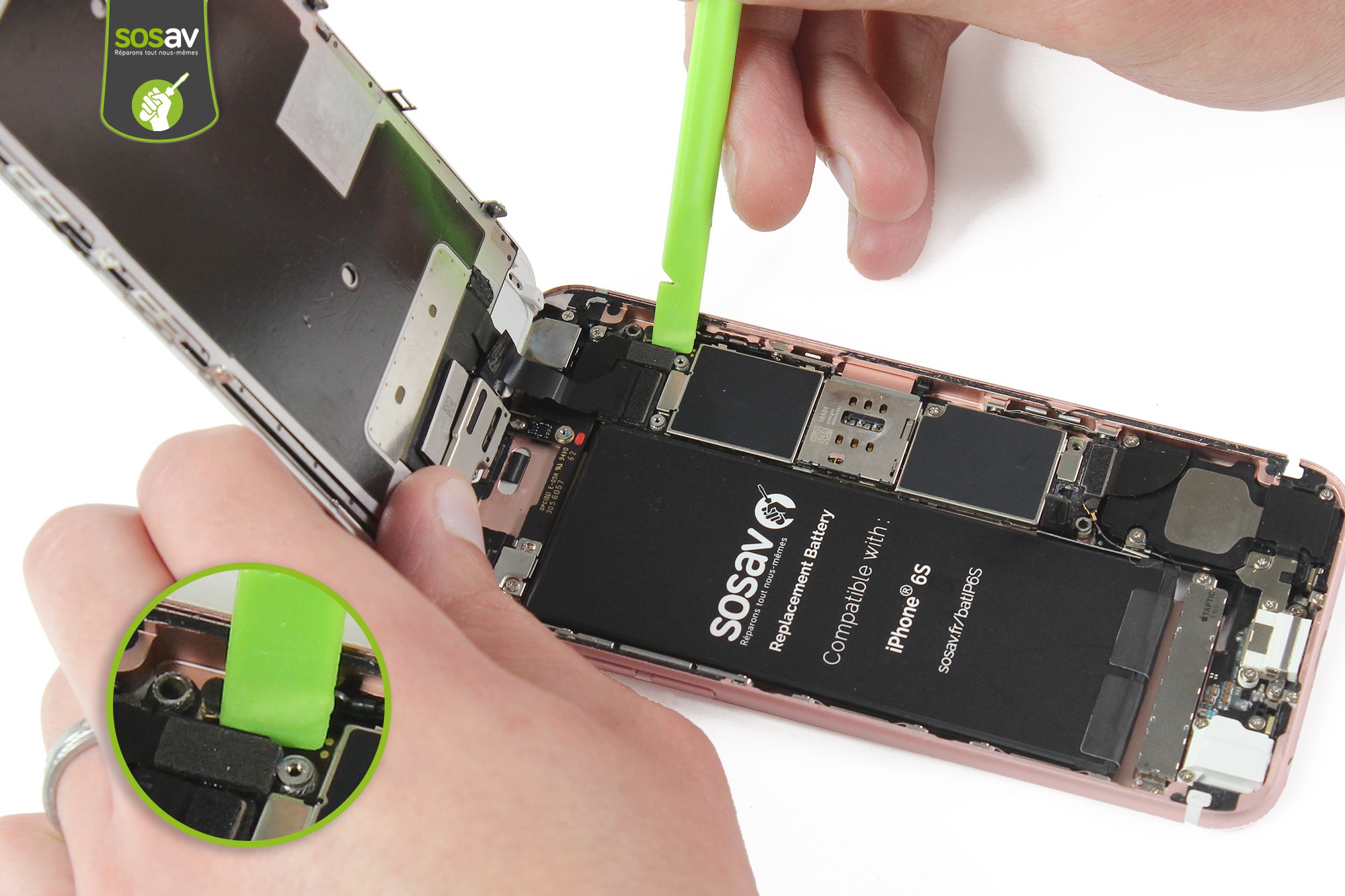

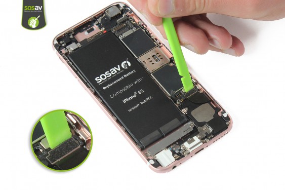

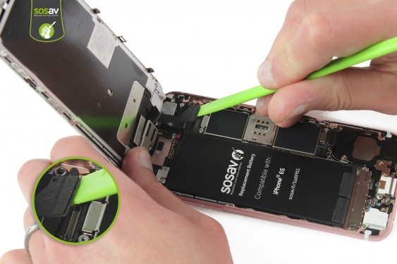

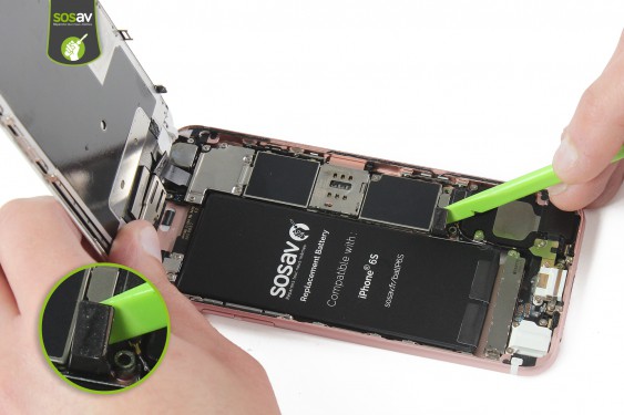

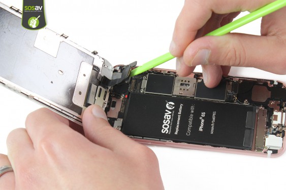

Aidez-vous ensuite de la spatule en nylon pour déconnecter la nappe bouton home/force touch puis la nappe de la caméra avant/capteur proximité/luminosité/microphone secondaire.
Déconnectez ensuite, toujours avec la spatule la nappe de l'écran.

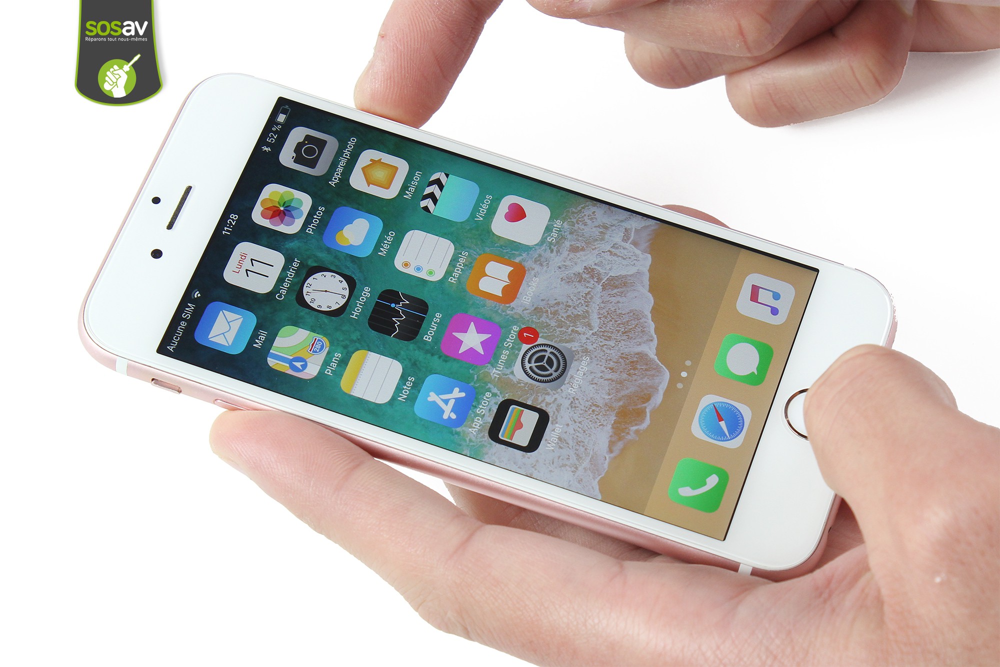

L'écran de votre iPhone 6S est désormais démonté.

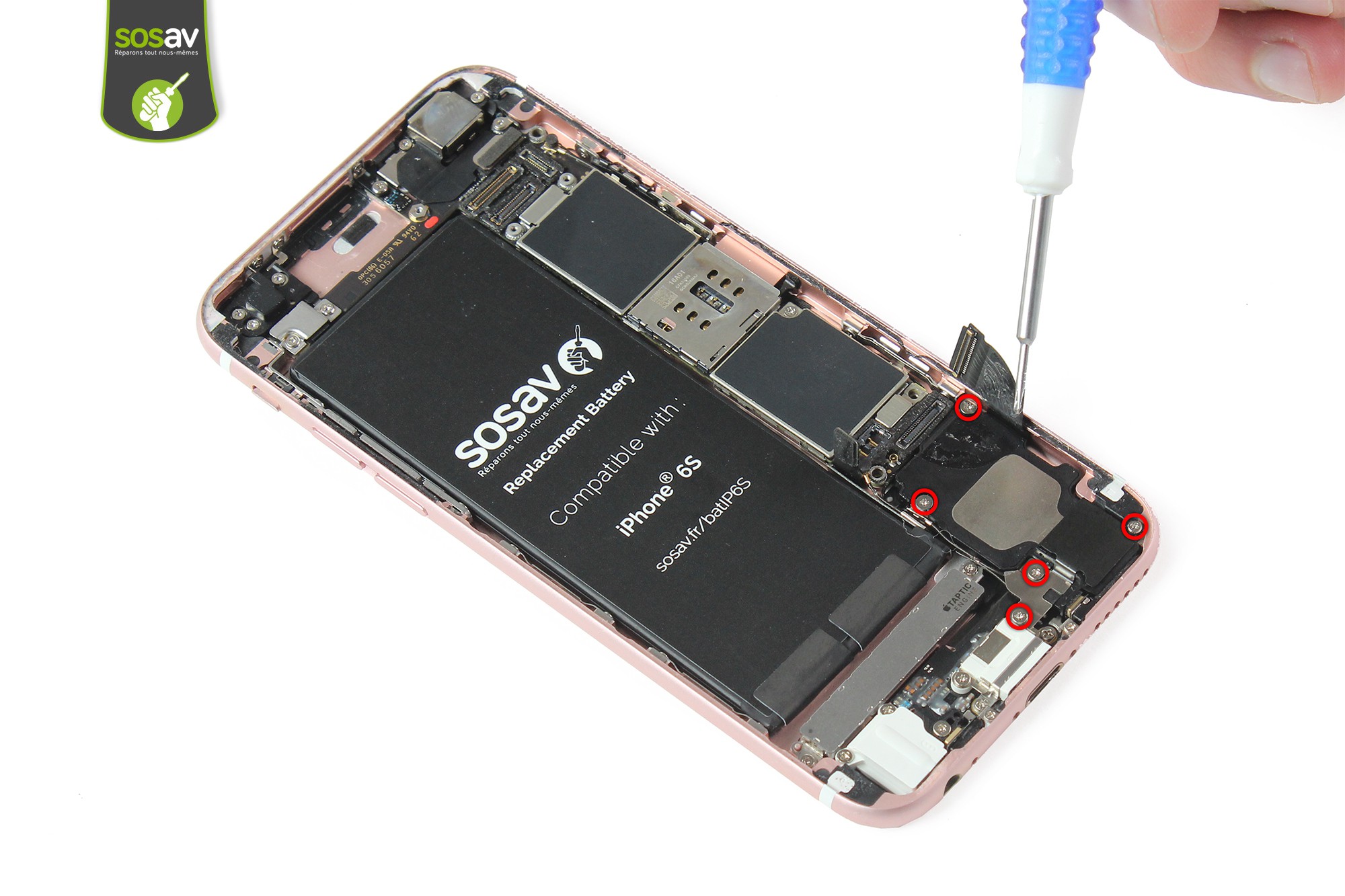

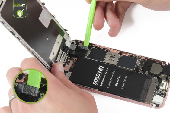

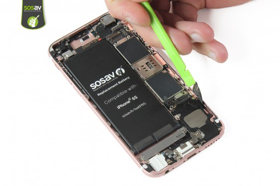

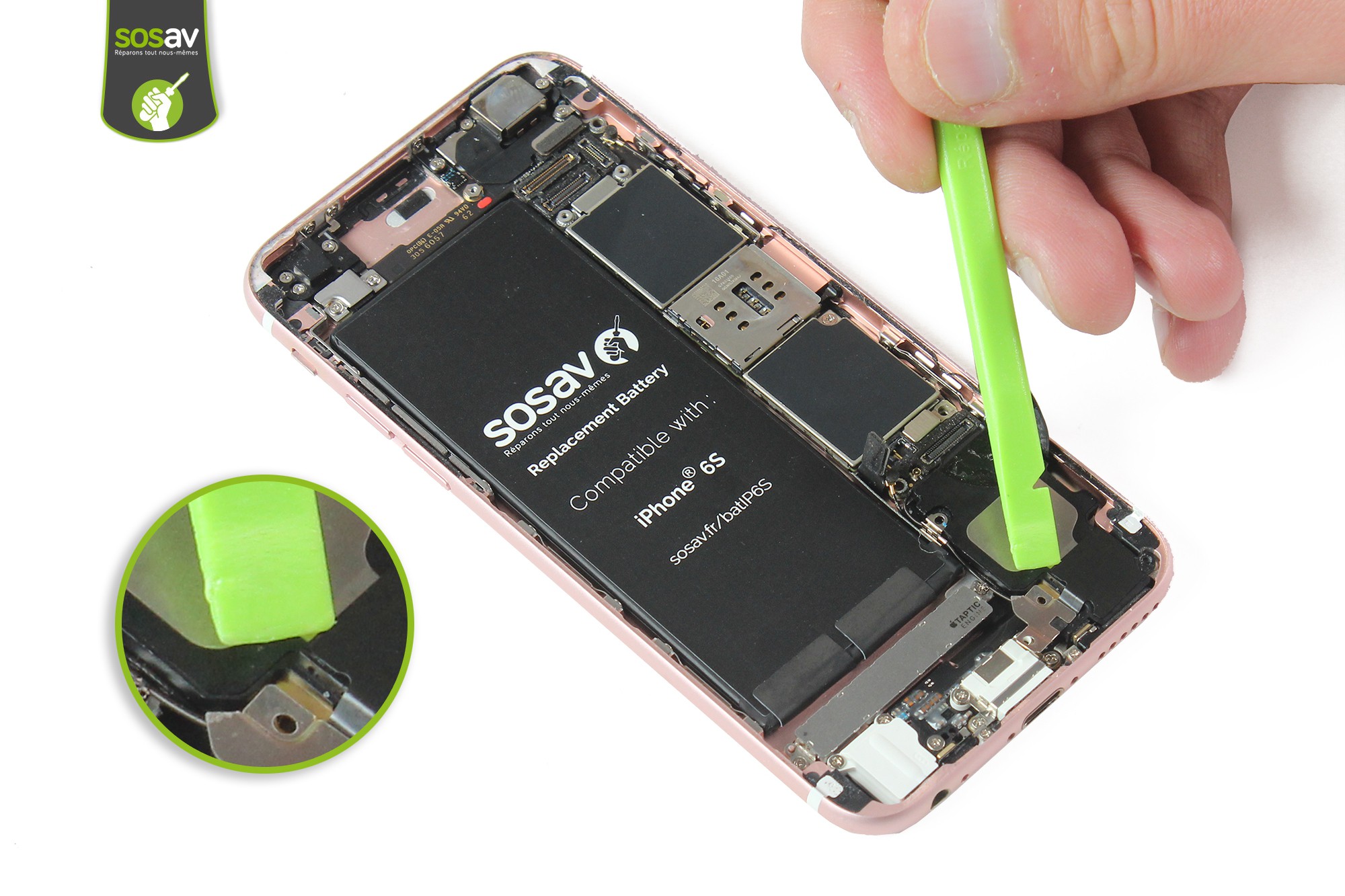

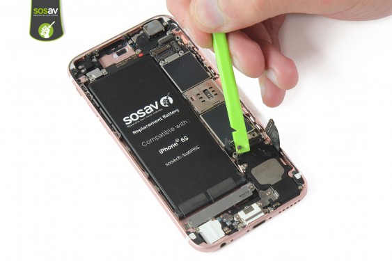

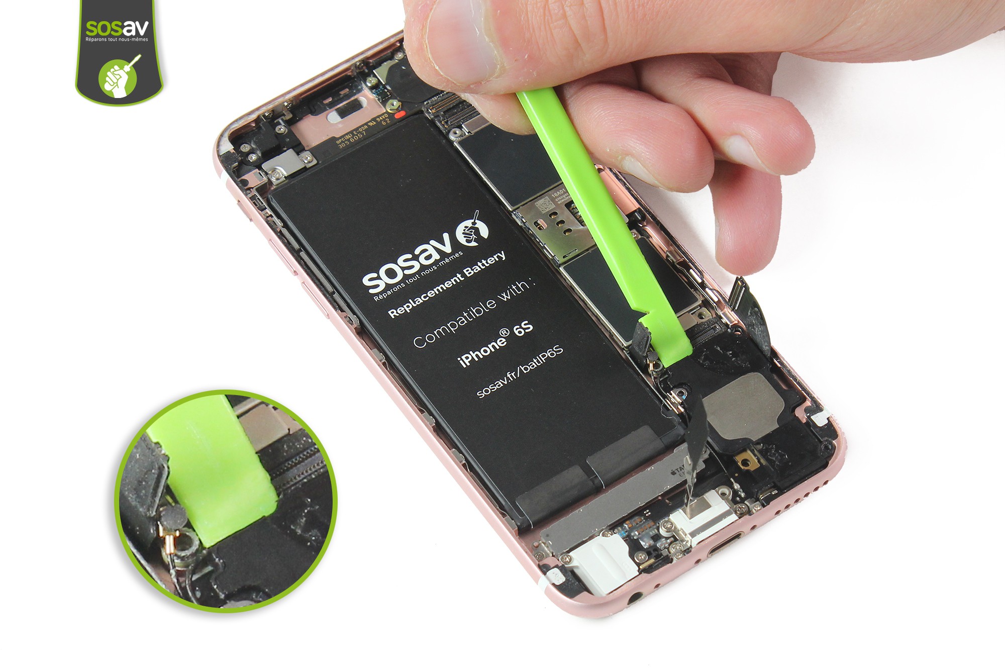

Déconnectez la nappe du connecteur de charge à l'aide de la spatule en nylon.Déconnectez ensuite le câble de l'antenne GSM.
Utilisez le cruciforme pour dévisser les 5 vis maintenant le haut-parleur externe.

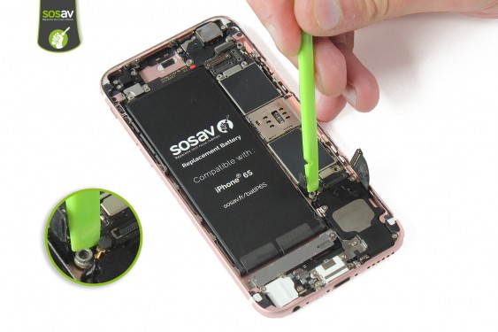

Reprenez la spatule en nylon afin de décoller et décaler l'antenne GSM sur la gauche.

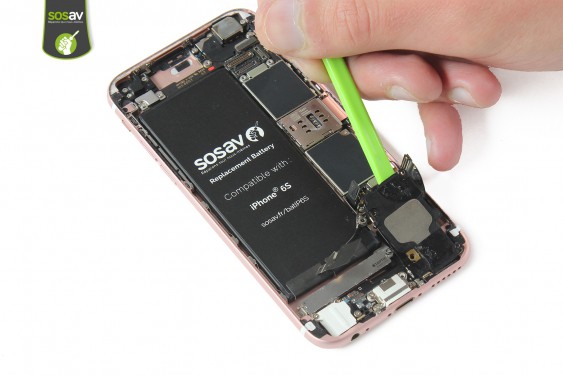

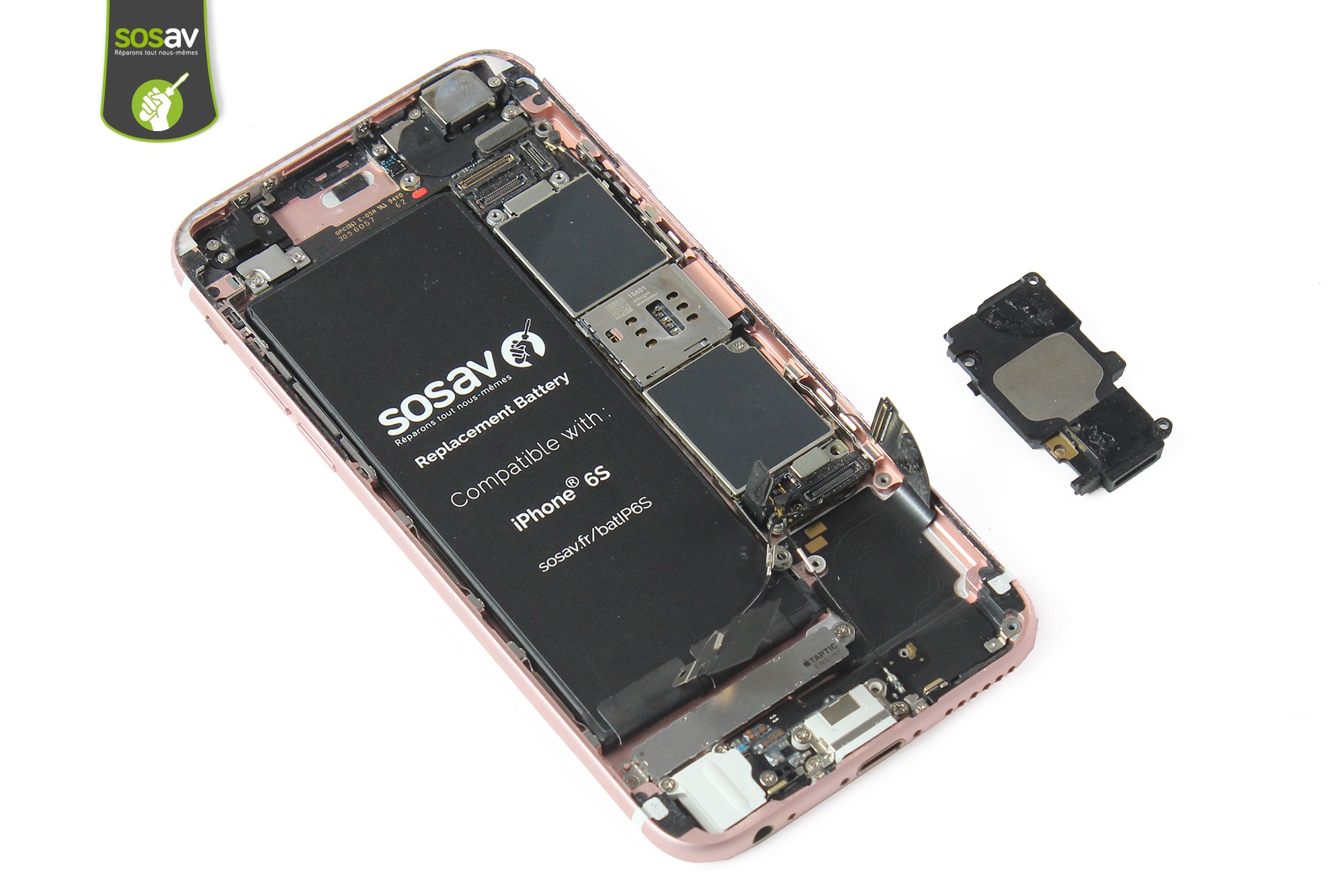

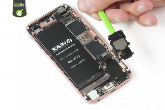

Toujours avec la spatule en nylon, décollez le haut-parleur externe et procédez à son retrait.
Le haut-parleur externe iPhone 6S est désormais démonté.En cas de problème de son, remplacez le haut-parleur externe défectueux par un neuf si nécessaire.
