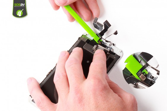

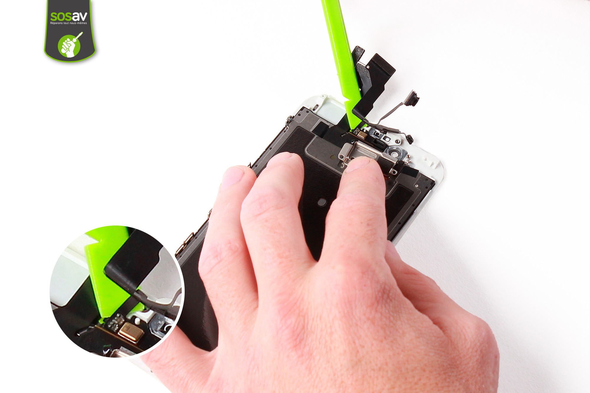

Conservez la spatule en nylon et faites délicatement levier vers la gauche afin de déloger la caméra avant de son emplacement.

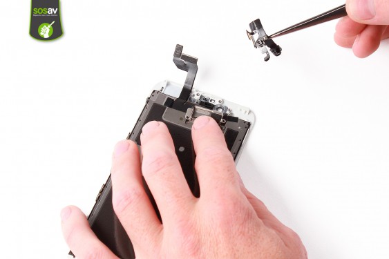

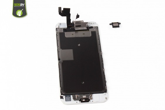

Prenez la pince pour saisir en douceur le haut-parleur interne (haut-parleur d'écoute) puis procédez à son retrait.Le haut-parleur interne de votre iPhone 6S est désormais démonté.

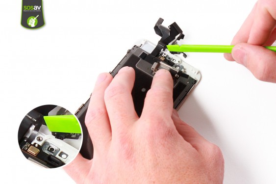

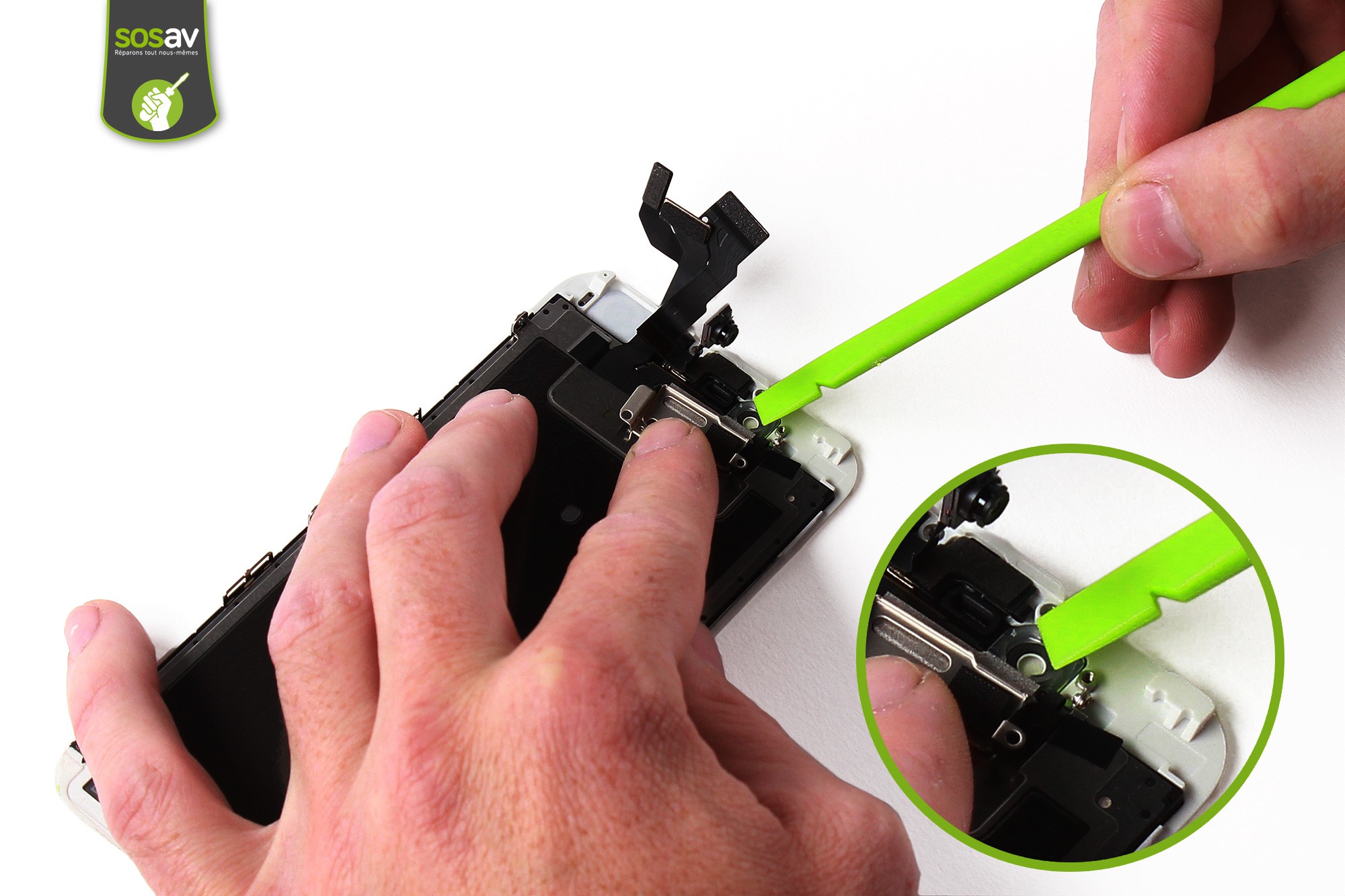

Reprenez la spatule en nylon pour retirer le capteur de luminosité/proximité de son logement.

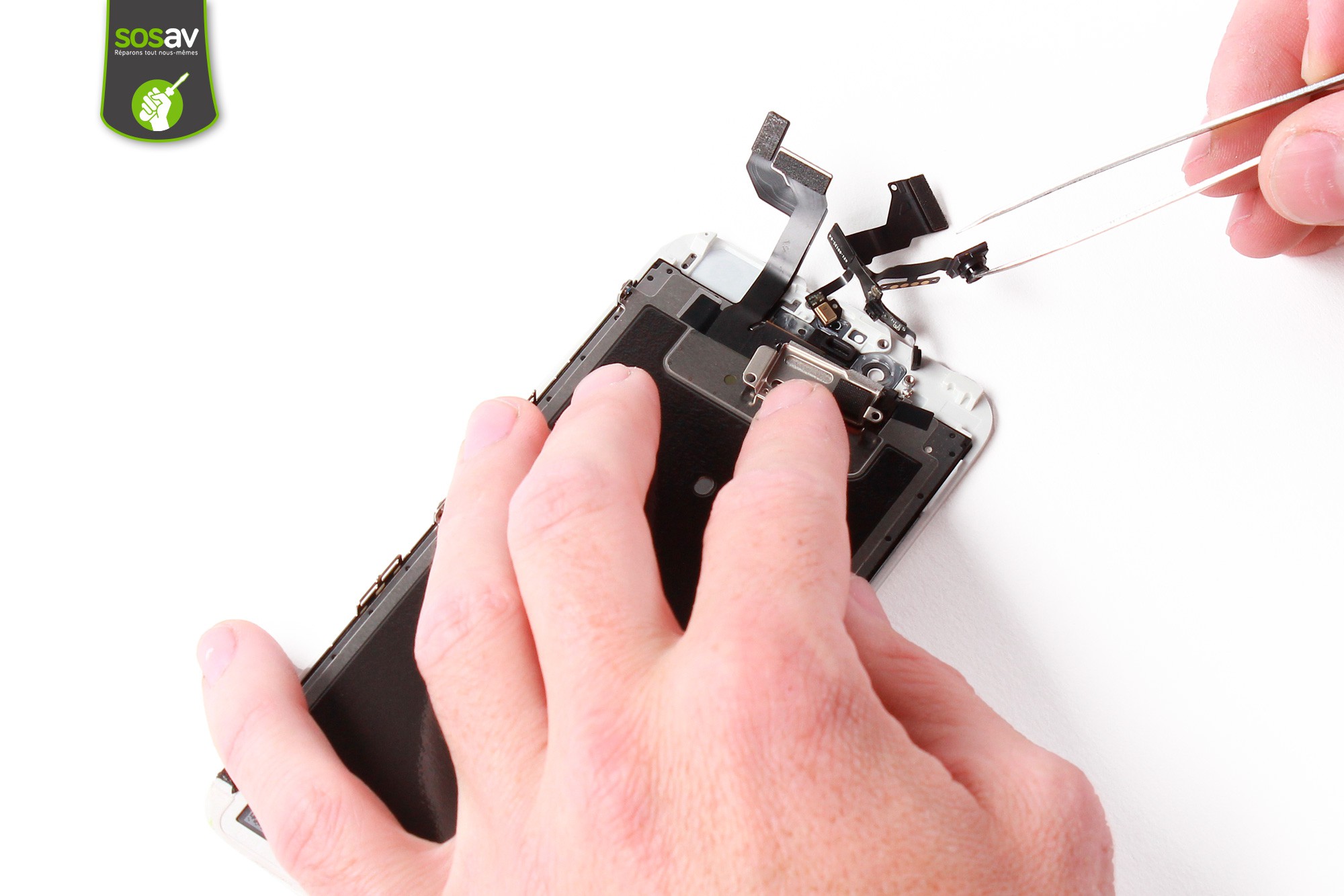

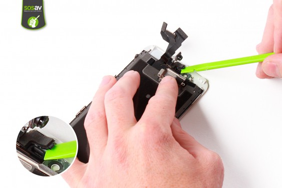

Poursuivez grâce à la spatule en nylon, en retirant le microphone de son logement.

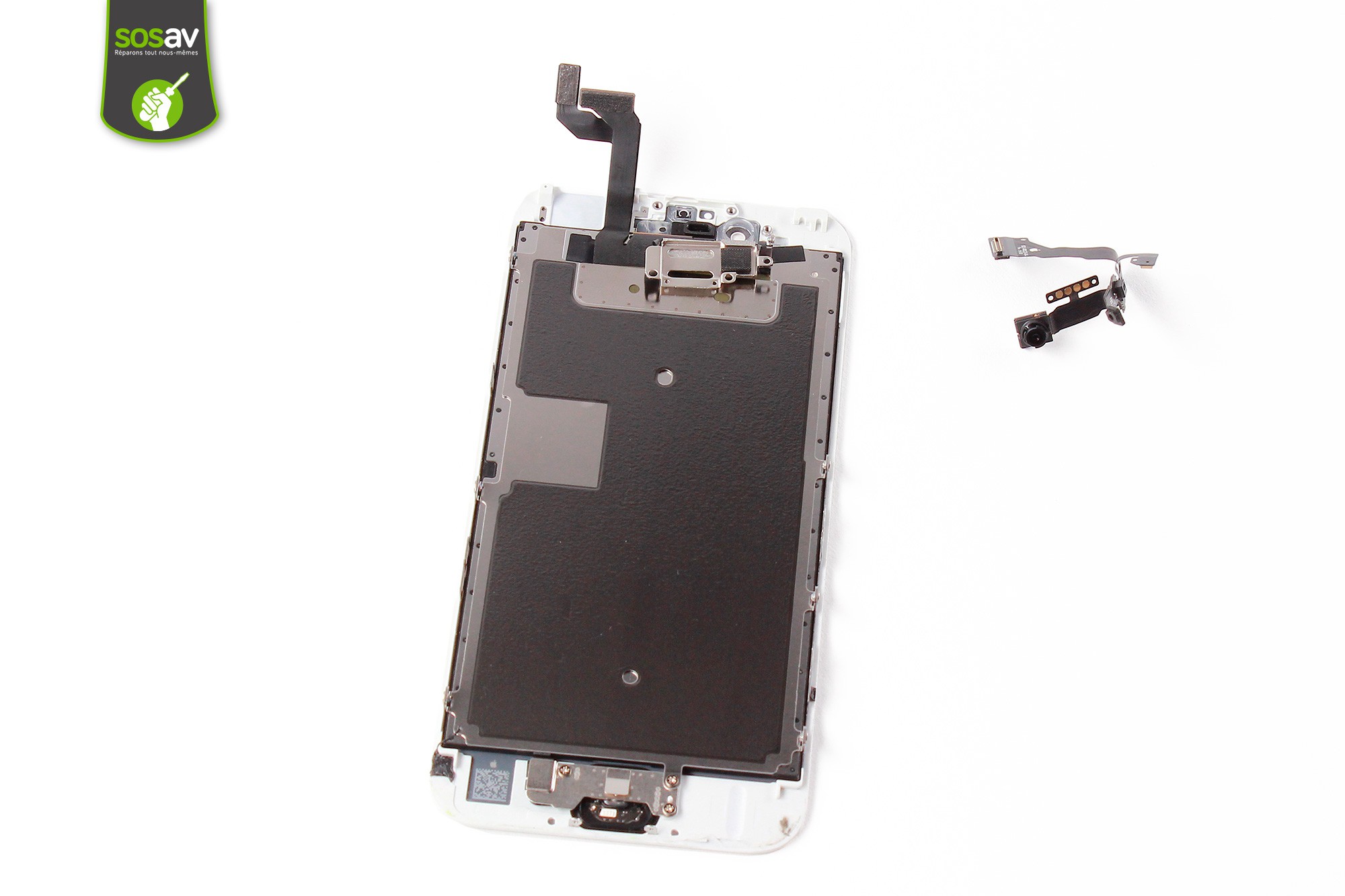

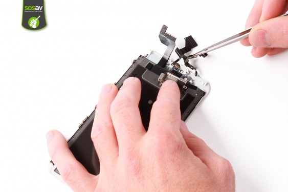

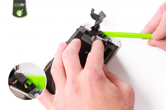

Utilisez à nouveau la pince pour saisir le capteur proximité et luminosité / caméra avant puis procédez à son retrait.
Le capteur proximité et luminosité / caméra avant de votre iPhone 6S est désormais démonté.Si la caméra FaceTime de votre iPhone 6s ne fonctionne plus, vous pouvez remplacer le capteur de proximité / luminosité et caméra avant par une pièce neuve si nécessaire.
