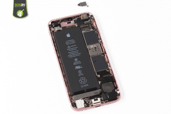

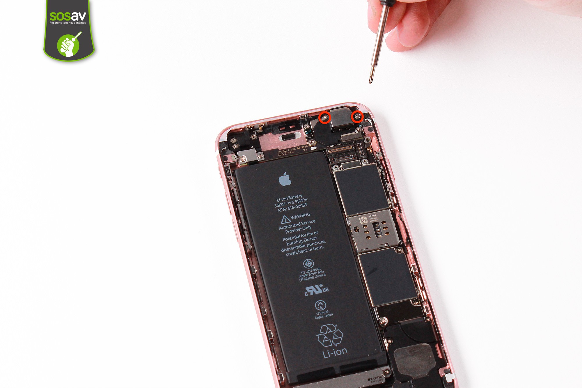

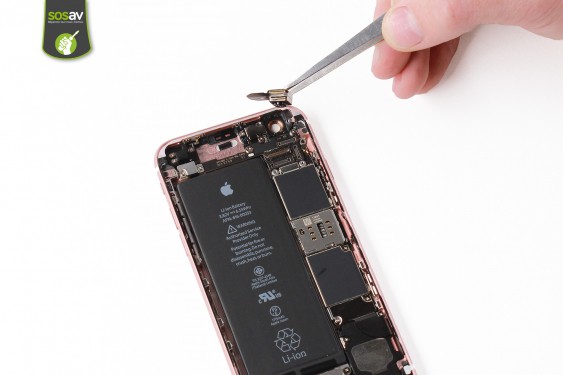

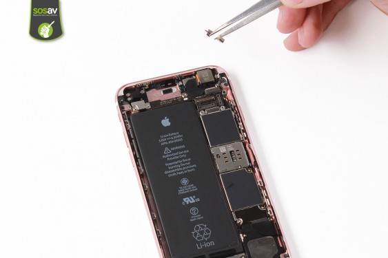

A l'aide du tournevis cruciforme, dévissez les deux vis entourées en rouge servant à maintenir le cache métallique d'appui de la caméra arrière.Saisissez ensuite ce cache à l'aide de la pince puis procedez à son retrait.

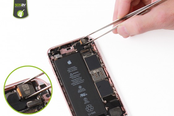

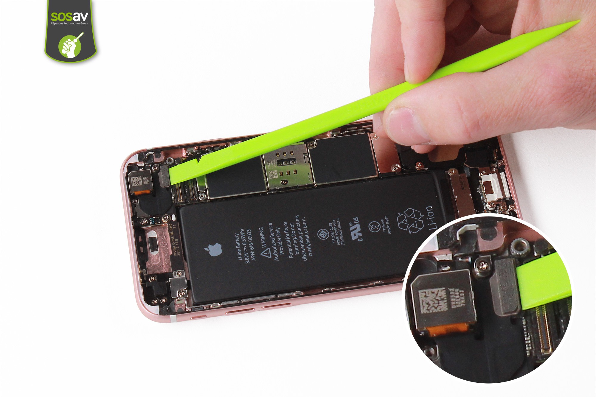

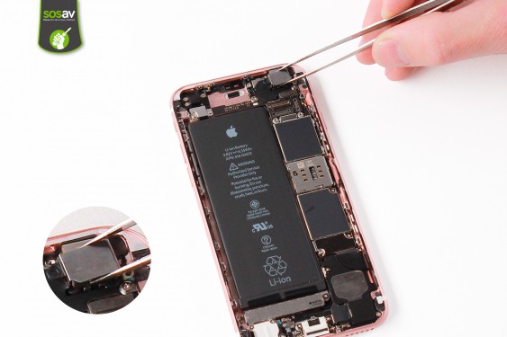

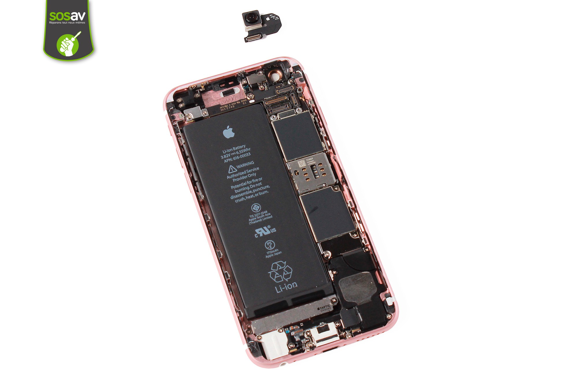

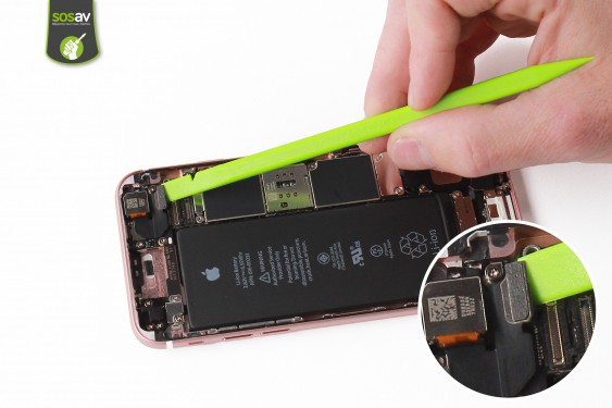

Utilisez la spatule en nylon afin de déconnecter la nappe de la caméra arrière.Saisissez ensuite la caméra arrière grâce à la pince puis retirez-la.
La caméra arrière de votre iPhone 6S est désormais démontée.Si votre iPhone 6S prend des photos floues, vous pouvez remplacer la caméra arrière défectueuse par une pièce neuve si besoin.
