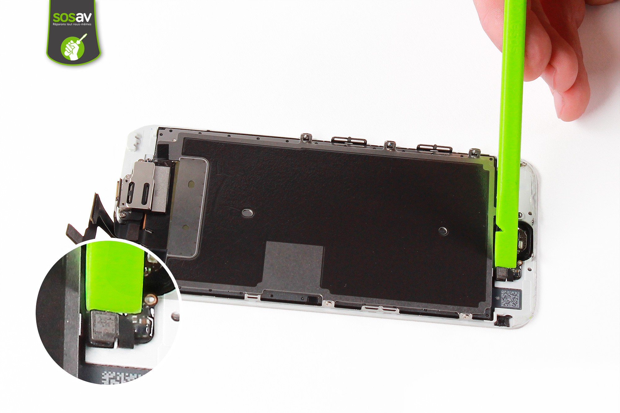

Toujours en utilisant la spatule en nylon, faites à nouveau levier afin de déconnecter délicatement la dernière nappe retenant l'écran à votre iPhone 6S et gérant :- La caméra avant- Le haut-parleur interne- Le capteur de proximité et de luminosité- Le bouton home.
Vous pouvez ensuite soulever l'écran complet puis procéder à son retrait.L'écran complet assemblé de l'iPhone 6S est désormais démonté.

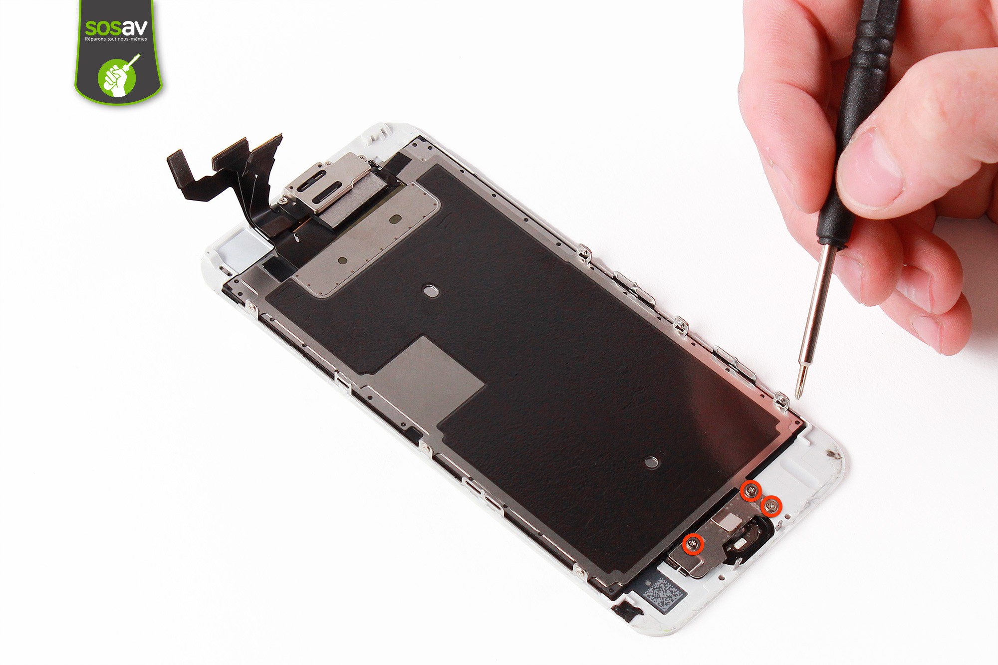

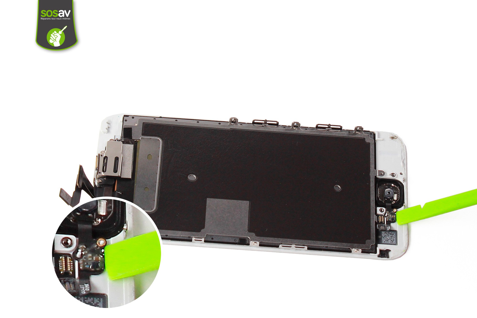

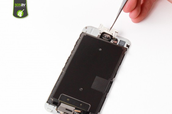

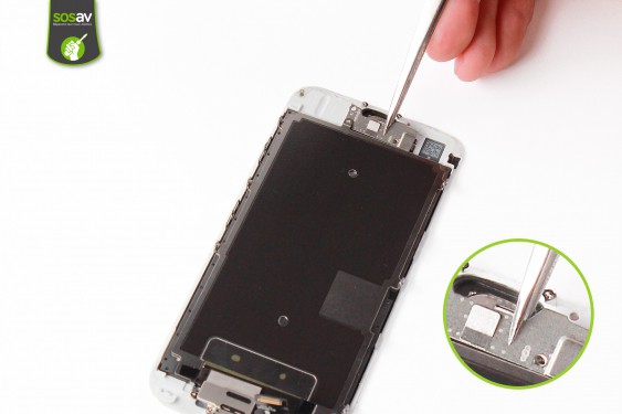

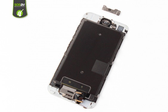

Réutilisez le tournevis cruciforme afin de dévisser les trois vis entourées en rouge servant à maintenir la plaque du bouton home.A l'aide d'une pince, saisissez la plaque du bouton home puis procédez à son retrait.

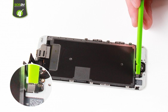

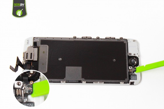

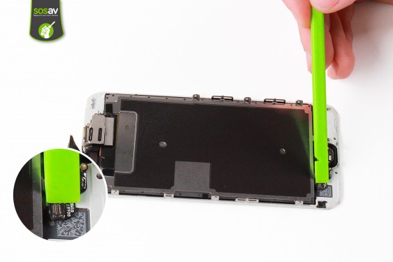

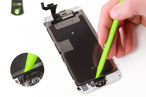

Utilisez la spatule en nylon afin de deconnecter la nappe du bouton home.

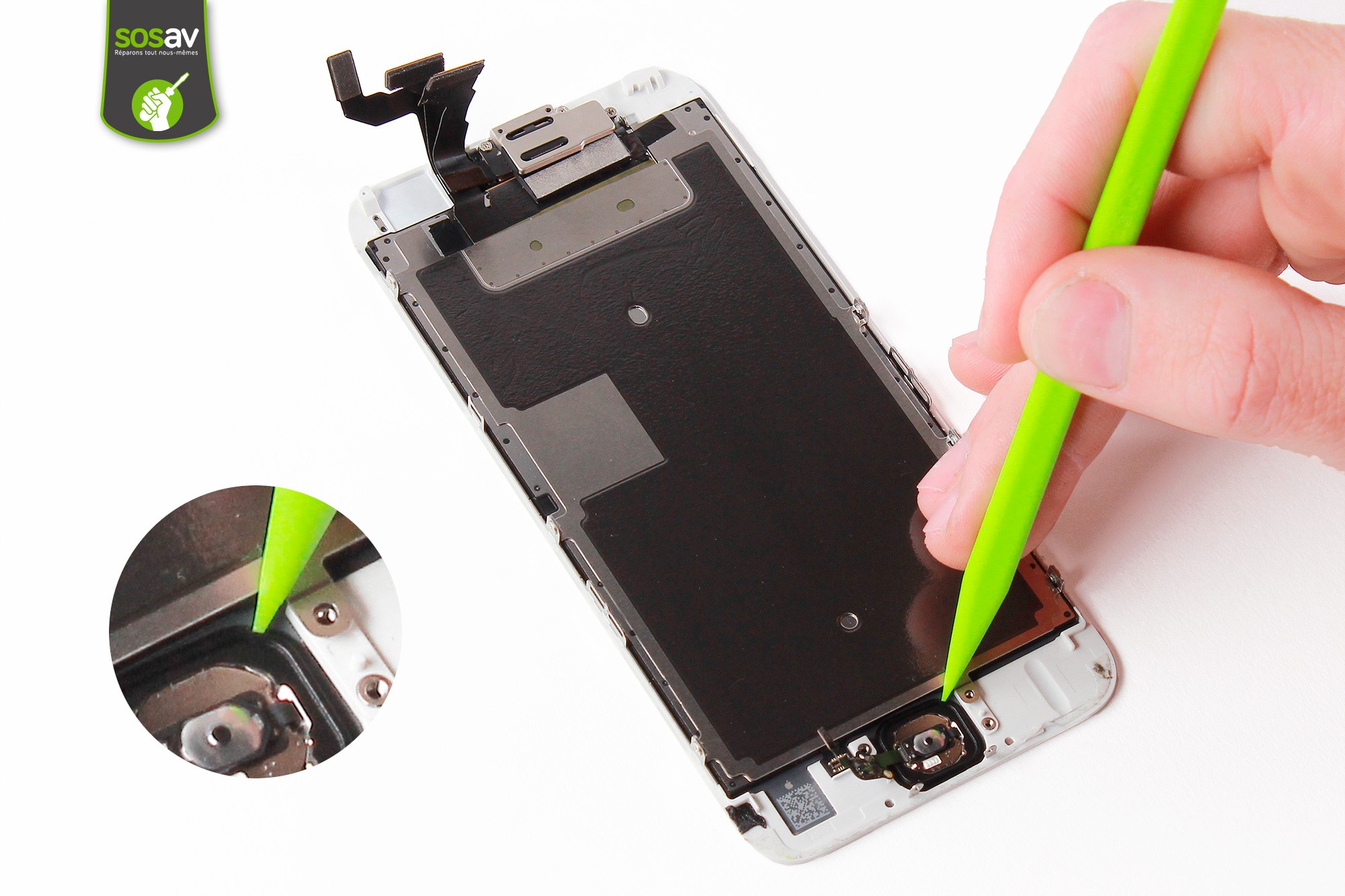

Décollez ensuite la nappe du bouton home.

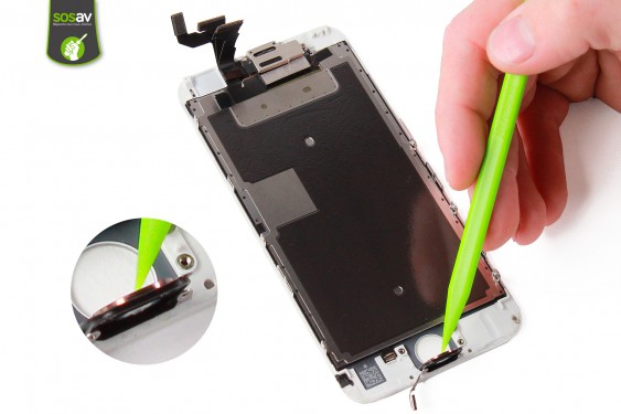

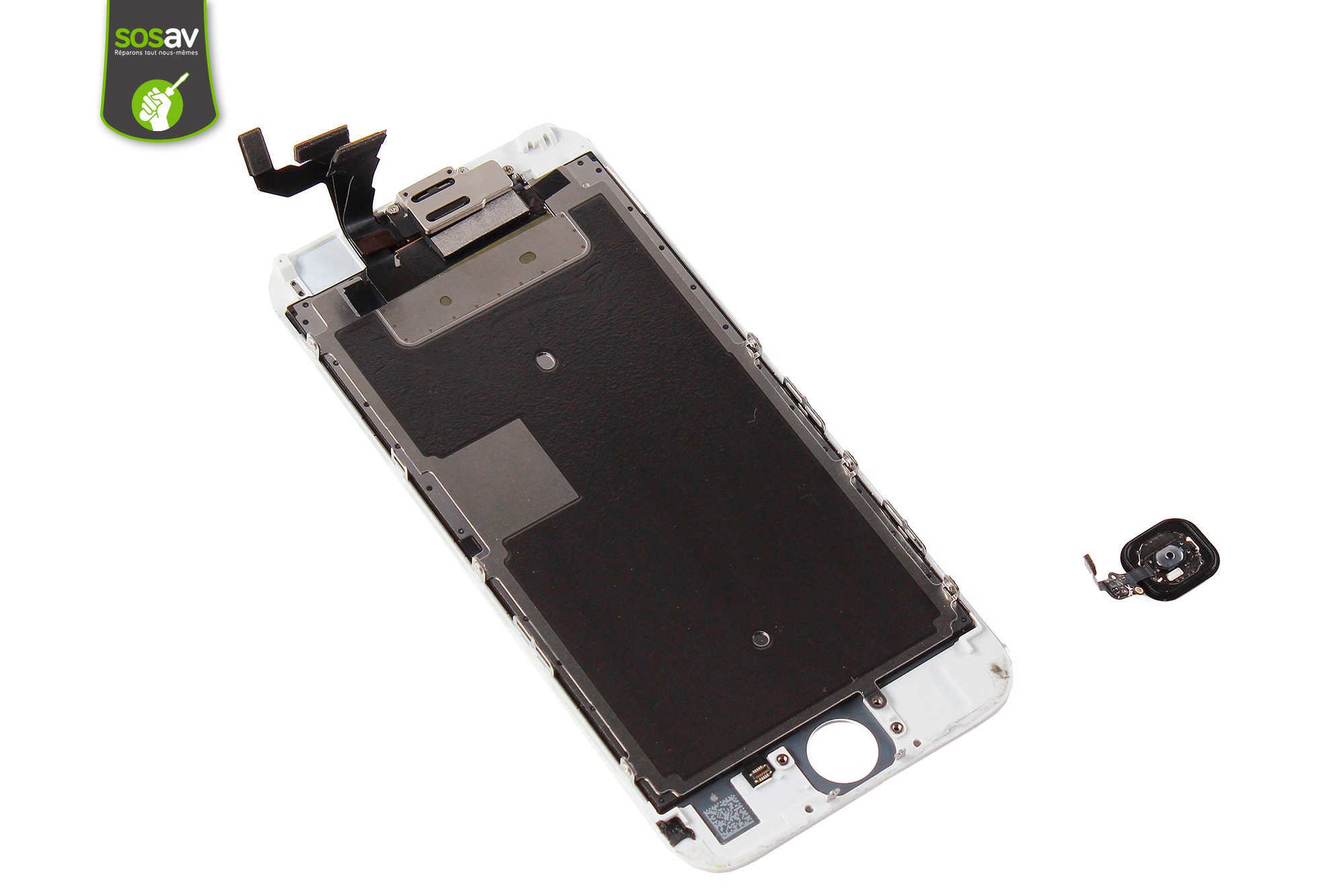

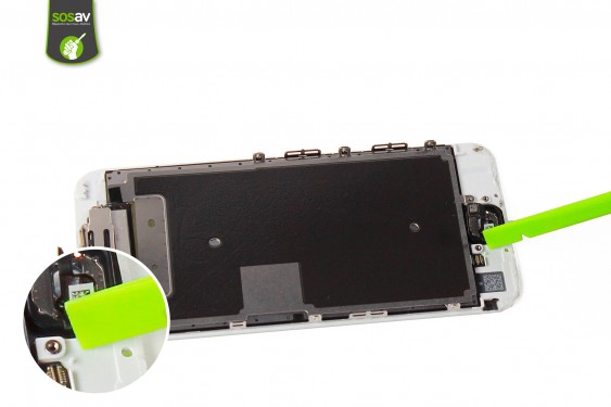

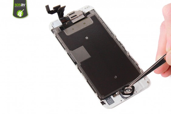

A l'aide de la pointe de la spatule en nylon, décollez ensuite le bouton home.

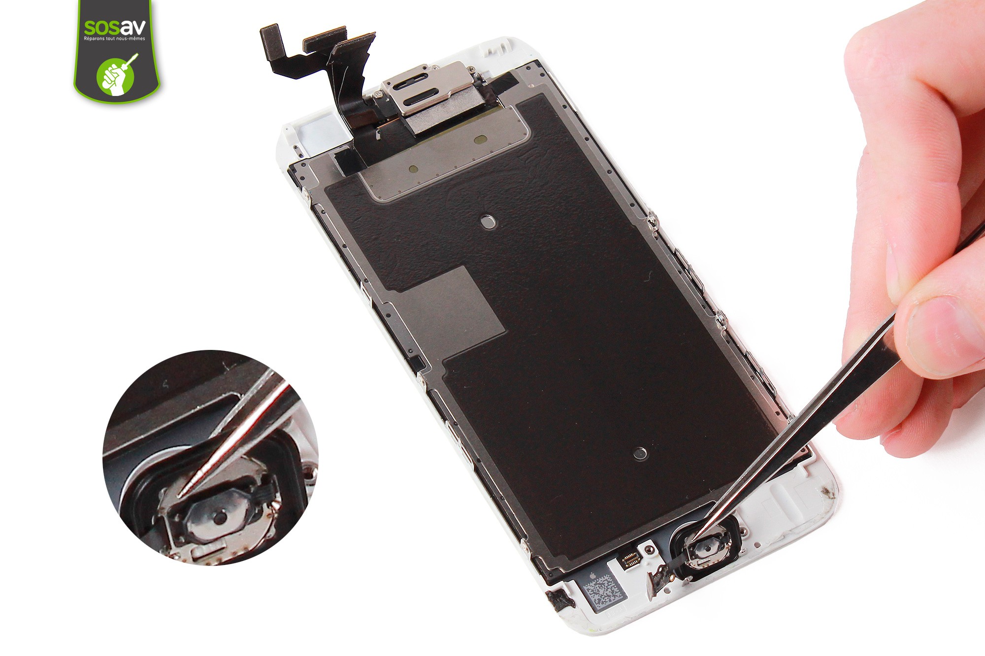

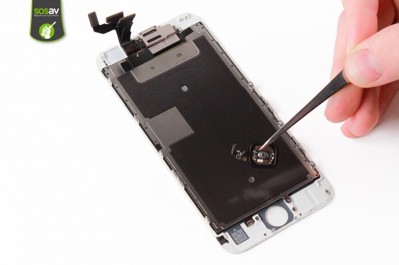

A l'aide de la pince, saisissez délicatement le bouton home puis retirez-le..
Attention, la nappe du bouton home est très fine, effectuez donc cette opération avec la plus grande précaution. En cas de besoin, n'hésitez pas à décoller délicatement cette nappe à l'aide d'une spatule en nylon.
Veillez à bien remonter votre nappe "Touch ID" d'origine, auquel cas, pour des raisons de sécurité, la fonctionnalité "Touch ID" (lecture d'empreinte) ne fonctionnera plus.
Le bouton home de votre iPhone 6S est désormais démonté.Si le bouton home de votre iPhone 6S ne fonctionne plus, vous pouvez le remplacer par une pièce neuve si nécessaire.
