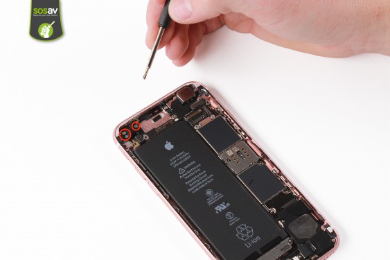

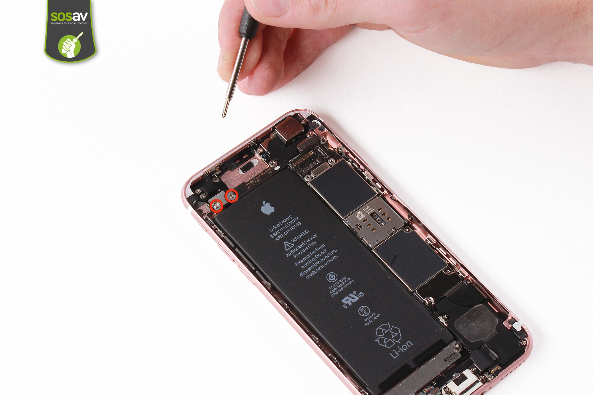

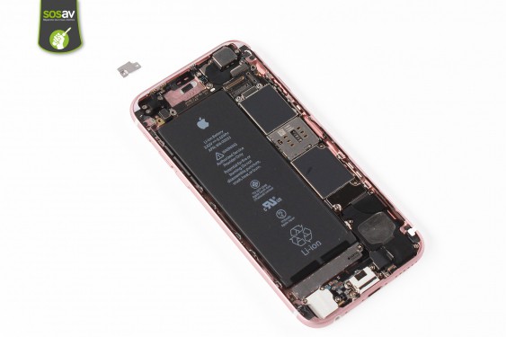

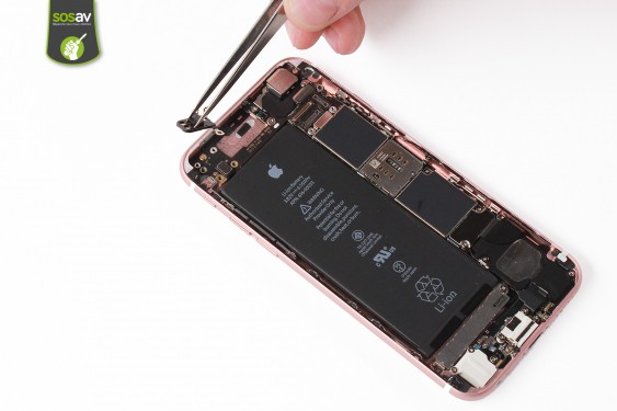

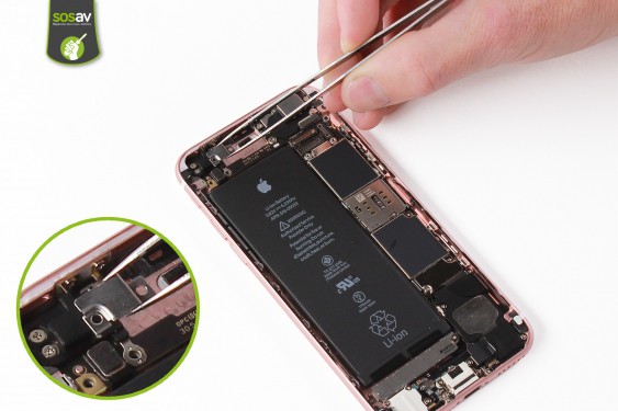

A l'aide du tournevis cruciforme, dévissez les deux vis entourées en rouge servant à maintenir le cache métallique de l'antenne WiFi.Utilisez ensuite la pince afin de proceder à son retrait.

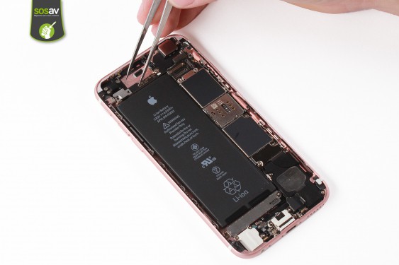

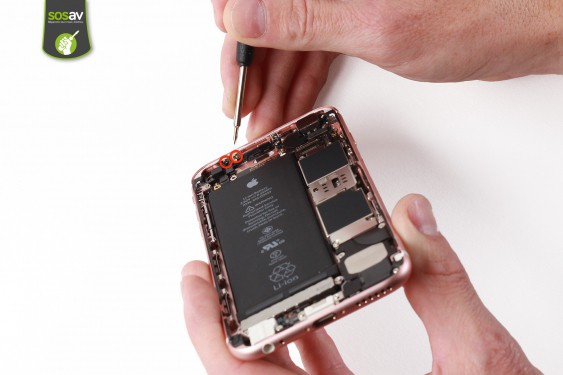

Reprenez le tournevis cruciforme, dévissez les quatre vis servant à maintenir l'antenne WiFi.

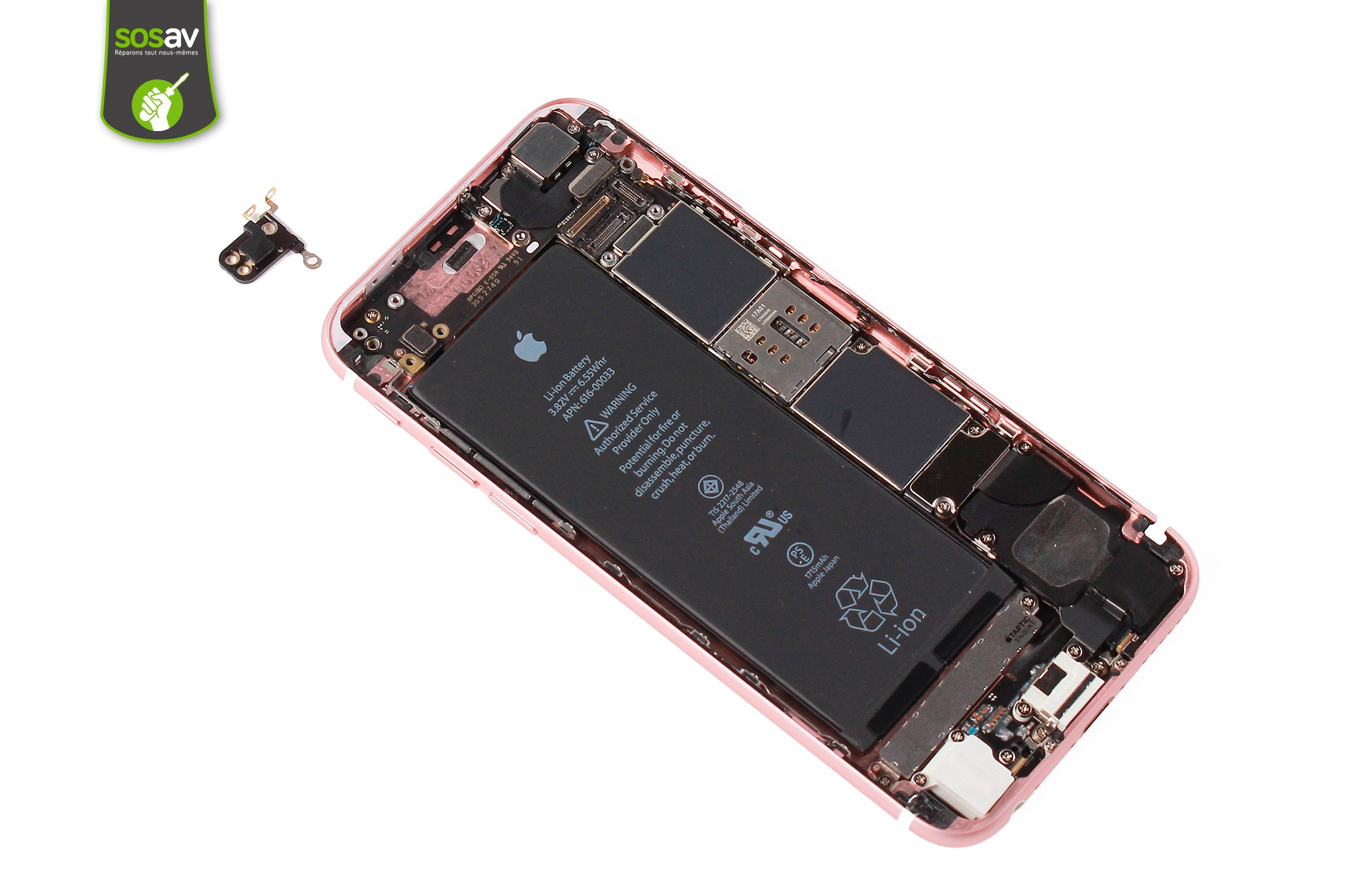

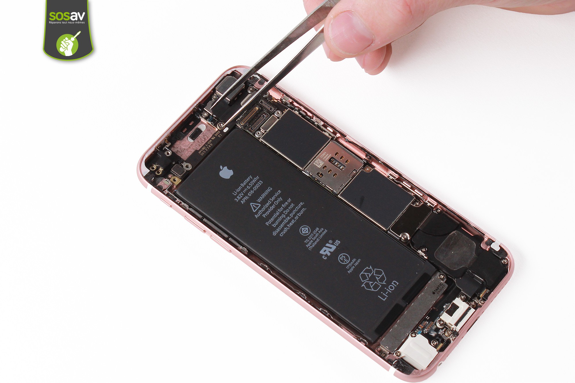

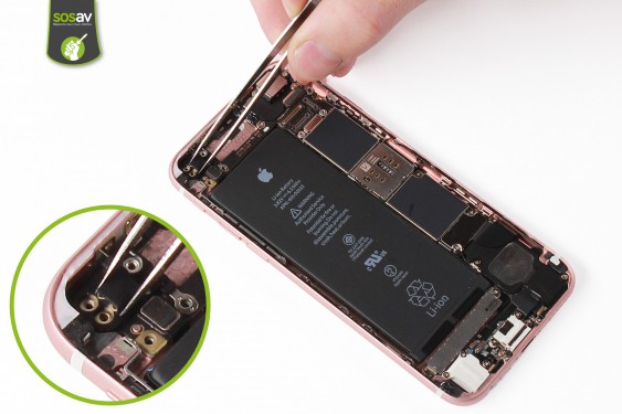

Utilisez la pince pour saisir et retirer l'antenne WiFi.
L'antenne WiFI de votre iPhone 6S est désormais démontée.Procédez à son remplacement par une pièce neuve si cela est nécessaire.
