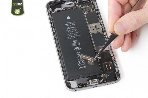

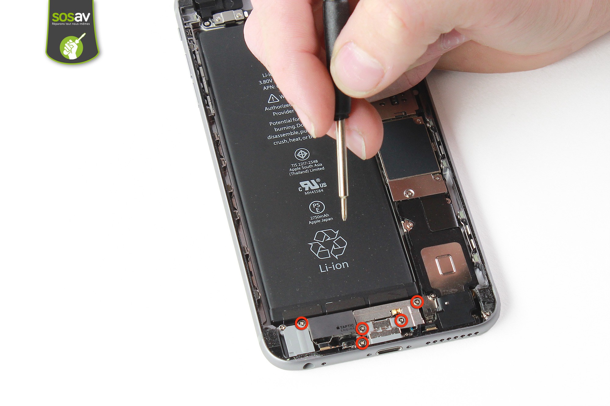

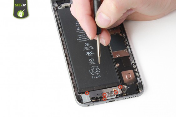

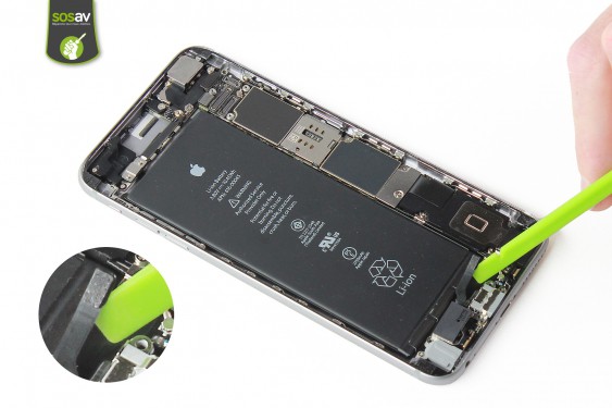

A l'aide du tournevis cruciforme, dévissez les 5 vis entourées en rouge.Ces vis servent à maintenir le vibreur au châssis.

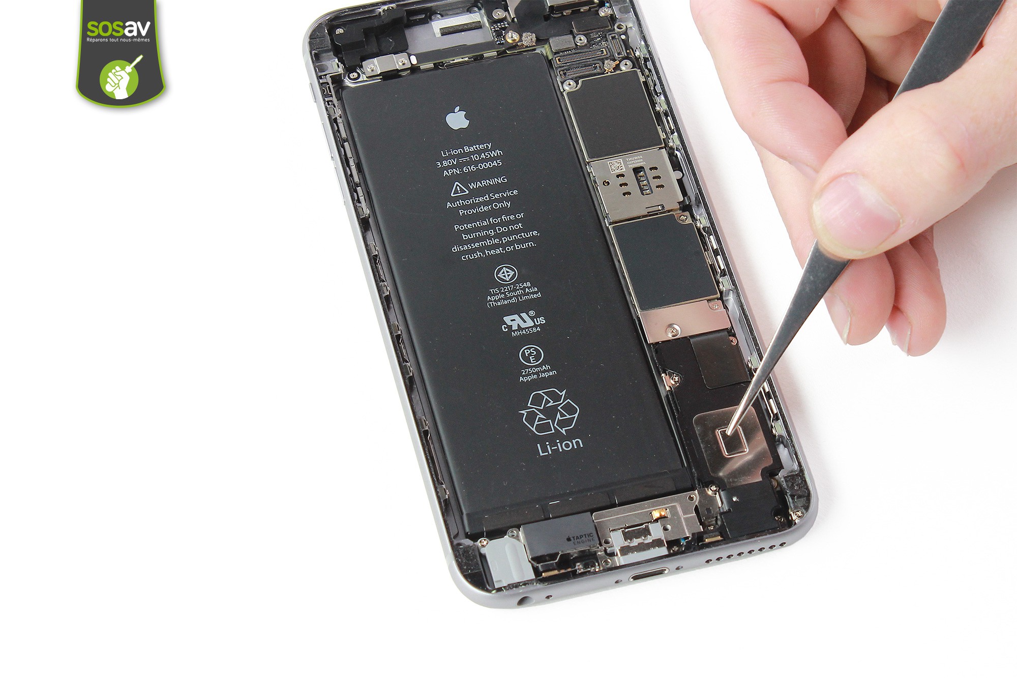

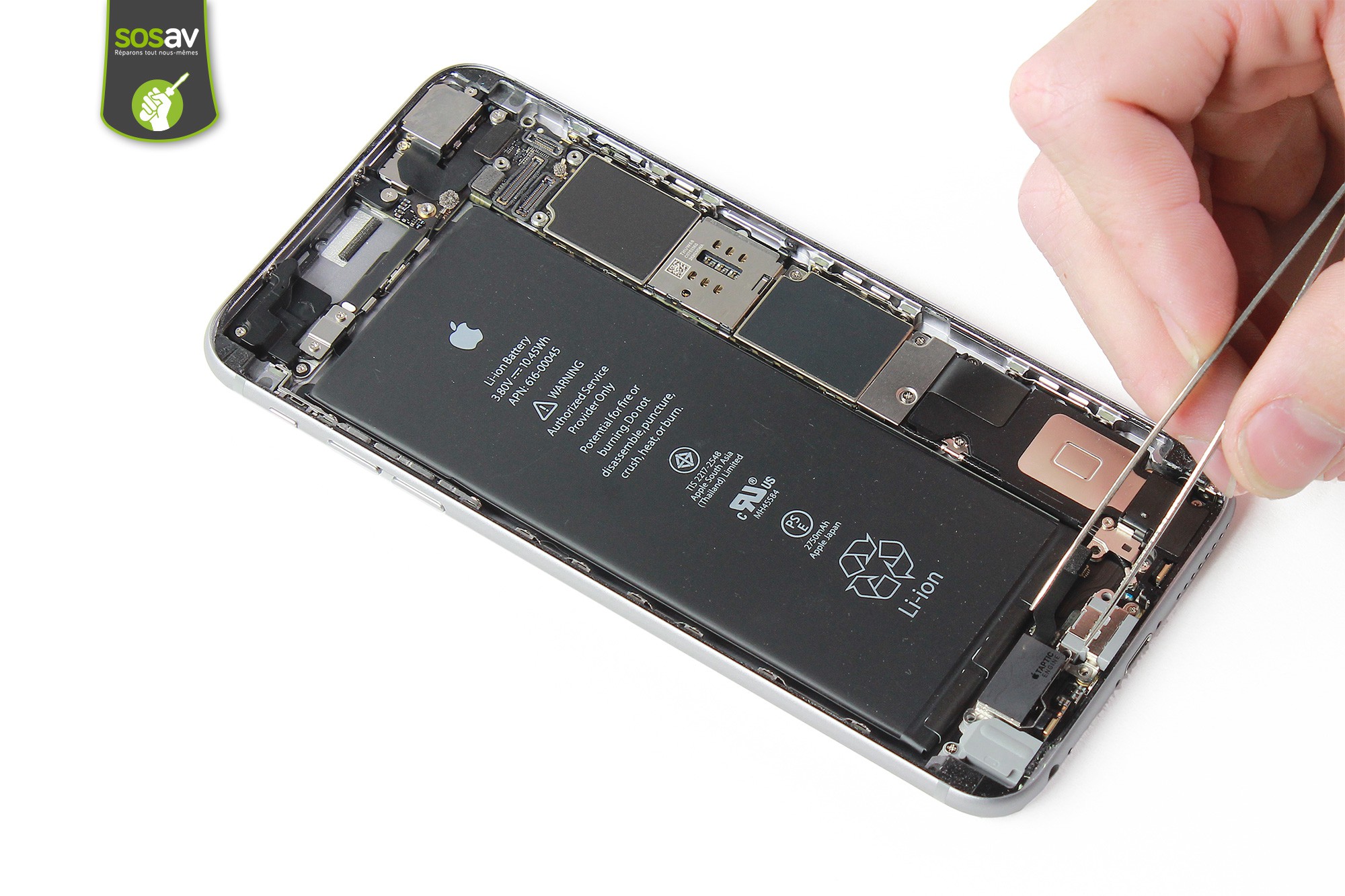

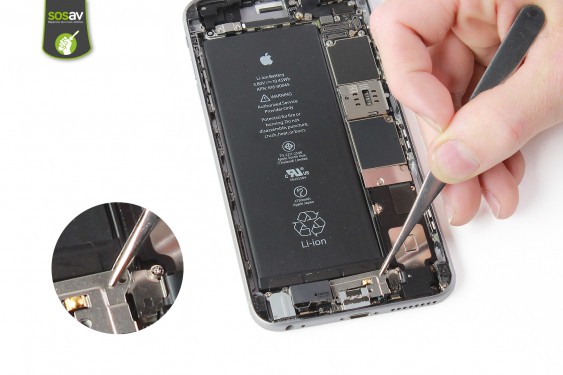

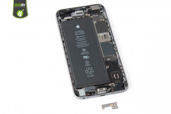

Avec votre pince, saisissez puis retirez la plaque métalique (masse) de maintien du connecteur de charge (lightning).

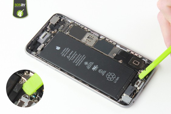

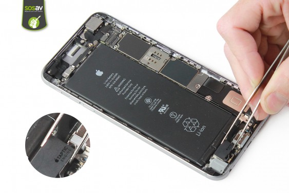

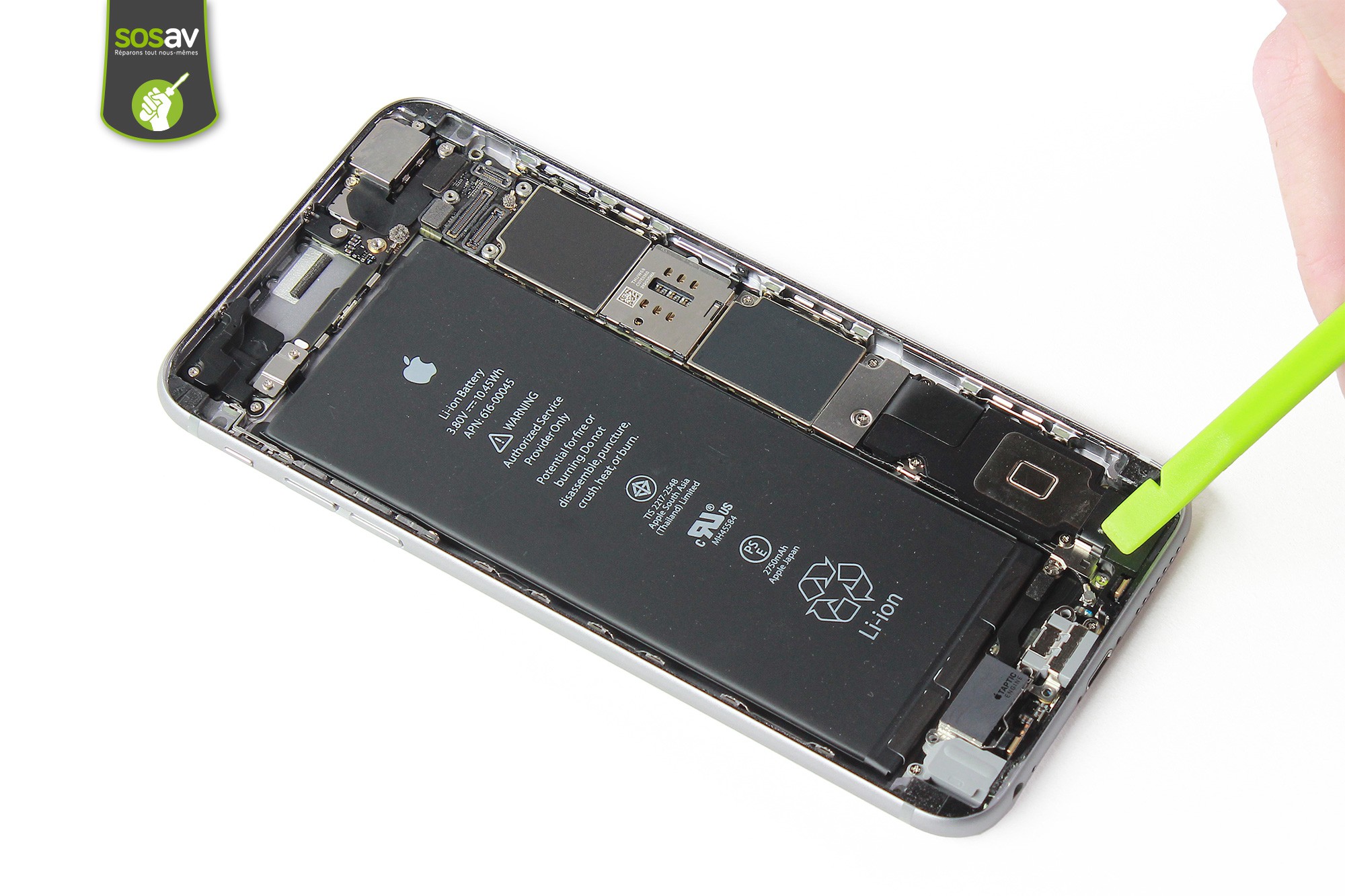

A l'aide de la spatule en nylon, faites délicatement levier afin de déconnecter la nappe du vibreur.

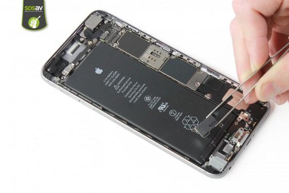

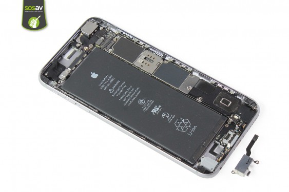

Puis à l'aide la pince, procédez au retrait du vibreur.
Le vibreur de votre iPhone 6S Plus est désormais démonté.
