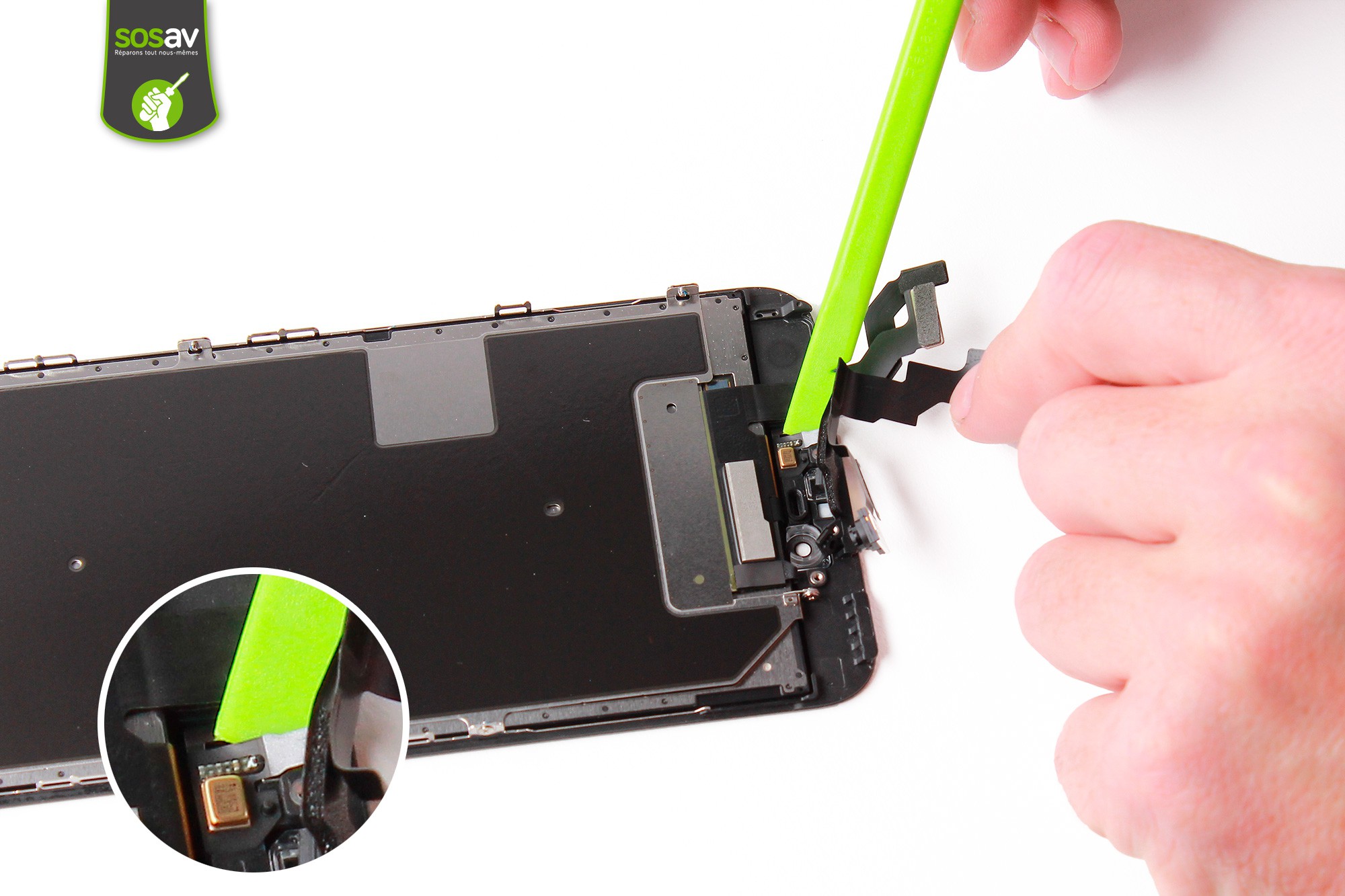

Utilisez la spatule en nylon afin de décoller la partie capteur de luminosité et proximité de la nappe.
Poursuivez en décollant ensuite le reste de la nappe puis procédez à son retrait.La nappe capteur proximité/luminosité et caméra avant de votre iPhone 6S Plus est désormais démontée.

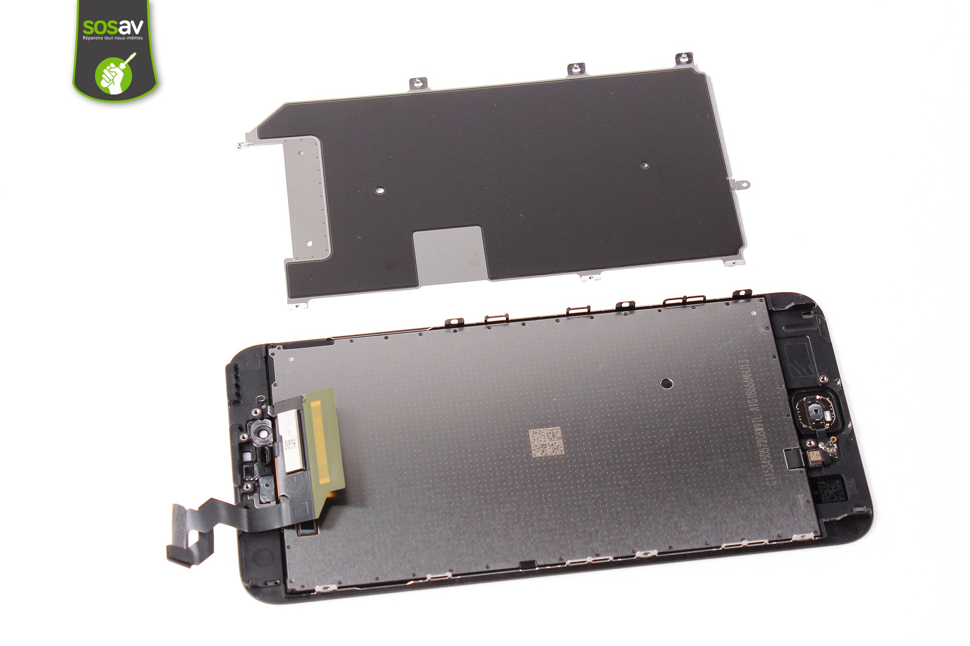

Grâce au tournevis cruciforme, dévissez les quatre vis entourées en rouge (photo 1) ainsi que les trois vis entourées en rouge (photo 2) servant à maintenir la plaque de protection de l'écran LCD.
Avec le tournevis cruciforme, dévissez les deux vis entourées en rouge servant à maintenir la plaque métallique du bouton home.
Reprenez la pince afin de saisir et retirer la plaque métallique du bouton home.

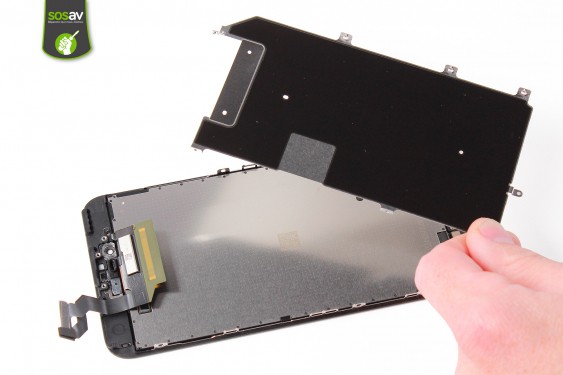

A l'aide de la spatule en nylon, faites levier afin de déclipser la plaque de protection de l'écran LCD.Procédez à son retrait.
La plaque de protection de l'écran LCD de votre iPhone 6S Plus est désormais démontée.Procédez à son remplacement par une pièce neuve si cela est nécessaire.
Pour remonter votre iPhone 6S Plus suivez ce guide en sens inverse.
