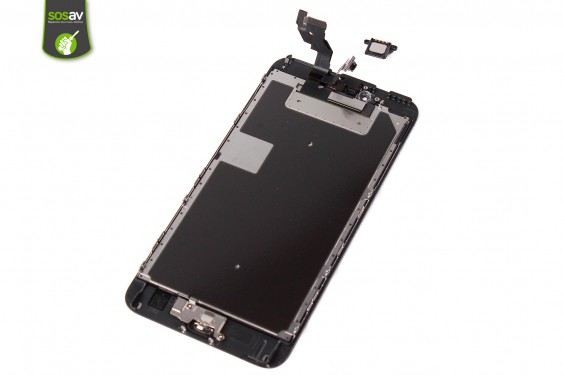

Réutilisez le tournevis cruciforme pour dévisser les deux vis entourées en rouge.Ces vis servent à maintenir l'élément métallique d'appui du haut-parleur interne (haut-parleur d'écoute).
A l'aide de la pince, retirez l'élément métallique d'appui du haut-parleur interne (haut-parleur d'écoute).

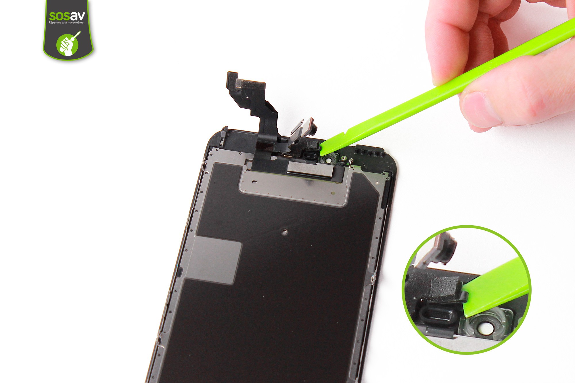

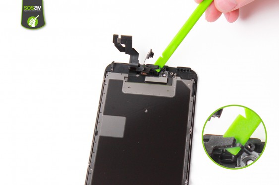

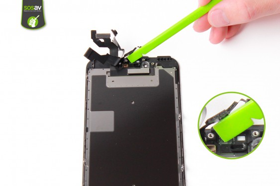

Utilisez une spatule en nylon afin de sortir la caméra avant de son logement.Saisissez ensuite le haut-parleur interne à l'aide de la pince puis retirez-le.Le haut-parleur interne de votre iPhone 6S Plus est désormais démonté.

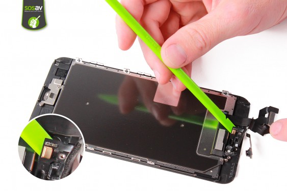

Avec la spatule en nylon, décollez la partie capteur de luminosité et proximité de la nappe.

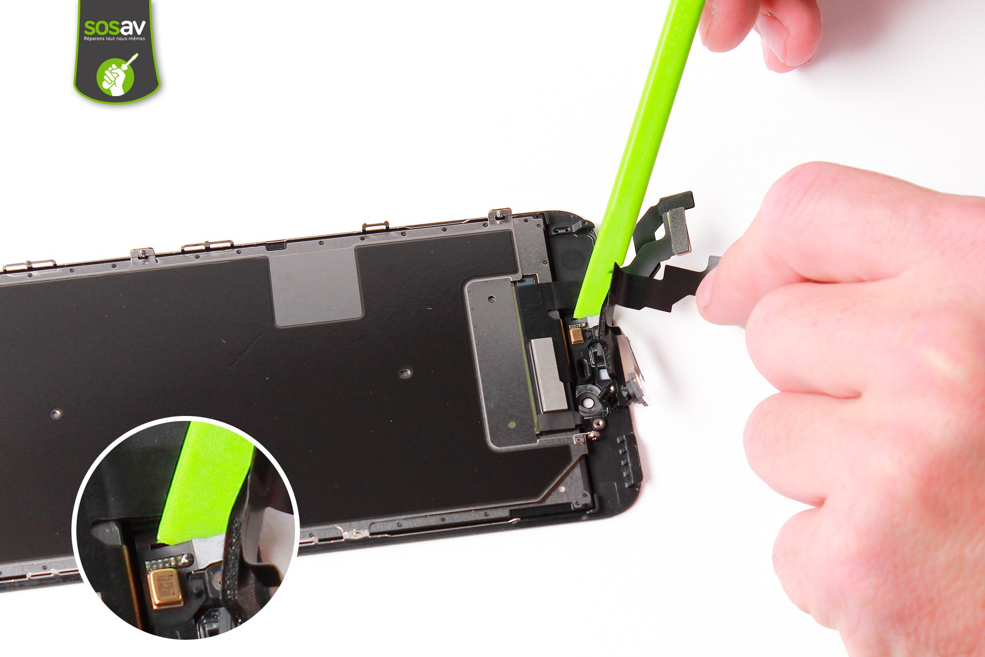

Poursuivez en décollant ensuite le reste de la nappe afin de pouvoir le retirer.

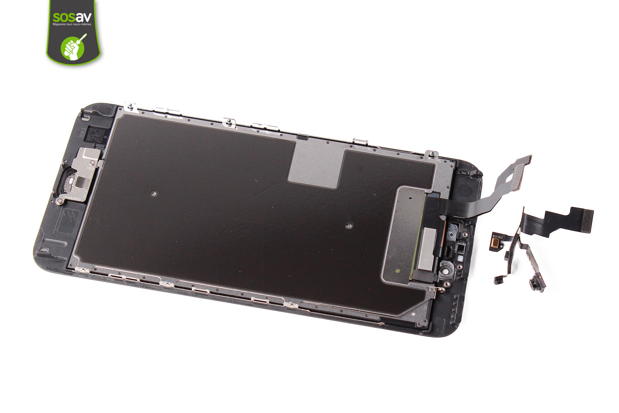

La nappe capteur proximité/luminosité et caméra avant de votre iPhone 6S Plus est désormais démontée.Procédez à son remplacement par une pièce neuve si cela est nécessaire.
Pour remonter votre iPhone 6S Plus suivez ce guide en sens inverse.
