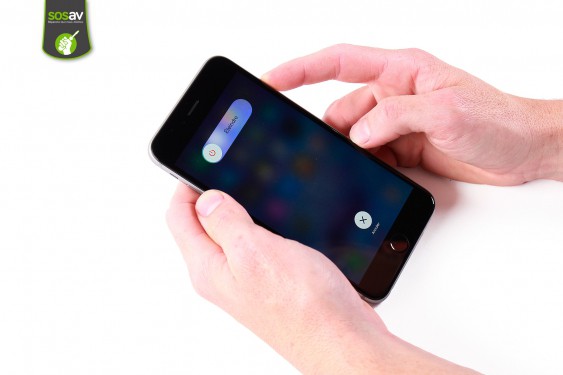

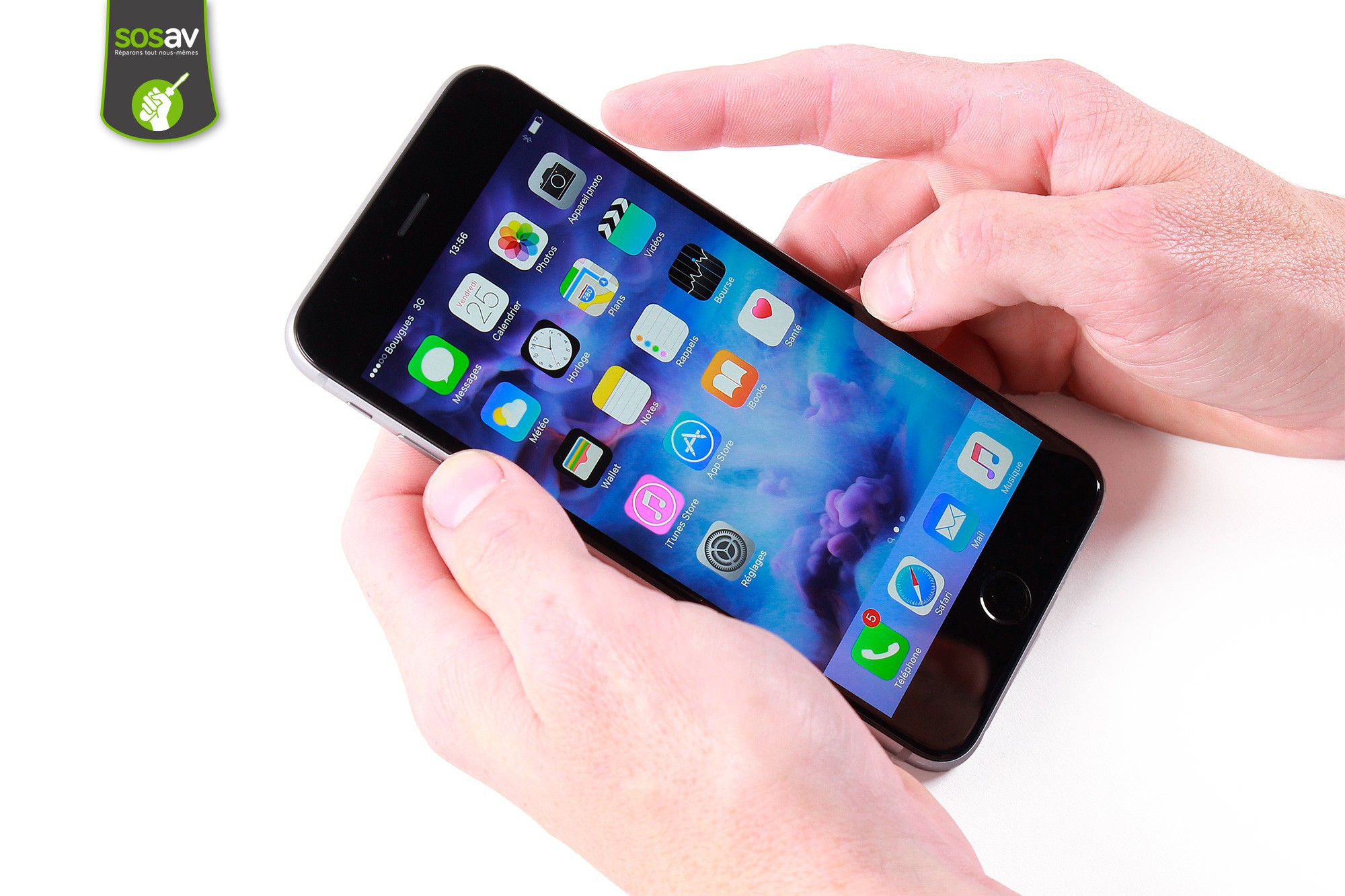

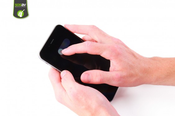

Avant de procéder au démontage du haut-parleur interne de votre iPhone 6S Plus, il est nécessaire, pour des raisons évidentes de sécurité, de l'éteindre.Pour cela, maintenez le bouton marche/arrêt (bouton power) se trouvant sur le côté droit du smartphone durant 6 secondes.Glissez ensuite le doigt vers la droite sur le bouton "Éteindre" qui apparaît en rouge.Votre iPhone 6S Plus est désormais éteint.

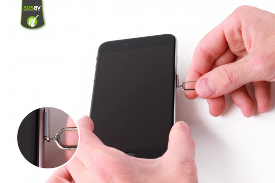

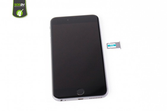

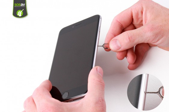

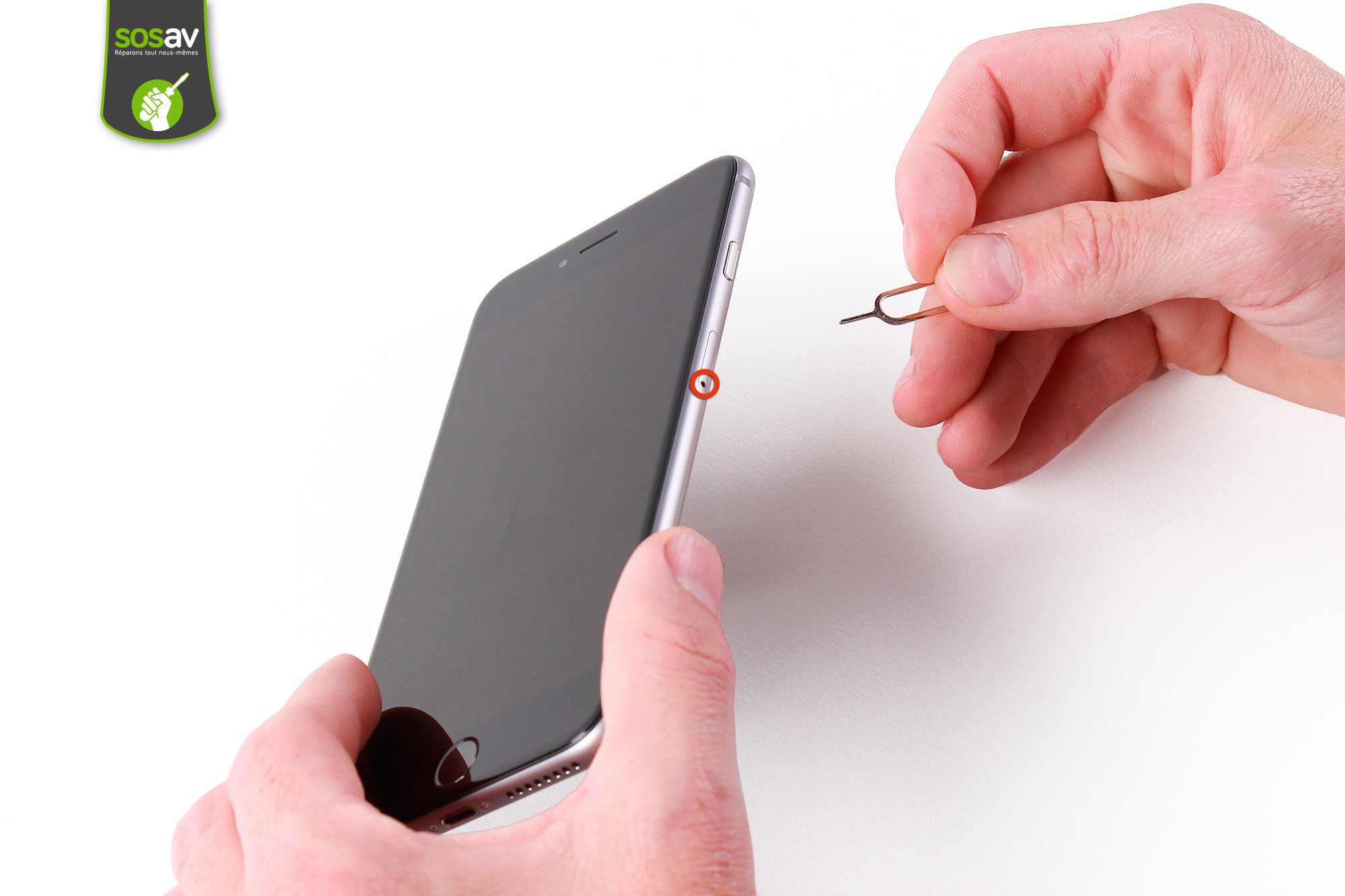

Le tiroir SIM de l'iPhone 6S Plus se situe sur la tranche droite du téléphone, près du bouton power (marche/arrêt/veille)Insérez l'outil d'ouverture de carte SIM dans l'emplacement dédié à cet effet (entouré en rouge sur la premiere photo de cette étape) puis exercez une légère pression dessus afin d'éjecter le tiroir SIM.Le tiroir SIM de votre iPhone 6S Plus est désormais démonté.

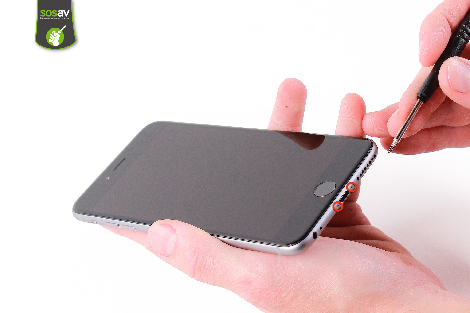

A l'aide d'un tournevis pentalobe, dévissez les deux vis entourées en rouge sur la photo.Ces vis sont localisées au niveau du connecteur de charge (lightning) du téléphone.Ces deux vis servent à maintenir la partie basse de l'écran sur le châssis de l'iPhone.

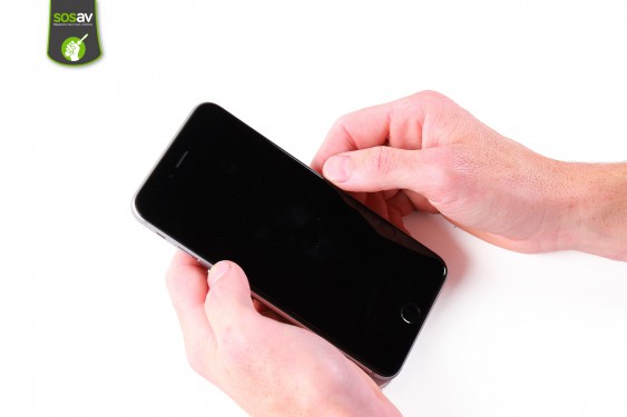

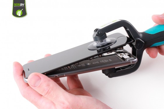

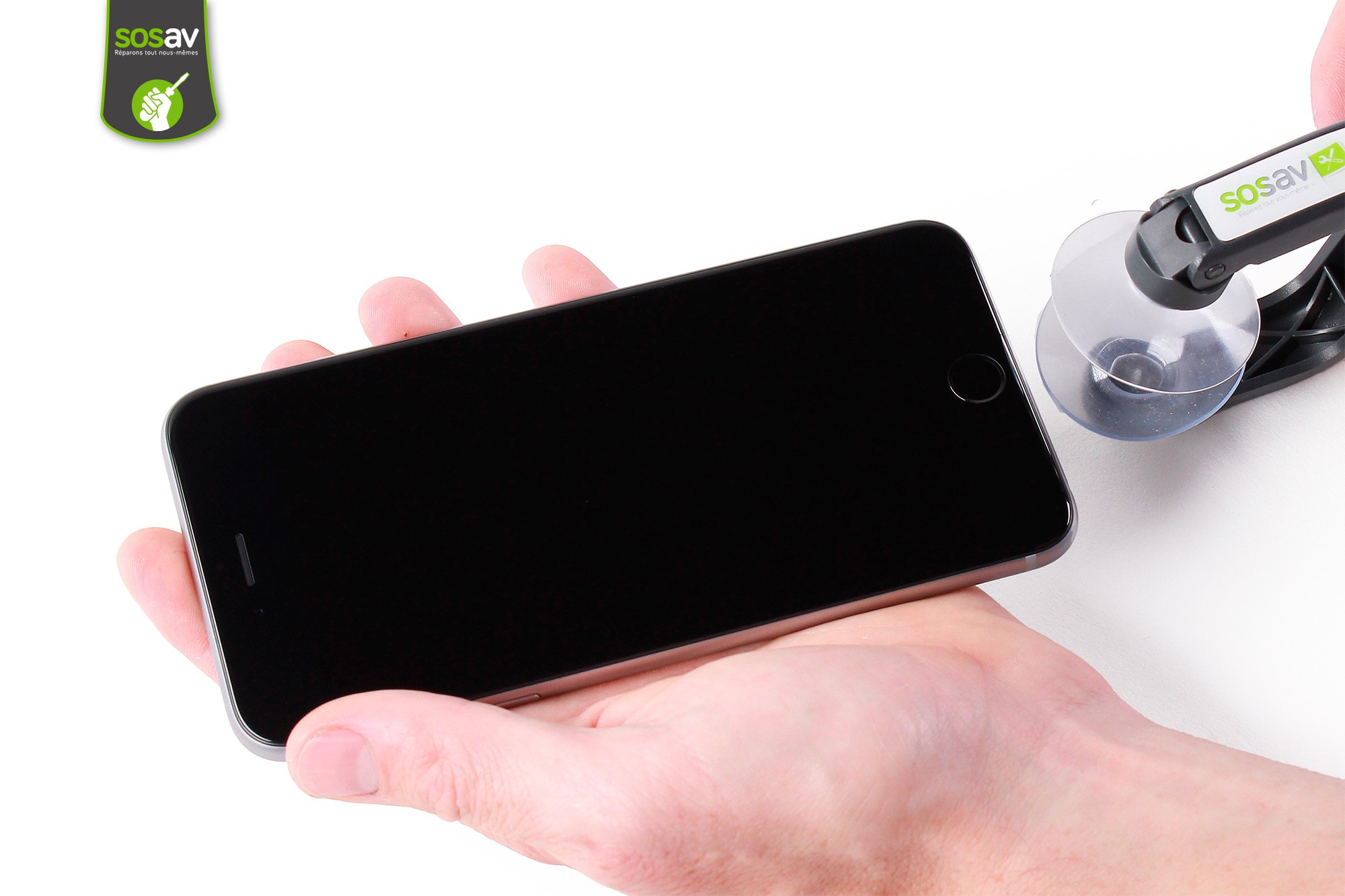

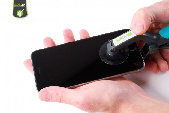

Placez ensuite une pince iSclack sur votre iPhone 6S PlusLes ventouses de la pince doivent être positionnées au plus proche du bouton home de votre Phone (bouton situé en bas) comme indiqué sur les photos 1 et 2 afin de garantir la meilleure adhérence possible.Assurez-vous que les ventouses soient solidement fixées à votre iPhone puis effectuez un mouvement d'ouverture de la pince afin de séparer l'écran complet du châssis de téléphone.Un joint collant, de couleur noir sur les côtés latéraux et blanc en haut et en bas, assure le maintien de l'écran complet sur le châssis du téléphone.

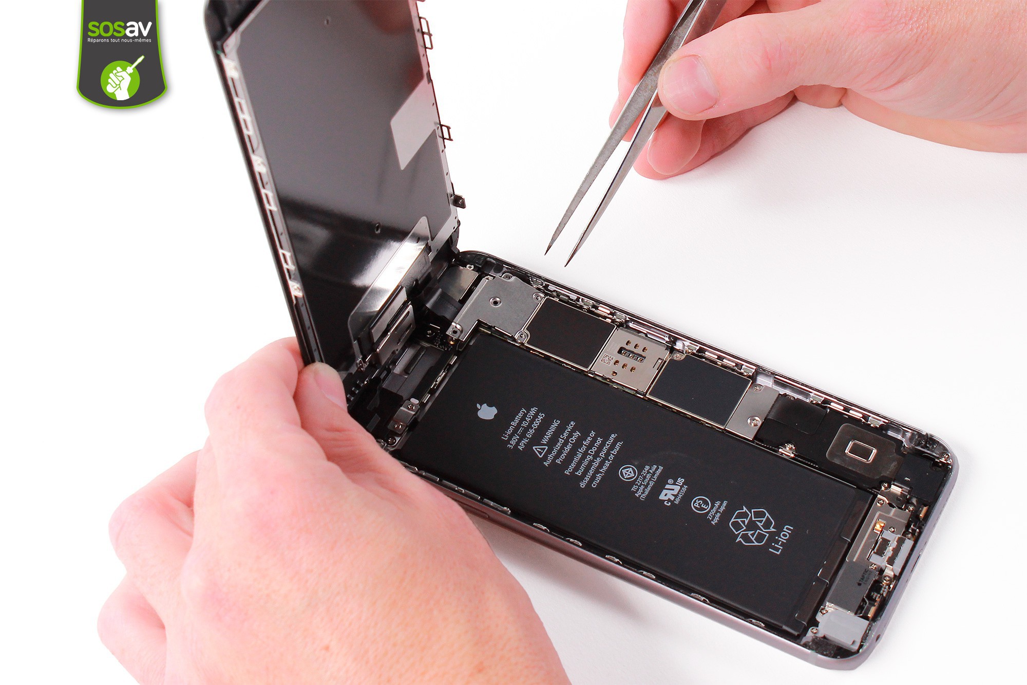

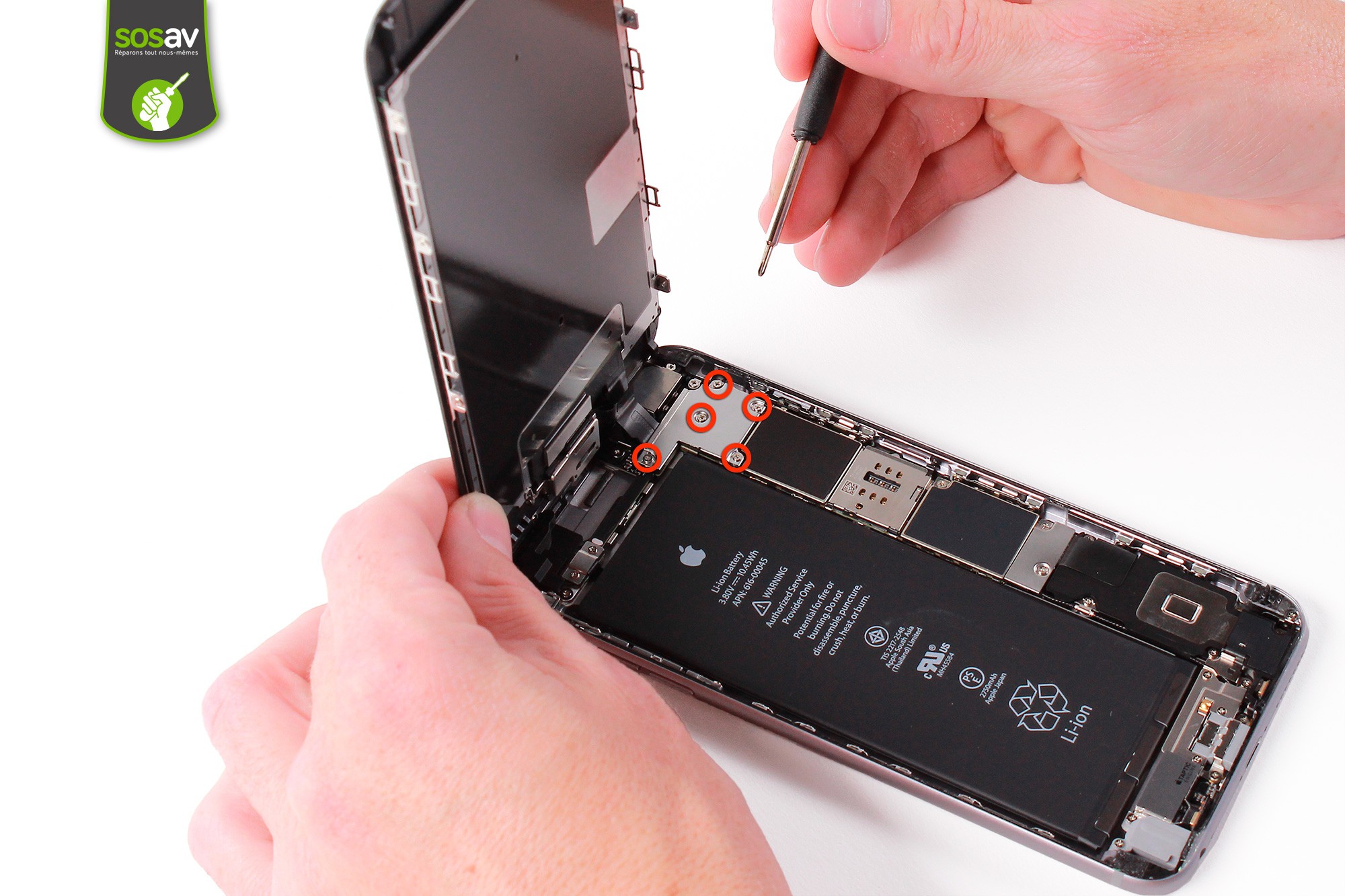

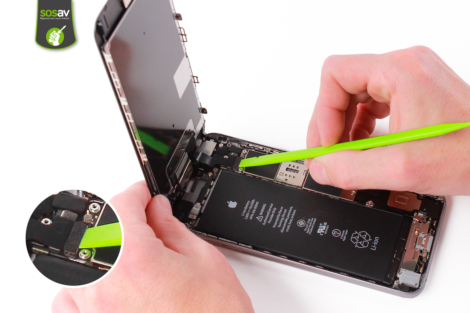

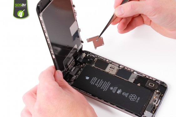

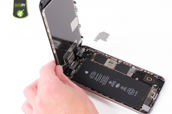

Soulevez ensuite délicatement la vitre de 90 degrés.Grâce au tournevis cruciforme, dévissez les cinq vis entourées en rouge.Ces vis maintiennent le cache des connecteurs de l'écran que vous pourrez enlever à l'étape suivante en utilisant une pince.
Utilisez la pince pour retirer le cache des connecteurs de l'écran complet.

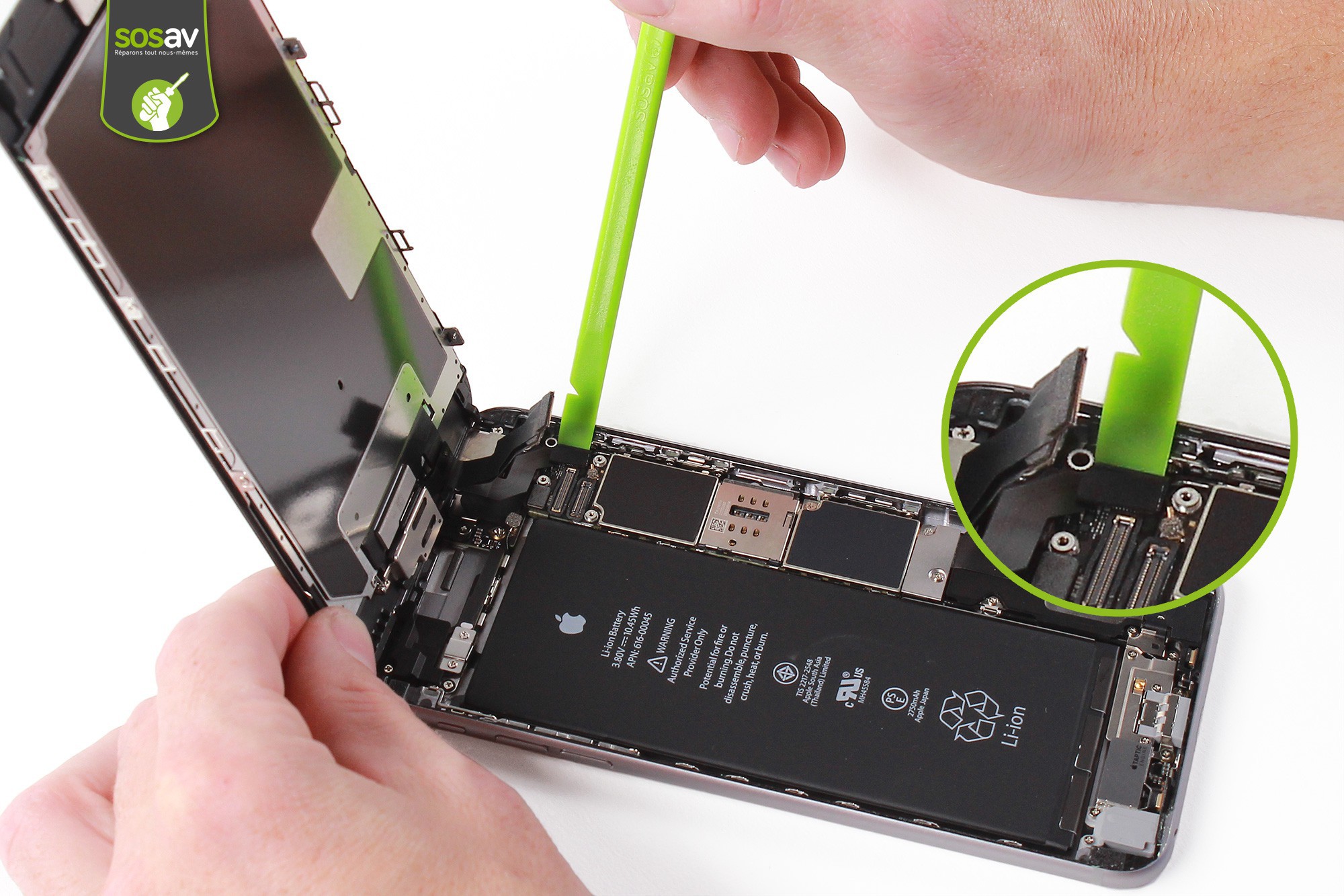

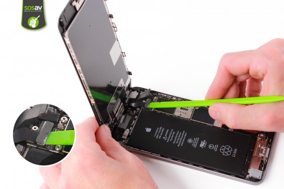

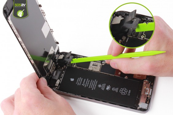

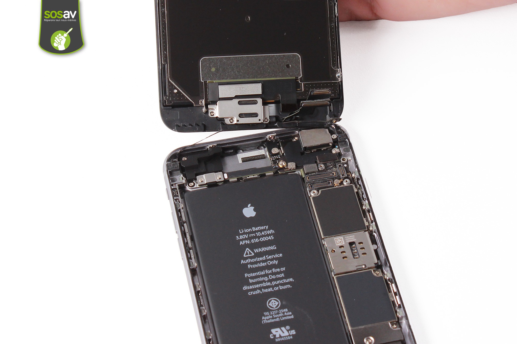

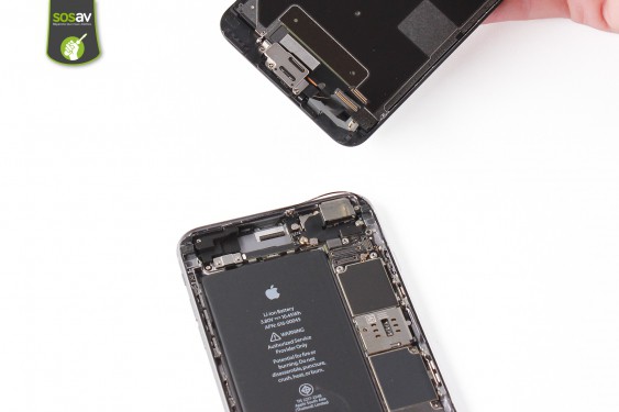

A l'aide d'une spatule en nylon, faites délicatement levier afin de déconnecter les nappes de liaison gérant:
- La caméra avant
- Le haut-parleur interne
- Le capteur de proximité et de luminosité
- L'écran tactile/écran LCD

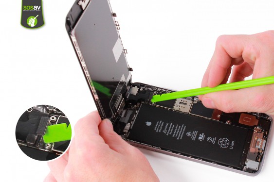

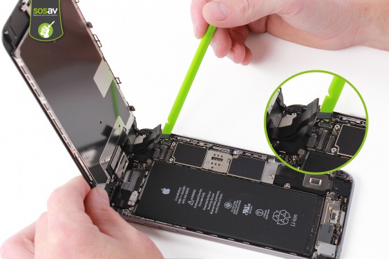

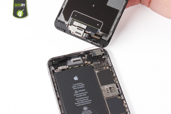

Toujours en utilisant la spatule en nylon, faites à nouveau levier pour déconnecter délicatement la dernière nappe retenant l'écran à votre iPhone 6S Plus et gérant le bouton home.

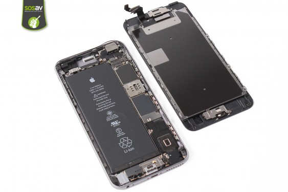

Vous pouvez ensuite soulever l'écran complet puis procéder à son retrait.L'écran complet assemblé de l'iPhone 6S Plus est désormais démonté.

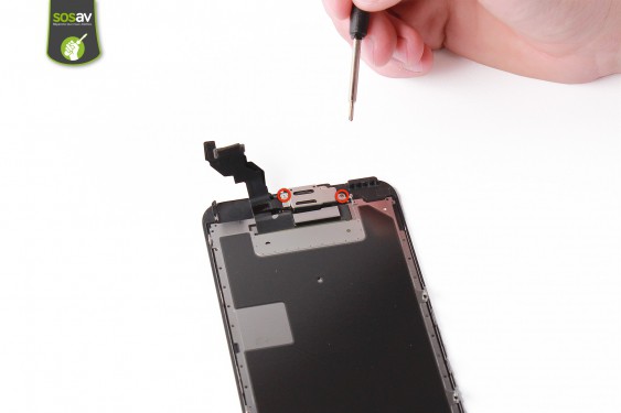

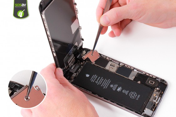

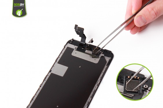

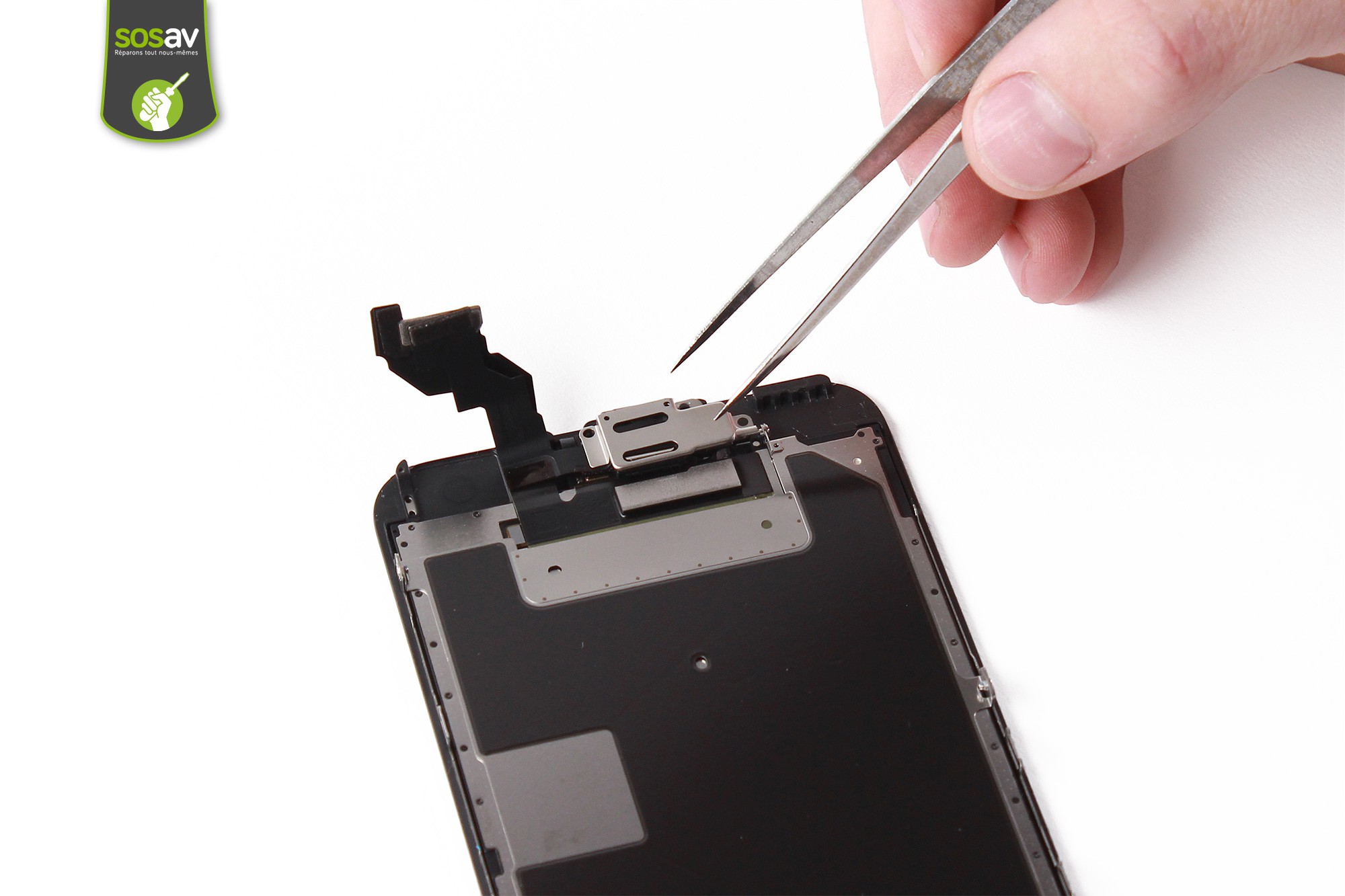

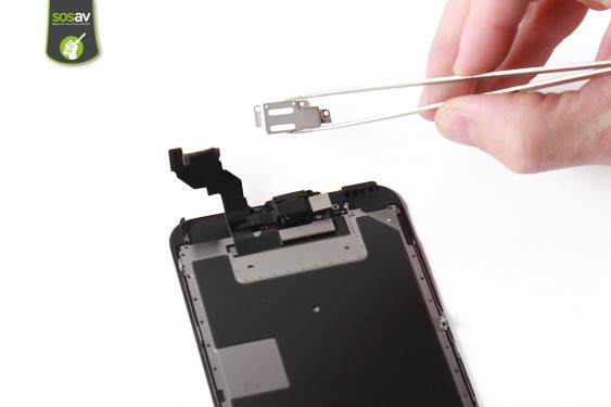

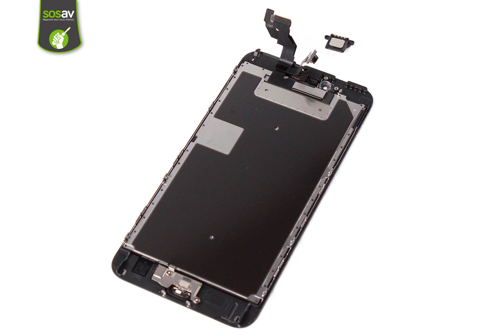

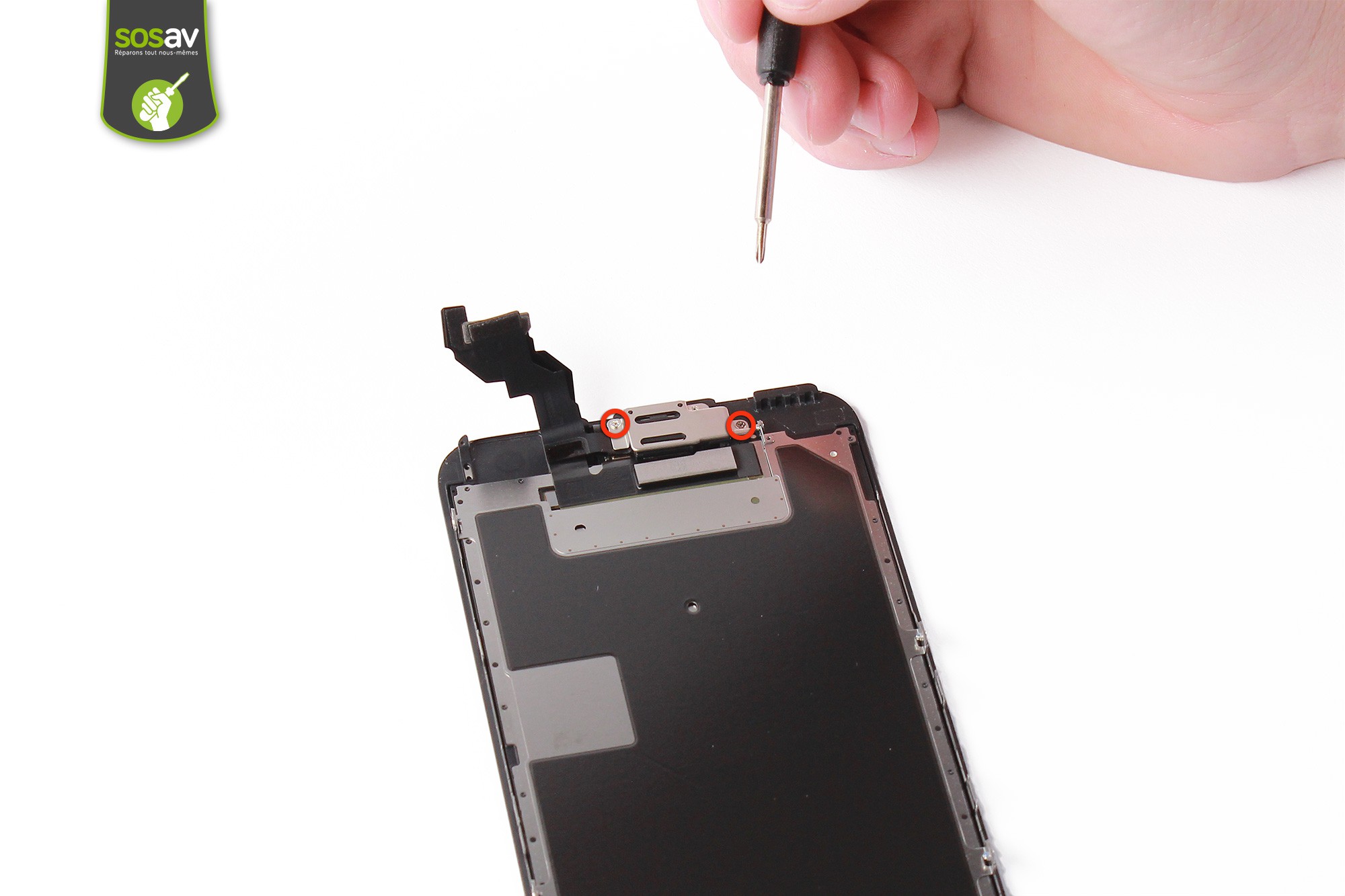

Réutilisez le tournevis cruciforme pour dévisser les deux vis entourées en rouge.Ces vis servent à maintenir l'élément métallique d'appui du haut-parleur interne (haut-parleur d'écoute).

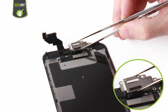

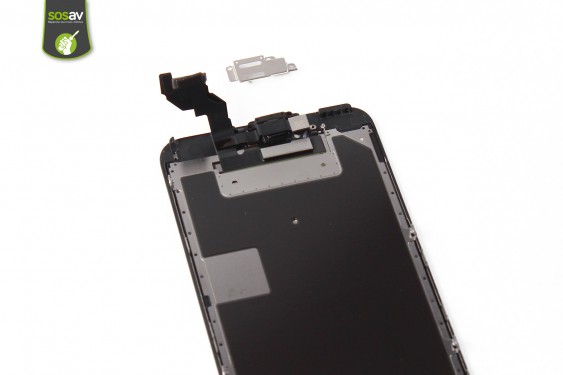

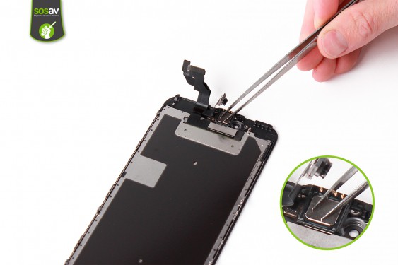

A l'aide de la pince, retirez l'élément métallique d'appui du haut-parleur interne (haut-parleur d'écoute).

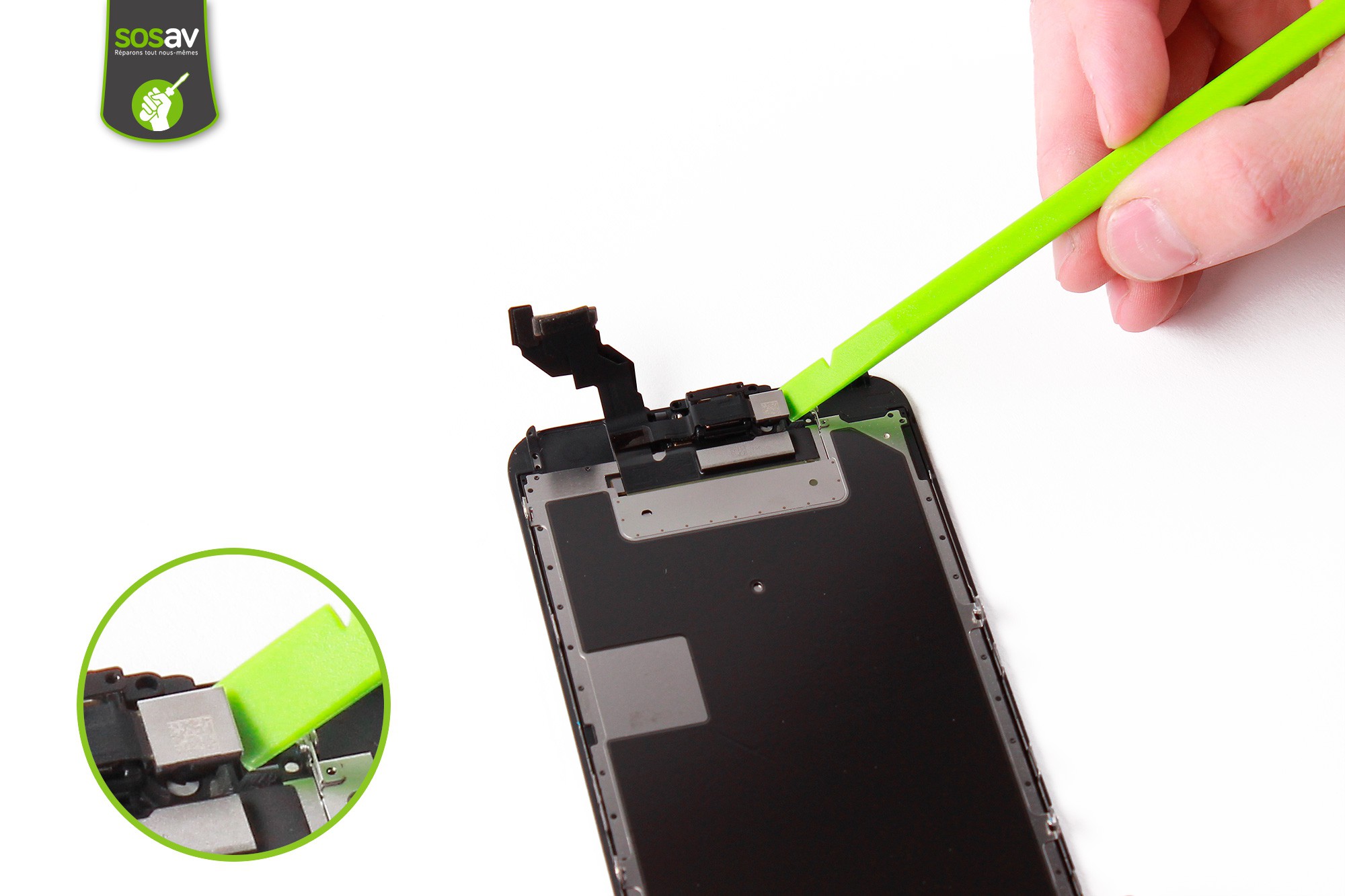

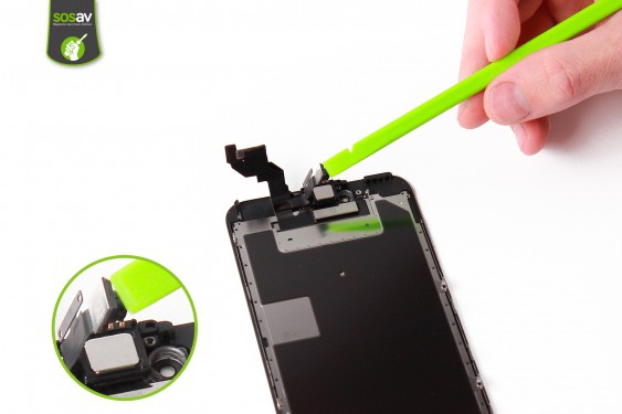

Avec la spatule en nylon, sortez la caméra avant de son logement.Saisissez ensuite le haut-parleur interne à l'aide de la pince puis retirez-le.
Le haut-parleur interne de votre iPhone 6S Plus est désormais démonté.Remplacez le haut-parleur d'écoute par une pièce neuve, si votre iPhons 6S Plus n'émet plus de son lors des appels.
