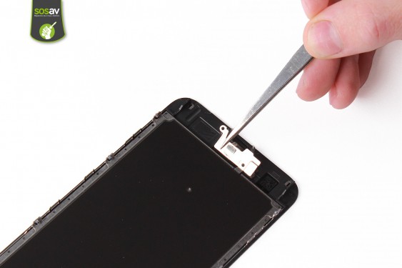

Utilisez la pince pour retirer le cache des connecteurs de l'écran complet.

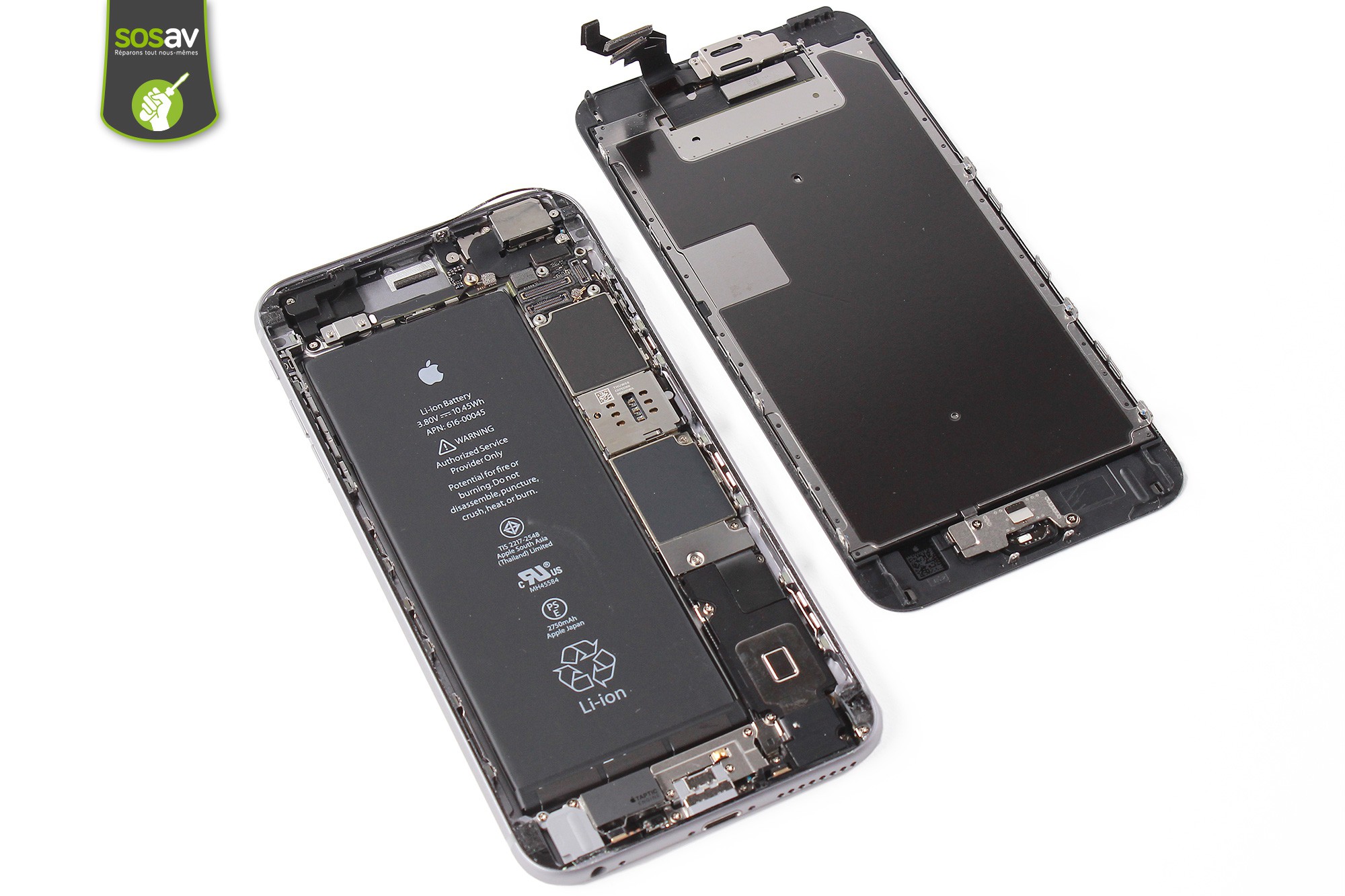

Vous pouvez ensuite soulever l'écran complet puis procéder à son retrait.
L'écran complet assemblé de l'iPhone 6S Plus est désormais partiellement démonté.

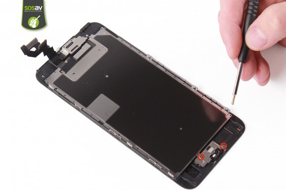

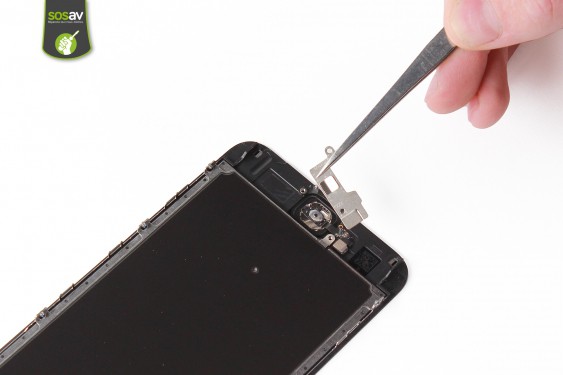

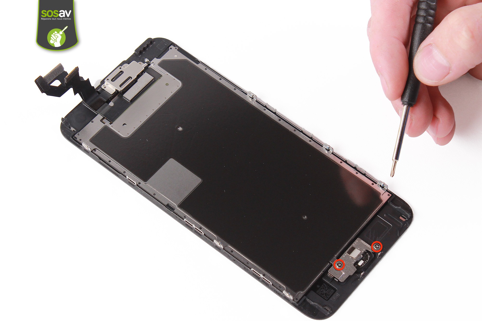

Utilisez le tournevis cruciforme afin de dévisser les deux vis entourées en rouge servant à maintenir la plaque métallique du bouton home.

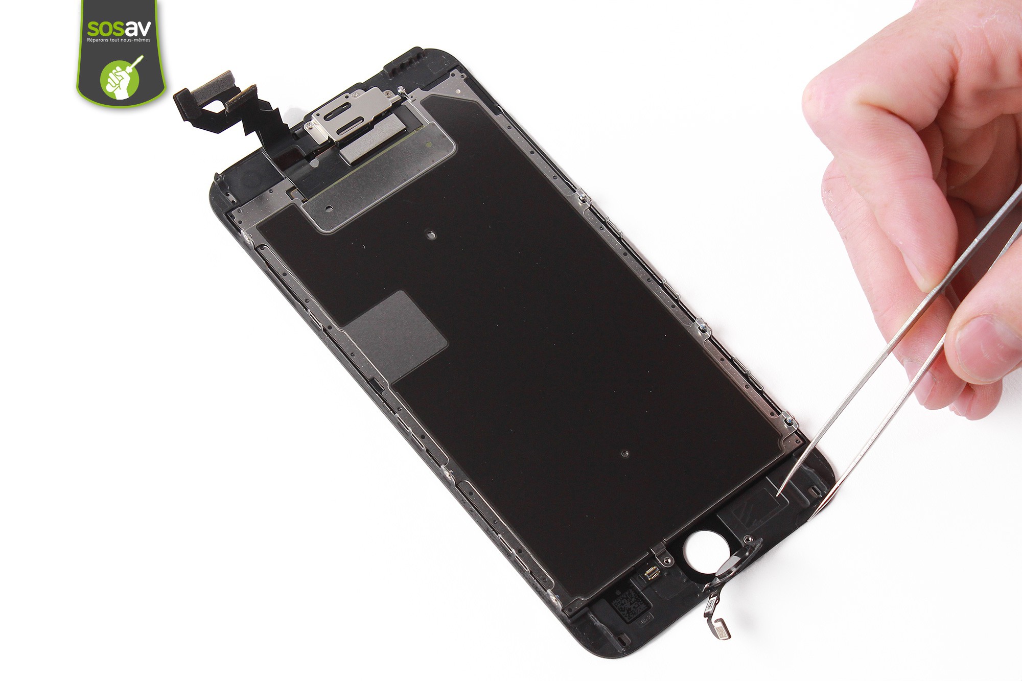

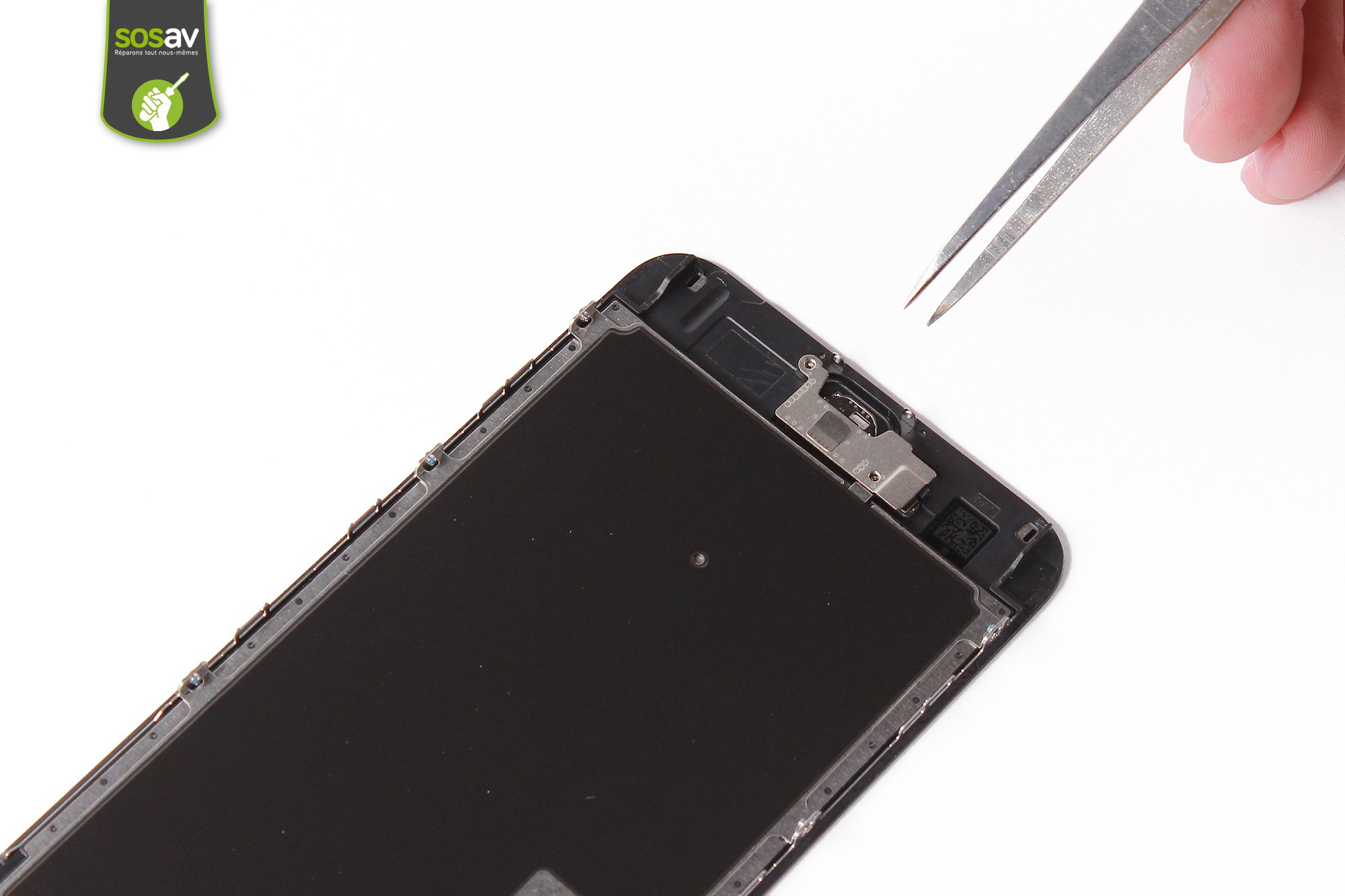

Reprenez la pince pour saisir et retirer cette plaque métallique du bouton home.

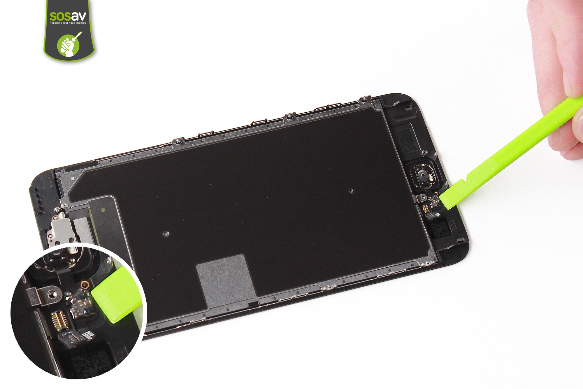

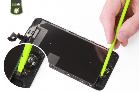

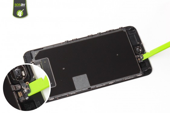

Utilisez de nouveau la spatule en nylon pour déconnecter la nappe du bouton home.

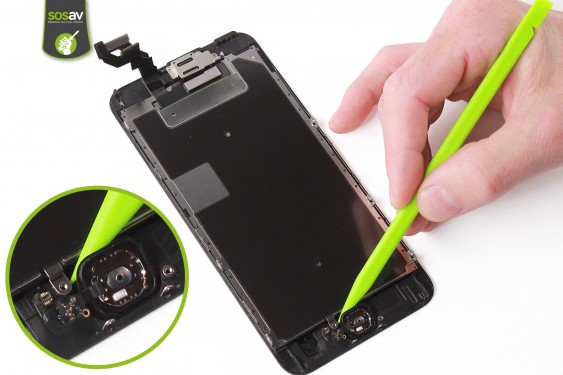

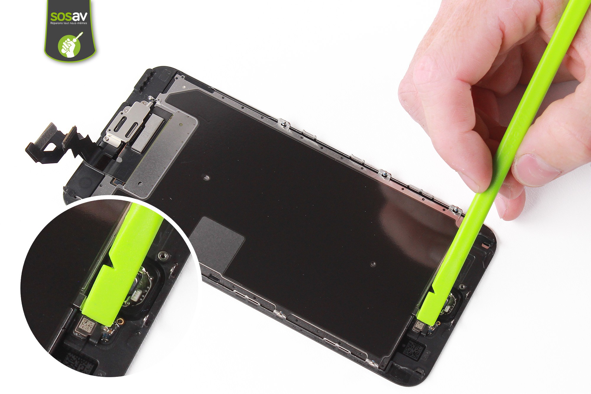

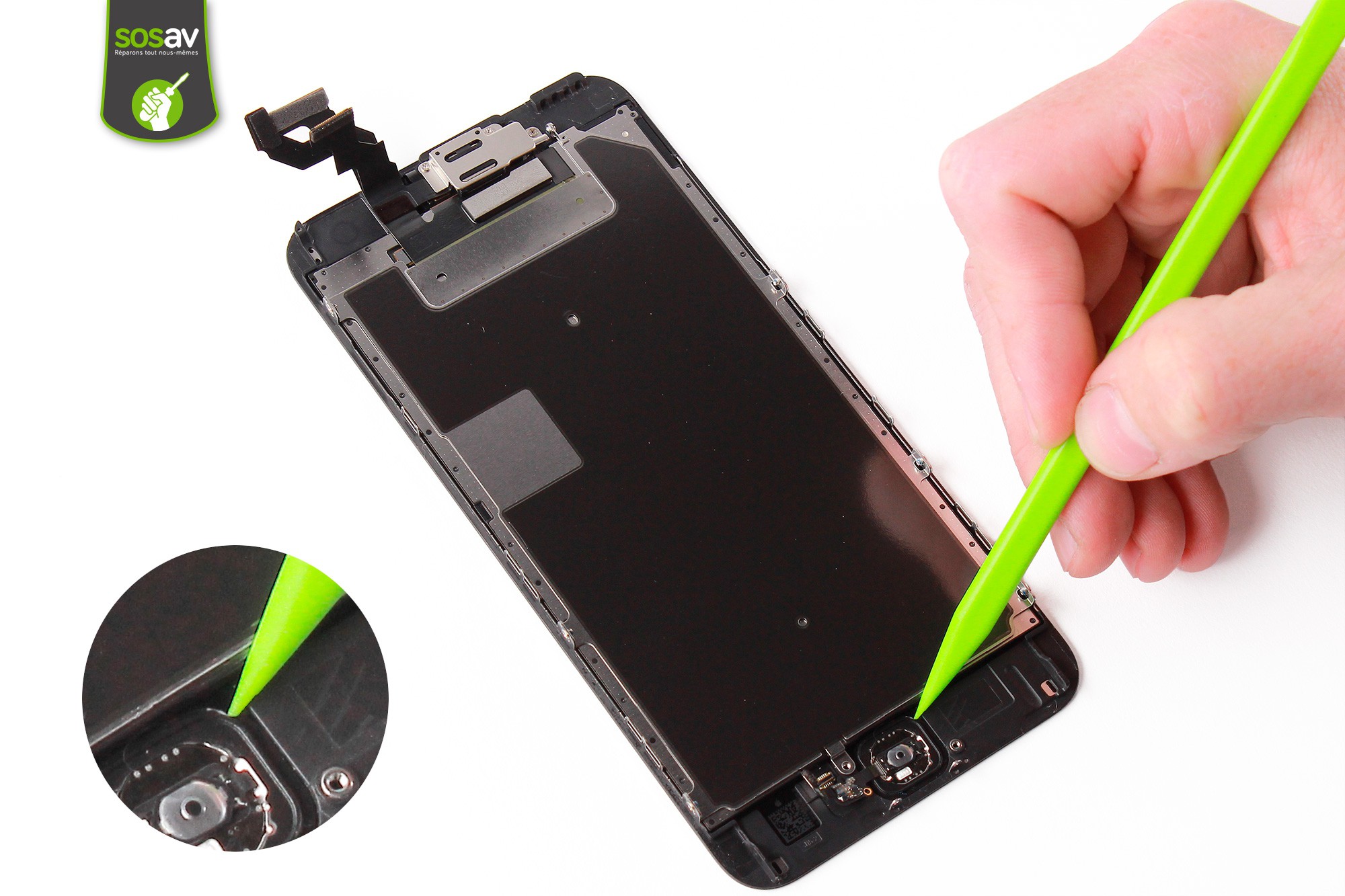

Conservez la spatule en nylon pour décoller la nappe du bouton home.

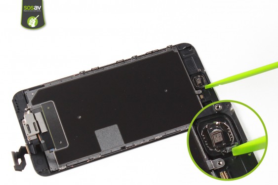

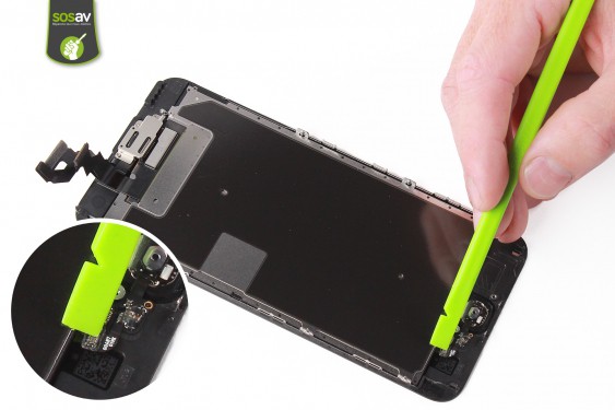

Puis utilisez la pointe de la spatule en nylon afin de décoller le bouton home.

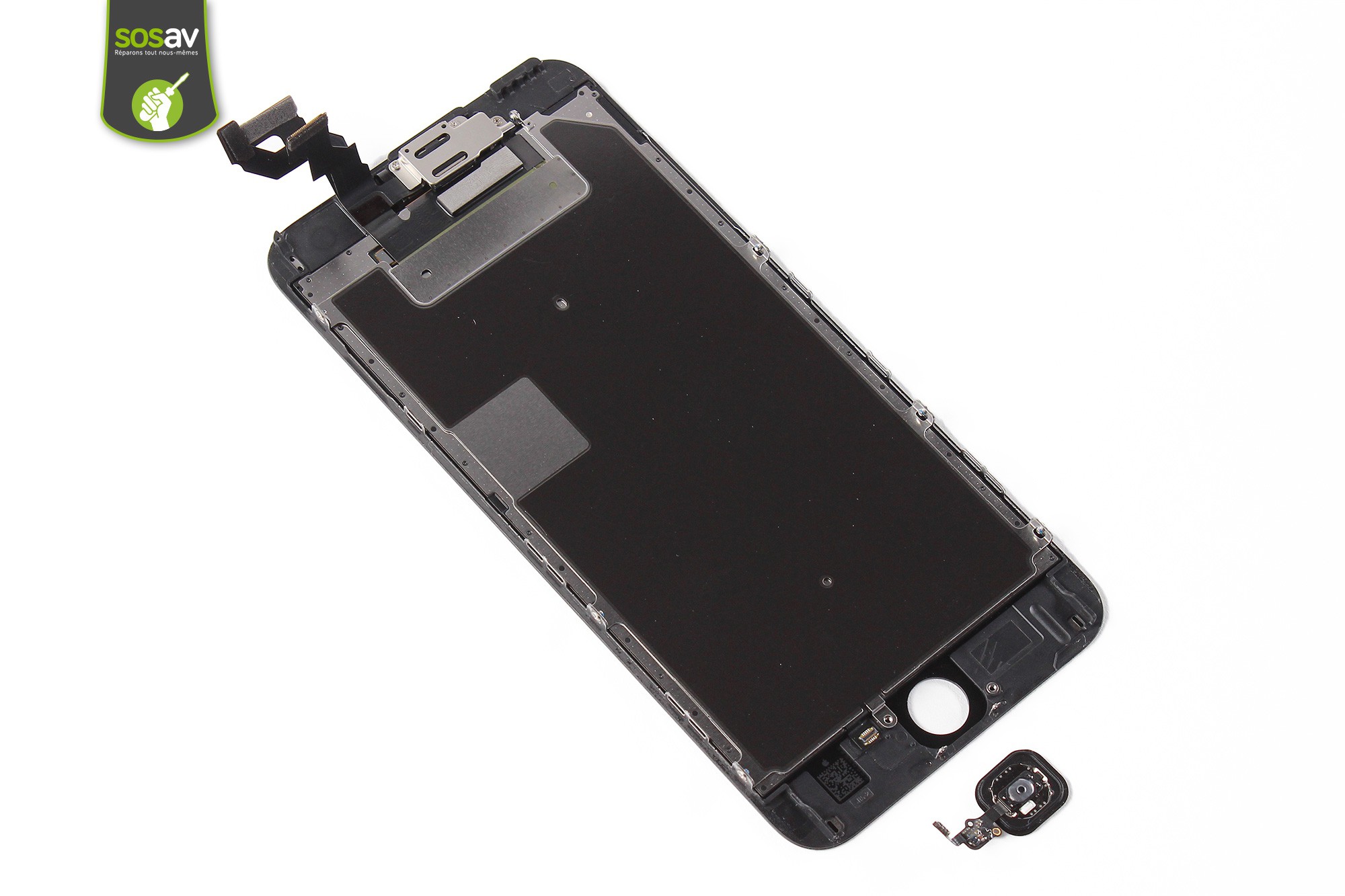

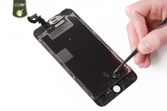

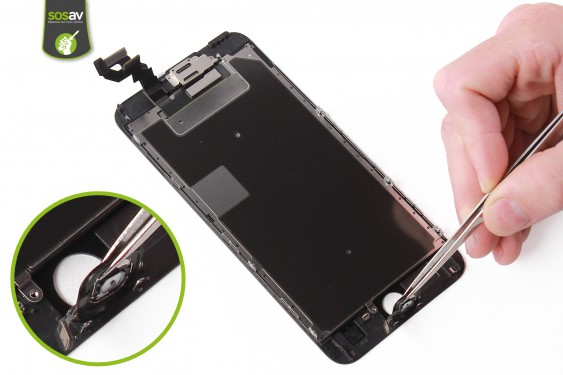

Avec la pince, saisissez le bouton home puis procédez à son retrait.
L'écran complet iPhone 6S Plus est désormais démonté.Remplacez-le par un écran neuf en cas d'écran cassé.
