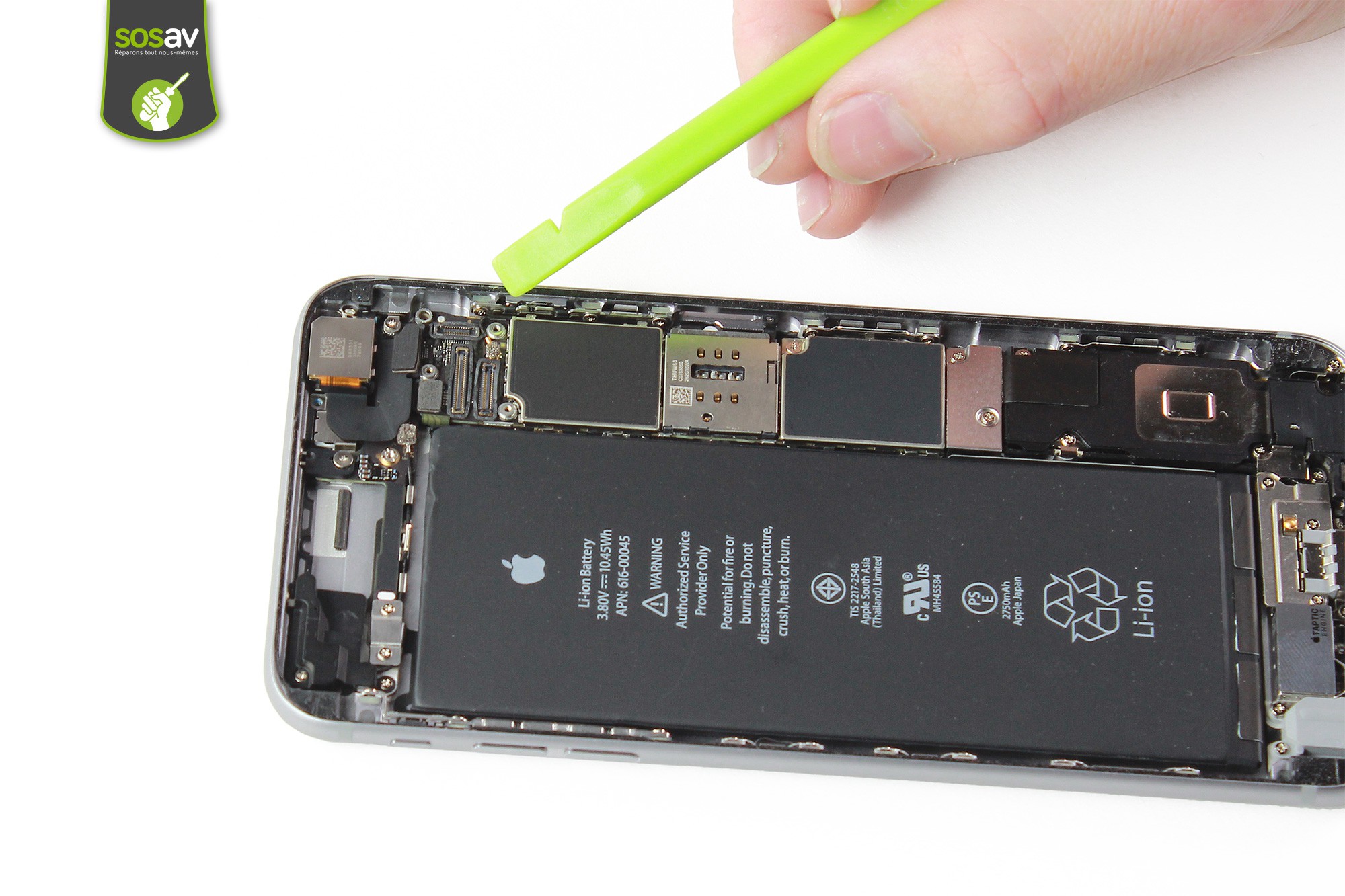

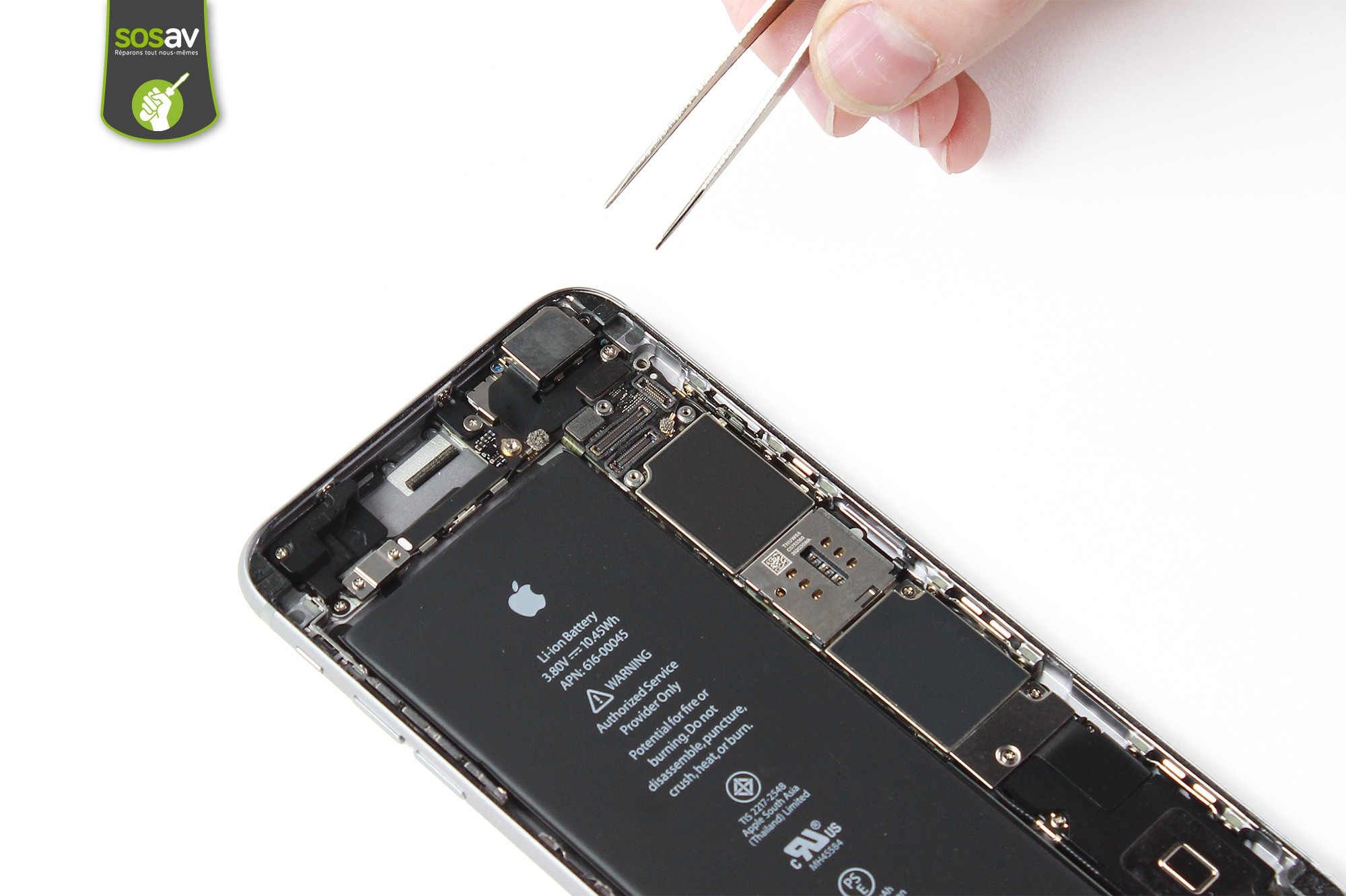

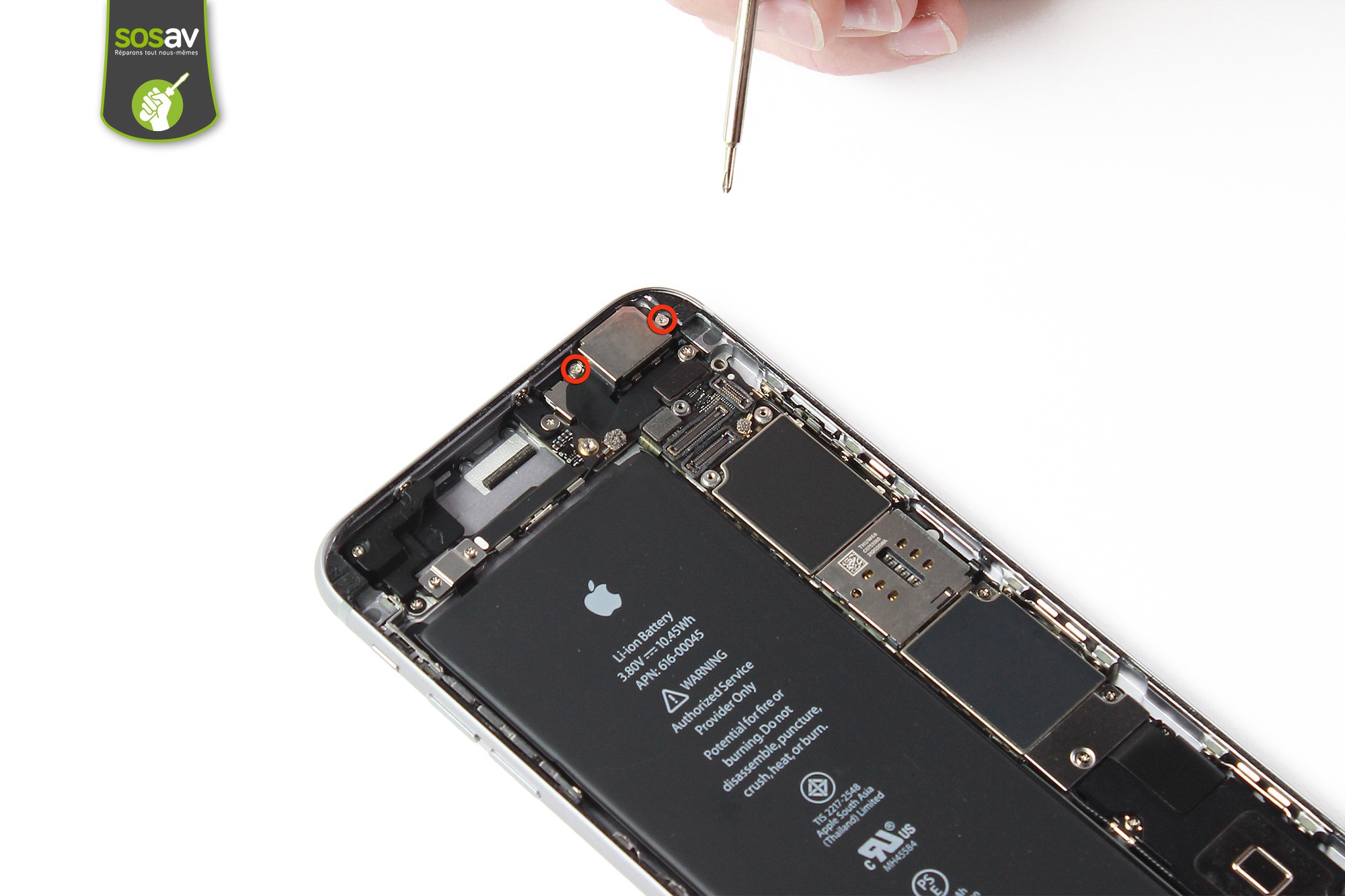

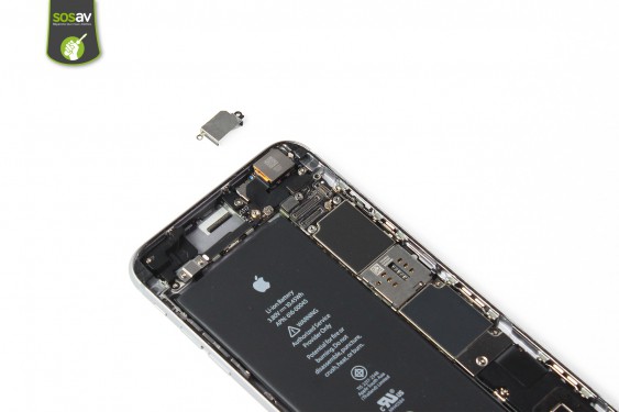

Utilisez le tournevis cruciforme pour dévisser les 2 vis entourées en rouge.Ces vis servent à maintenir le cache métalique de l'appareil photo arrière.

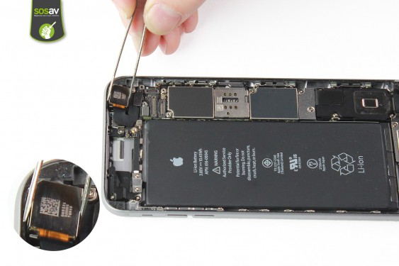

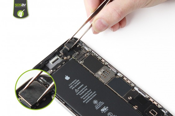

Servez-vous de la pince pour saisir le cache appareil photo, afin de l'extraire.

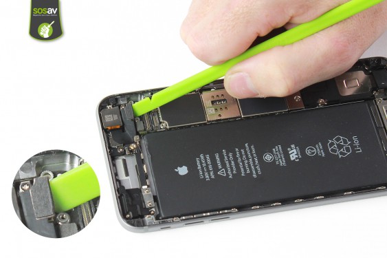

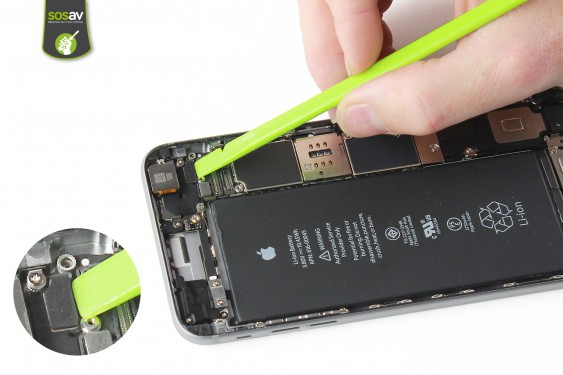

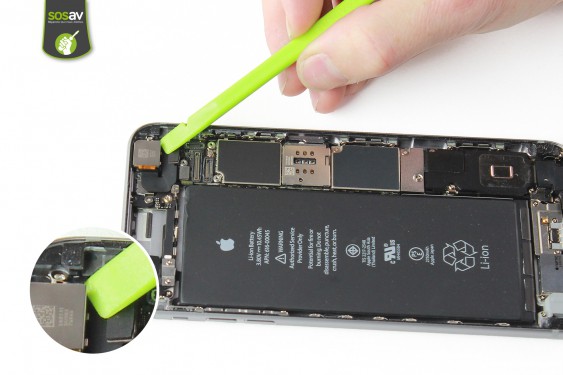

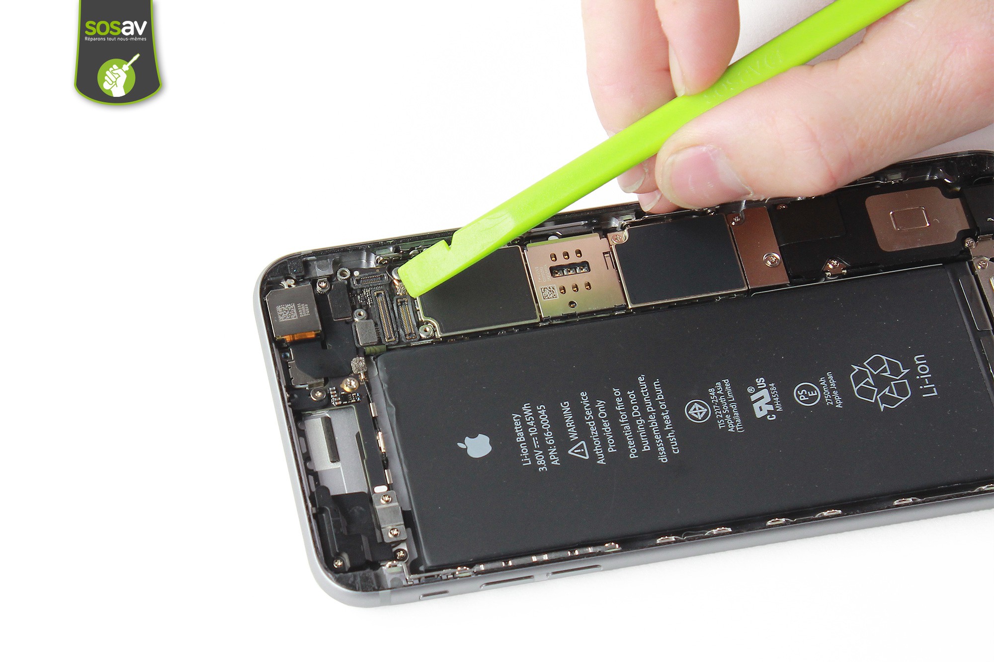

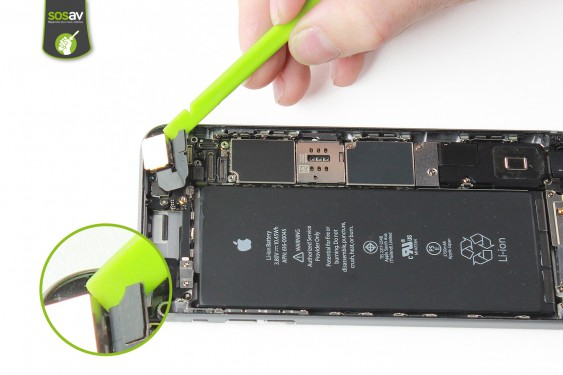

Avec la spatule en nylon, déconnectez la nappe de l'appareil photo.

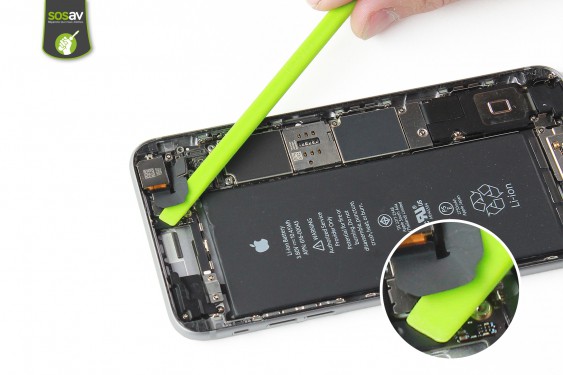

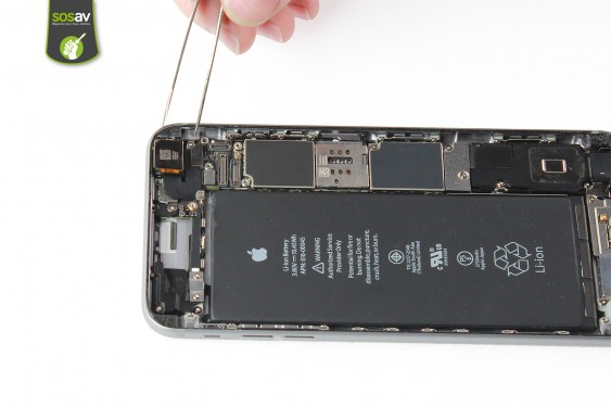

Toujours avec la spatule en nylon, délogez délicatement l'appareil photo de son emplacement.

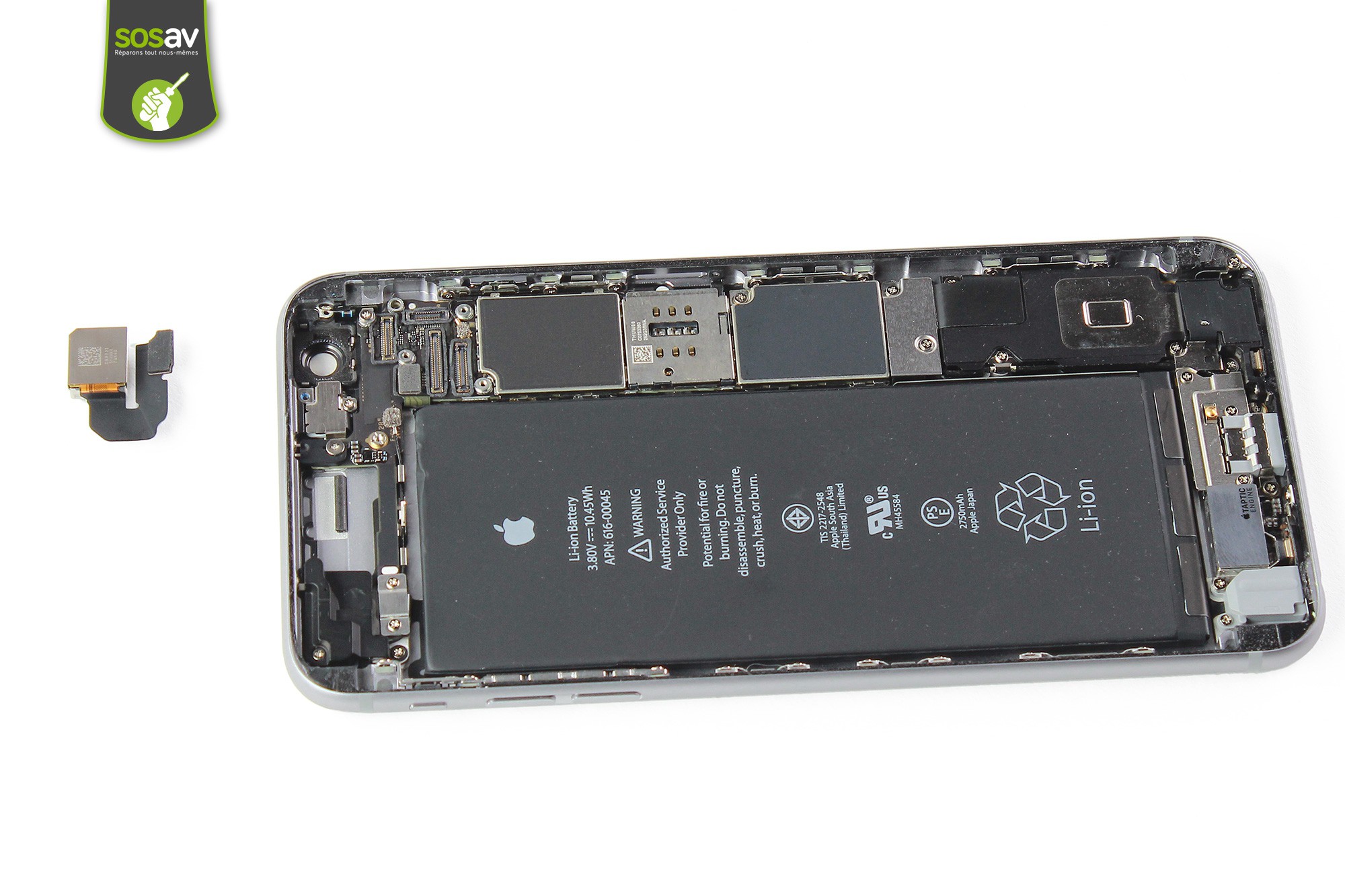

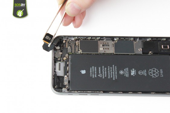

Reprenez la pince en métal, puis procédez à l'enlèvement de l'appareil photo.
La caméra arrière de votre iPhone 6S Plus est désormais démontée.
