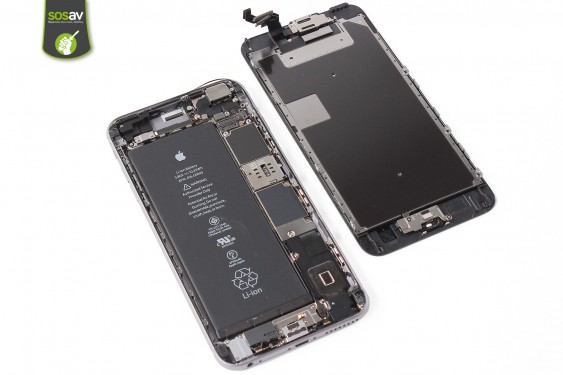

Toujours en utilisant la spatule en nylon, faites à nouveau levier pour déconnecter délicatement la dernière nappe retenant l'écran à votre iPhone 6S Plus et gérant le bouton home.
Vous pouvez ensuite soulever l'écran complet puis procéder à son retrait.L'écran complet assemblé de l'iPhone 6S Plus est désormais démonté.

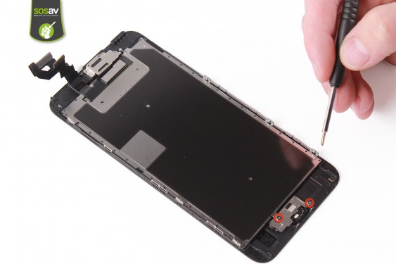

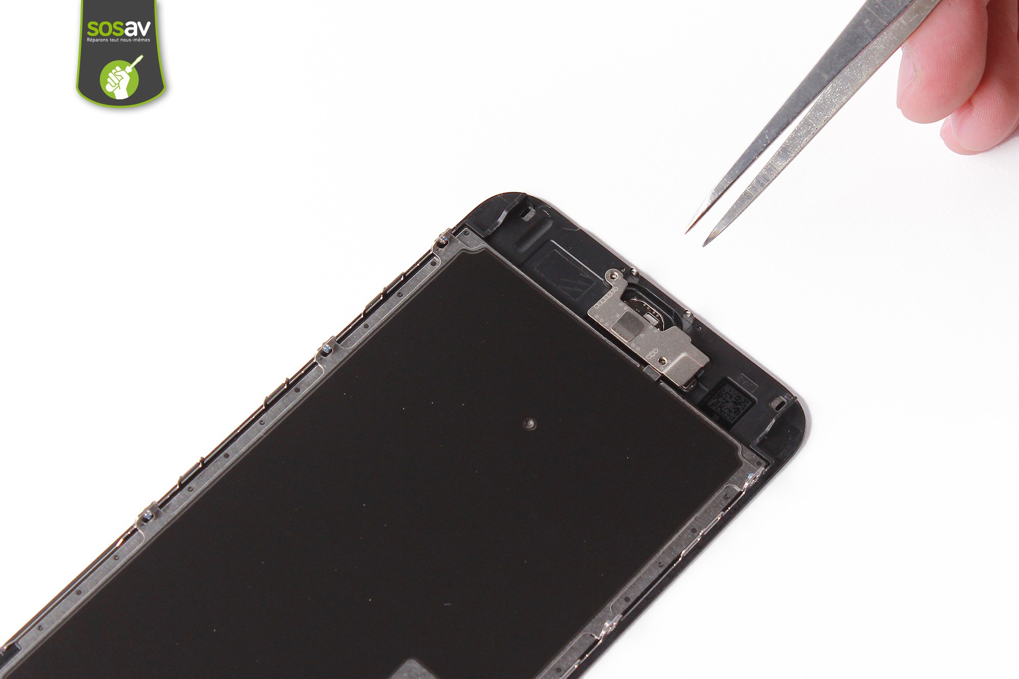

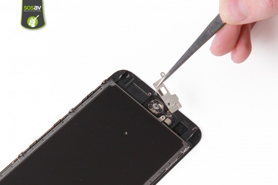

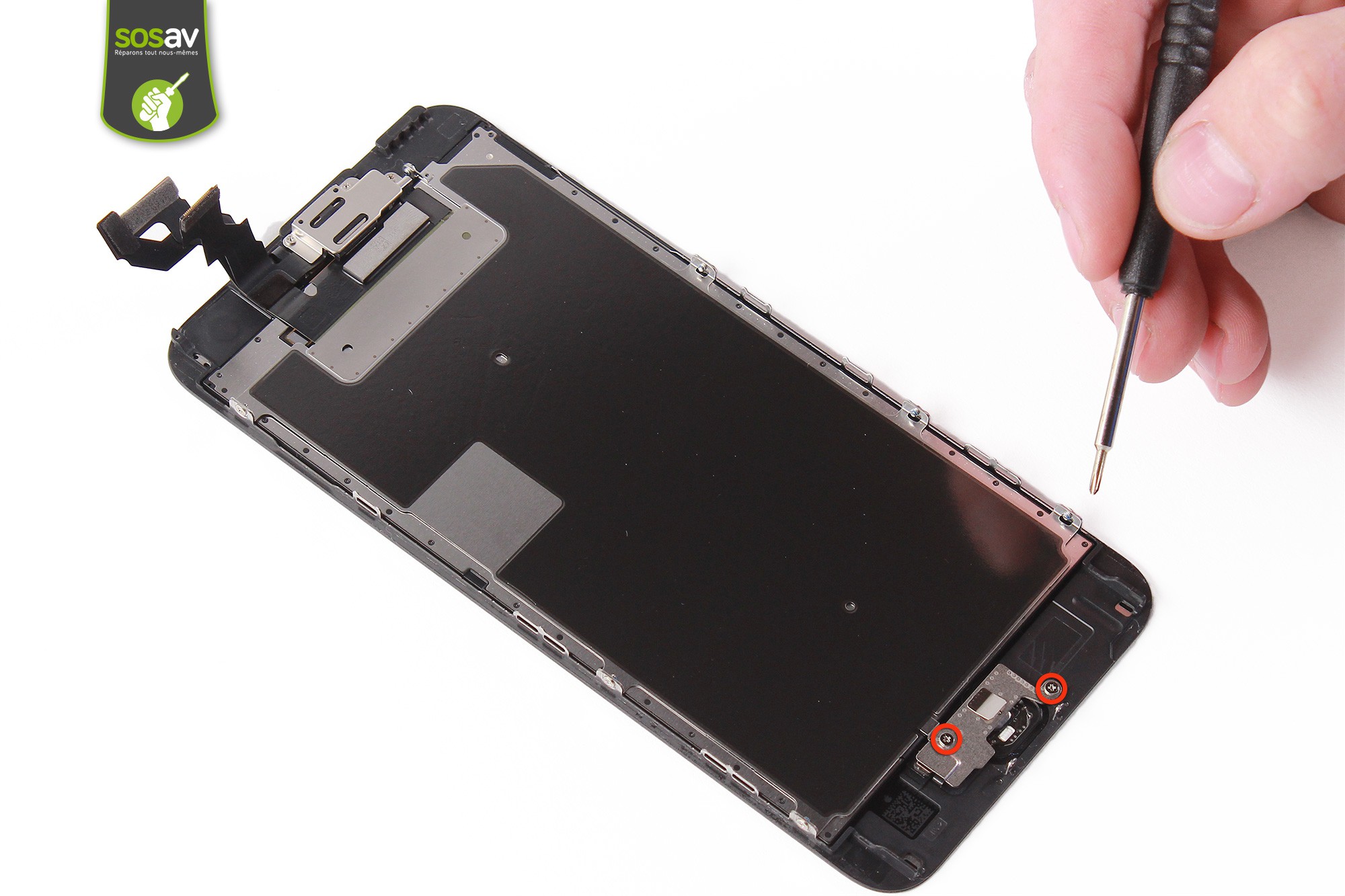

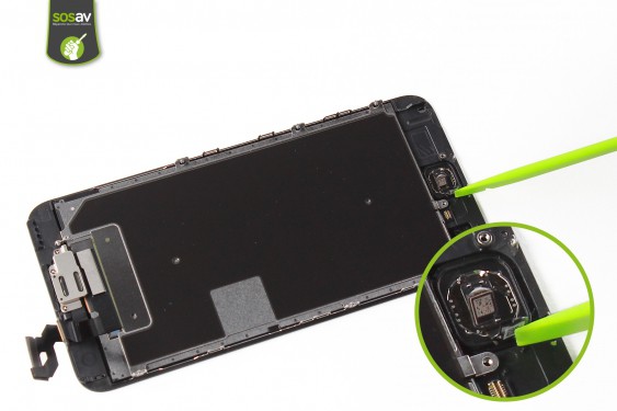

Utilisez le tournevis cruciforme afin de dévisser les deux vis entourées en rouge servant à maintenir la plaque métallique du bouton home.

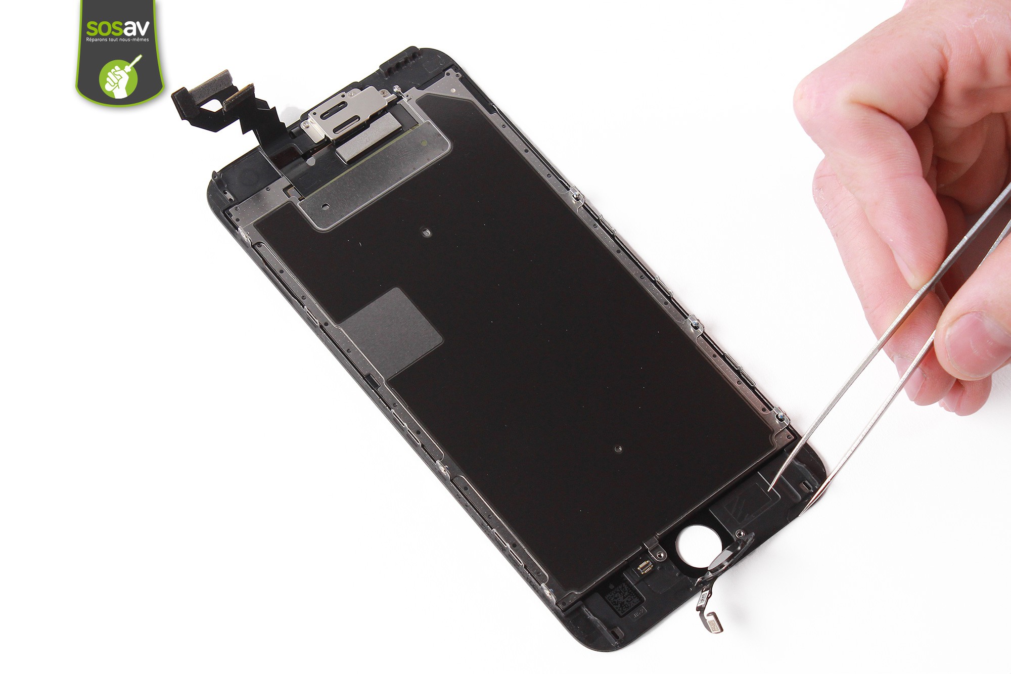

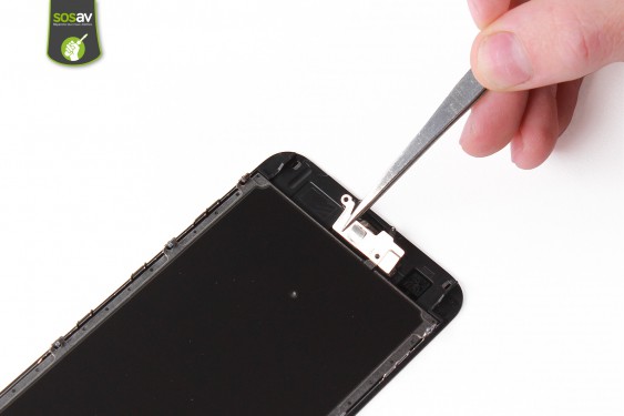

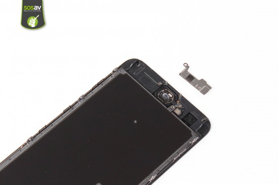

A l'aide de la pince, procédez au retrait de la plaque métallique du bouton home.

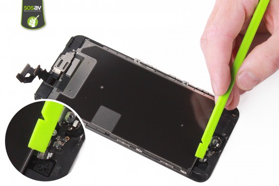

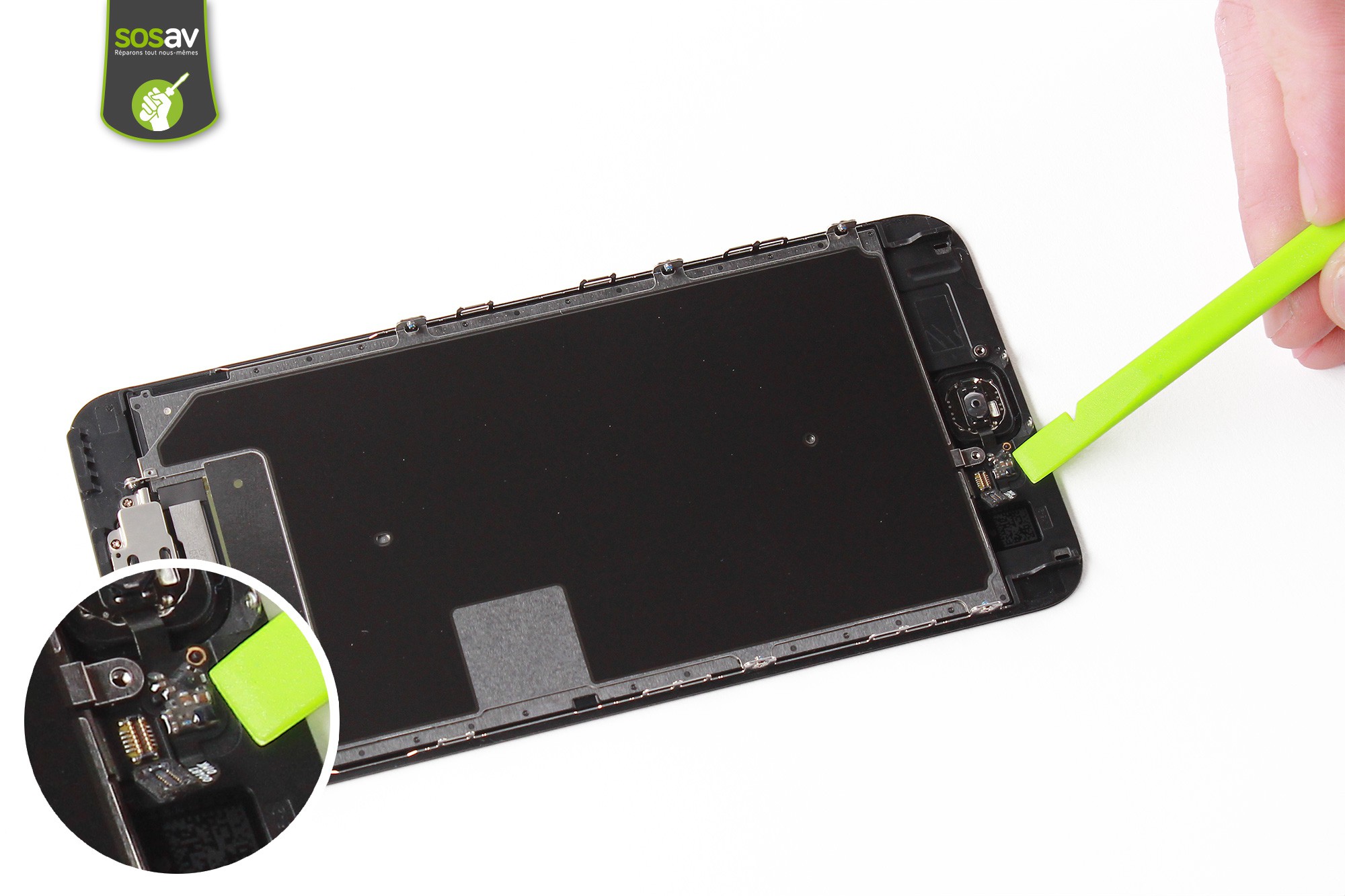

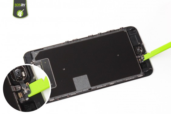

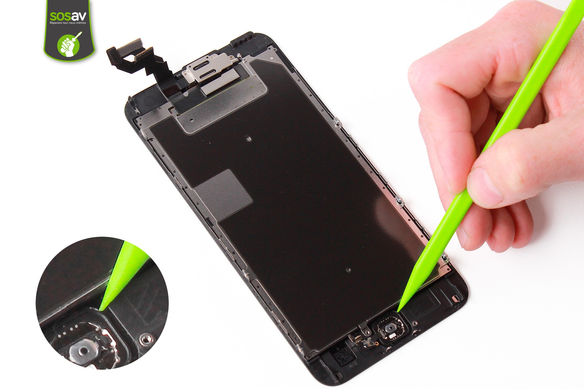

Déconnectez le bouton home grâce à la spatule en nylon.

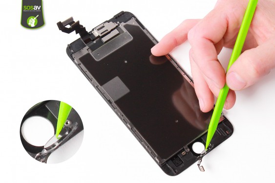

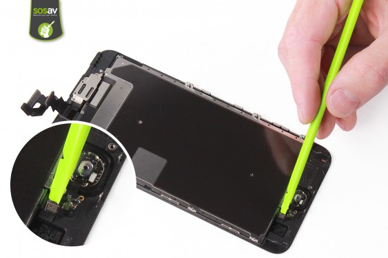

A l'aide de la spatule en nylon, décollez la nappe du bouton home.
Attention, la nappe du bouton home est très fine, effectuez donc cette opération avec la plus grande précaution.
Veillez à bien remonter votre nappe "Touch ID" d'origine, auquel cas, pour des raisons de sécurité, la fonctionnalité "Touch ID" (lecture d'empreinte) ne fonctionnera plus.

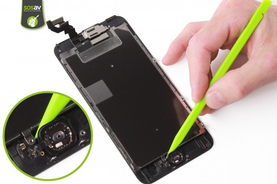

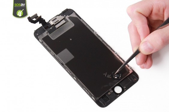

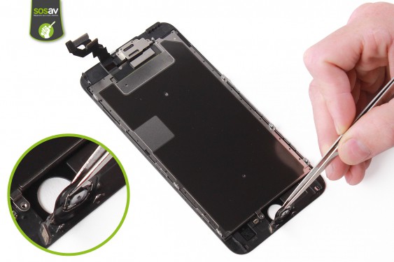

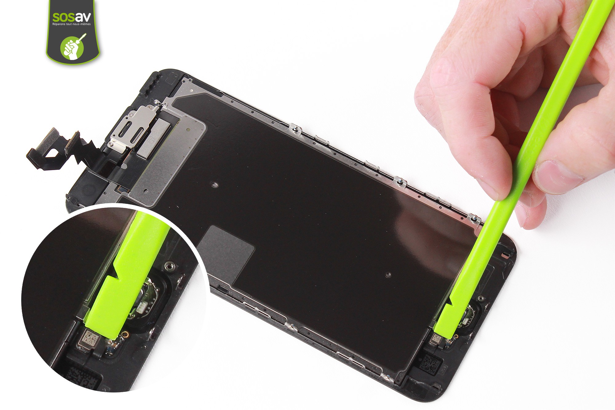

Utilisez la pointe de la spatule en nylon afin de décoller le bouton home.

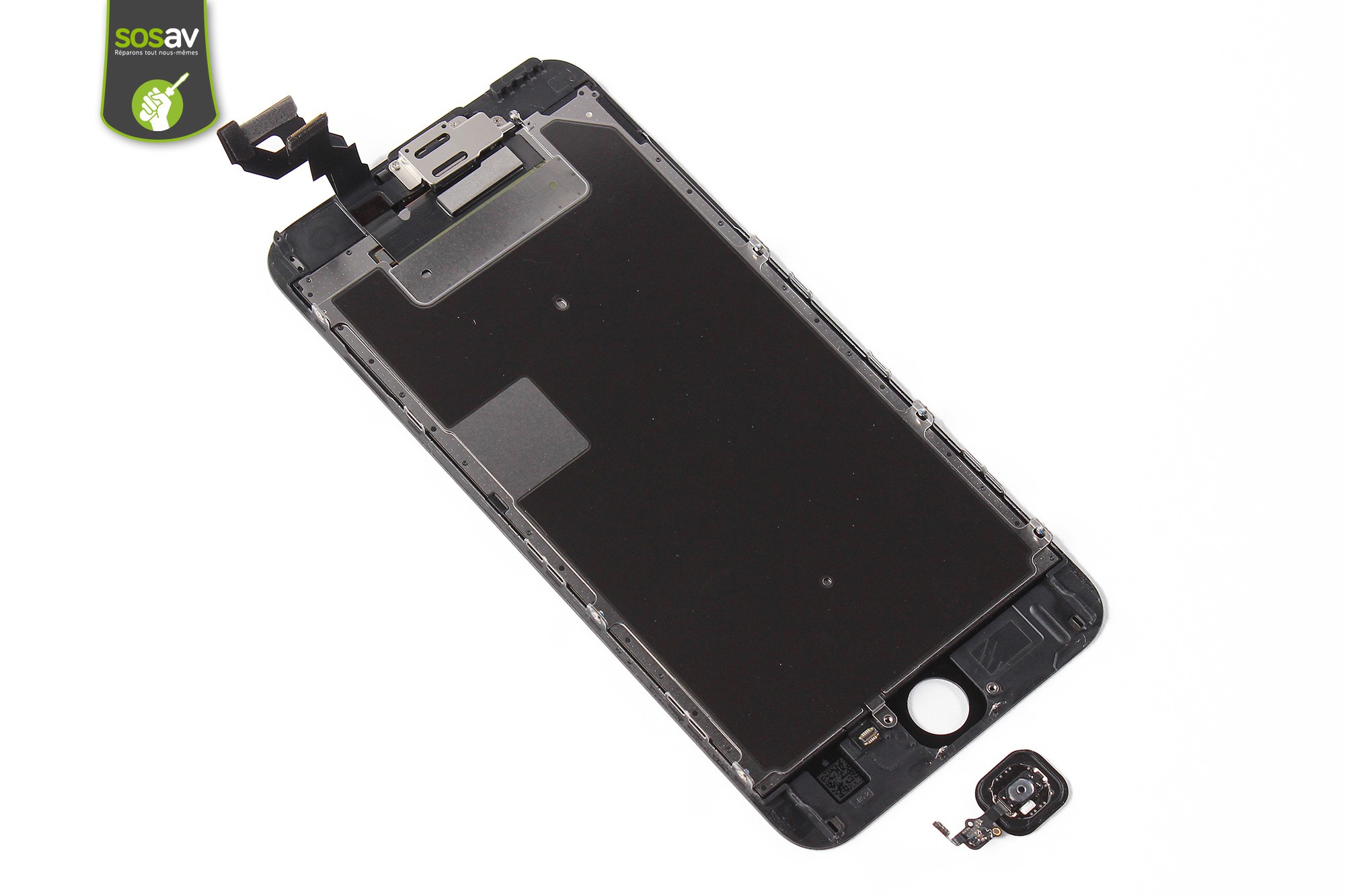

Avec la pince, saisissez le bouton home puis procédez à son retrait.
Le bouton home de votre iPhone 6S Plus est désormais démonté.Vous pouvez remplacer le bouton home de votre iPhone 6S Plus s'il est défectueux, cassé ou qu'il ne répond plus.
Veillez à bien remonter votre nappe "Touch ID" d'origine, auquel cas, pour des raisons de sécurité, la fonctionnalité "Touch ID" (lecture d'empreinte) ne fonctionnera plus. A cet effet, nous vous conseillons de ne changer uniquement le bouton home et non sa nappe de gestion.
