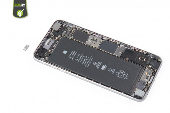

Dévissez ensuite les 2 vis entourées en rouge, comme indiqué sur la photo.Ces vis servent à enlever le cache du connecteur des boutons volume / vibreur.
Avec la pince, retirez le cache de la nappe volume / vibreur.

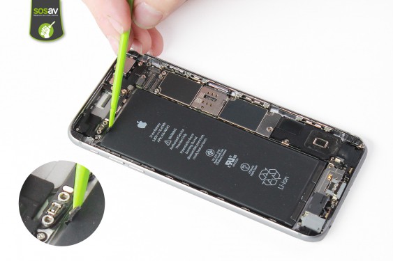

Avec votre spatule en nylon, retirez le connecteur de la nappe volume vibreur.

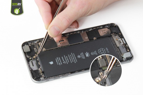

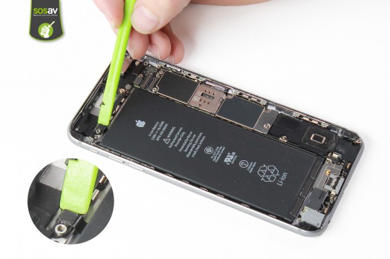

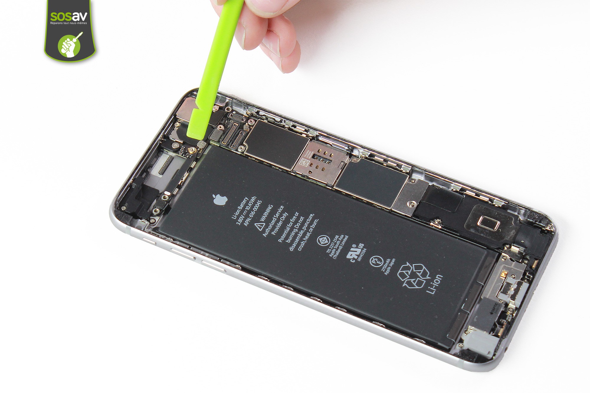

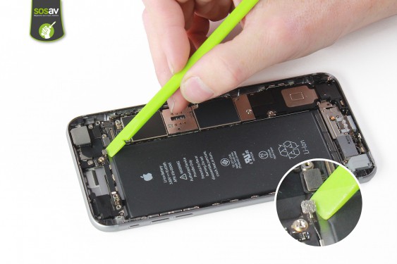

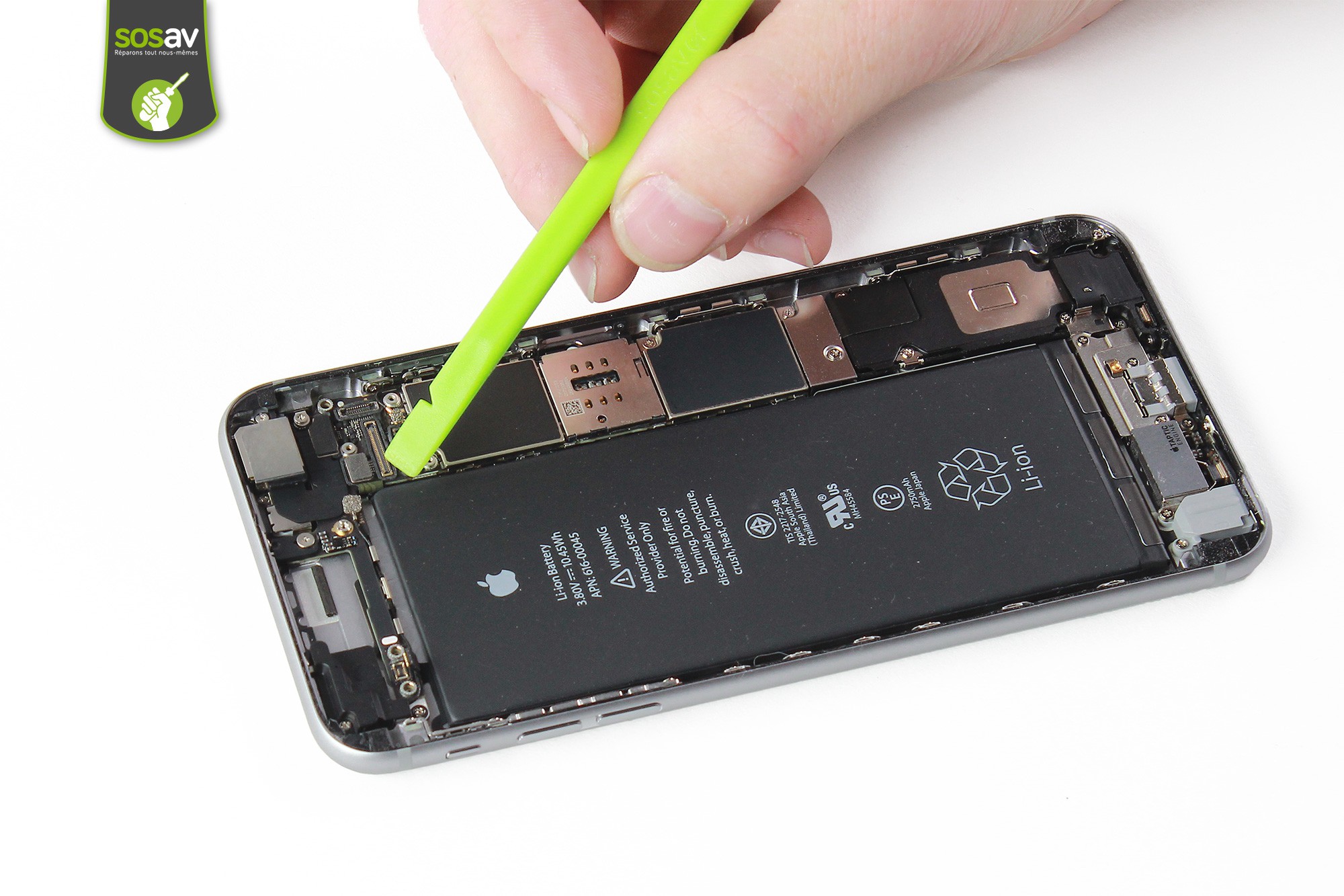

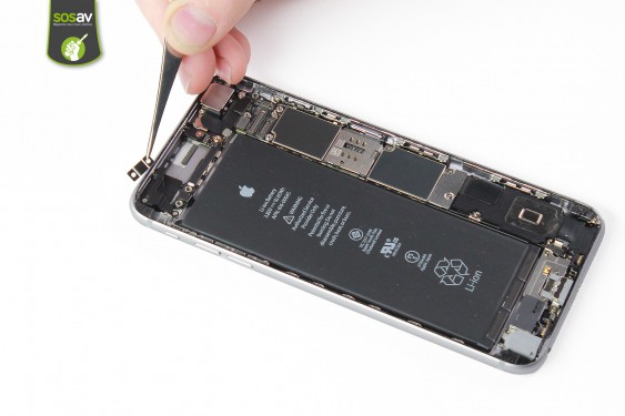

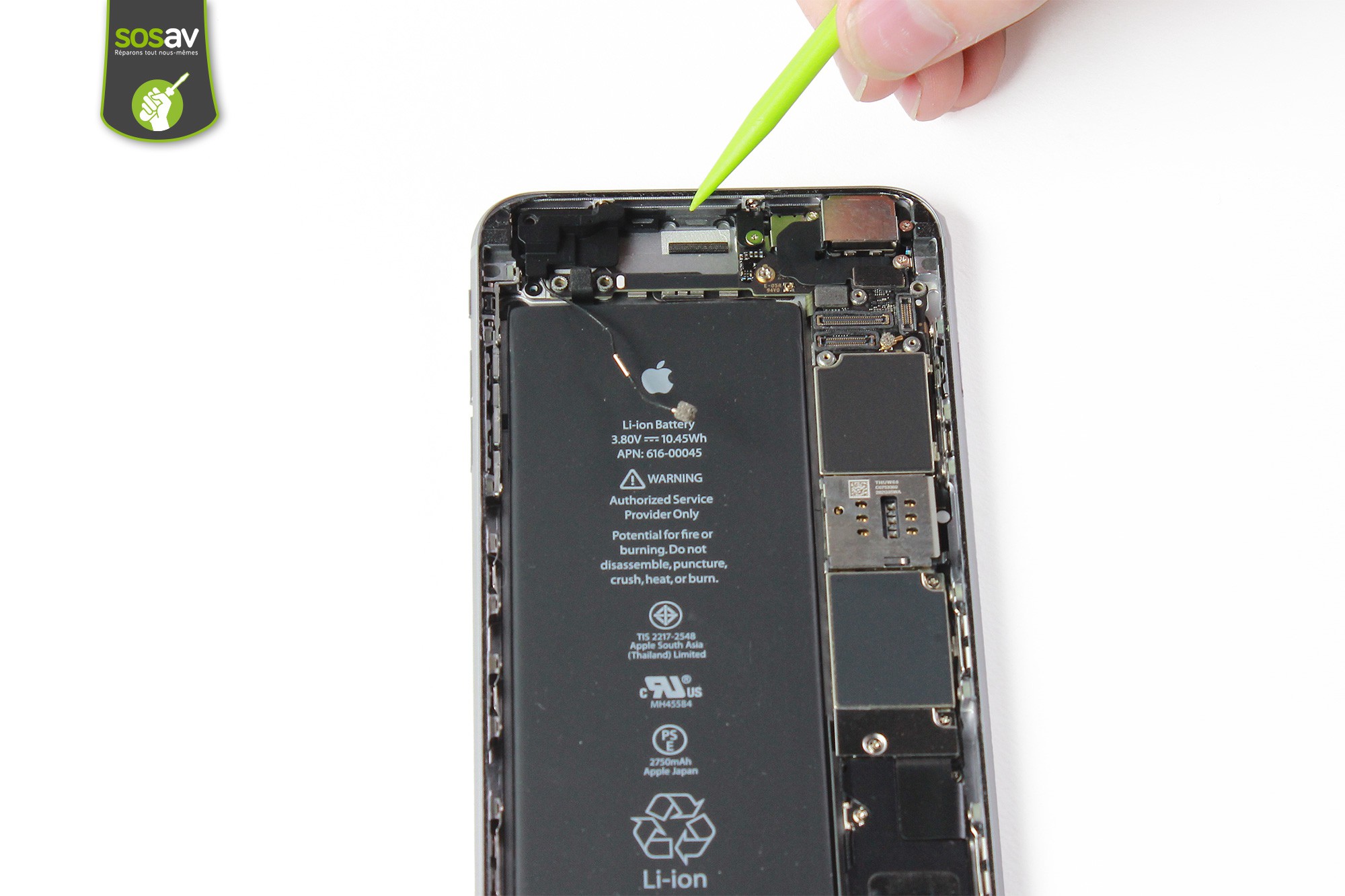

Déconnectez à l'aide de la spatule, l'antenne Wifi de la carte mère.Faire pivoter très delicatement le connecteur, celui-ci est fragile.

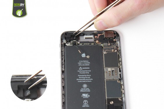

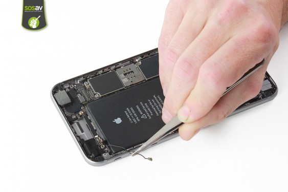

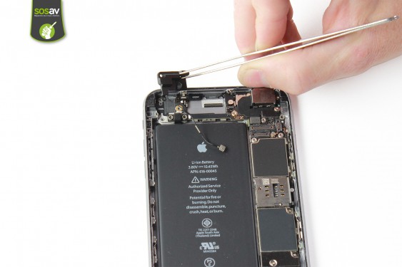

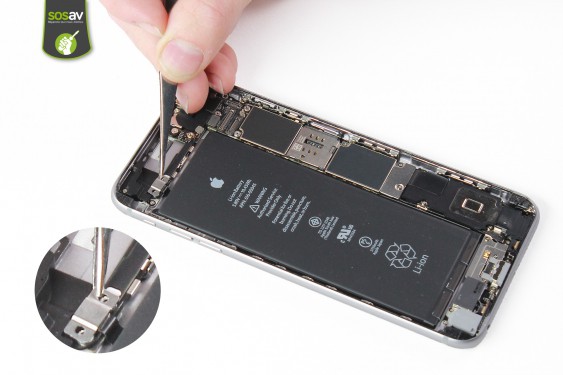

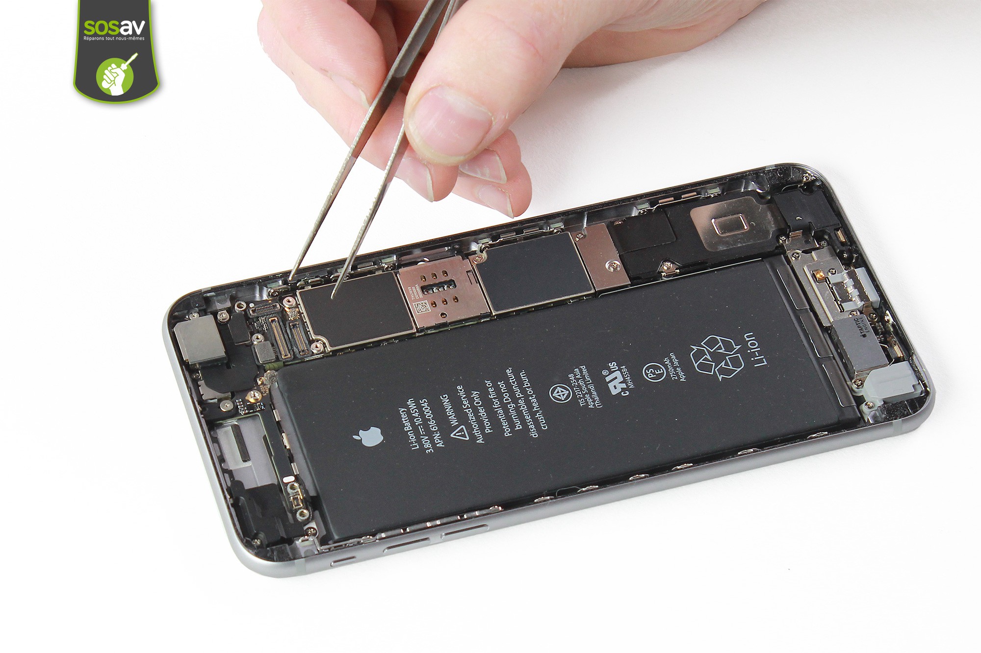

Saisissez à l'aide de la pince, l'antenne Wifi afin de procéder à son retrait.

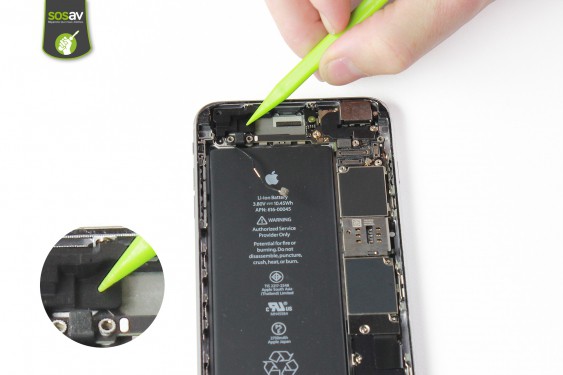

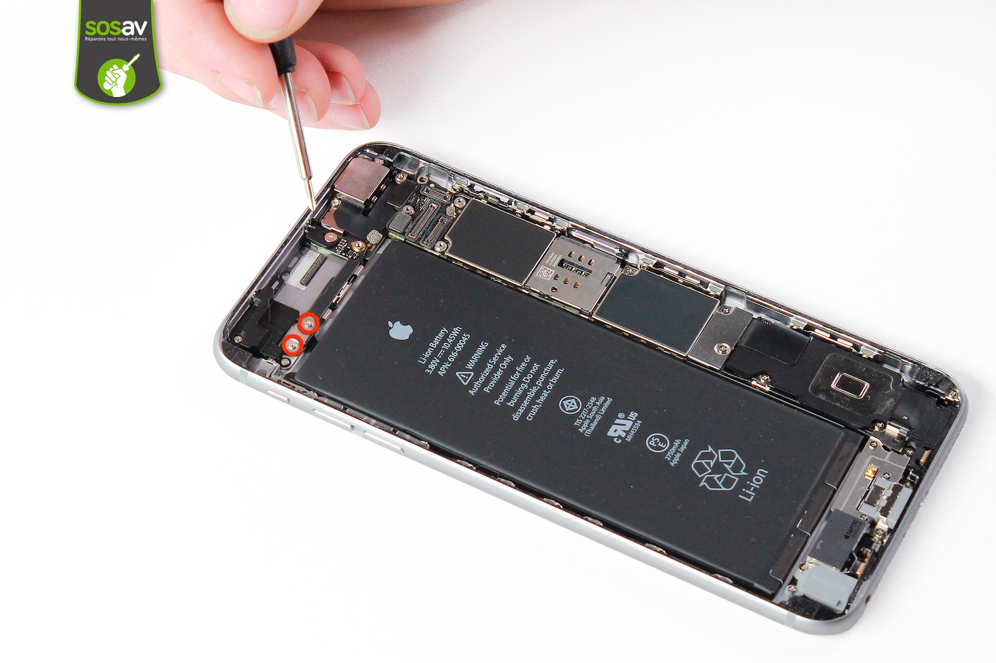

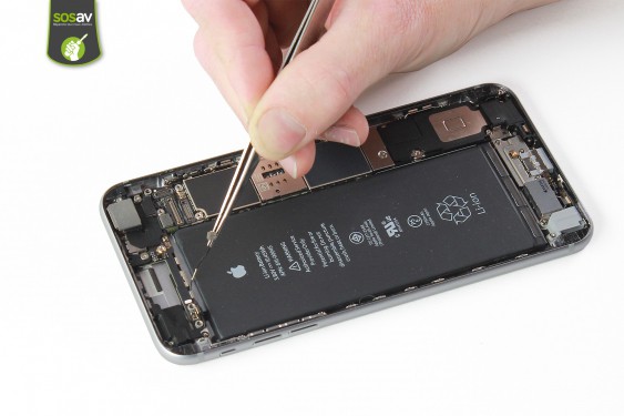

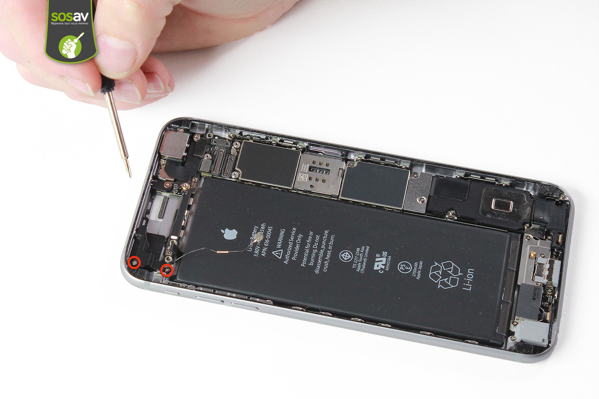

Dévissez ensuite les 2 vis entourées en rouge, comme indiqué sur la photo.Ces vis servent à enlever le module Wifi.

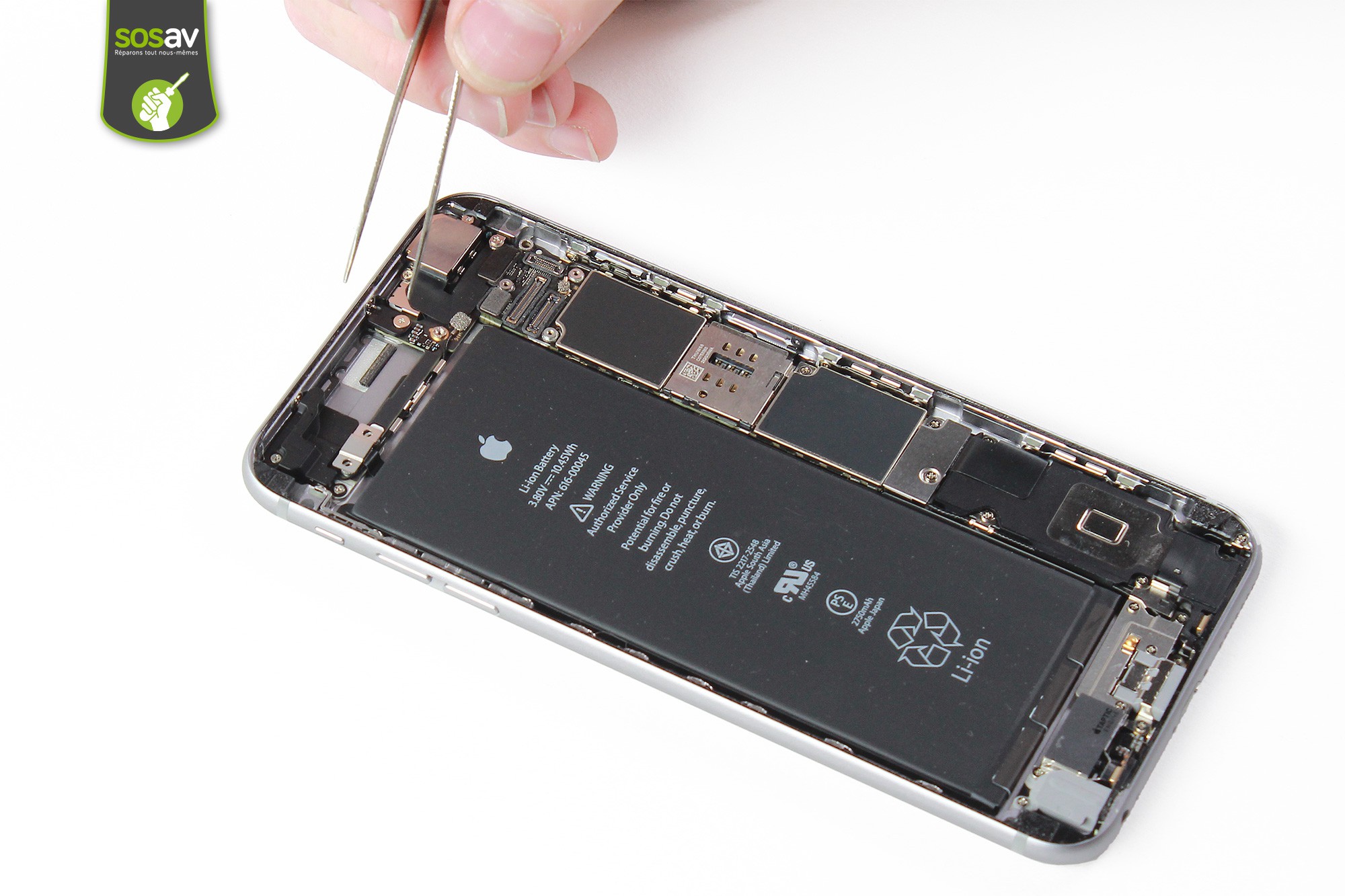

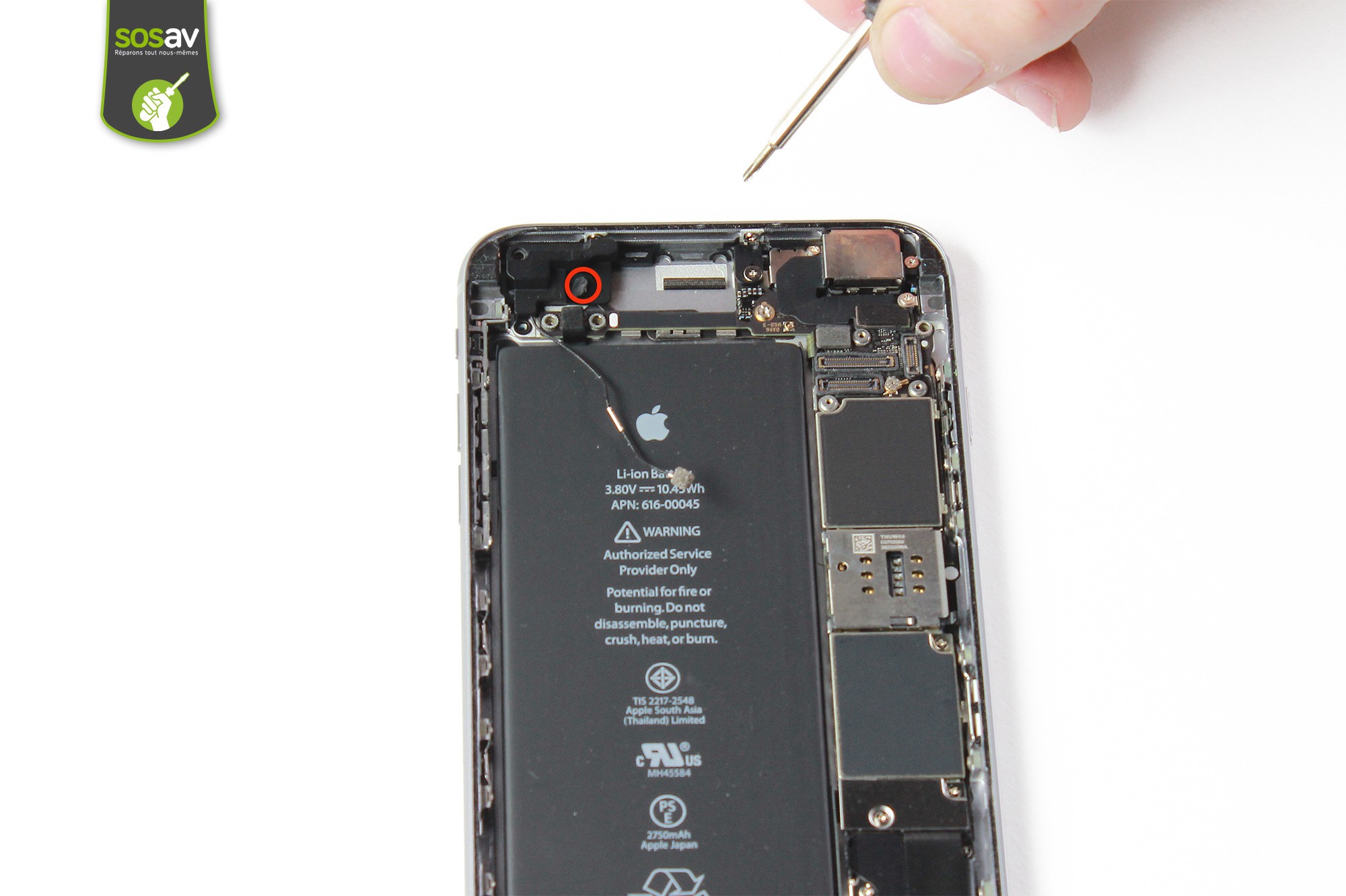

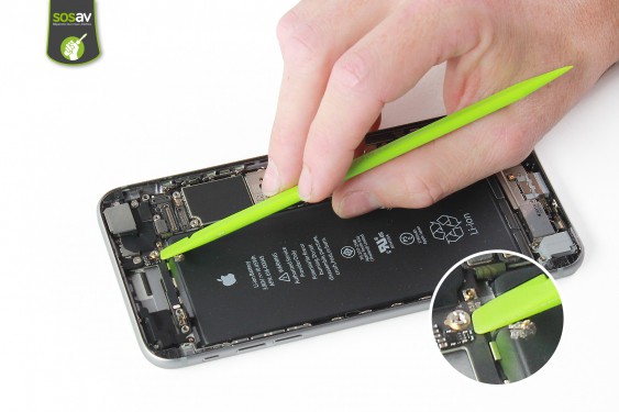

Avec la pointe de la spatule, soulevez délicatement, le petit adhésif noir, afin de laisser apparaitre une tête de vis.
Dévissez ensuite la vis entourées en rouge, comme indiqué sur la photo.

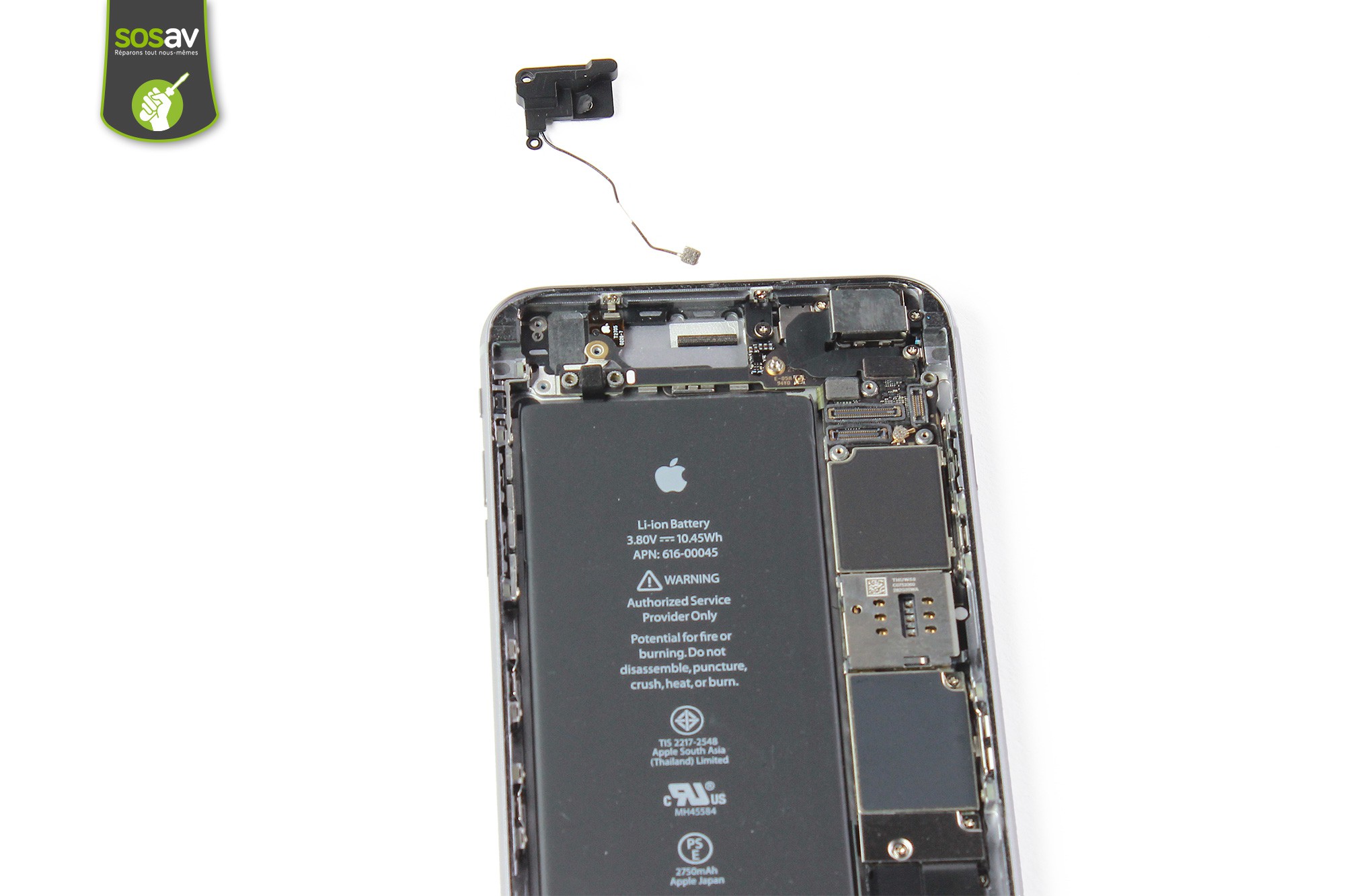

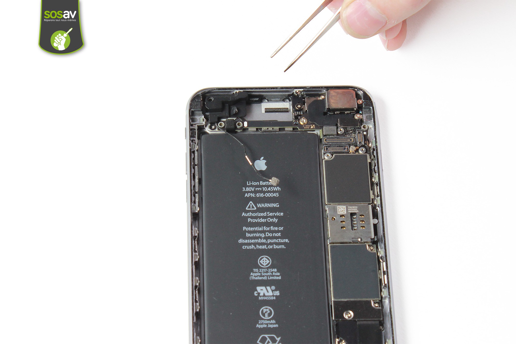

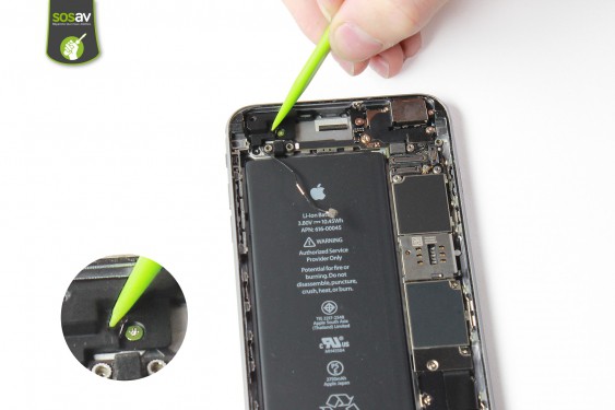

Puis procédez au retrait de l'antenne en la soulevant délicatement grâce à la pince.Aucune gêne ne doit ce faire sentir.
L'antenne wifi de votre iphone 6S Plus est désormais démontée.
Si votre iPhone ne capte plus de WiFi, remplacez l'antenne par une pièce neuve si nécessaire.
