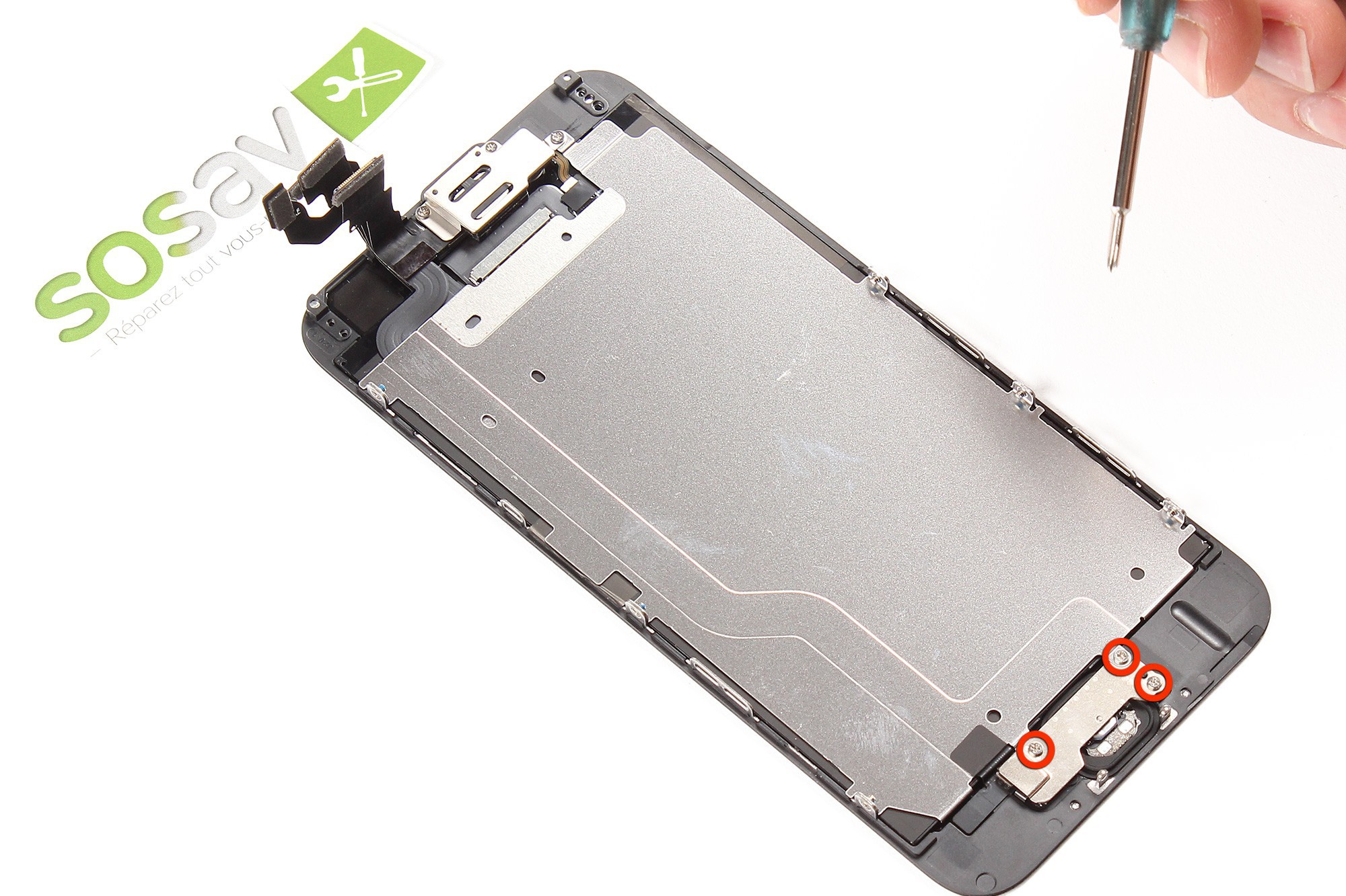

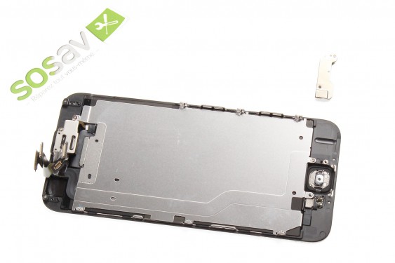

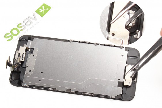

Réutilisez le tournevis cruciforme pour dévisser les trois vis entourées en rouge.Ces vis servent à maintenir l'élément métallique d'appui du bouton home.Utilisez ensuite une pince pour saisir et retirer cet élement métallique d'appui du bouton home.

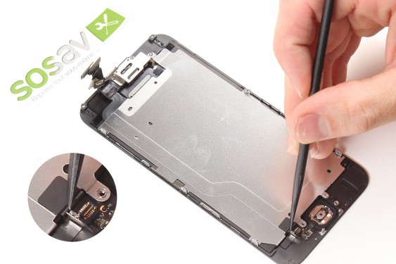

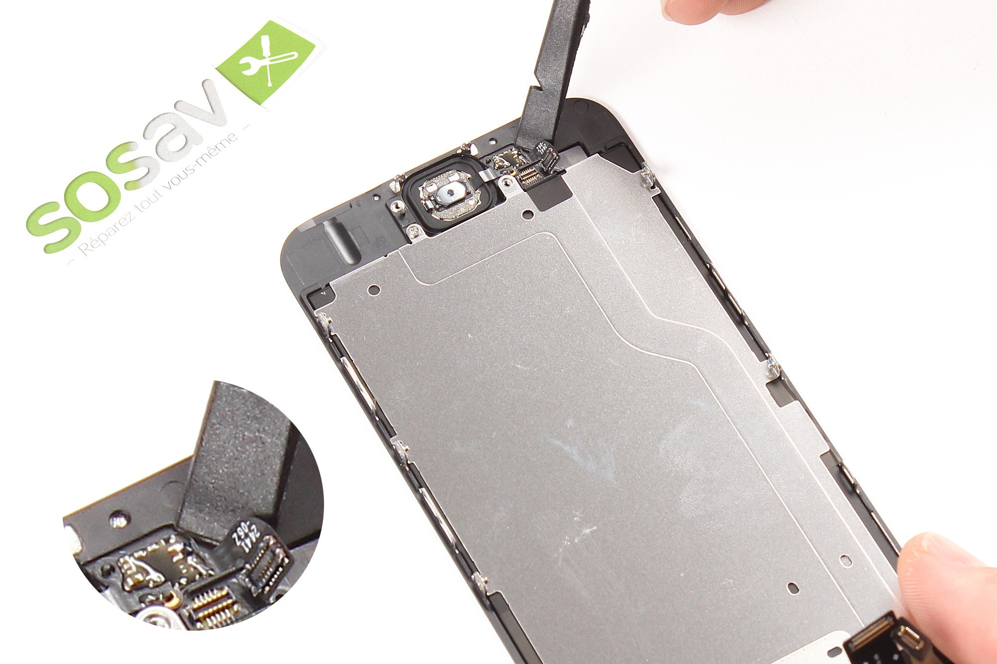

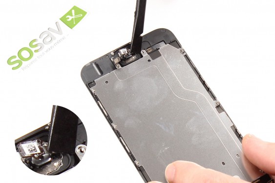

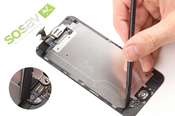

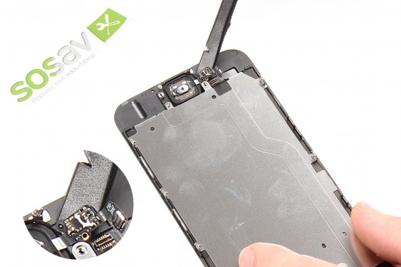

De nouveau avec la spatule en nylon, faites délicatement levier afin de déconnecter la nappe du bouton home.Décalez ensuite très délicatement la nappe vers la gauche comme indiqué sur la photo numéro 3.

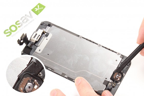

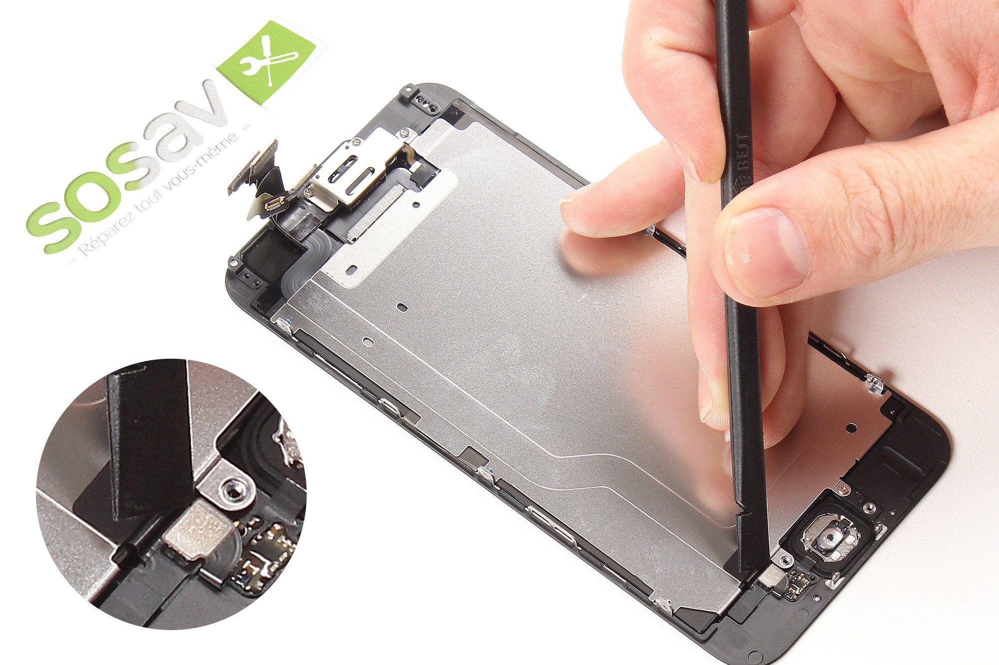

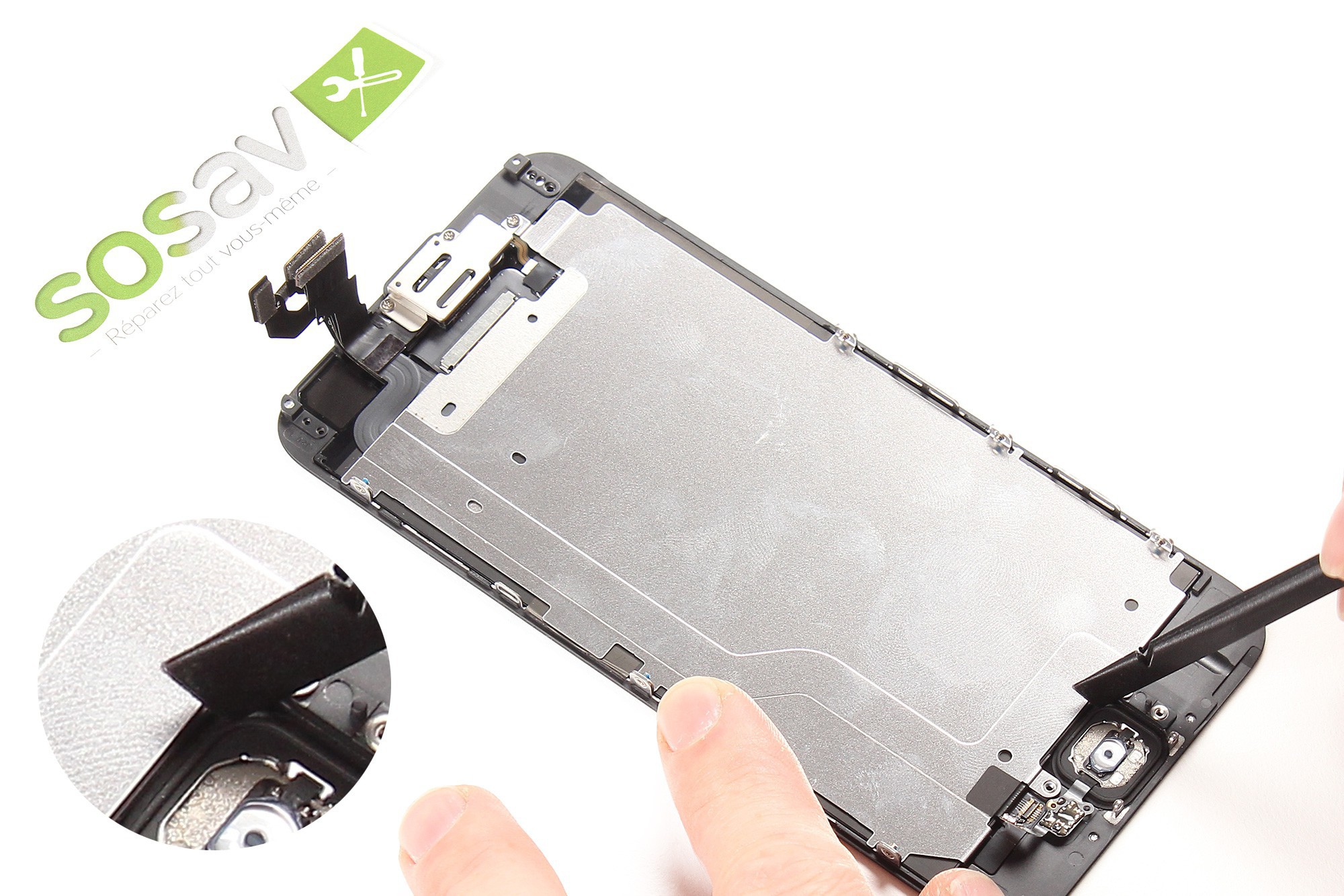

Conservez la spatule en nylon pour décoller en douceur la nappe du bouton home.Soyez très minutieux lors de cette opération, la nappe du bouton home étant fragile !

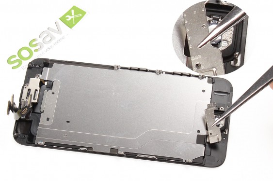

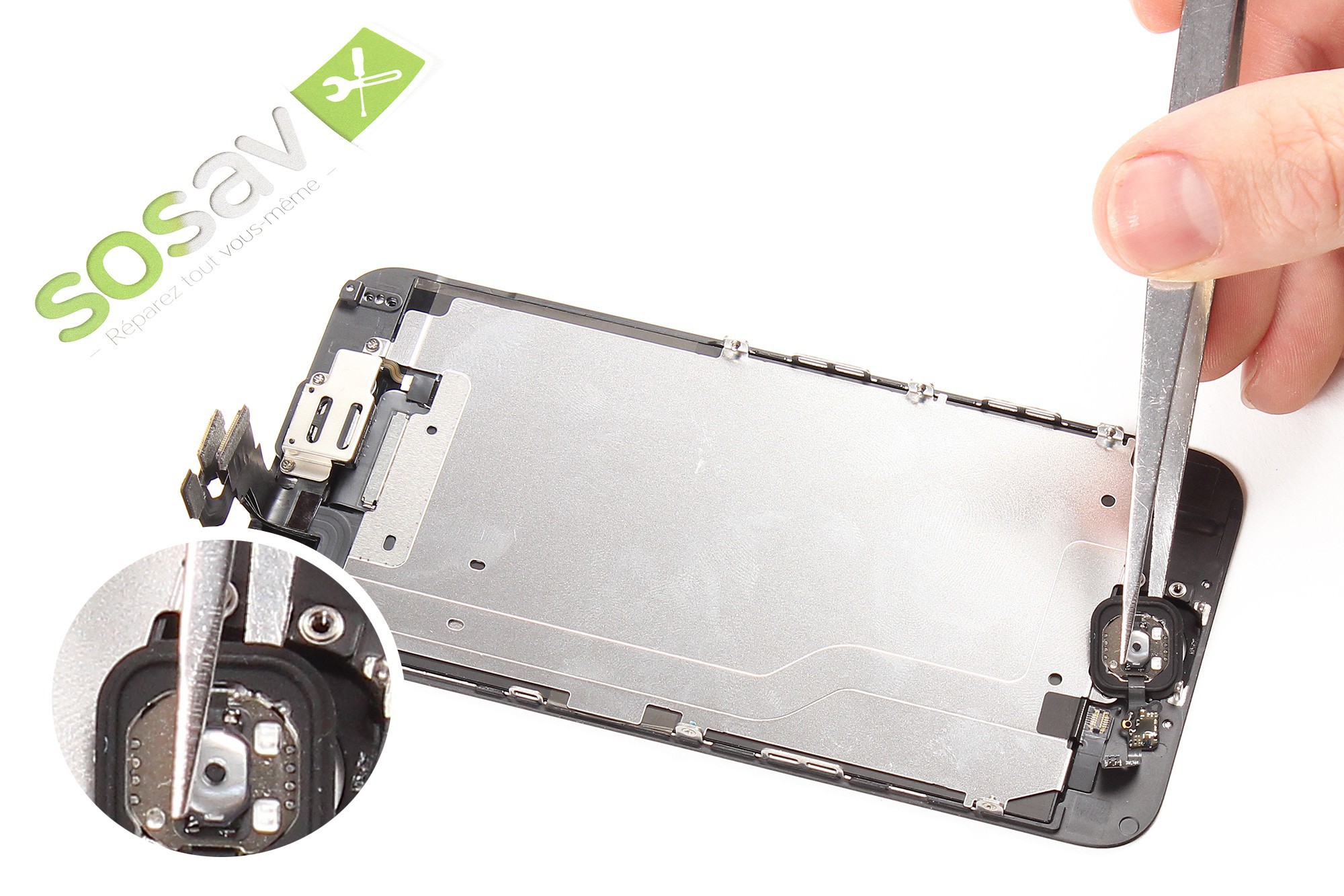

Décollez délicatement le bouton home de son logement en conservant toujours la spatule en nylon.

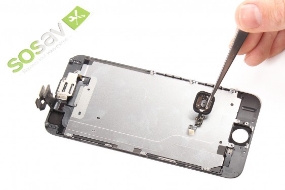

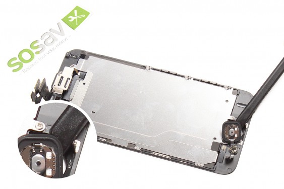

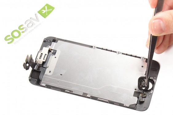

A l'aide de la pince, saisissez le bouton home puis procédez a son retrait.

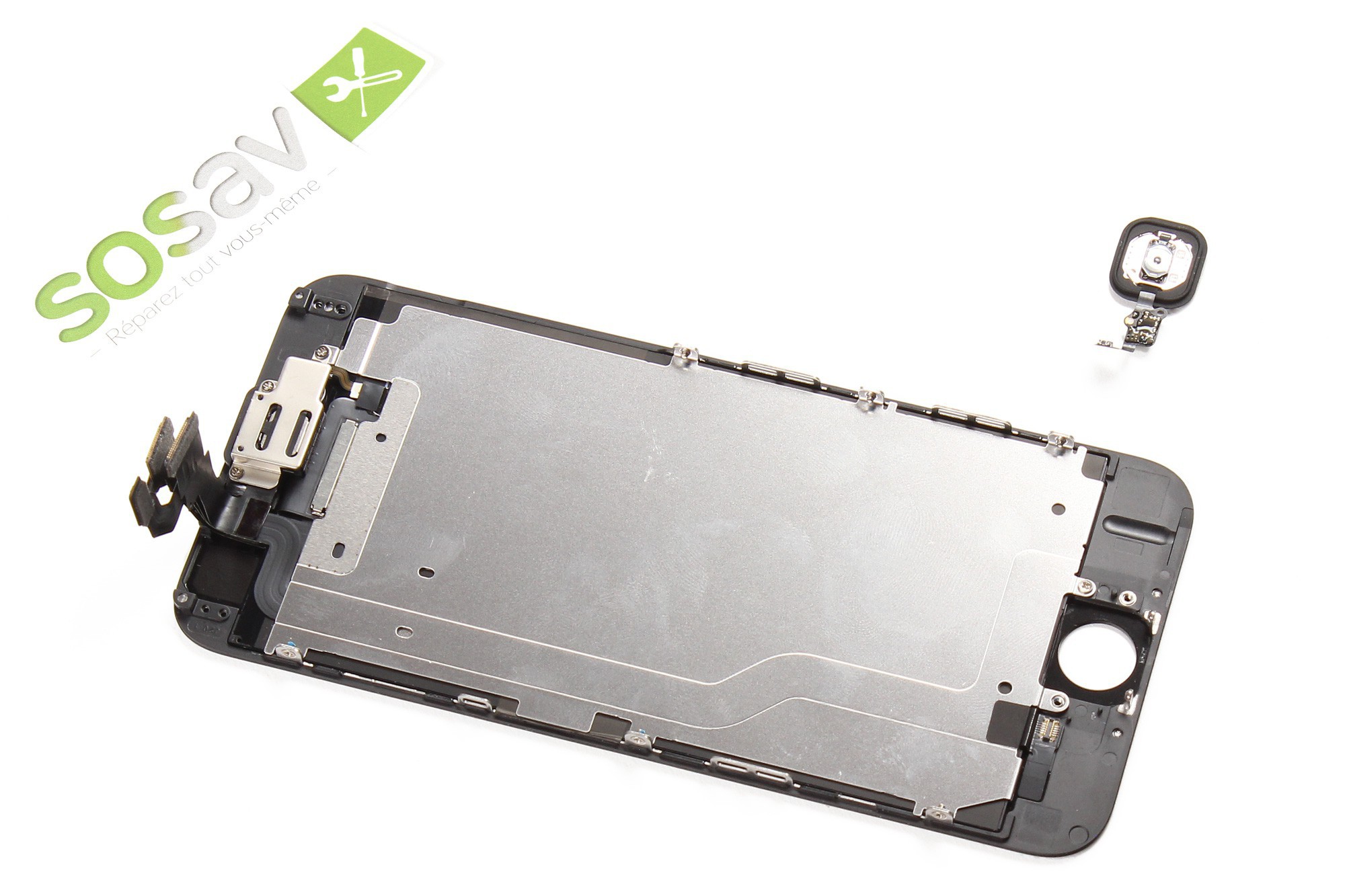

L'écran complet assemblé iPhone 6 est désormais démonté.En cas d'écran cassé ou problème d'affichage, remplacez-le par un écran neuf.
