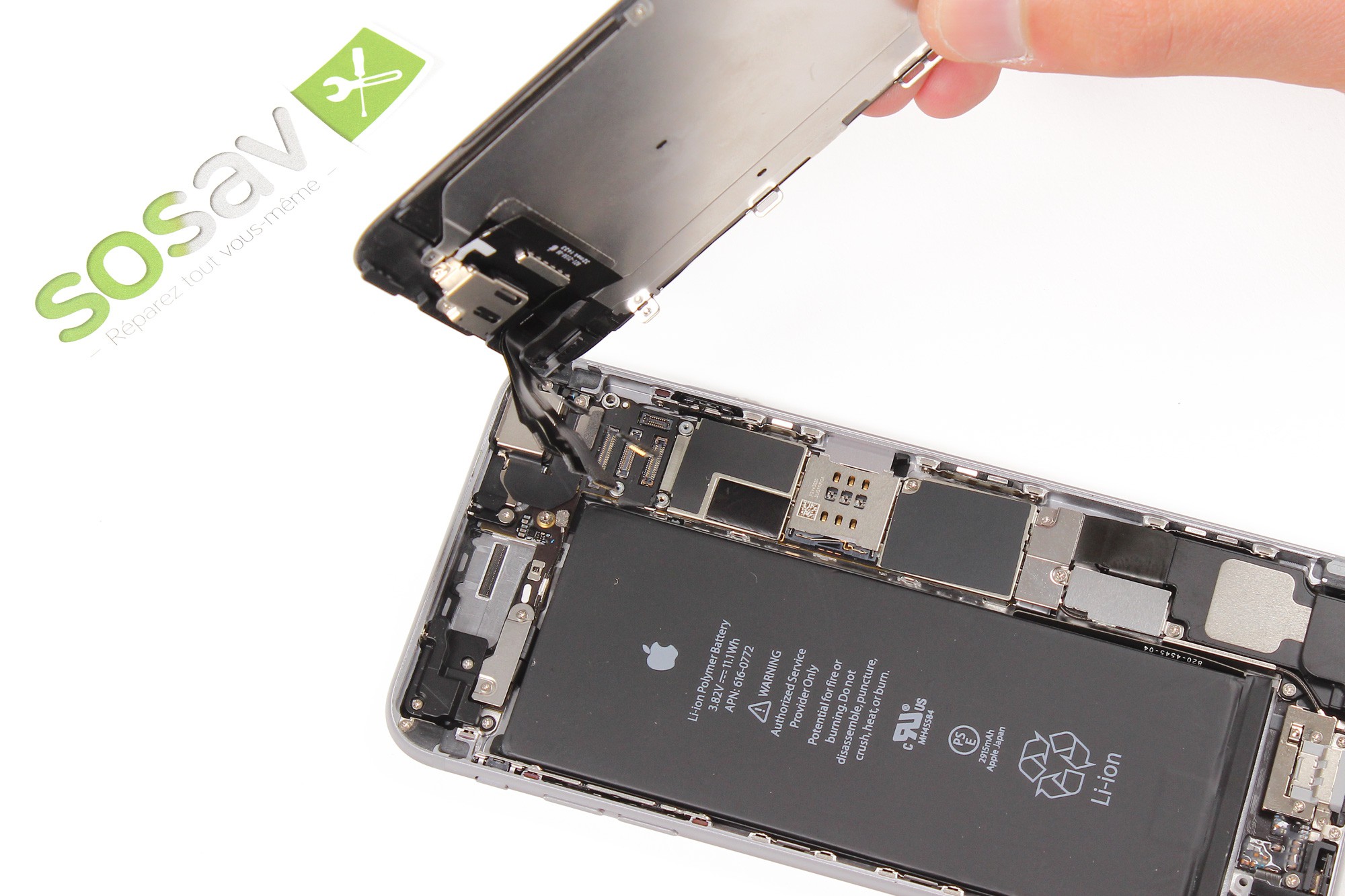

Soulevez ensuite délicatement la vitre de 90 degrés, comme indiqué sur les photos.A l'aide d'un tournevis cruciforme, dévissez les cinq vis entourées en rouge.Ces vis servent à maintenir le cache des connecteurs de l'écran que vous pourrez enlever en étape suivante en utilisant une pince.
Utilisez la pince pour retirer le cache des connecteurs de l'écran.
A l'aide d'une spatule en nylon, faites délicatement levier afin de déconnecter les nappes de liaison gérant : - La caméra avant, - Le haut-parleur interne, - Le capteur de proximité et de luminosité, - Ainsi que la nappe du bouton home.
Toujours en utilisant la spatule en nylon, faites à nouveau levier afin de déconnecter délicatement les 2 dernières nappes retenant l'écran à votre iPhone 6 Plus : - La nappe de gestion l'écran LCD, - La nappe de gestion du tactile.

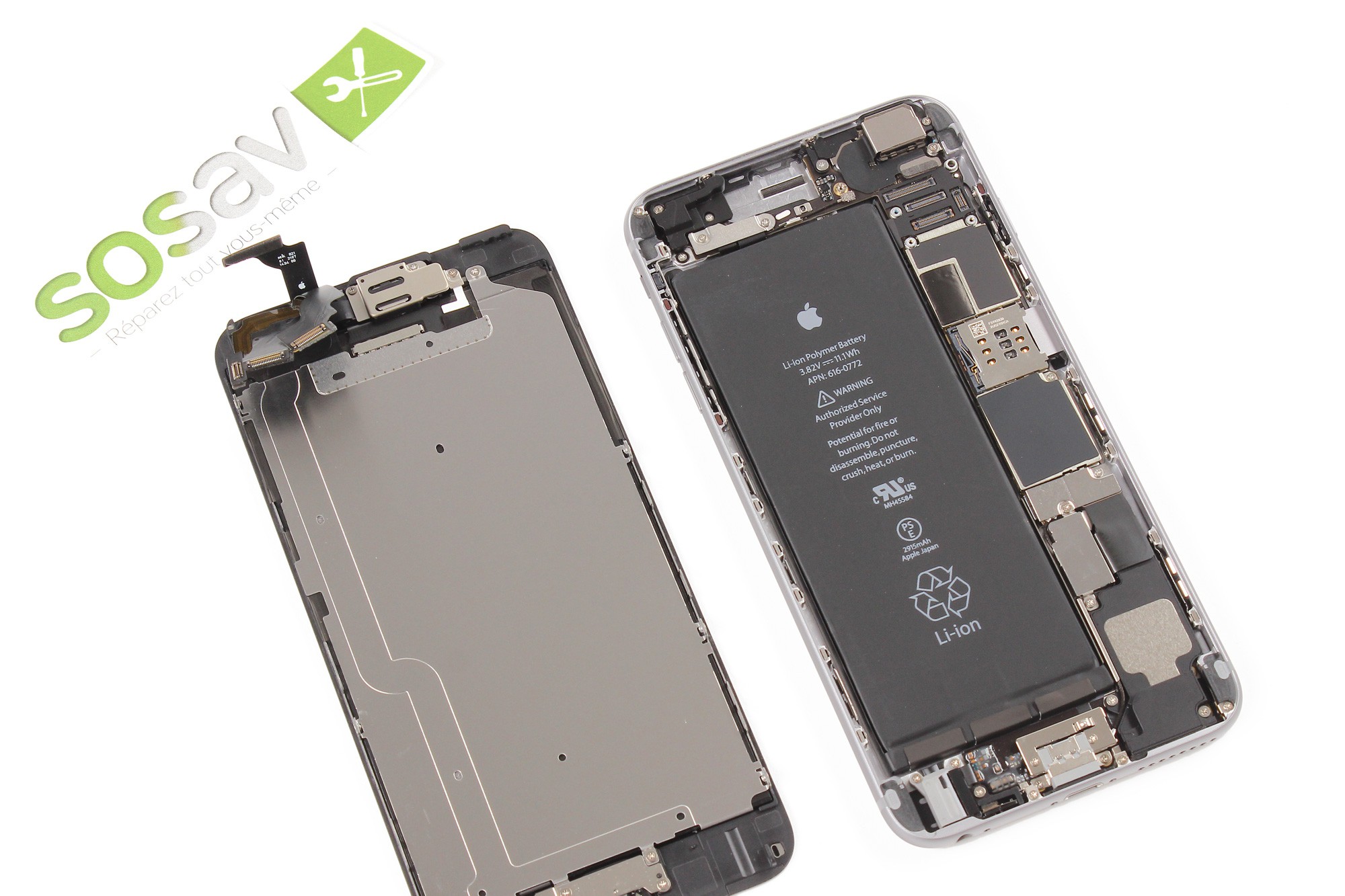

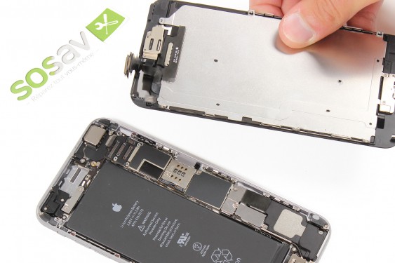

Vous pouvez ensuite soulever l'écran complet puis procéder à son retrait.
L'écran complet de l'iPhone 6 Plus est désormais partiellement démonté.

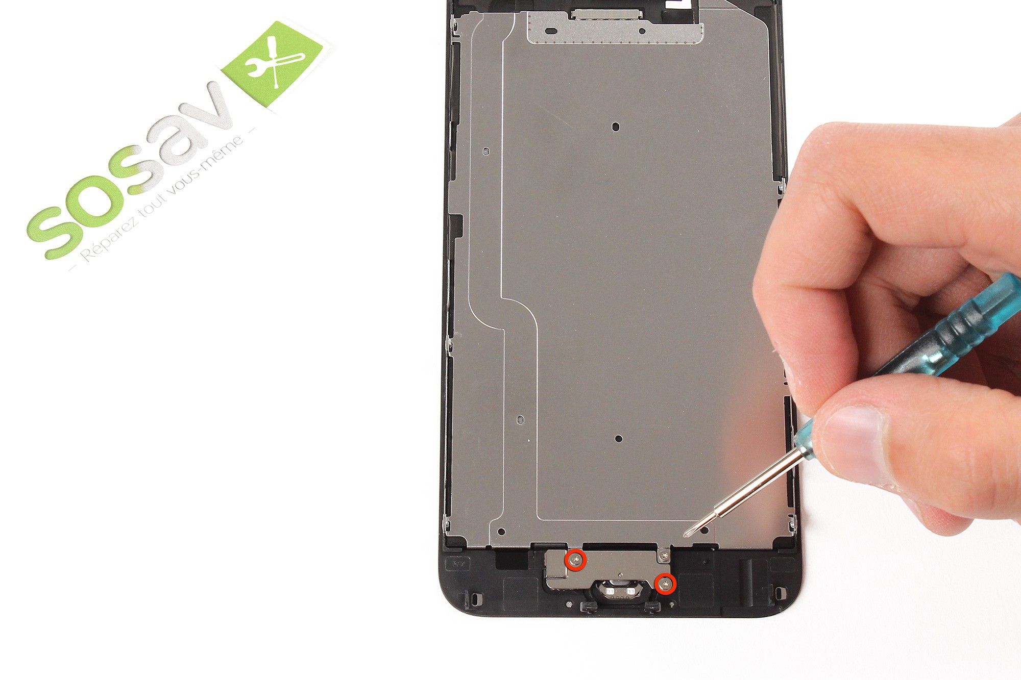

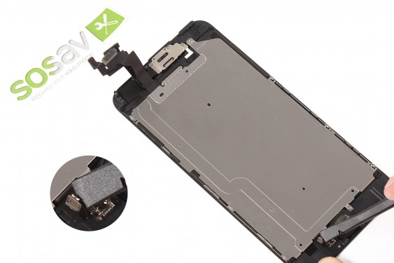

Prenez le tournevis cruciforme et dévissez les deux vis entourées en rouge.Ces vis servent à maintenir l'élément métallique d'appui du bouton home.

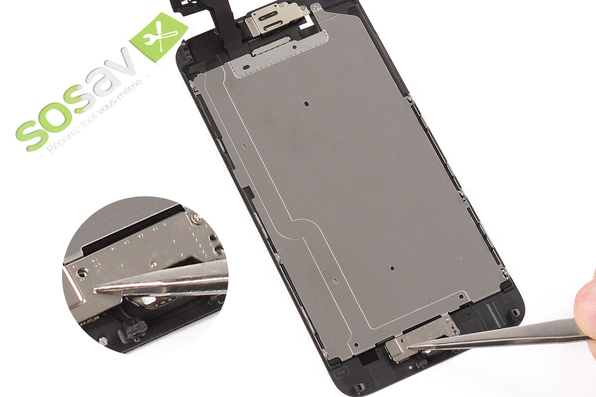

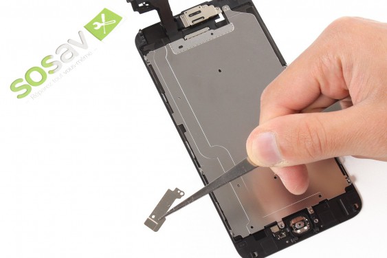

Avec la pince, saisissez puis procédez au retrait de l'élément métallique d'appui du bouton home.

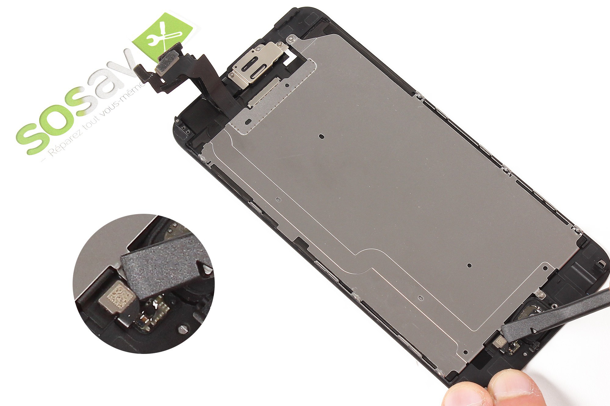

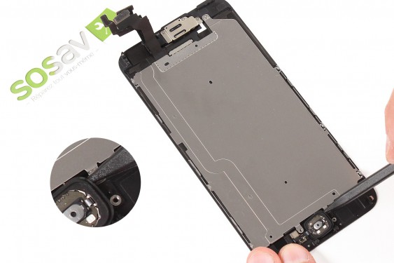

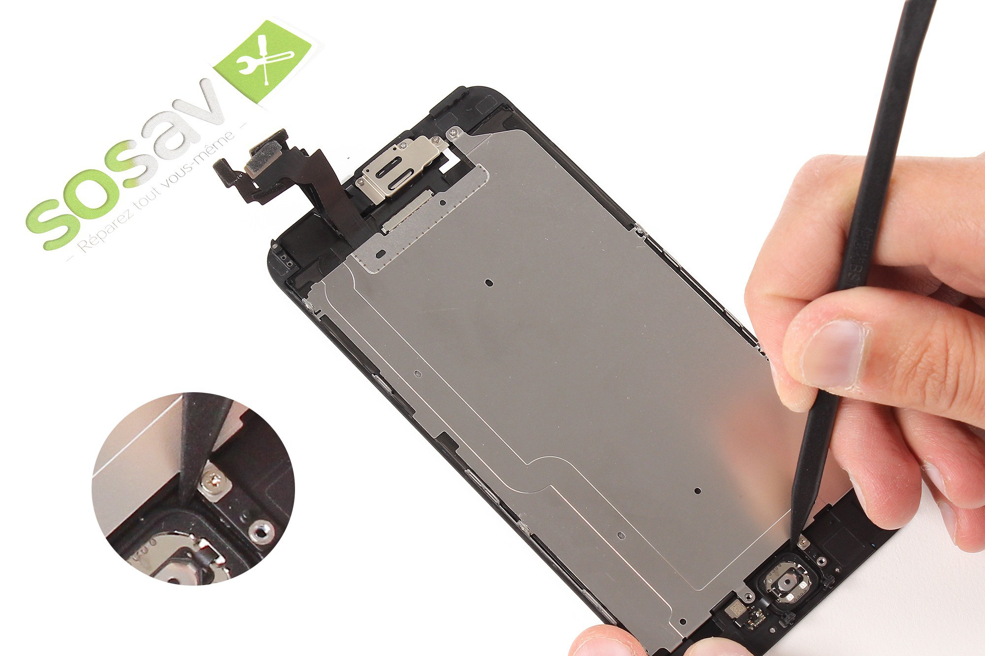

Utilisez la pointe de la spatule en nylon, afin de déconnectez le connecteur du bouton home.

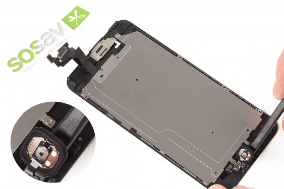

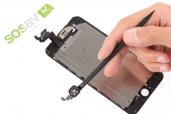

Décollez puis retirez le bouton home en vous servant de la spatule en nylon.

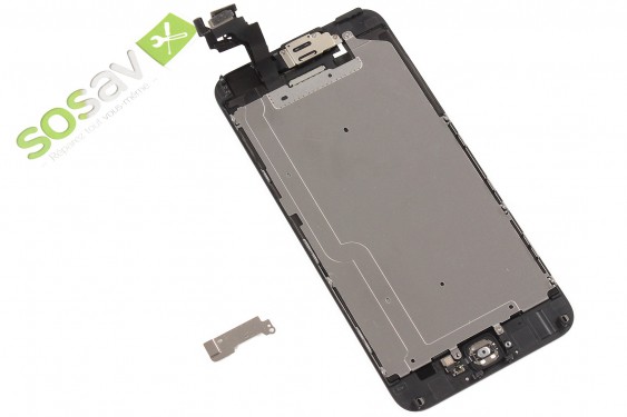

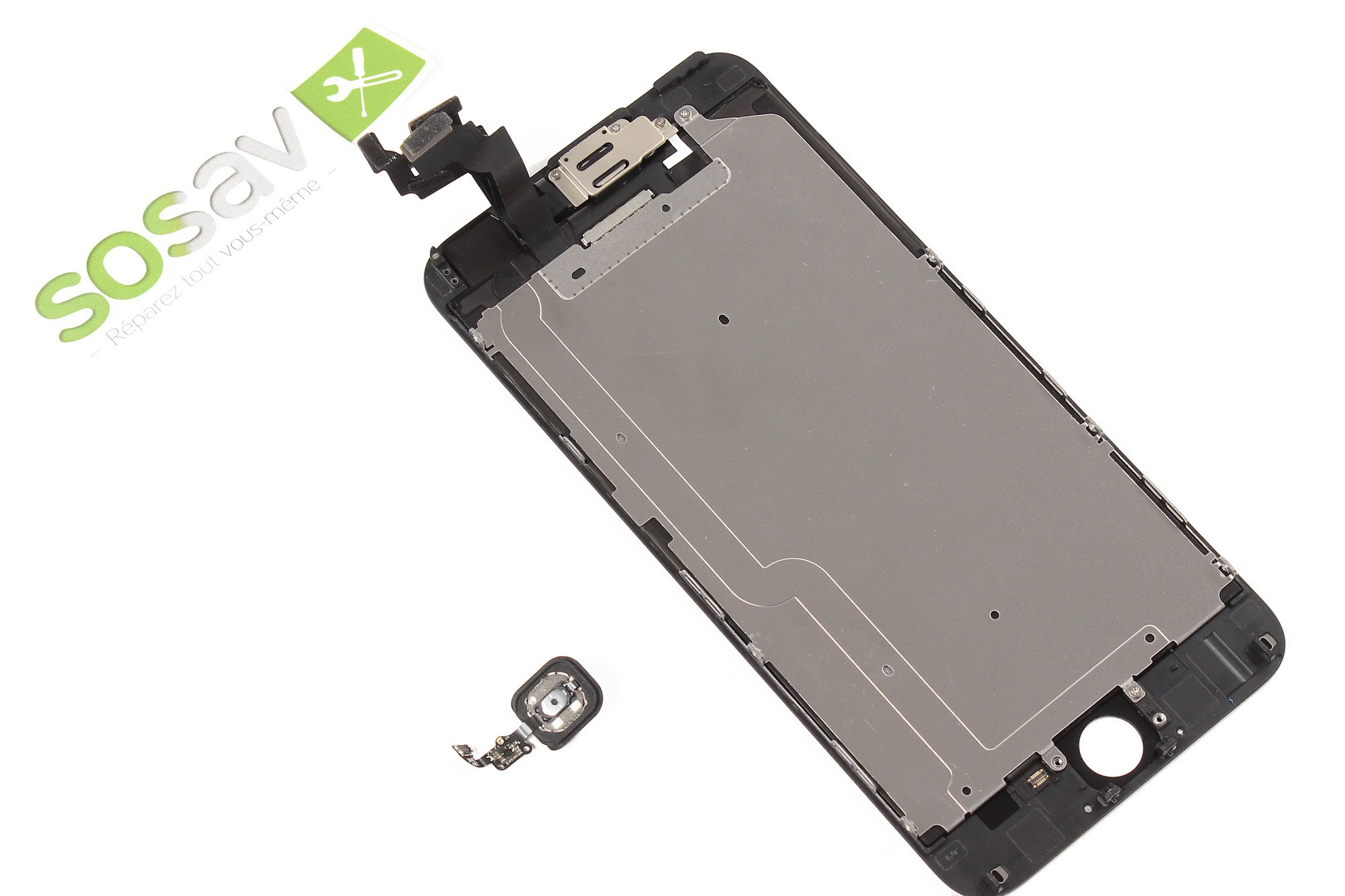

L'écran complet assemblé iPhone 6 Plus est désormais démonté.En cas d'écran cassé, remplacez-le par un écran iPhone 6 Plus neuf.
