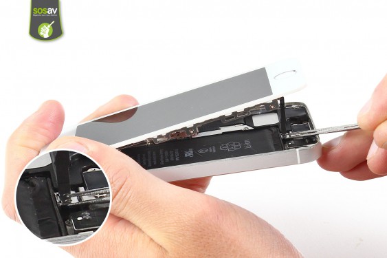

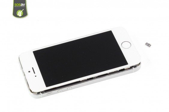

Exercez ensuite un mouvement d'ouverture sur la pince iSclack afin de déclipser l'écran de son logement de 2 à 3 centimètres.Ne retirez pas l'écran à ce moment, l'écran étant relié par plusieurs nappes dont celle du bas correspondant au bouton home/TouchID.Conseil : Si votre vitre est brisée ou fissurée, nous vous suggérons de la recouvrir de scotch (le plus large possible) afin de pouvoir la retirer plus facilement.Une protection métallique est présente sur la nappe de liaison du bouton home.A l'aide d'une pince, procedez à son retrait.

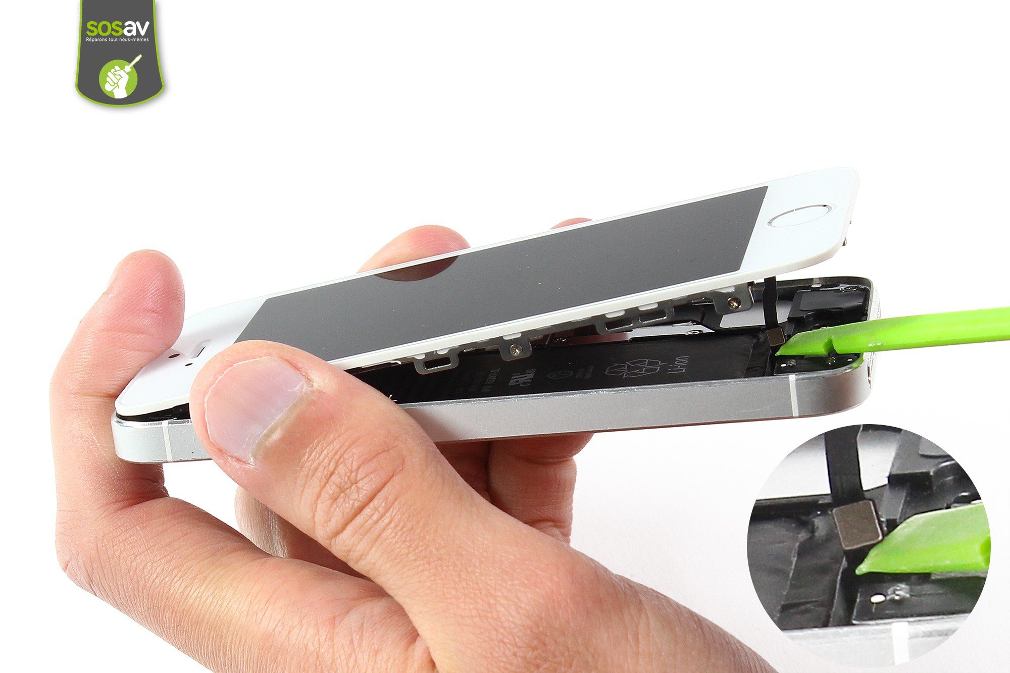

Utilisez la spatule en nylon afin de déconnecter la nappe du bouton home.

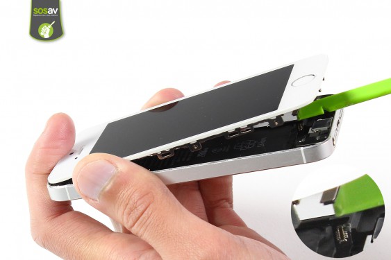

Reprenez la spatule en nylon afin de déconnecter :- La nappe de l'ensemble caméra avant/microphone secondaire/haut-parleur interne/capteur de luminosité & proximité- La nappe de l'écran LCD.
Toujours à l'aide de la spatule en nylon, déconnectez ensuite la nappe de l'écran tactile.Saisissez l'écran complet puis procédez à son retrait.L'écran complet de l'iPhone 5S est désormais démonté.

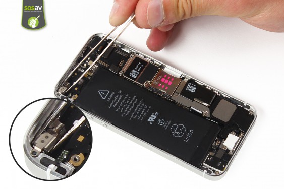

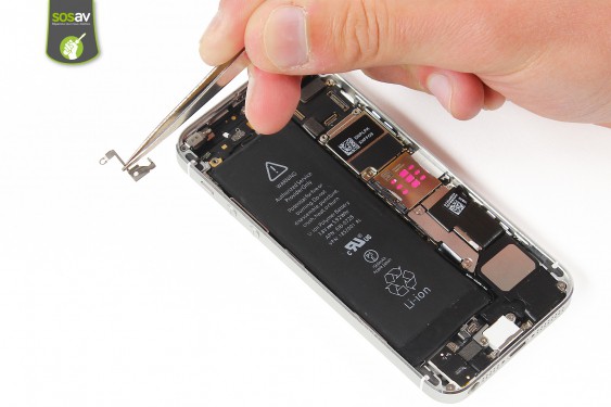

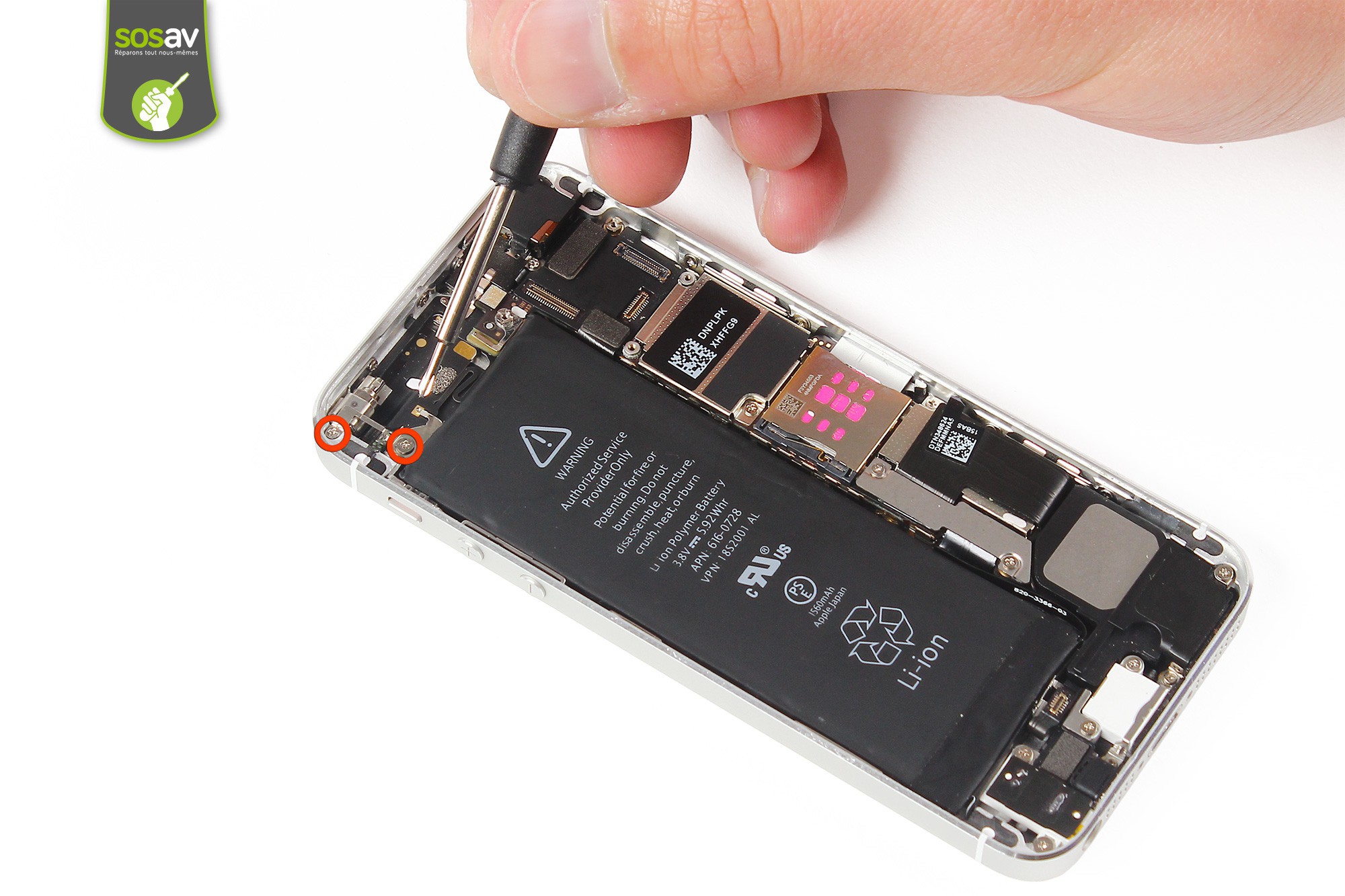

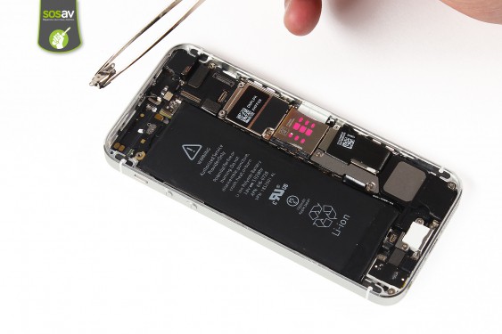

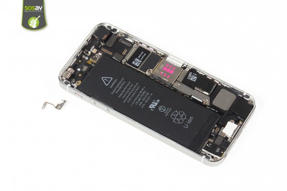

A l'aide d'un tournevis cruciforme, dévissez les deux vis entourées en rouge.Ces vis servent à maintenir l'élément métallique d'appui du vibreur.Procédez au retrait de cet élément métallique à l'aide d'une pince.

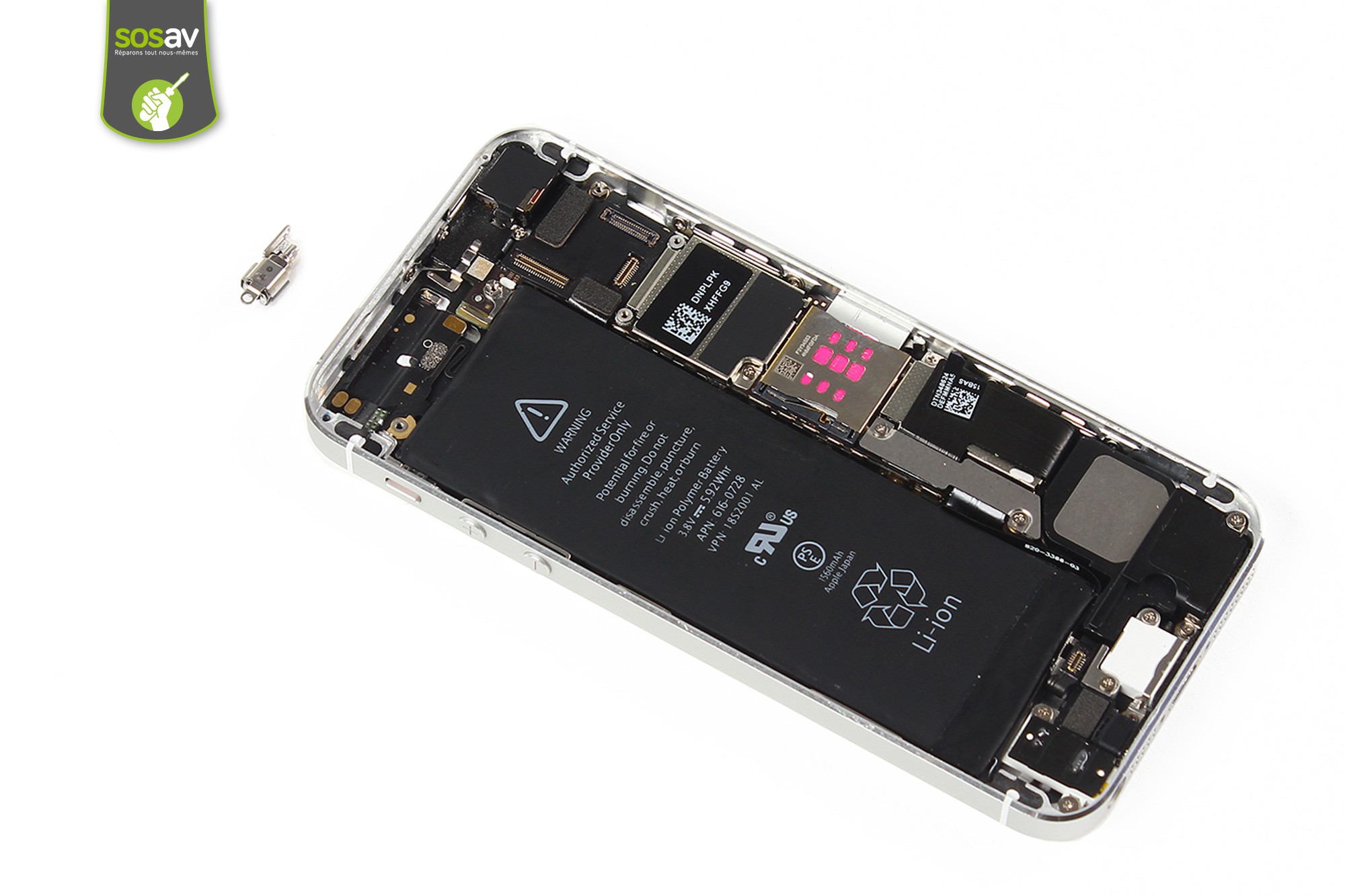

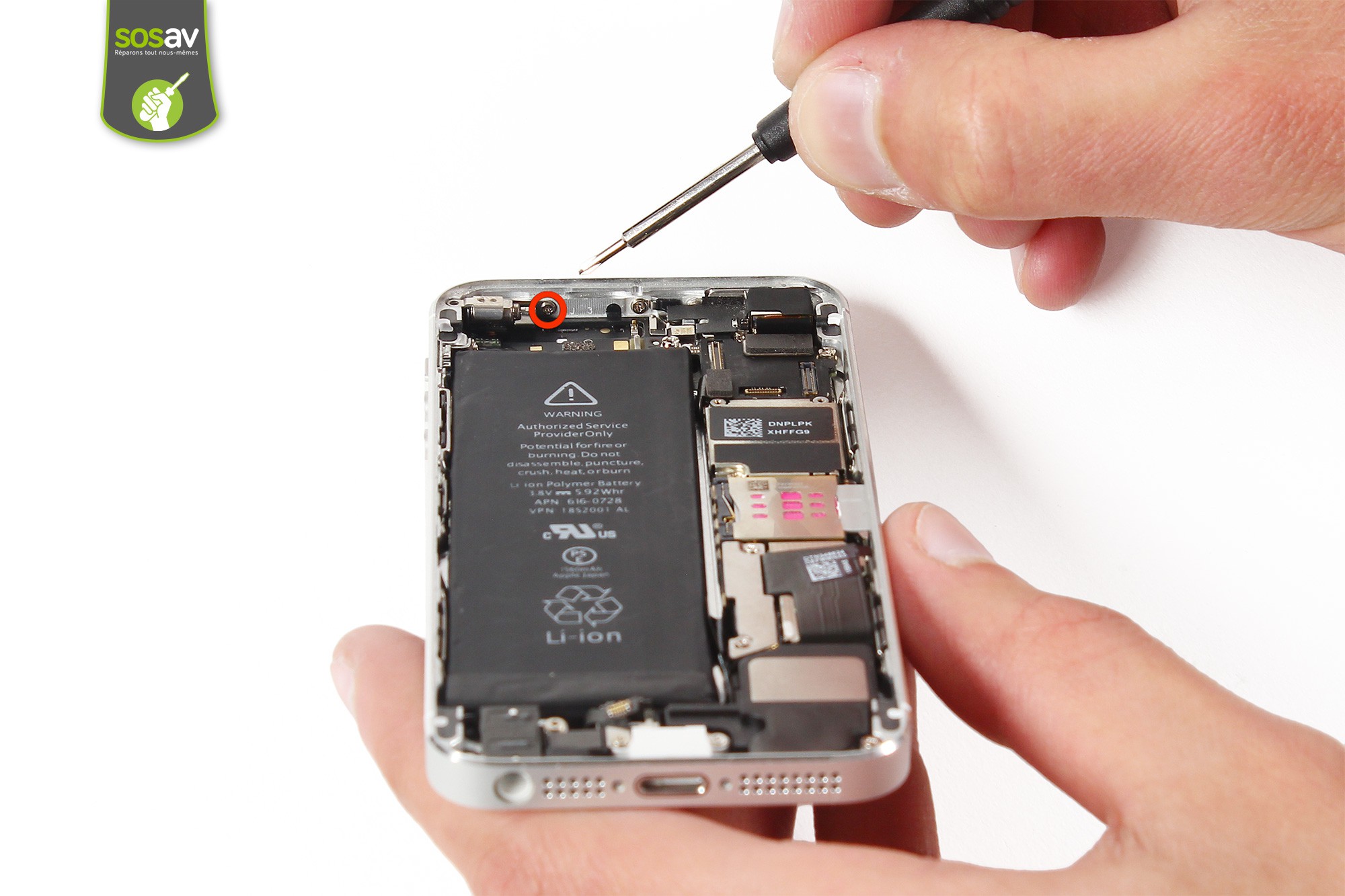

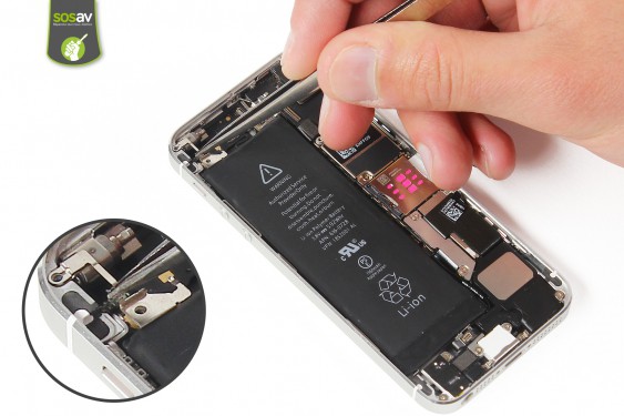

A l'aide du tournevis cruciforme, dévissez la vis entourée en rouge.Cette vis sert à maintenir le vibreur.Utilisez ensuite une pince afin de procéder à son retrait.
Le vibreur de votre iPhone 5S est désormais démonté.Procédez à son remplacement par une pièce neuve si cela est nécessaire.
Pour remonter votre iPhone 5S suivez ce guide en sens inverse.
