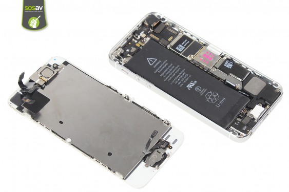

Soulevez délicatement l'écran complet à 90° comme indiqué sur les photos 1 et 2 de cette étape.Dévissez ensuite à l'aide d'un tournevis cruciforme les quatre vis entourées en rouge.Ces vis servent à maintenir le capot de protection des connecteurs de l'écran complet.Attention à bien retenir l'emplacement de chacune de ces vis. Elles disposent de caractéristiques différentes. Il est impératif de les replacer à leur endroit d'origine.
Utilisez une pince afin de saisir et retirer le capot de protection des connecteurs de l'écran complet.
Reprenez la spatule en nylon afin de déconnecter :- La nappe de l'ensemble caméra avant/microphone secondaire/haut-parleur interne/capteur de luminosité & proximité- La nappe de l'écran LCD.
Toujours à l'aide de la spatule en nylon, déconnectez ensuite la nappe de l'écran tactile.Saisissez l'écran complet puis procédez à son retrait.L'écran complet de l'iPhone 5S est désormais démonté.

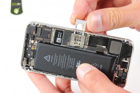

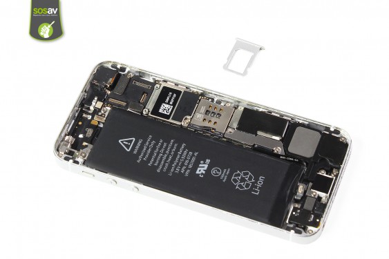

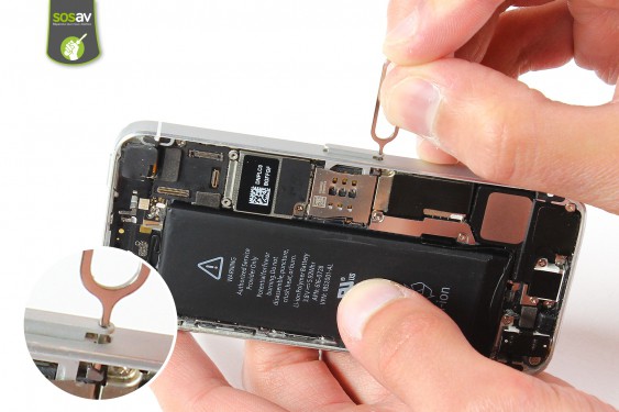

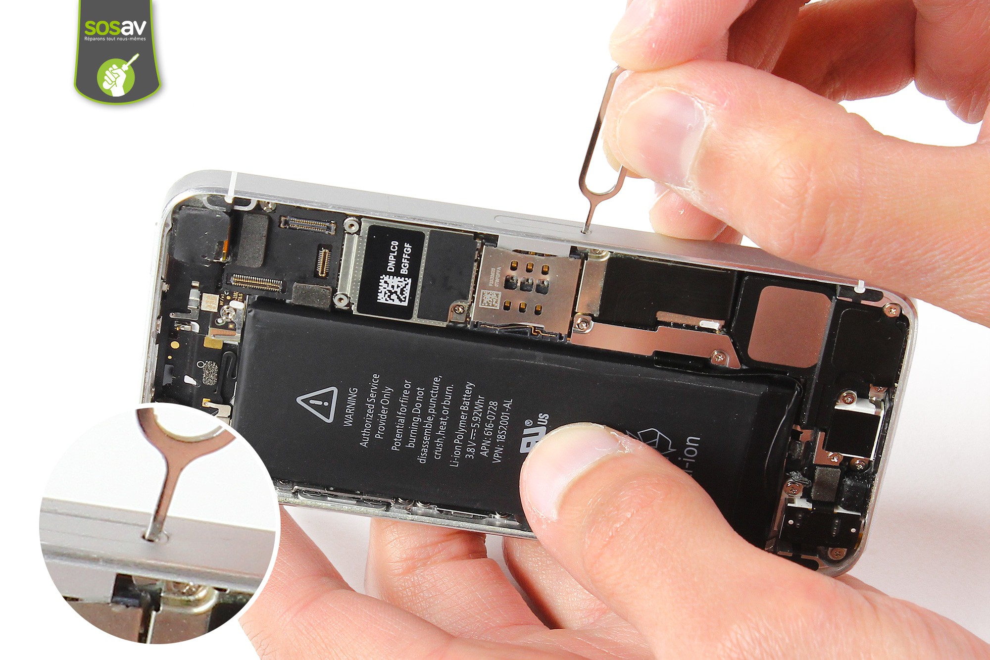

Utilisez l'outil d'ouverture du tiroir SIM afin d'ejecter ce dernier du téléphone.Saisissez puis retirez-le.

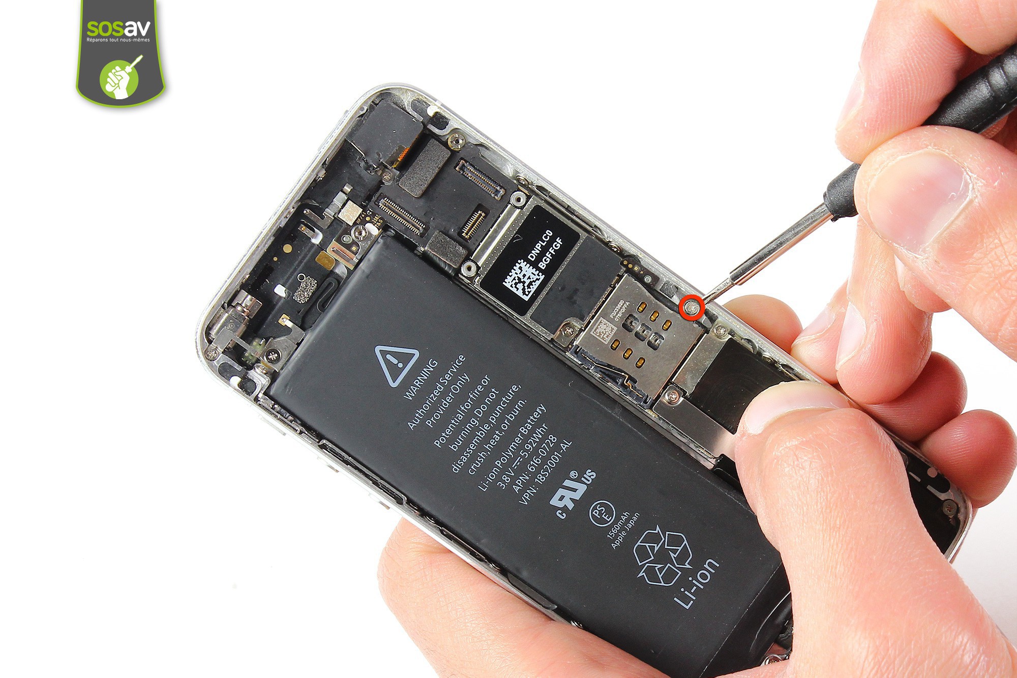

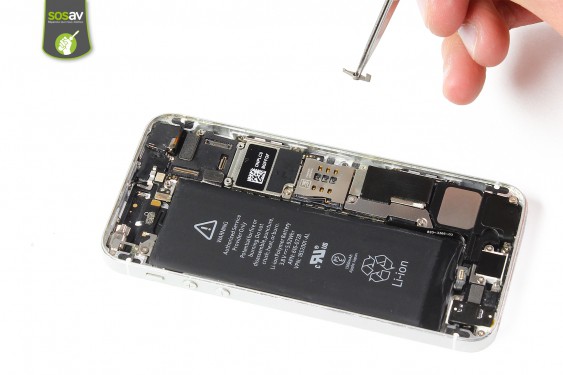

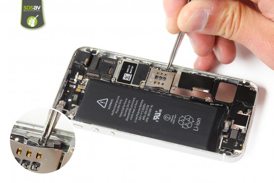

A l'aide du tournevis cruciforme, dévissez la vis entourée en rouge servant à maintenir le levier du tiroir SIM du téléphone.Utilisez la pince pour le saisir puis l'extraire de l'iPhone.

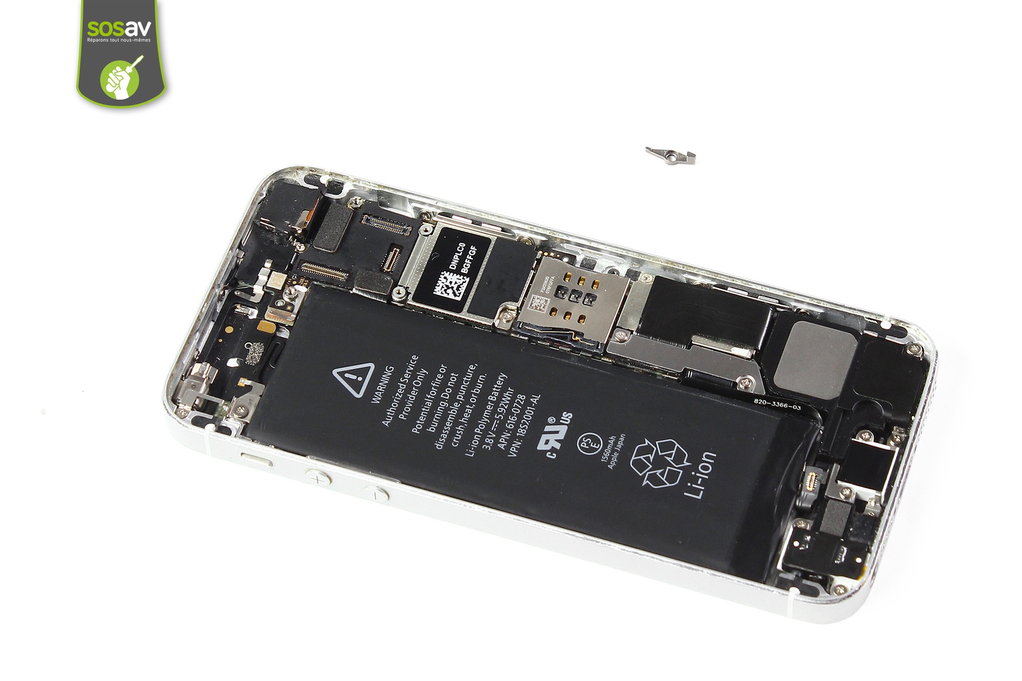

Le levier tiroir SIM de votre iPhone 5S est désormais démonté.Procédez à son remplacement par une pièce neuve si cela est nécessaire.
Pour remonter votre iPhone 5S suivez ce guide en sens inverse.
