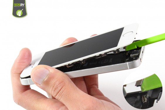

Utilisez la spatule en nylon afin de déconnecter la nappe du bouton home.

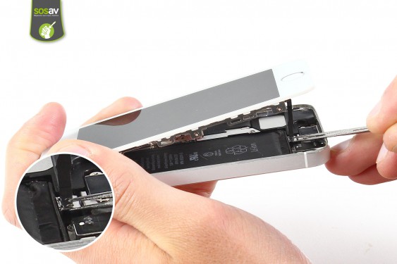

Soulevez délicatement l'écran complet à 90° comme indiqué sur les photos 1 et 2 de cette étape.Dévissez ensuite à l'aide d'un tournevis cruciforme les quatre vis entourées en rouge.Ces vis servent à maintenir le capot de protection des connecteurs de l'écran complet.Attention à bien retenir l'emplacement de chacune de ces vis. Elles disposent de caractéristiques différentes. Il est impératif de les replacer à leur endroit d'origine.

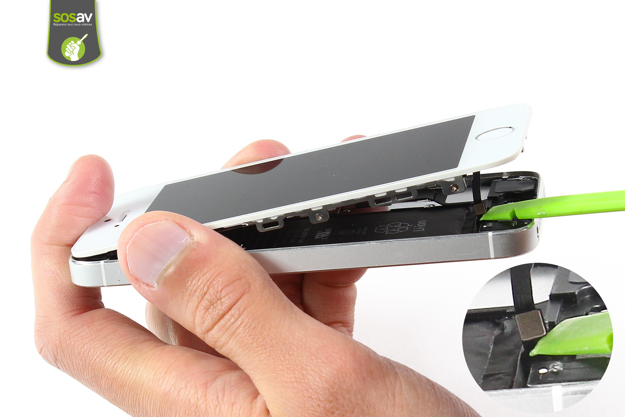

Reprenez la spatule en nylon afin de déconnecter :- La nappe de l'ensemble caméra avant/microphone secondaire/haut-parleur interne/capteur de luminosité & proximité- La nappe de l'écran LCD.
Toujours à l'aide de la spatule en nylon, déconnectez ensuite la nappe de l'écran tactile.Saisissez l'écran complet puis procédez à son retrait.L'écran complet de l'iPhone 5S est désormais démonté.

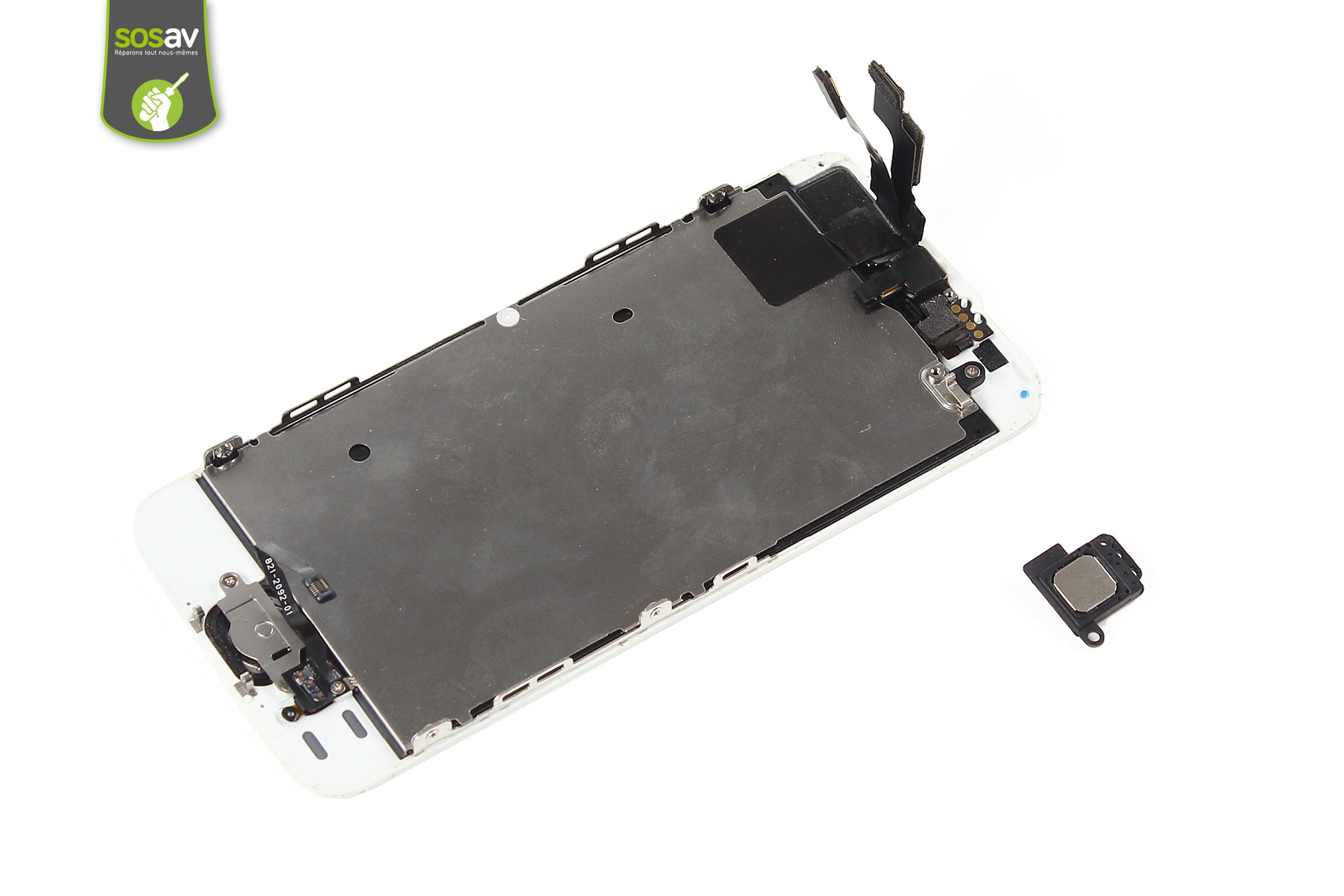

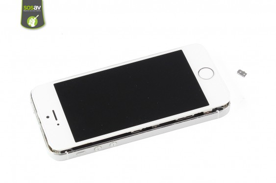

Réutilisez le tournevis cruciforme afin de dévisser les deux vis entourées en rouge.Ces vis servent à maintenir le support métallique d'appui du haut-parleur interne.Comme indiqué sur les photos, utilisez la pointe d'une spatule en nylon pour déclipser le support du haut-parleur interne.Vous pouvez ensuite saisir ce support à l'aide d'une pince pour l'ôter complètement de votre iPhone 5S.

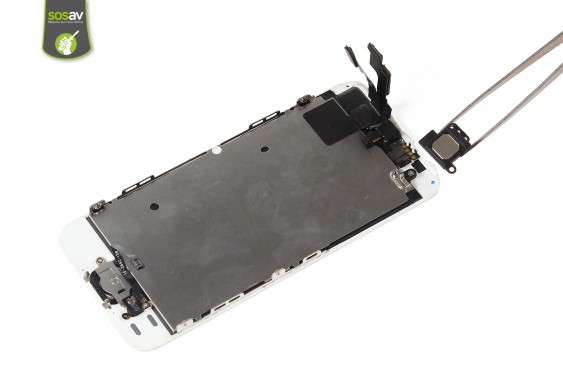

A l'aide de la pince, saisissez le haut-parleur interne puis procédez à son retrait.
Le haut-parleur interne de votre iPhone 5S est désormais démonté.Procédez à son remplacement par une pièce neuve si cela est nécessaire.
