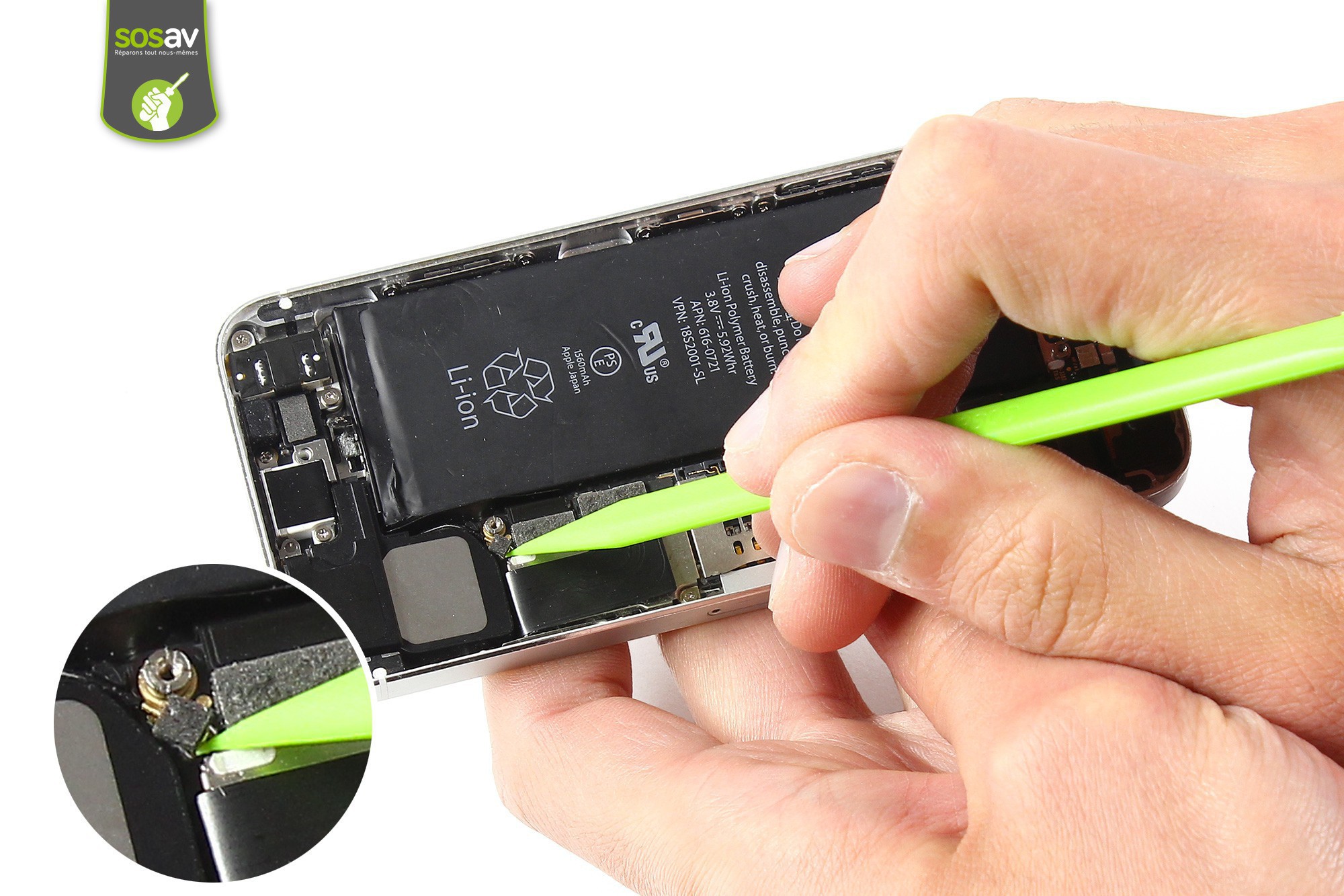

Dévissez à l'aide du tournevis cruciforme les deux vis entourées en rouge.Ces vis servent à maintenir le cache connecteur batterie et connecteur de charge.Procédez au retrait du cache-connecteur à l'aide d'une pince.

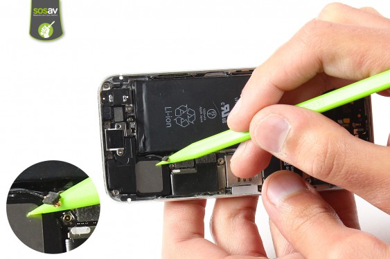

Utilisez la pointe de la spatule en nylon afin de déconnecter l'antenne GSM.

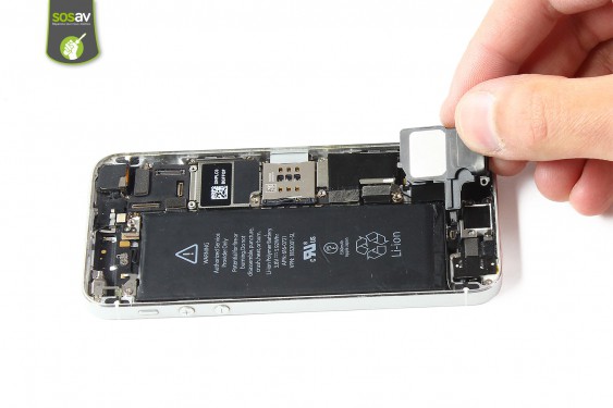

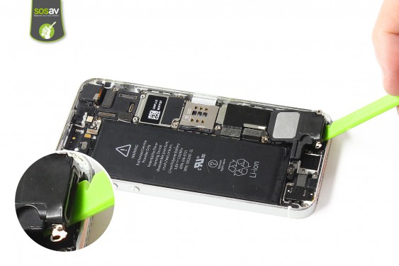

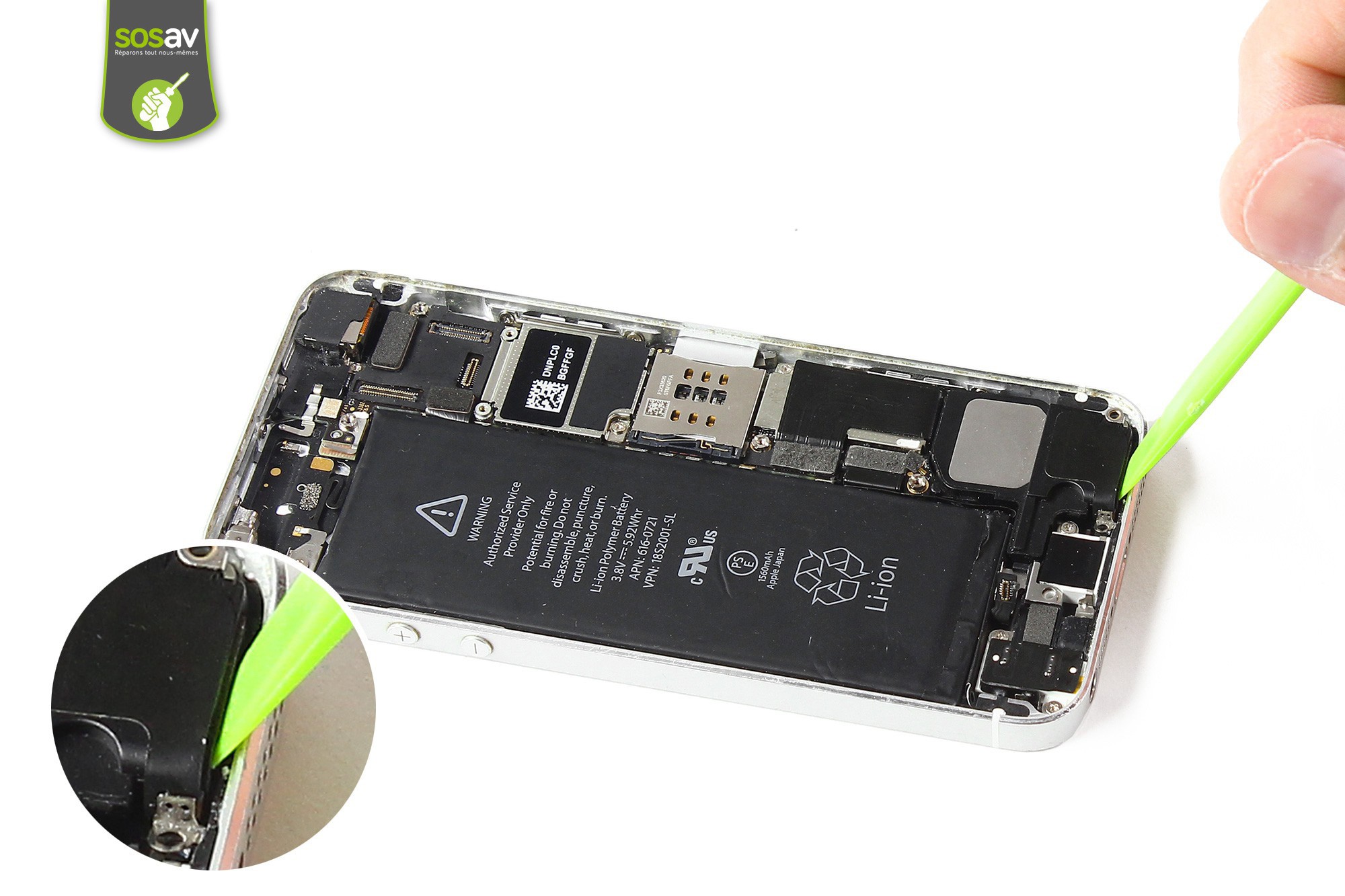

A l'aide d'une spatule en nylon, faites délicatement levier sur le haut-parleur externe puis procédez à son retrait de l'iPhone.

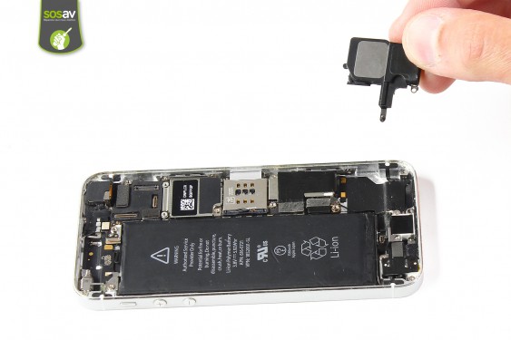

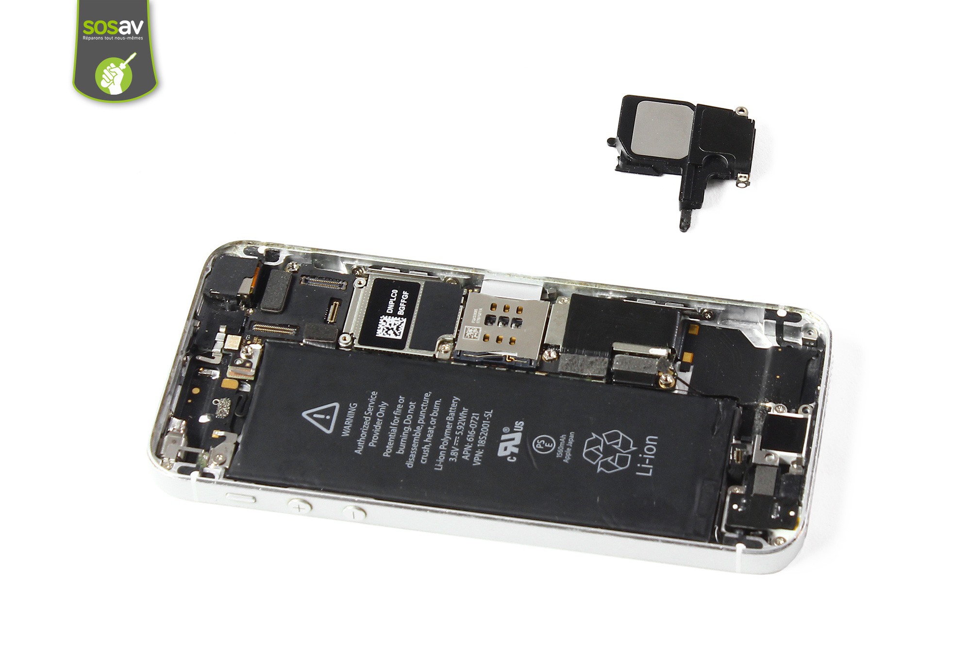

Le haut-parleur externe de votre iPhone 5S est désormais démonté.Procédez à son remplacement par une pièce neuve si cela est nécessaire.
Pour remonter votre iPhone 5S suivez ce guide en sens inverse.
