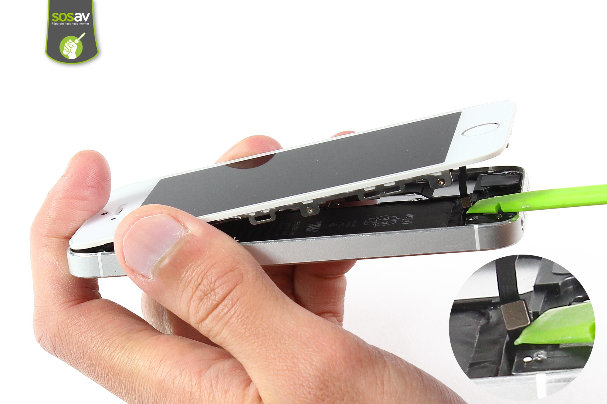

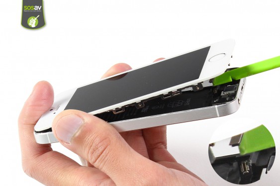

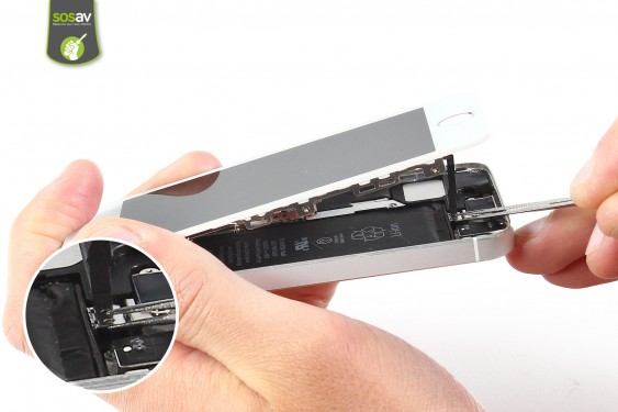

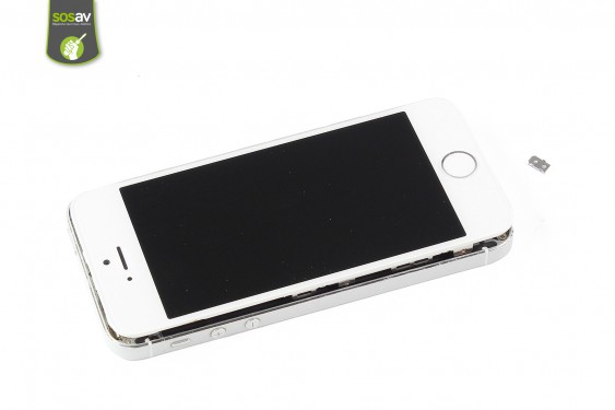

Exercez ensuite un mouvement d'ouverture sur la pince iSclack afin de déclipser l'écran de son logement de 2 à 3 centimètres.Ne retirez pas l'écran à ce moment, l'écran étant relié par plusieurs nappes dont celle du bas correspondant au bouton home/TouchID.Conseil : Si votre vitre est brisée ou fissurée, nous vous suggérons de la recouvrir de scotch (le plus large possible) afin de pouvoir la retirer plus facilement.Une protection métallique est présente sur la nappe de liaison du bouton home.A l'aide d'une pince, procedez à son retrait.
Utilisez la spatule en nylon afin de déconnecter la nappe du bouton home.

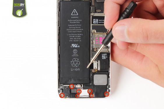

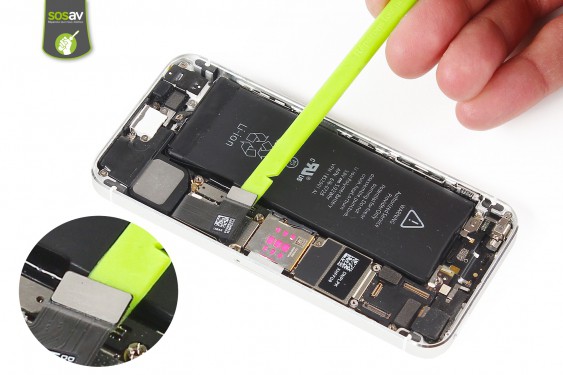

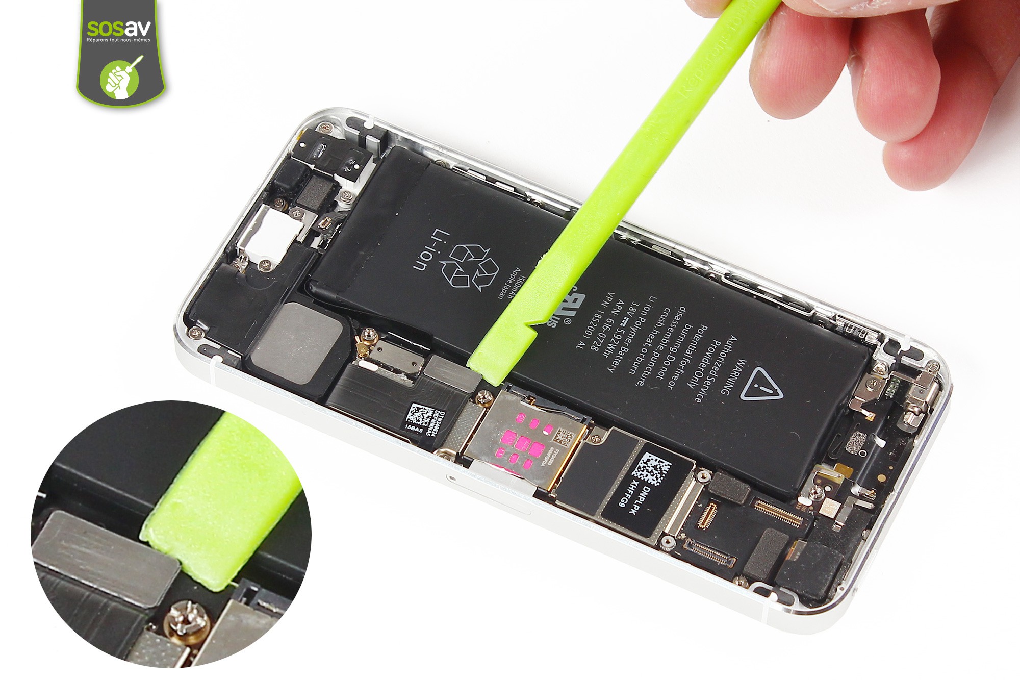

Avec la spatule en nylon, déconnectez la nappe du connecteur de charge.Utilisez le tournevis cruciforme afin de dévisser ensuite les 7 vis entourées en rouge.Ces vis servent à maintenir le connecteur de charge.

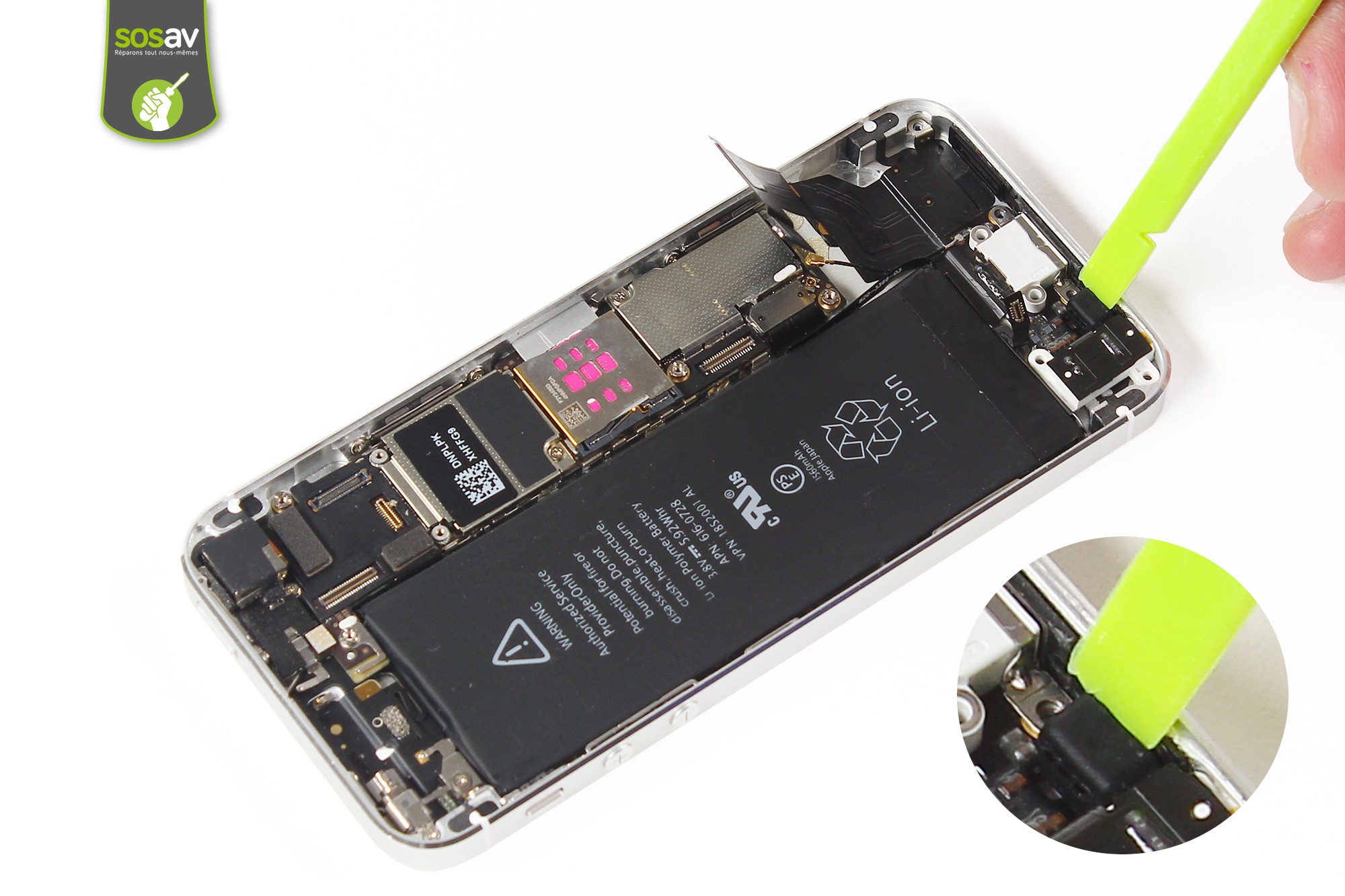

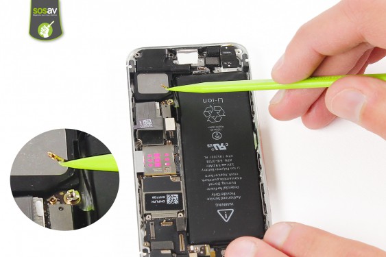

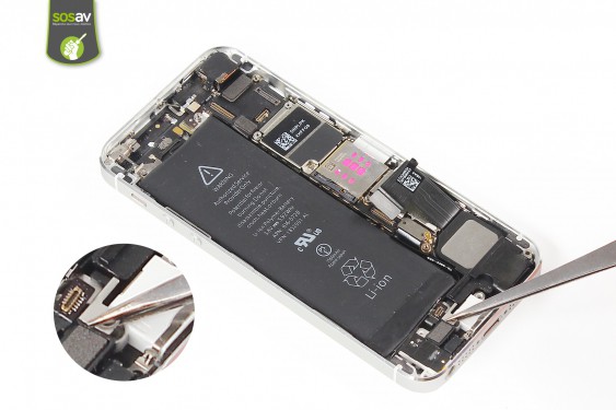

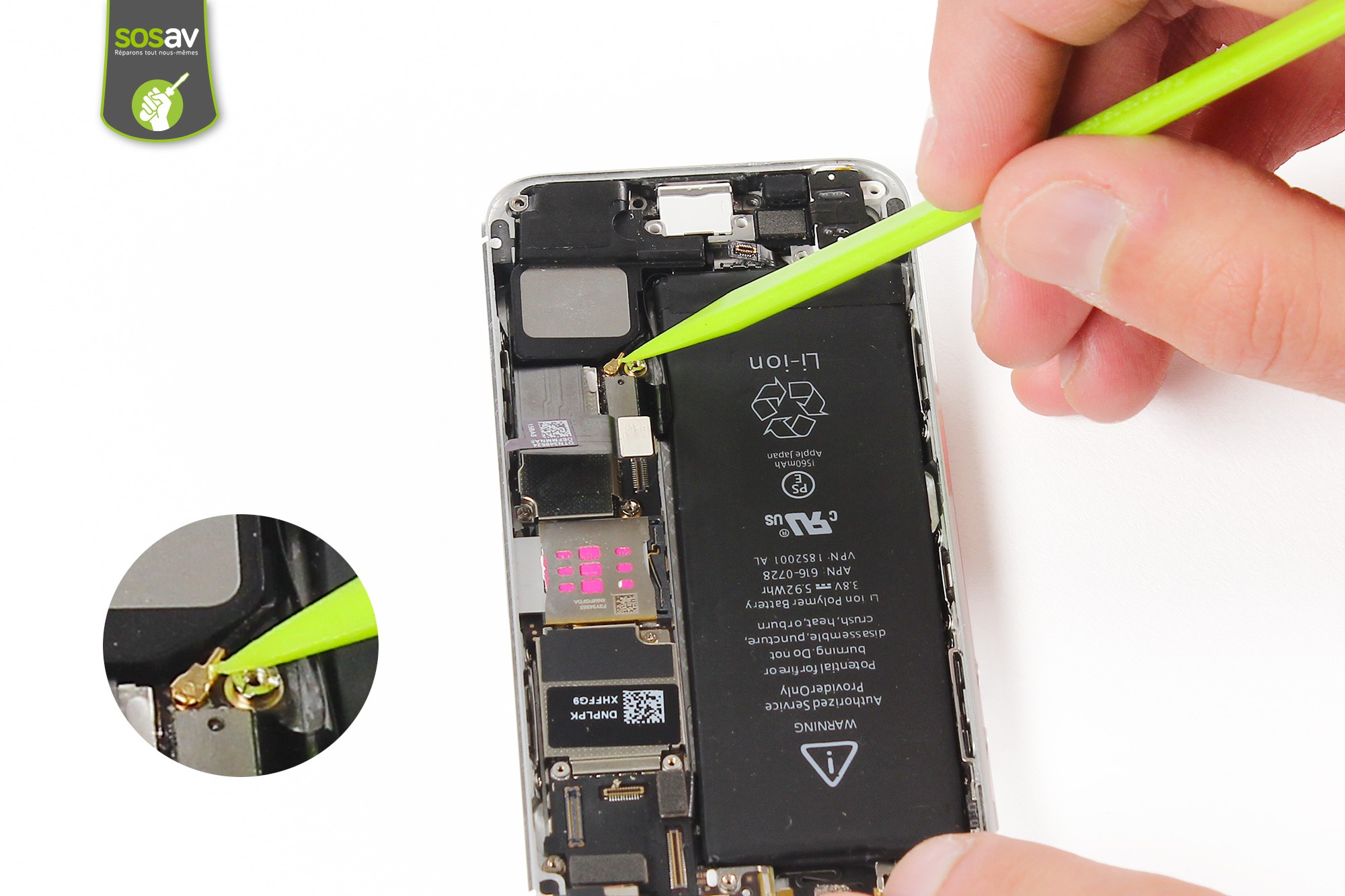

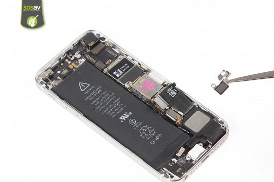

Utilisez la pointe de la spatule en nylon afin de déconnecter l'antenne GSM.Saisissez ensuite grâce à la pince, l'élément métallique d'appui de la nappe bouton home puis retirez-le.

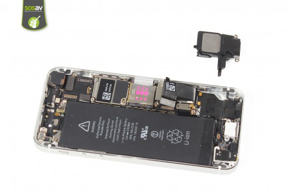

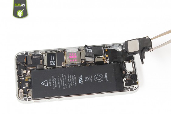

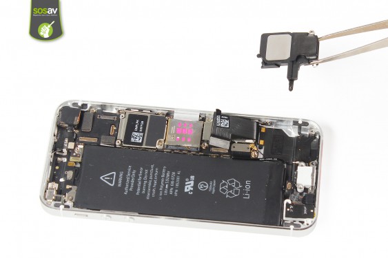

Saisissez le haut-parleur externe puis procédez à son retrait.

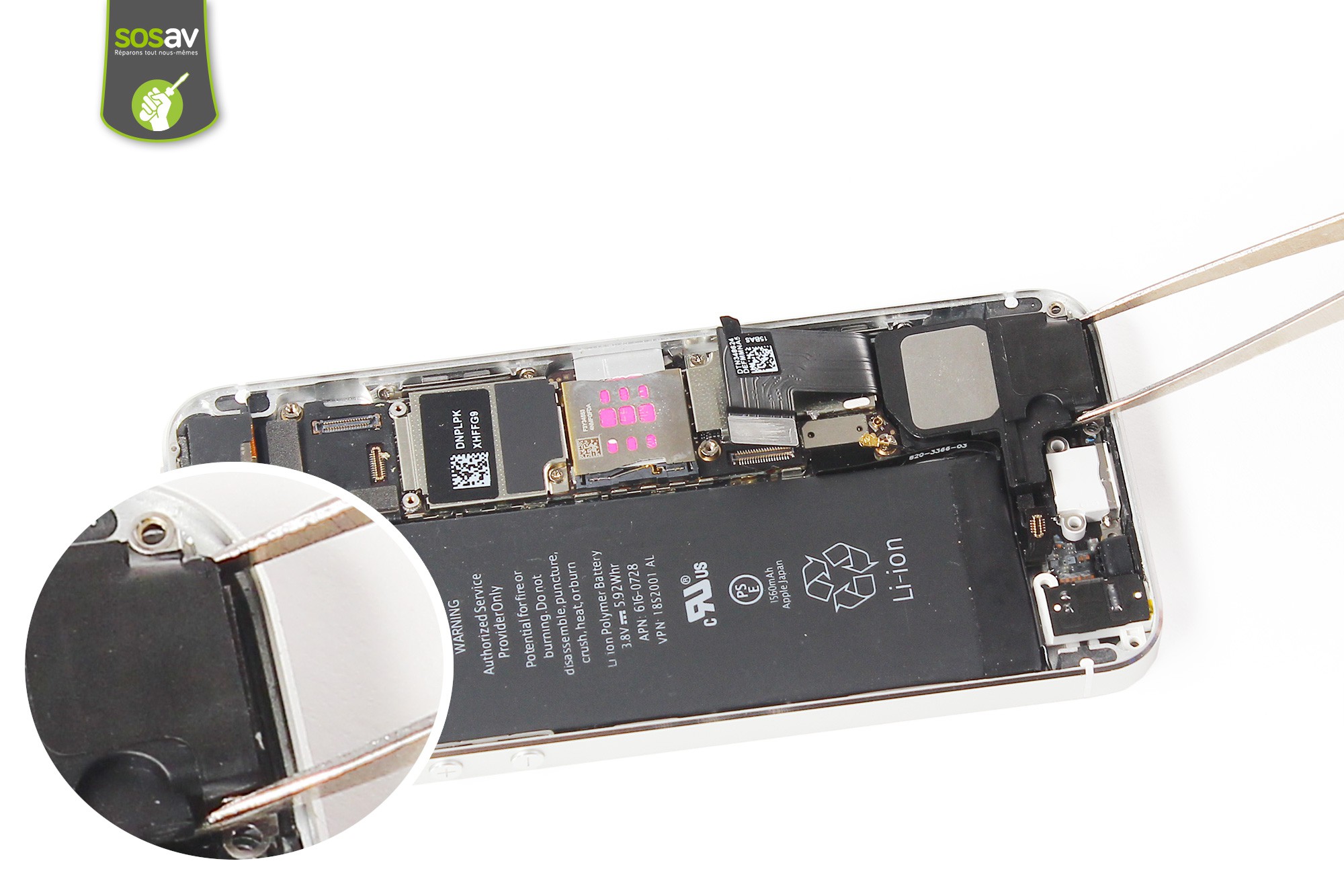

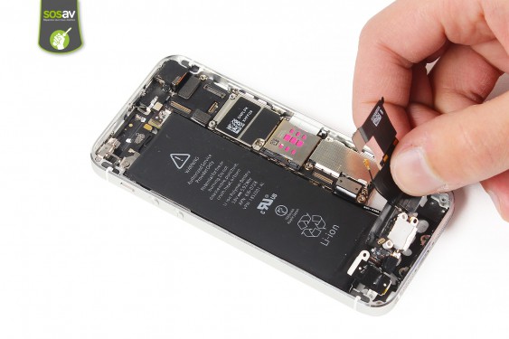

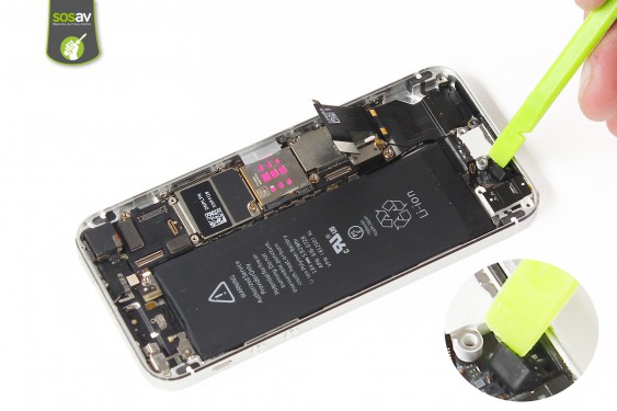

Toujours avec la spatule en nylon, sortez le microphone de son logement.Saisissez la nappe de liaison du connecteur de charge puis décollez-la délicatement.

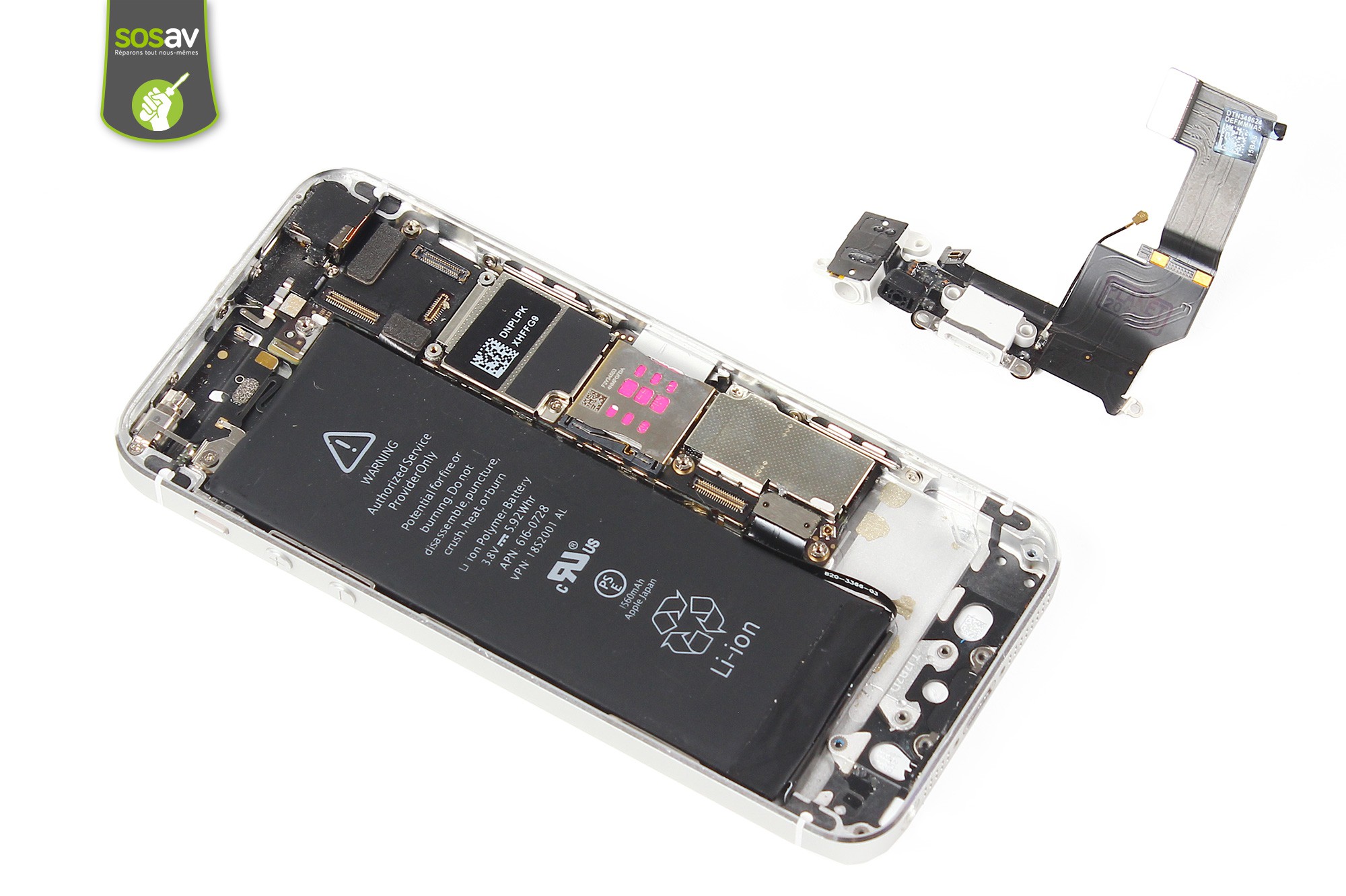

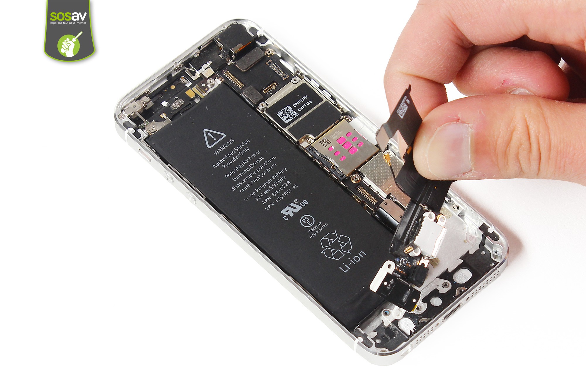

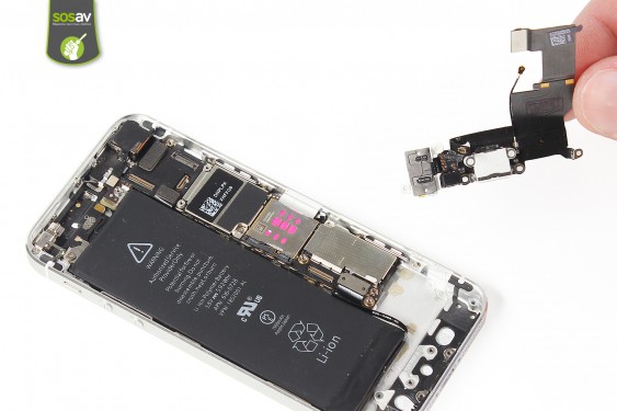

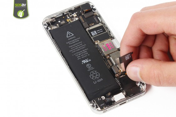

Vous pouvez ensuite procéder délicatement au retrait du connecteur de charge.
Le connecteur de charge de votre iPhone 5S est désormais démonté.Procédez à son remplacement par une pièce neuve si cela est nécessaire.
