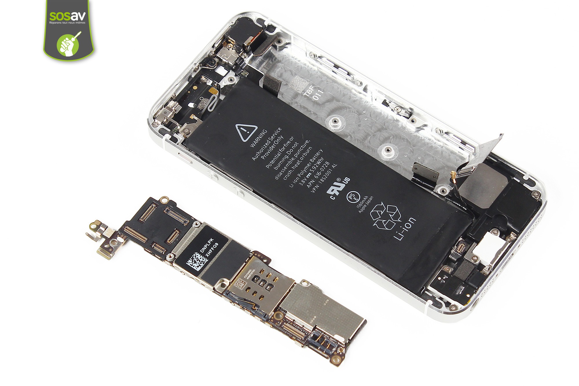

Décollez l'autocollant noir apposé en haut de la carte mère grâce à la spatule en nylon.
Dévissez désormais les 7 vis retenant la carte-mère au châssis de l 'iPhone 5S :1 vis cruciforme de 2.4mm, entourée en rouge sur la photo,2 vis cruciformes de 2.8mm, entourées en orange sur la photo,4 vis de type rivet, entourées en vert sur la photo.Pour plus de facilité, nous conseillons d'utiliser un tournevis à tête plate pour dévisser les 4 vis de type rivet.
Servez-vous de la spatule en nylon pour soulever très délicatement la carte mère.Ensuite retournez-la sur le côté, comme sur la photo numéro 4 de cette étape.N'essayez pas d'enlever totalement la carte-mère à cette étape. Celle-ci est toujours attachée à l'iPhone 5S par l'antenne WiFi.
Utilisez la spatule en nylon afin de déconnecter l'antenne WiFi.Vous pouvez ensuite procéder au retrait de la carte mère.
La carte mère de votre iPhone 5S est désormais démontée.Procédez à son remplacement par une pièce neuve si cela est nécessaire.
