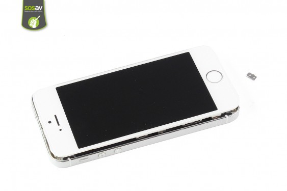

Exercez ensuite un mouvement d'ouverture sur la pince iSclack afin de déclipser l'écran de son logement de 2 à 3 centimètres.Ne retirez pas l'écran à ce moment, l'écran étant relié par plusieurs nappes dont celle du bas correspondant au bouton home/Touch ID.Conseil : Si votre vitre est brisée ou fissurée, nous vous suggérons de la recouvrir de scotch (le plus large possible) afin de pouvoir la retirer plus facilement.Une protection métallique est présente sur la nappe de liaison du bouton home.A l'aide d'une pince, procedez à son retrait.

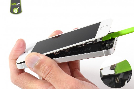

Utilisez la spatule en nylon afin de déconnecter la nappe du bouton home.

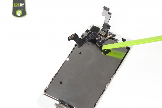

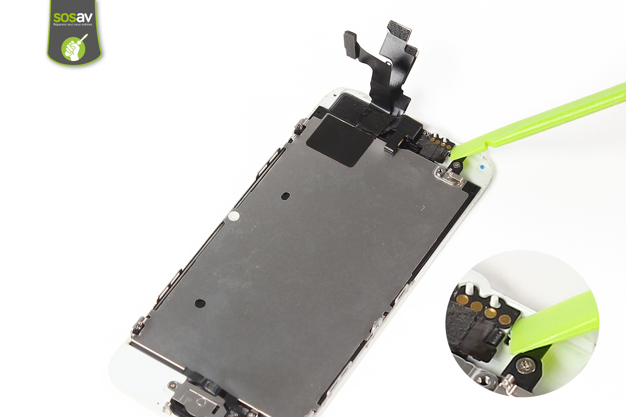

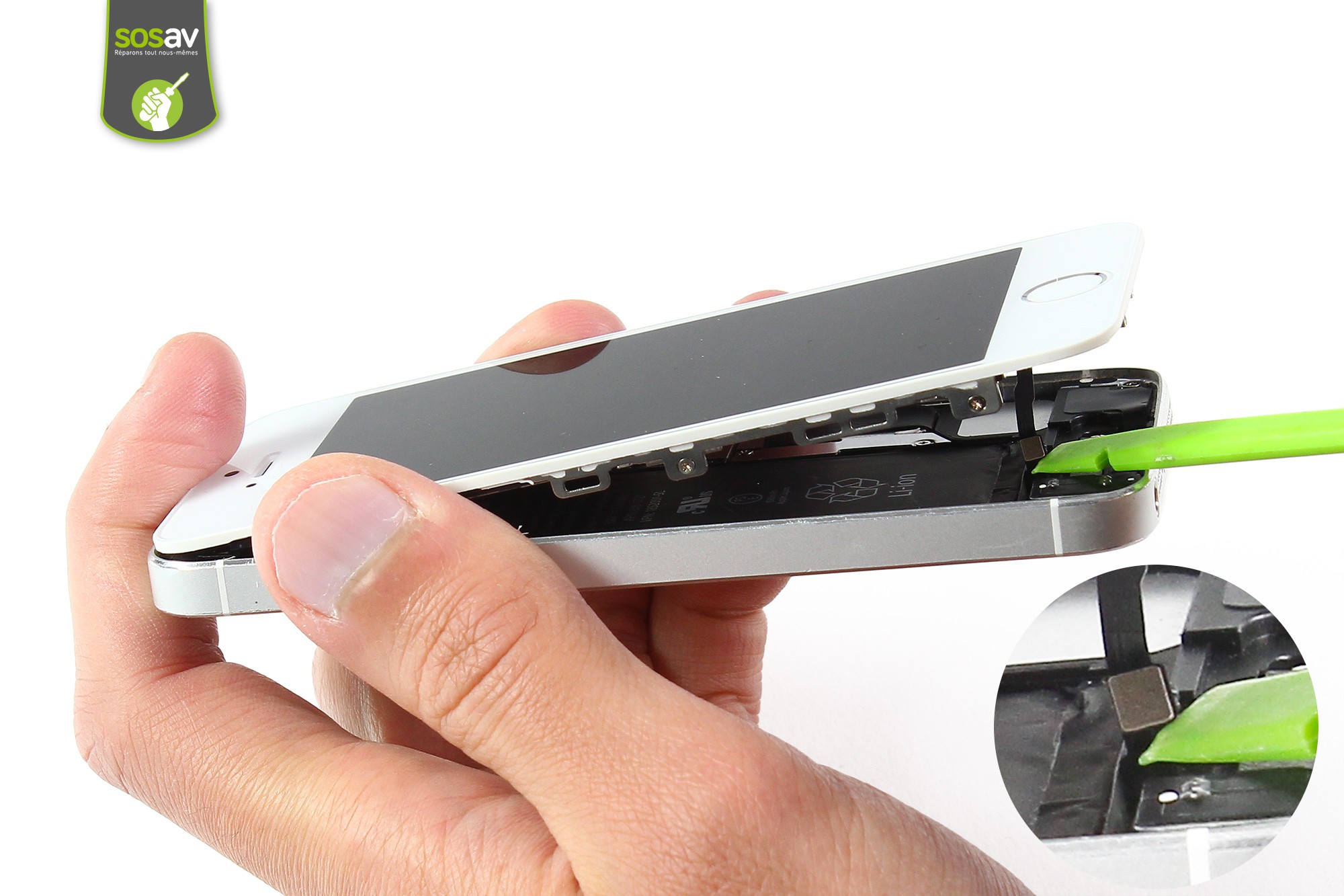

Reprenez la spatule en nylon afin de déconnecter :- La nappe de l'ensemble caméra avant/microphone secondaire/haut-parleur interne/capteur de luminosité & proximité- La nappe de l'écran LCD.
Toujours à l'aide de la spatule en nylon, déconnectez ensuite la nappe de l'écran tactile.Saisissez l'écran complet puis procédez à son retrait.L'écran complet de l'iPhone 5S est désormais démonté.

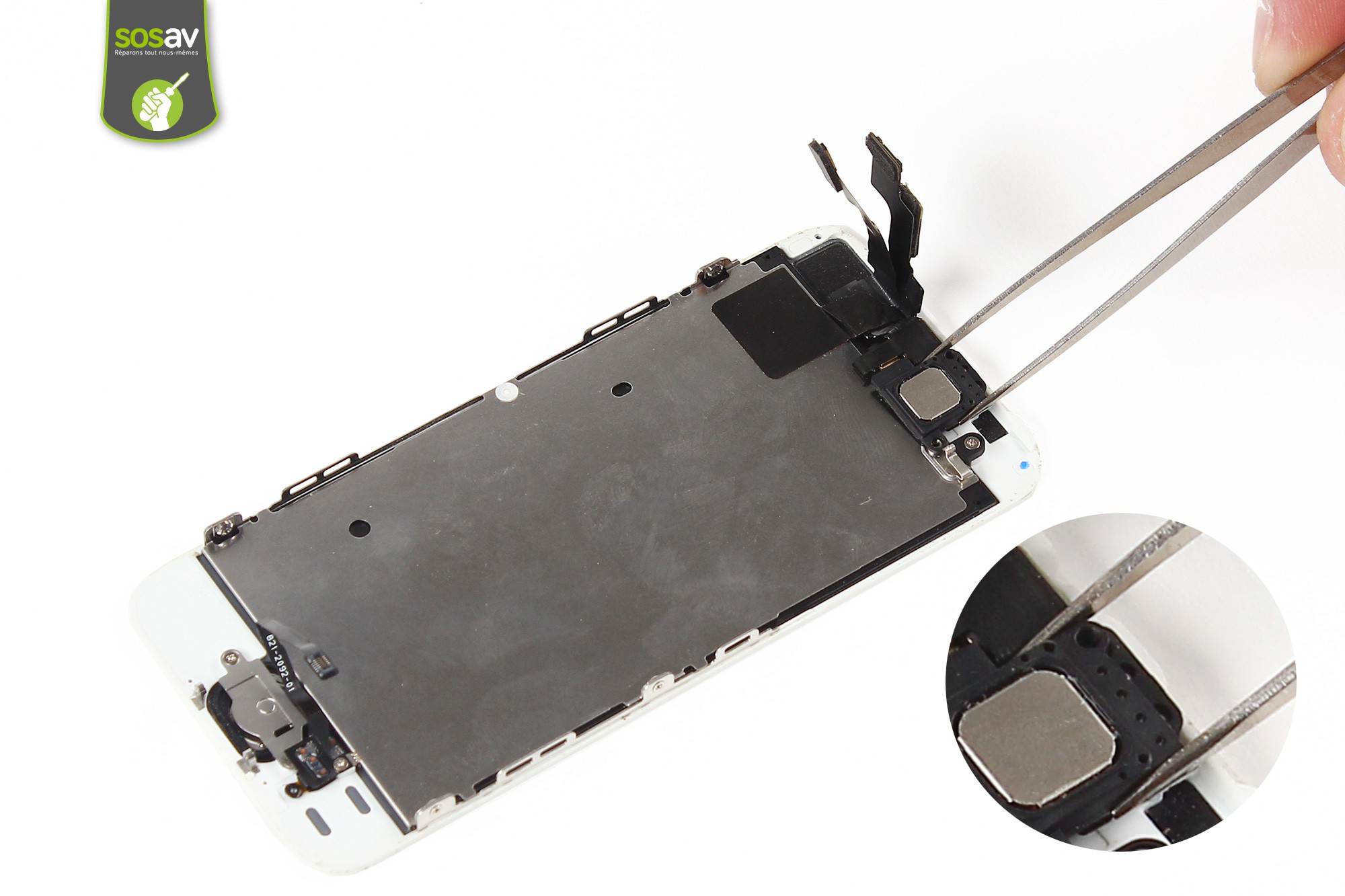

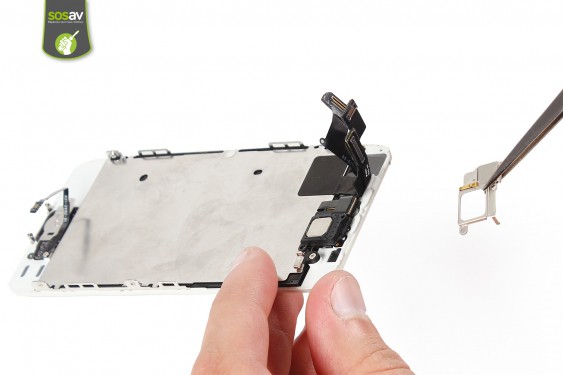

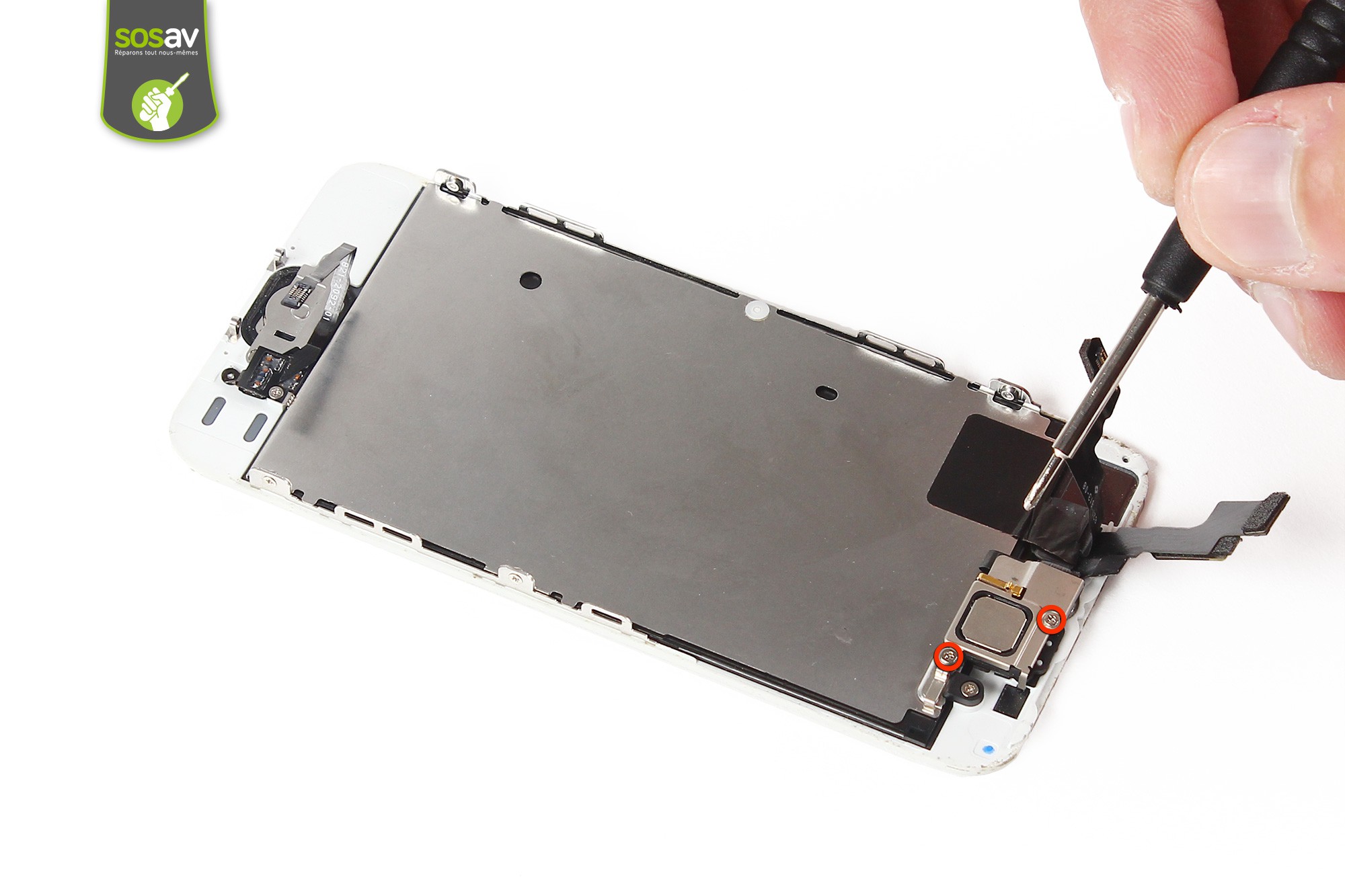

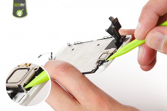

Réutilisez le tournevis cruciforme afin de dévisser les deux vis entourées en rouge.Ces vis servent à maintenir le support métallique d'appui du haut-parleur interne.Comme indiqué sur les photos, utilisez la pointe d'une spatule en nylon pour déclipser le support du haut-parleur interne.Vous pouvez ensuite saisir ce support à l'aide d'une pince pour l'ôter complètement de votre iPhone 5S.

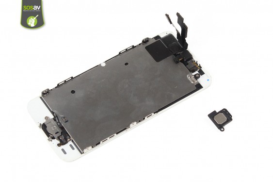

A l'aide de la pince, saisissez le haut-parleur interne puis procédez à son retrait.Le haut-parleur interne de l'iPhone 5S est désormais démonté.

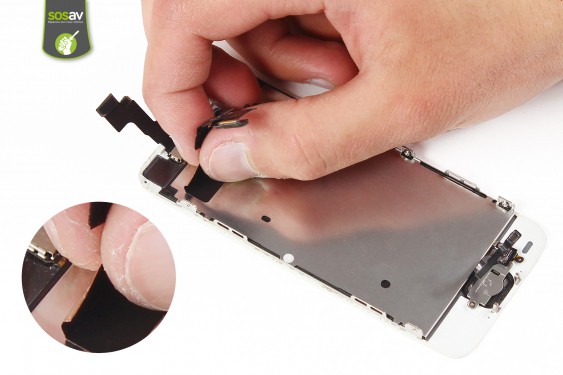

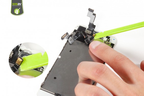

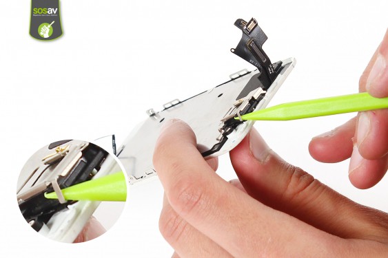

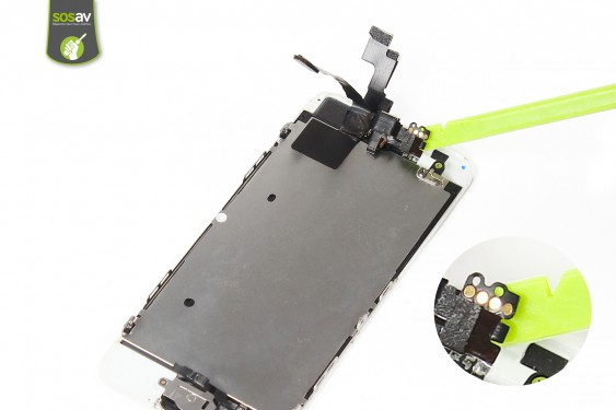

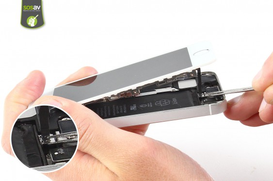

A l'aide d'une spatule en nylon, décollez délicatement et retournez la nappe caméra avant / capteur proximité / luminosité.Sortez ensuite la nappe de son logement comme indiqué.

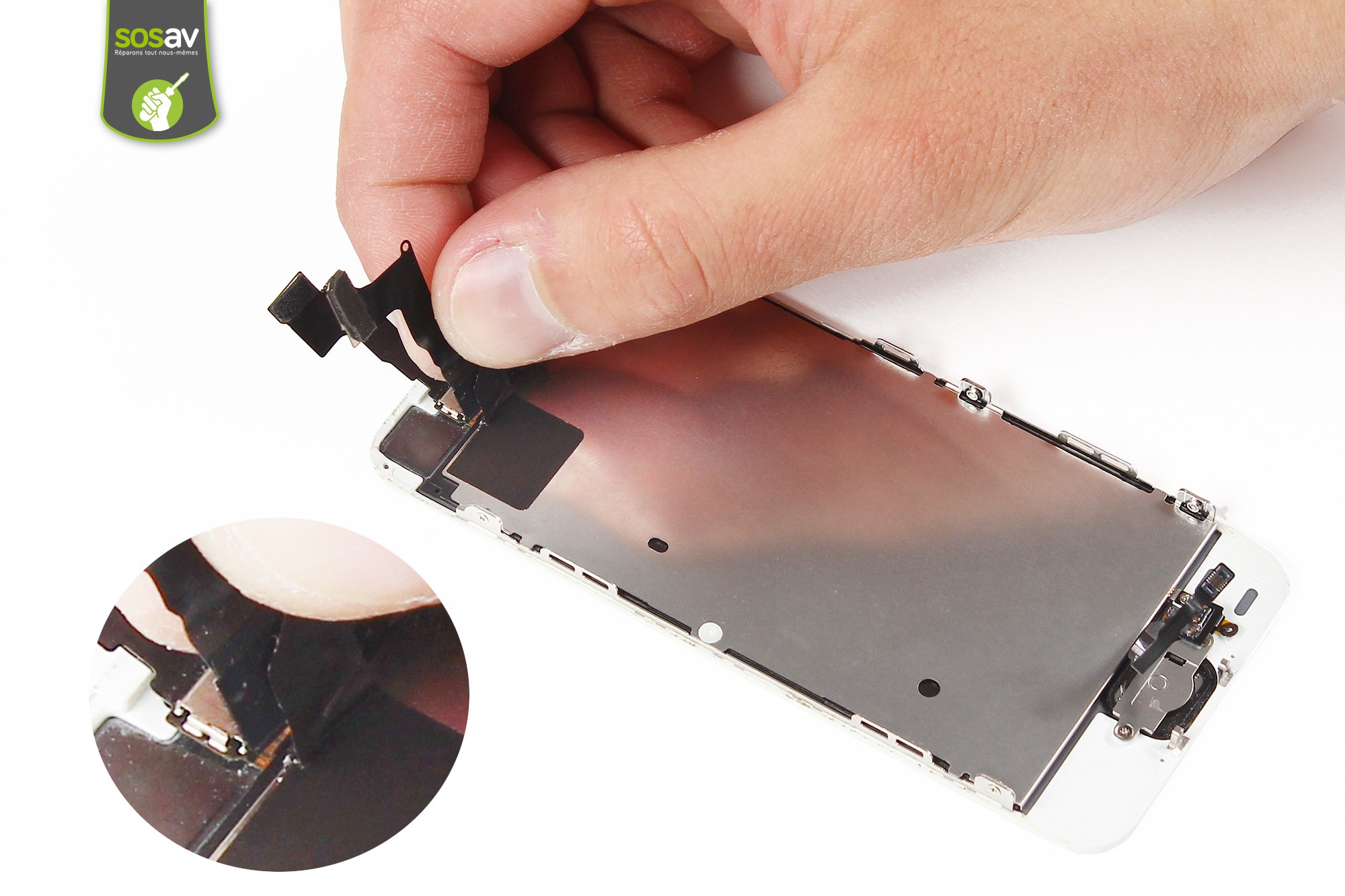

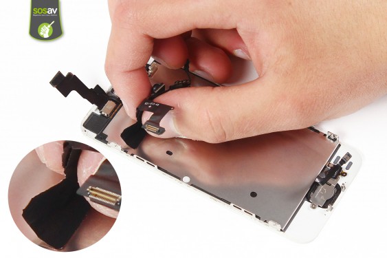

Saisissez ensuite délicatement la nappe puis décollez la partie adhésive de couleur noire.Procédez ensuite au retrait de la nappe.

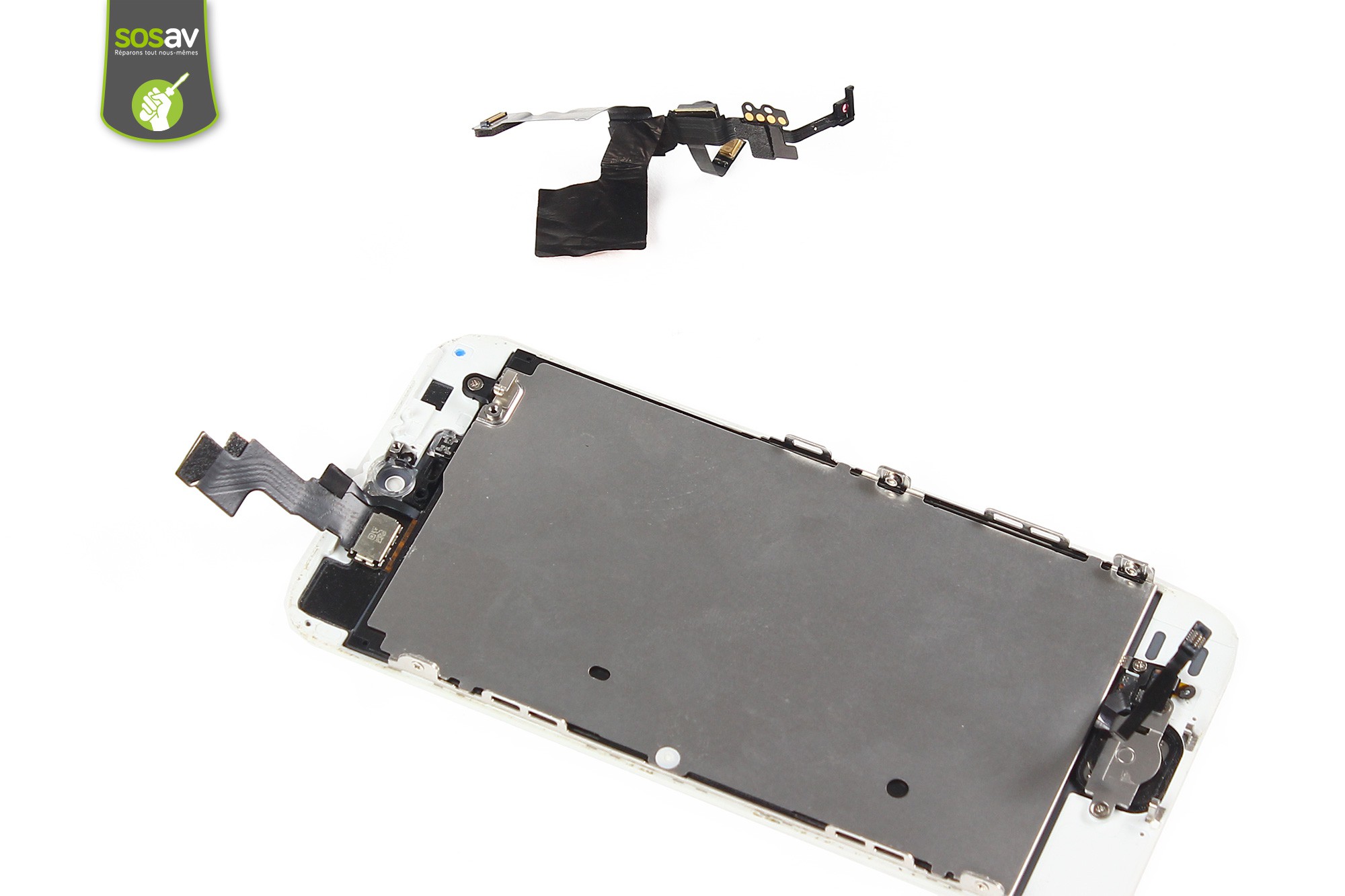

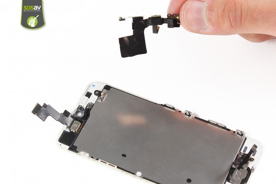

La nappe caméra avant/capteur proximité et luminosité de votre iPhone 5S est désormais démontée.Procédez à son remplacement par une pièce neuve si cela est nécessaire.
