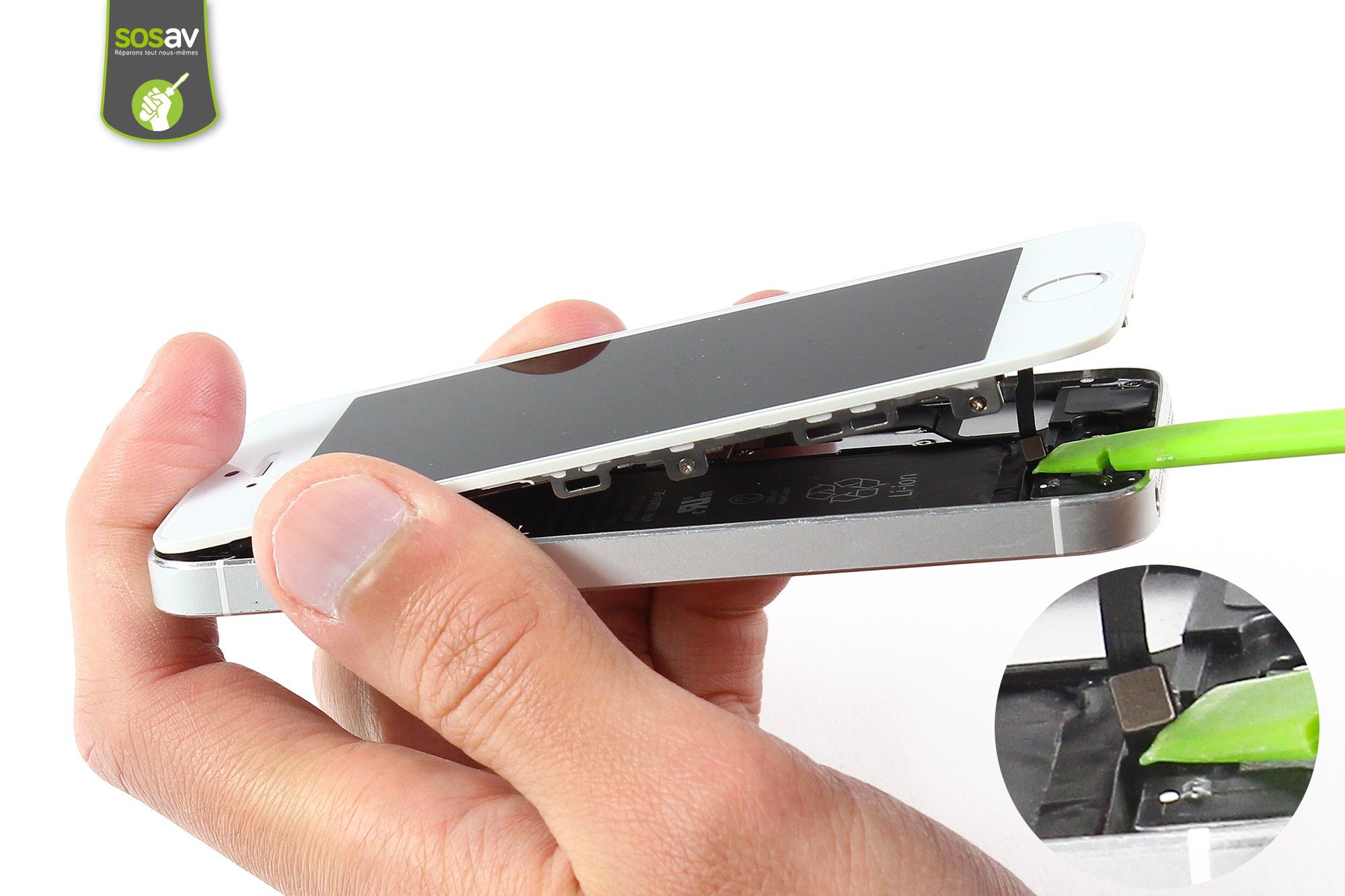

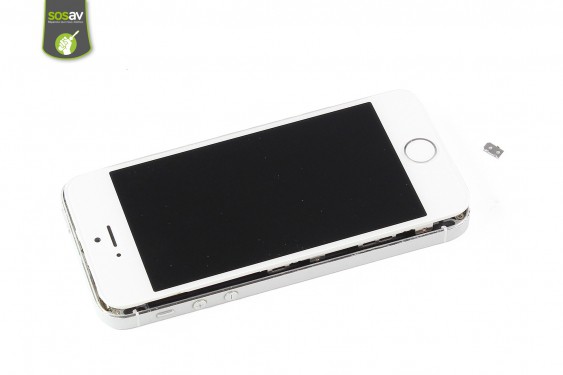

Exercez ensuite un mouvement d'ouverture sur la pince iSclack afin de déclipser l'écran de son logement de 2 à 3 centimètres.Ne retirez pas l'écran à ce moment, l'écran étant relié par plusieurs nappes dont celle du bas correspondant au bouton home/Touch ID.Conseil : Si votre vitre est brisée ou fissurée, nous vous suggérons de la recouvrir de scotch (le plus large possible) afin de pouvoir la retirer plus facilement.Une protection métallique est présente sur la nappe de liaison du bouton home.A l'aide d'une pince, procedez à son retrait.
Utilisez la spatule en nylon afin de déconnecter la nappe du bouton home.

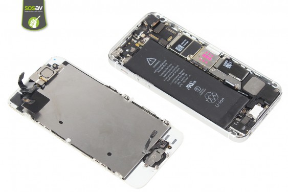

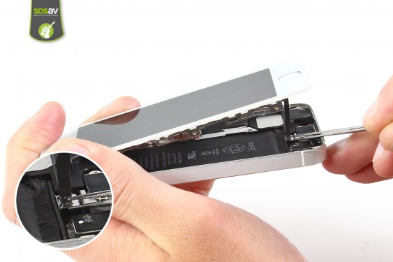

Soulevez délicatement l'écran complet à 90° comme indiqué sur les photos 1 et 2 de cette étape.Dévissez ensuite à l'aide d'un tournevis cruciforme les quatre vis entourées en rouge.Ces vis servent à maintenir le capot de protection des connecteurs de l'écran complet.Attention à bien retenir l'emplacement de chacune de ces vis. Elles disposent de caractéristiques différentes. Il est impératif de les replacer à leur endroit d'origine.
Utilisez une pince afin de saisir et retirer le capot de protection des connecteurs de l'écran complet.

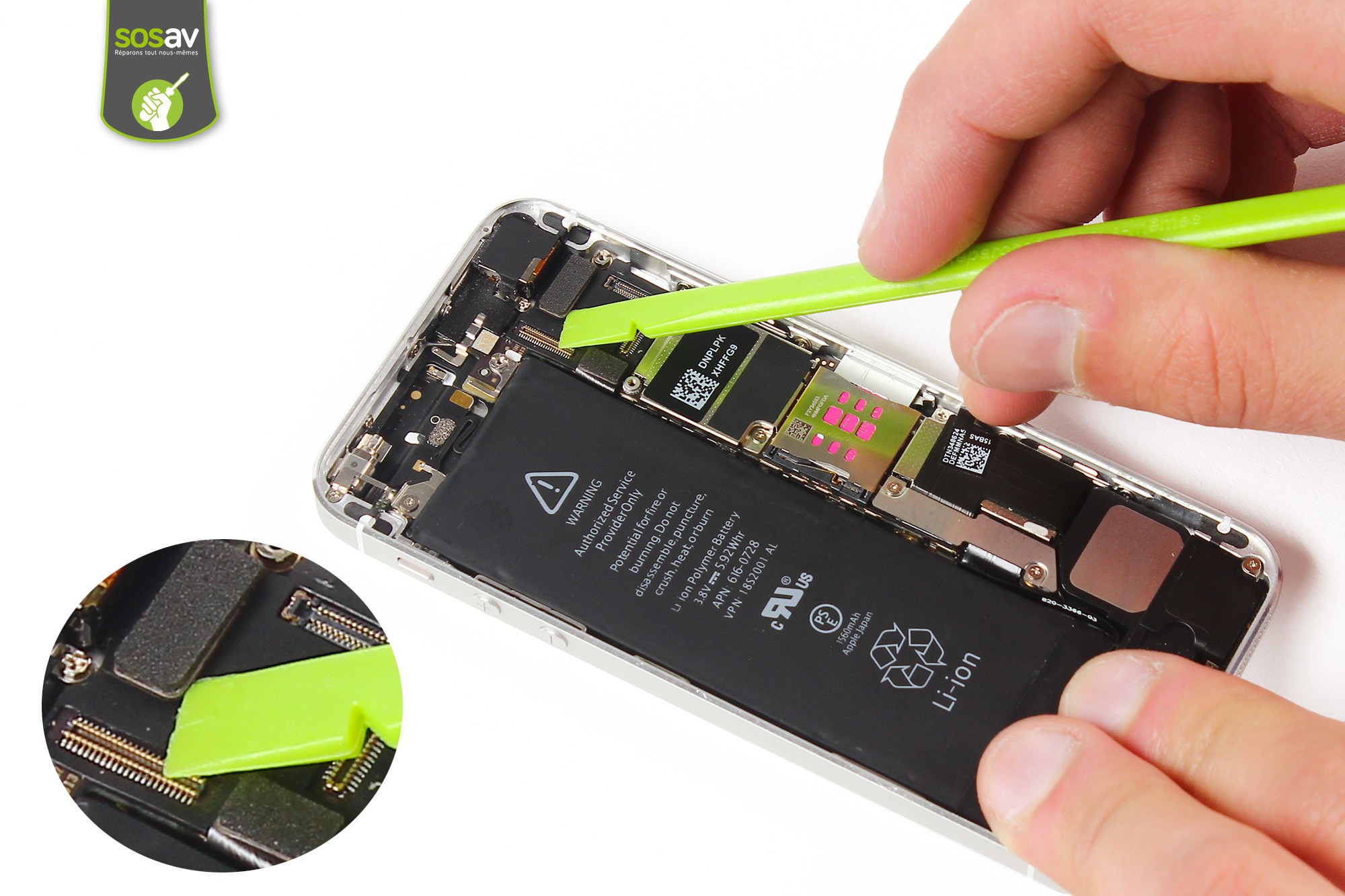

Reprenez la spatule en nylon afin de déconnecter :- La nappe de l'ensemble caméra avant/microphone secondaire/haut-parleur interne/capteur de luminosité & proximité- La nappe de l'écran LCD.
Toujours à l'aide de la spatule en nylon, déconnectez ensuite la nappe de l'écran tactile.Saisissez l'écran complet puis procédez à son retrait.L'écran complet de l'iPhone 5S est désormais démonté.

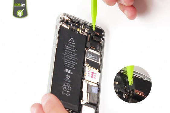

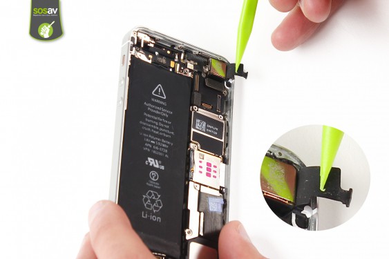

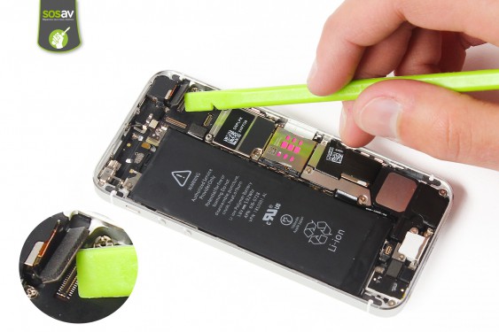

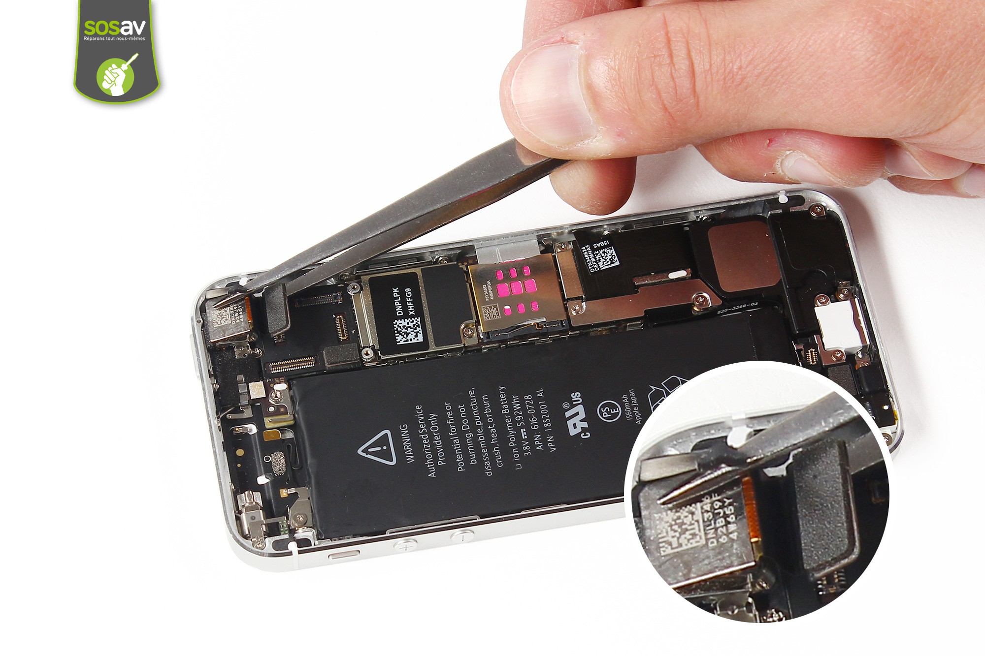

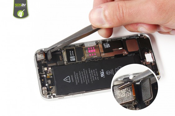

Utilisez la spatule en nylon afin de déconnecter la caméra arrière.A l'aide de la pointe de la spatule en nylon, ouvrez le cache en caoutchouc de la caméra arrière.

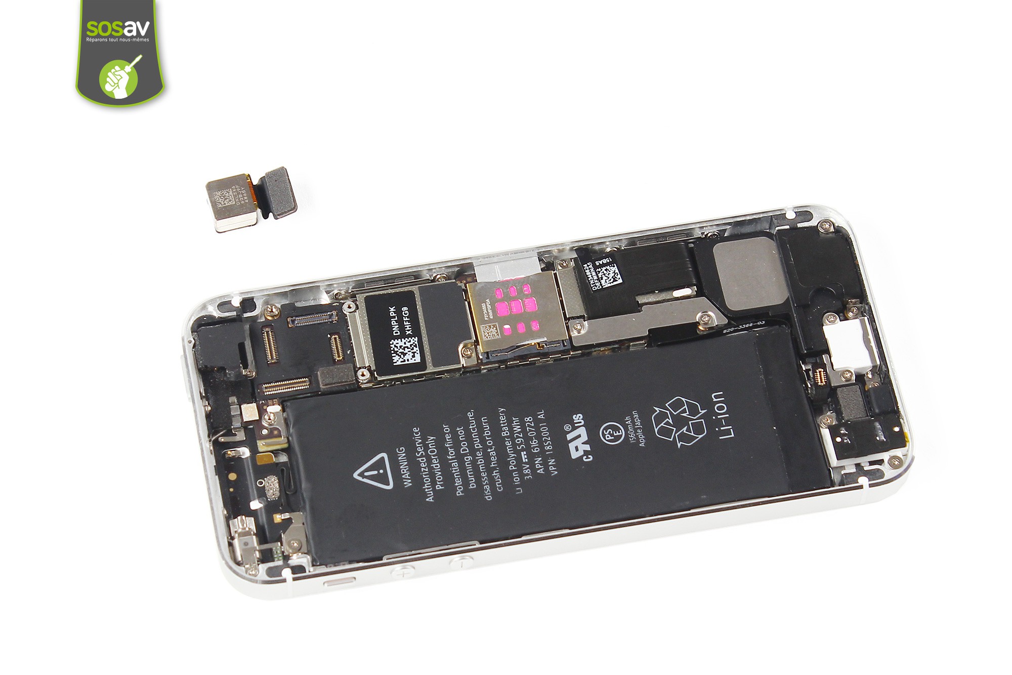

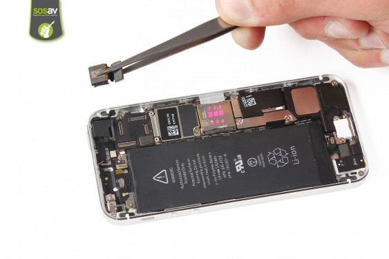

Reprenez la pince pour saisir puis retirer la caméra arrière.
La caméra arrière de votre iPhone 5S est désormais démontée.Procédez à son remplacement par une pièce neuve si cela est nécessaire.
