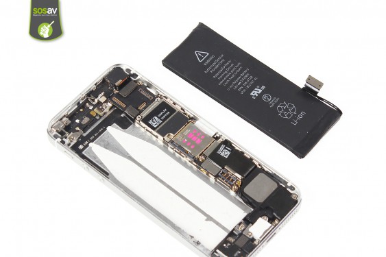

Utilisez la spatule en nylon afin de déconnecter la batterie du téléphone.Placez ensuite la spatule dans l'interstice située entre la batterie et la carte mère puis faites très délicatement levier afin de décoller la batterie.Cette opération peut être longue en raison de la grande quantité de colle utilisée par Apple pour maintenir la batterie sur le châssis du téléphone.Veillez à ne pas percer ou endommager la batterie durant son retrait !
Terminez de décoller la batterie de l'iPhone 5S puis procédez à son retrait.La batterie de votre iPhone 5S est désormais démontée.

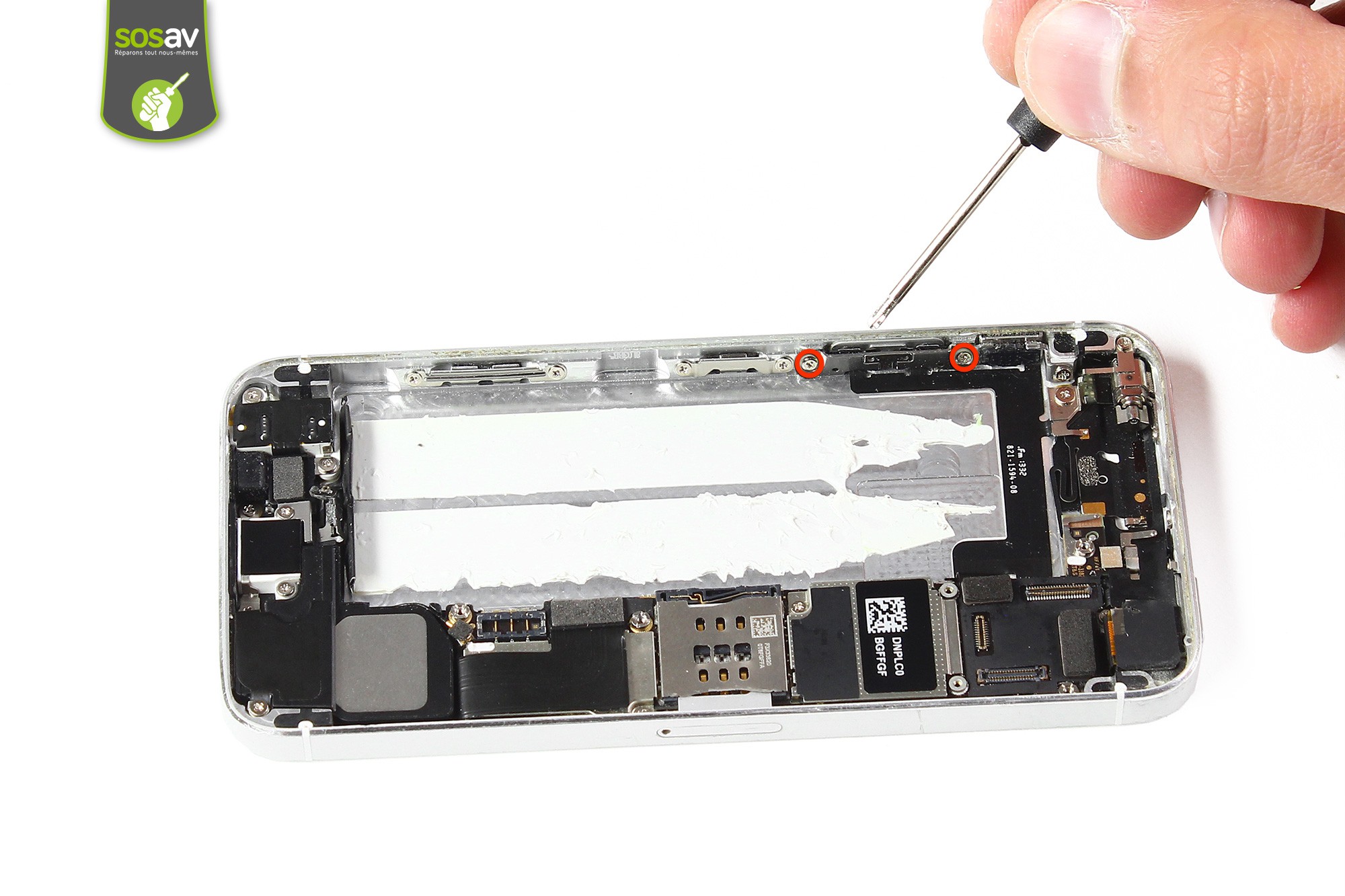

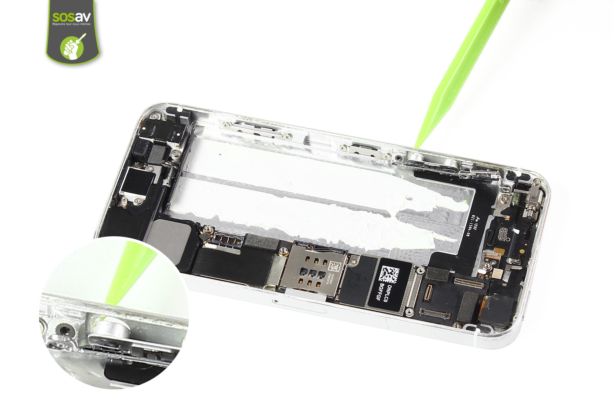

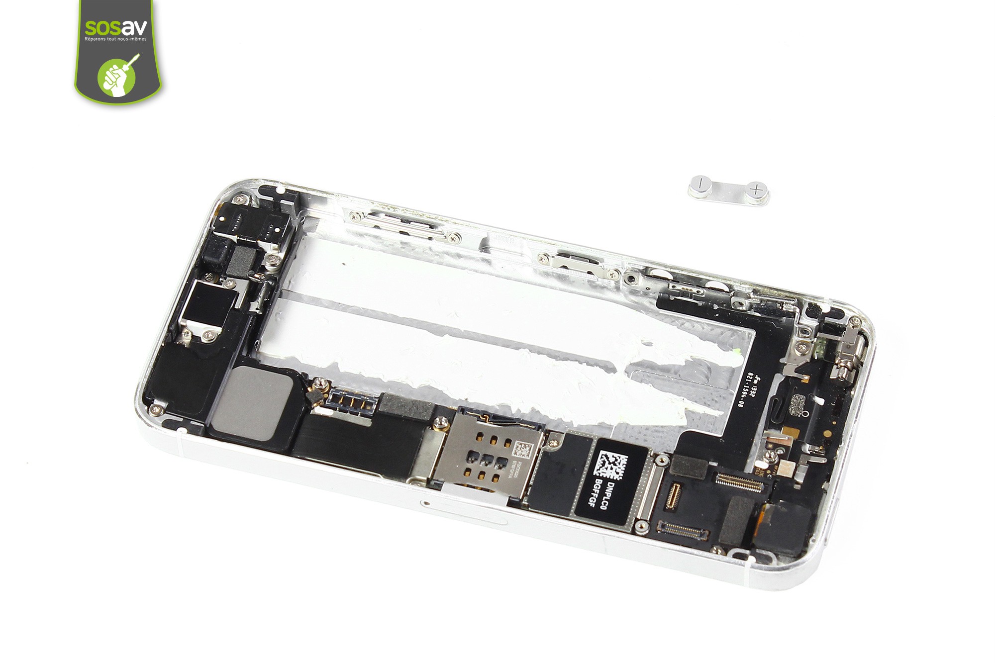

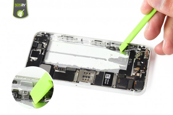

Utilisez le tournevis cruciforme afin de dévisser les deux vis entourées en rouge et servant à maintenir l'ensemble boutons de volume/bouton vibreur.Repoussez ensuite à l'aide de la spatule en nylon le support d'appui des boutons de volume.

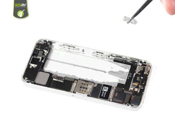

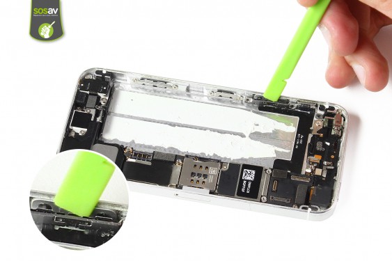

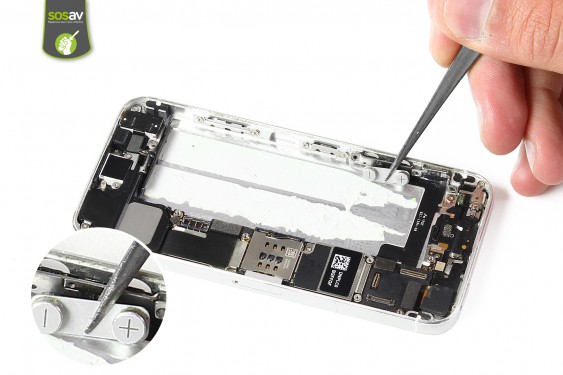

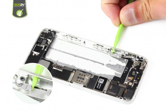

Utilisez la pointe de la spatule en nylon afin d'extraire les boutons de volume de leur logement.Utilisez ensuite une pince afin de les saisir puis procédez à leur retrait.
Les boutons de volume de votre iPhone 5S sont désormais démontés.Procédez à leur remplacement par une pièce neuve si cela est nécessaire.
