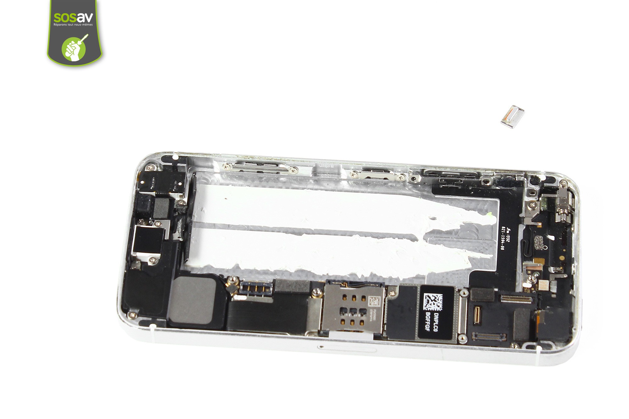

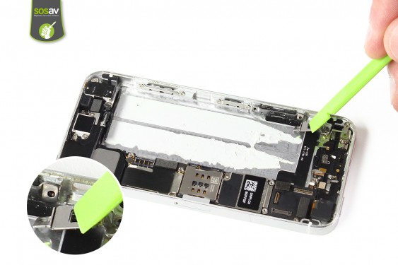

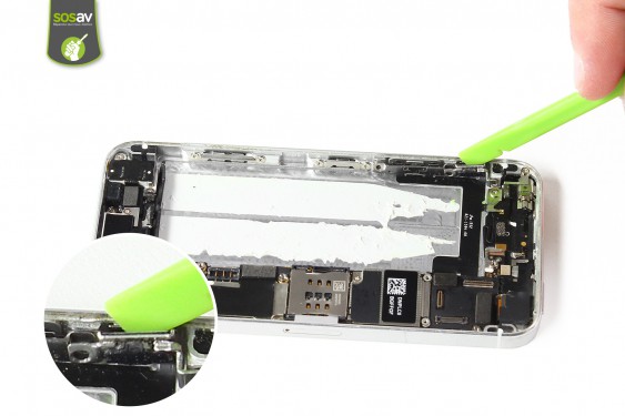

Utilisez le tournevis cruciforme afin de dévisser les deux vis entourées en rouge et servant à maintenir l'ensemble boutons de volume/bouton vibreur.Repoussez ensuite à l'aide de la spatule en nylon le support d'appui du bouton vibreur.

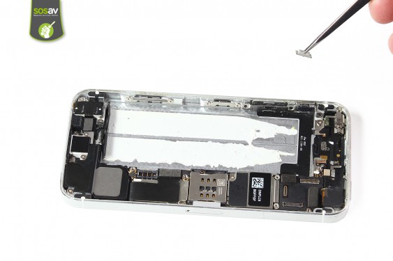

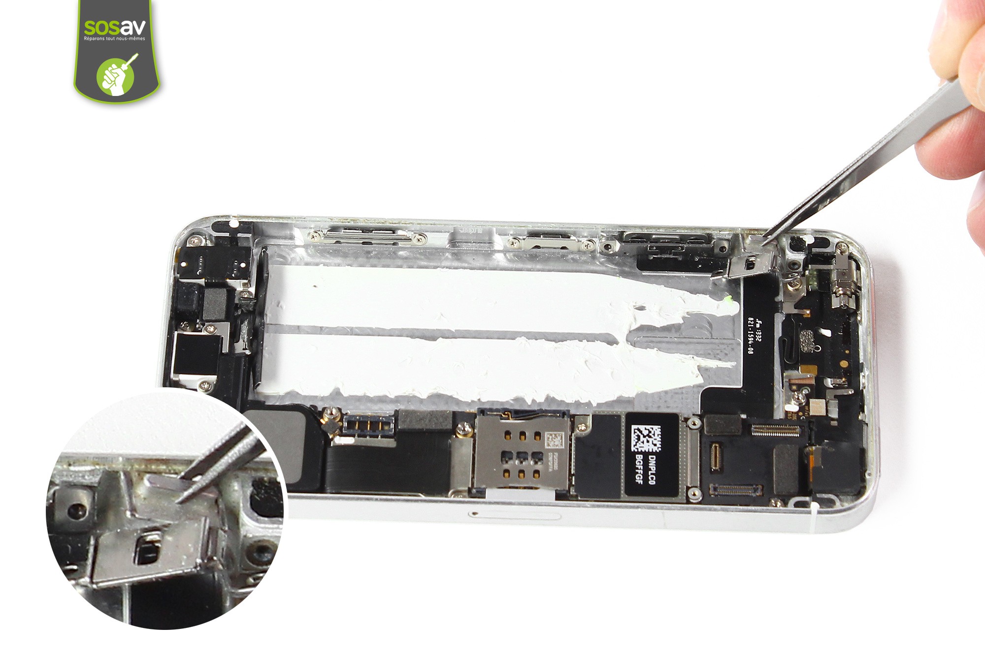

A l'aide de la pince, saisissez le bouton vibreur puis procédez à son retrait de l'iPhone.
Le bouton vibreur de votre iPhone 5S est désormais démonté.Procédez à son remplacement par une pièce neuve si cela est nécessaire.
