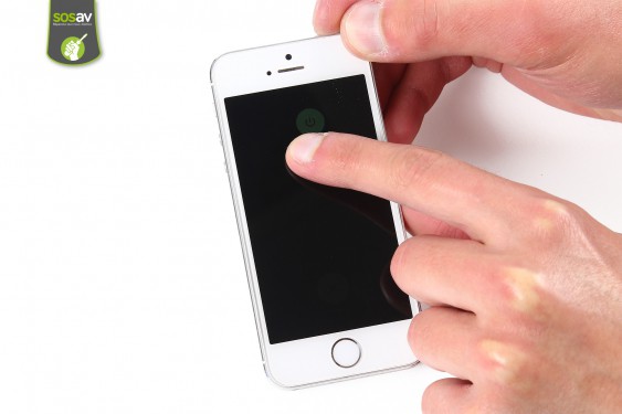

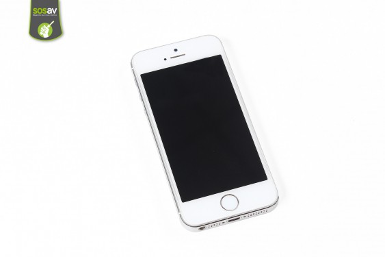

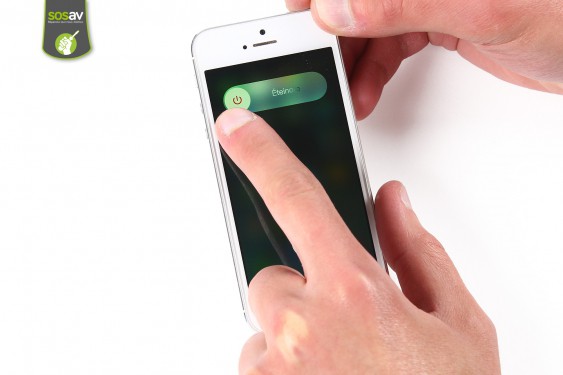

Avant de commencer le démontage de la batterie de votre iPhone 5S, il est nécessaire, pour des raisons évidentes de sécurité, de l'éteindre.Pour cela, appuyez durant quelques secondes sur le bouton d'allumage/extinction du téléphone puis faites glisser le bouton "Eteindre" vers la droite.

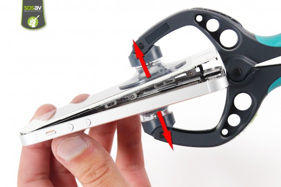

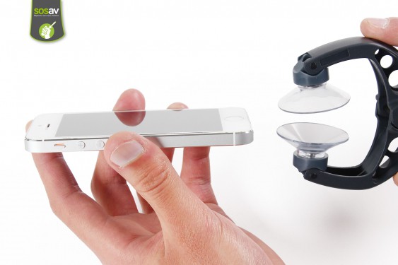

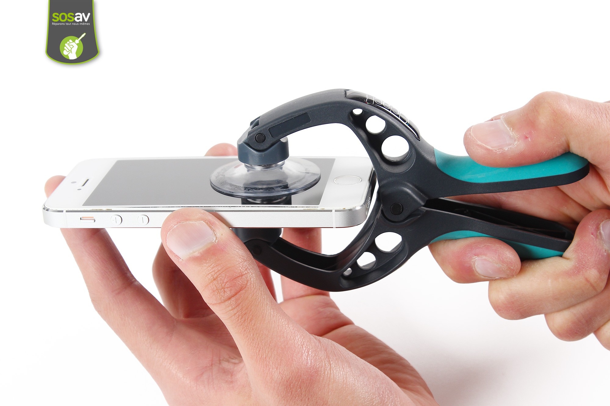

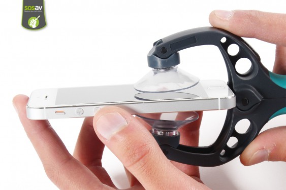

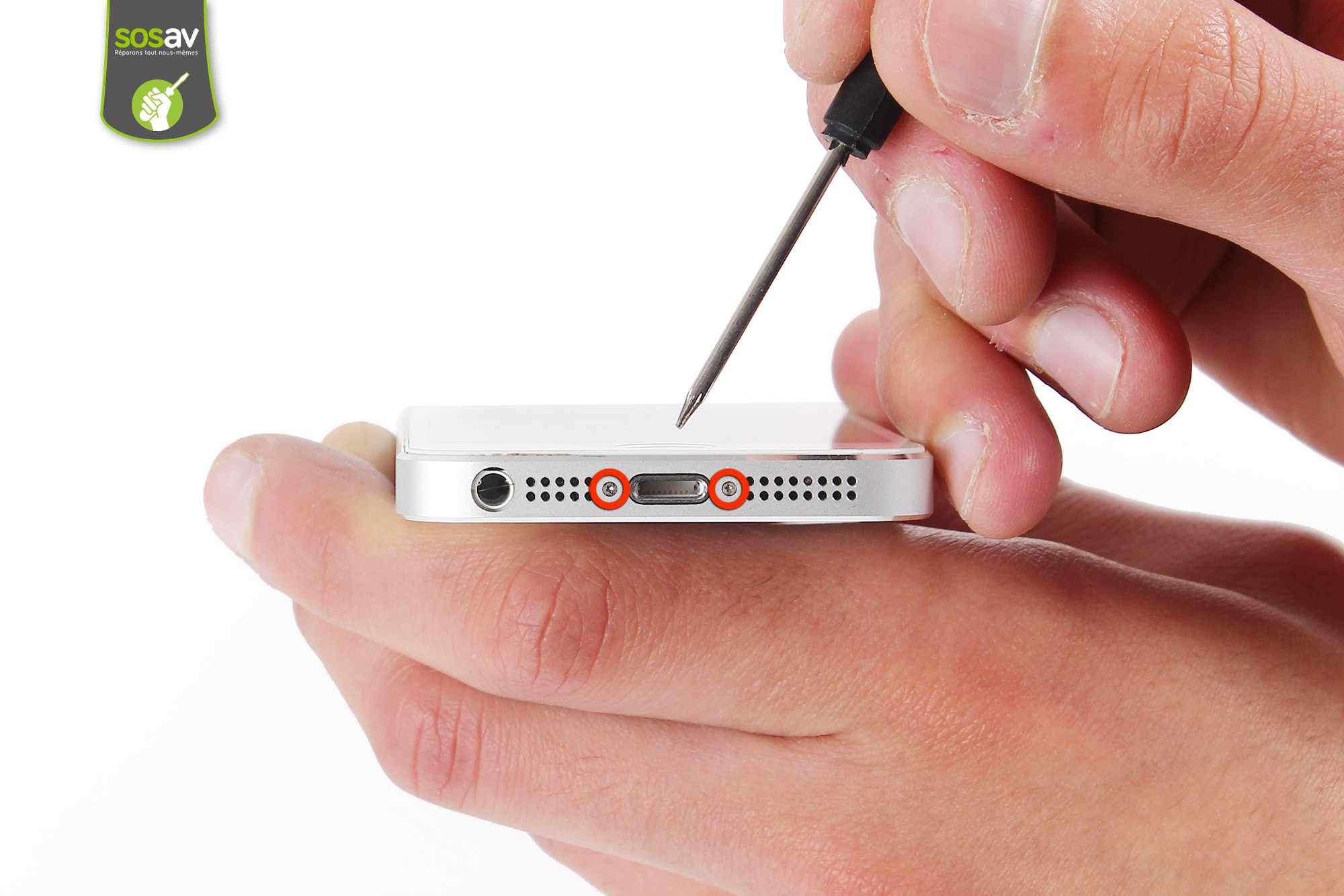

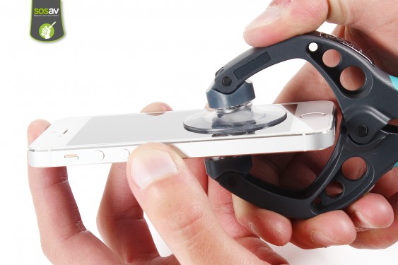

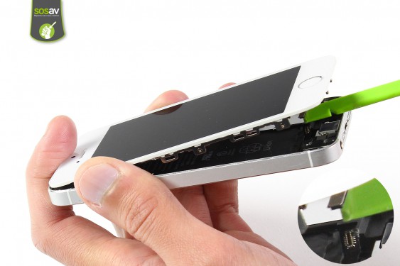

Utilisez un tournevis pentalobe afin de dévisser les 2 vis pentalobes retenant l'écran de l'iPhone 5S.Ces 2 vis sont entourées en rouge sur la photo.Insérez ensuite une pince iSclack puis verrouillez les ventouses sur l'écran comme indiqué sur les photos 2, 3 et 4 de cette étape.

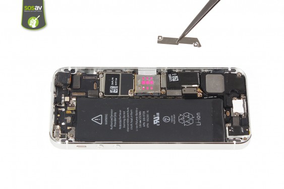

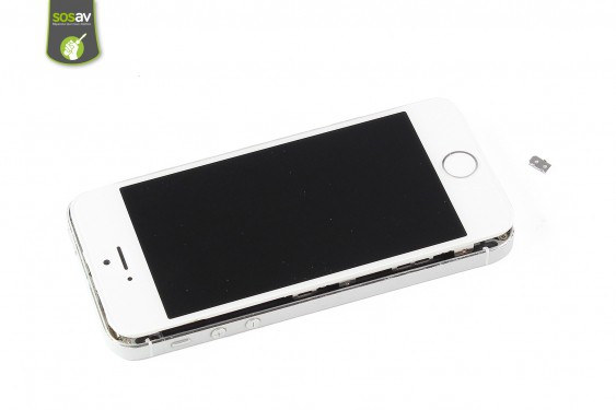

Exercez ensuite un mouvement d'ouverture sur la pince iSclack afin de déclipser l'écran de son logement de 2 à 3 centimètres.Ne retirez pas l'écran à ce moment, l'écran étant relié par plusieurs nappes dont celle du bas correspondant au bouton home/Touch ID.Conseil : Si votre vitre est brisée ou fissurée, nous vous suggérons de la recouvrir de scotch (le plus large possible) afin de pouvoir la retirer plus facilement.Une protection métallique est présente sur la nappe de liaison du bouton home.A l'aide d'une pince, procedez à son retrait.

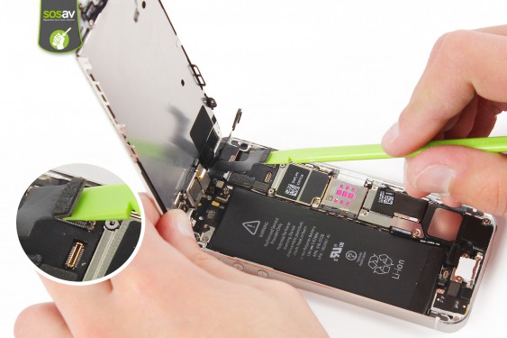

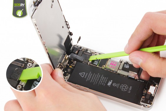

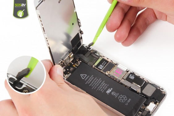

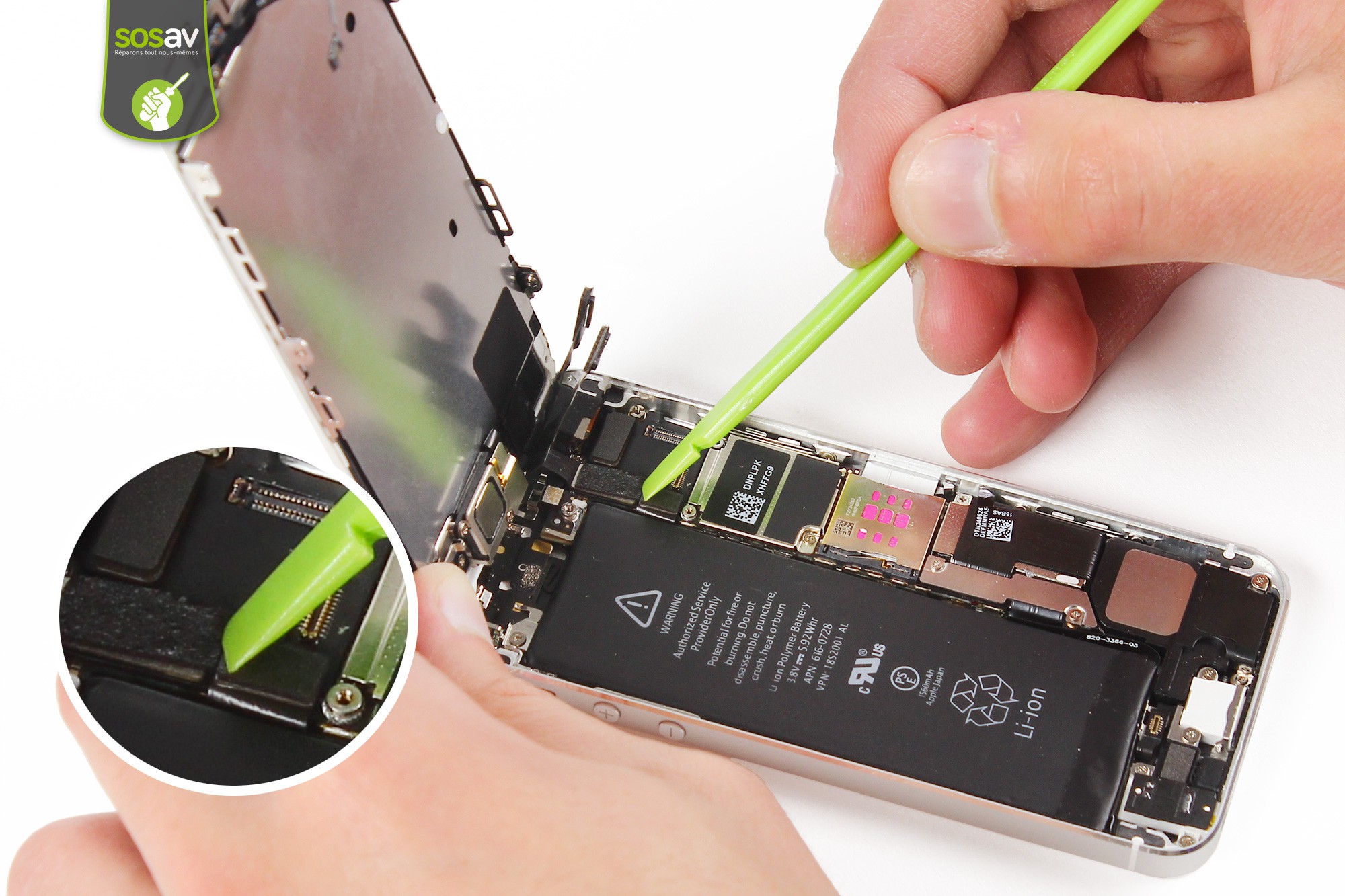

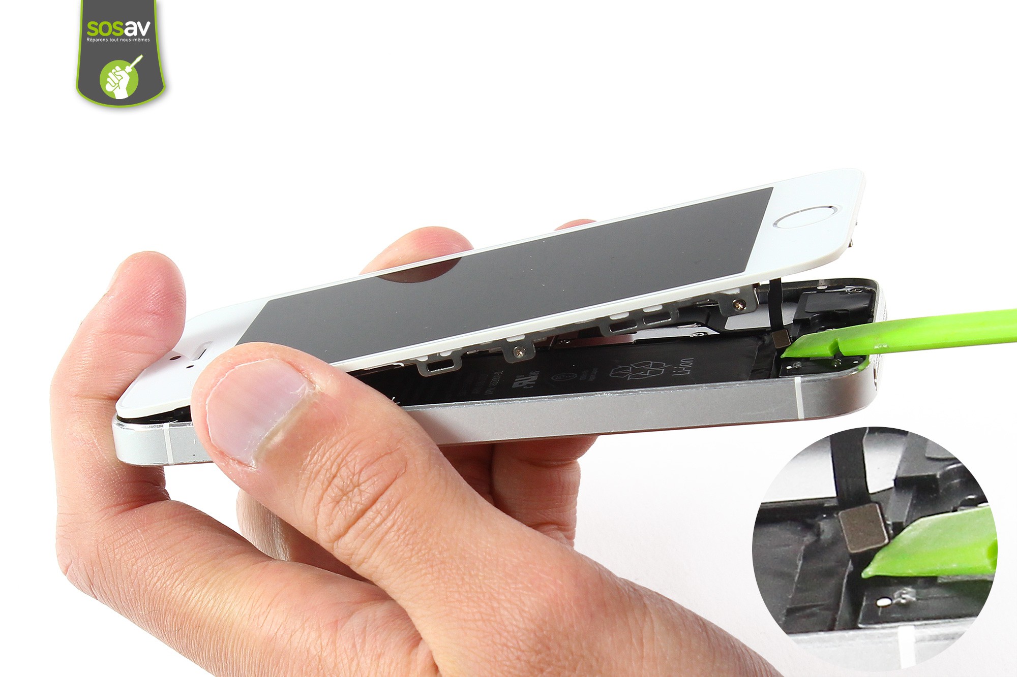

Utilisez la spatule en nylon afin de déconnecter la nappe du bouton home.

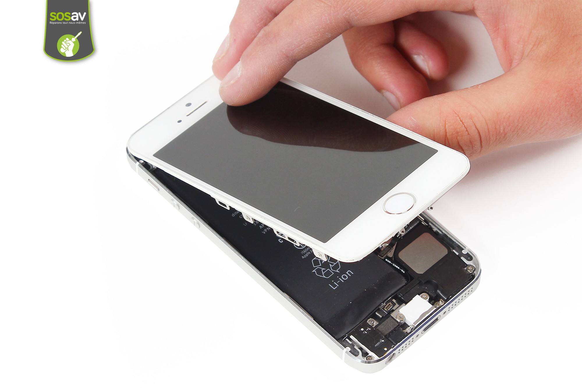

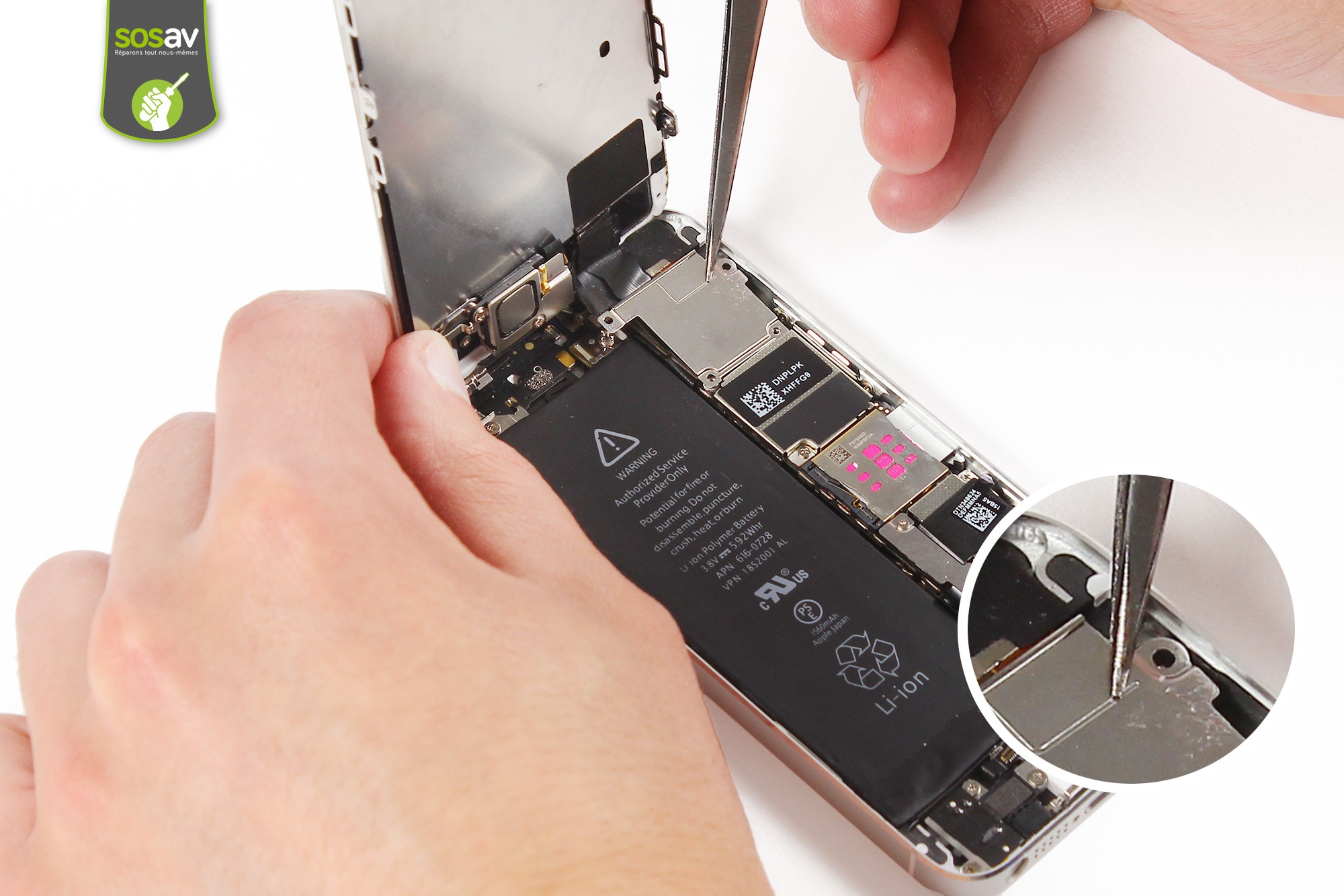

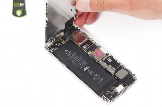

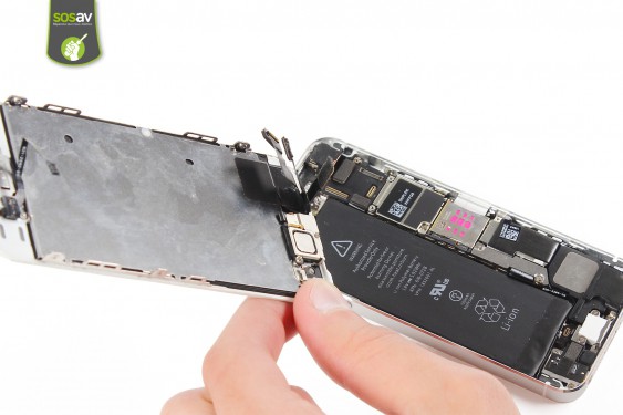

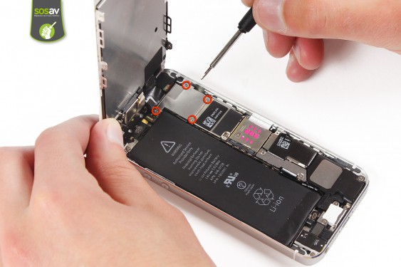

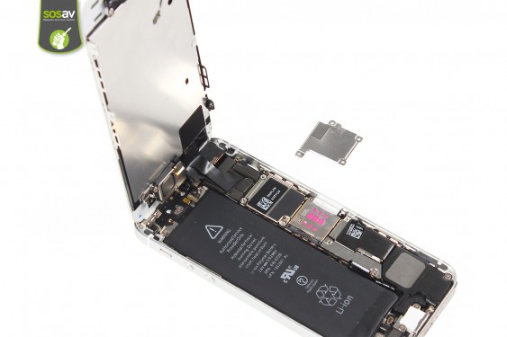

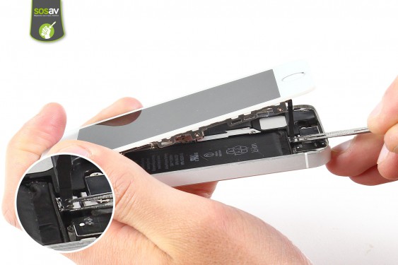

Soulevez délicatement l'écran complet à 90° comme indiqué sur les photos 1 et 2 de cette étape.Dévissez ensuite à l'aide d'un tournevis cruciforme les quatre vis entourées en rouge.Ces vis servent à maintenir le capot de protection des connecteurs de l'écran complet.Attention à bien retenir l'emplacement de chacune de ces vis. Elles disposent de caractéristiques différentes. Il est impératif de les replacer à leur endroit d'origine.

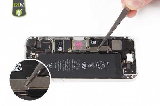

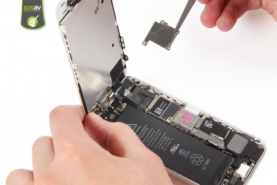

Utilisez une pince afin de saisir et retirer le capot de protection des connecteurs de l'écran complet.

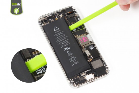

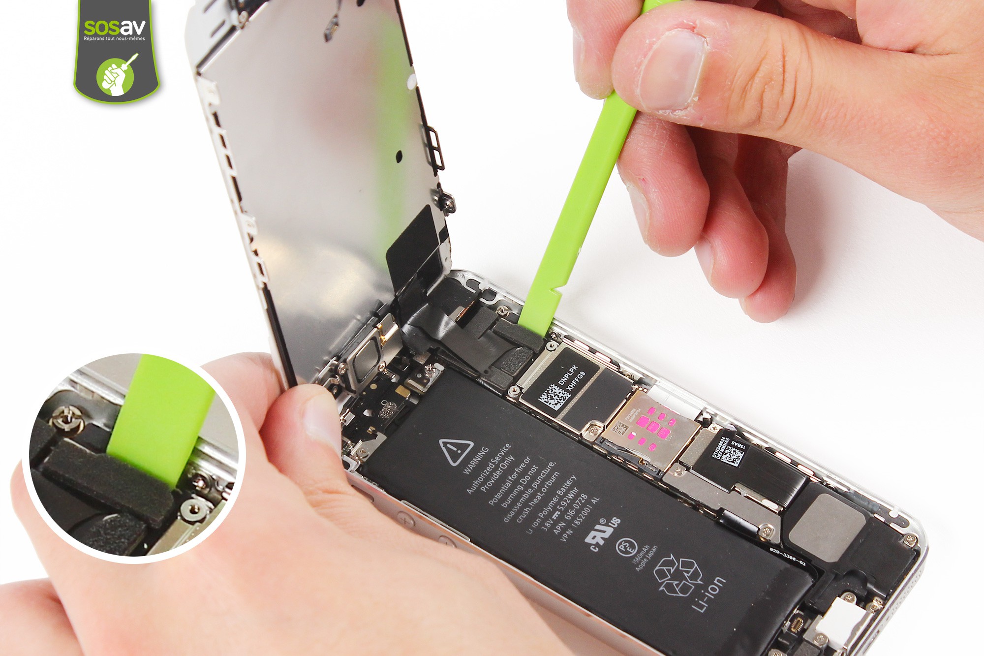

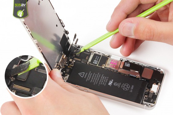

Reprenez la spatule en nylon afin de déconnecter :- La nappe de l'ensemble caméra avant/microphone secondaire/haut-parleur interne/capteur de luminosité & proximité- La nappe de l'écran LCD.

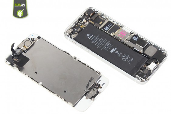

Toujours à l'aide de la spatule en nylon, déconnectez ensuite la nappe de l'écran tactile.Saisissez l'écran complet puis procédez à son retrait.L'écran complet de l'iPhone 5S est désormais démonté.

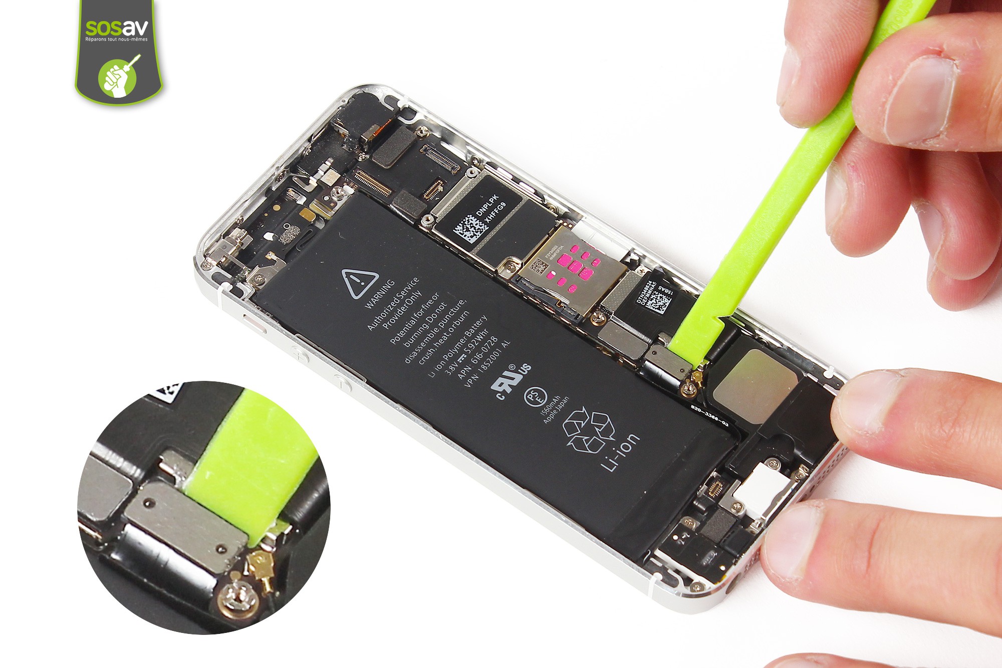

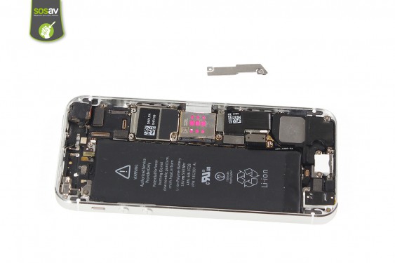

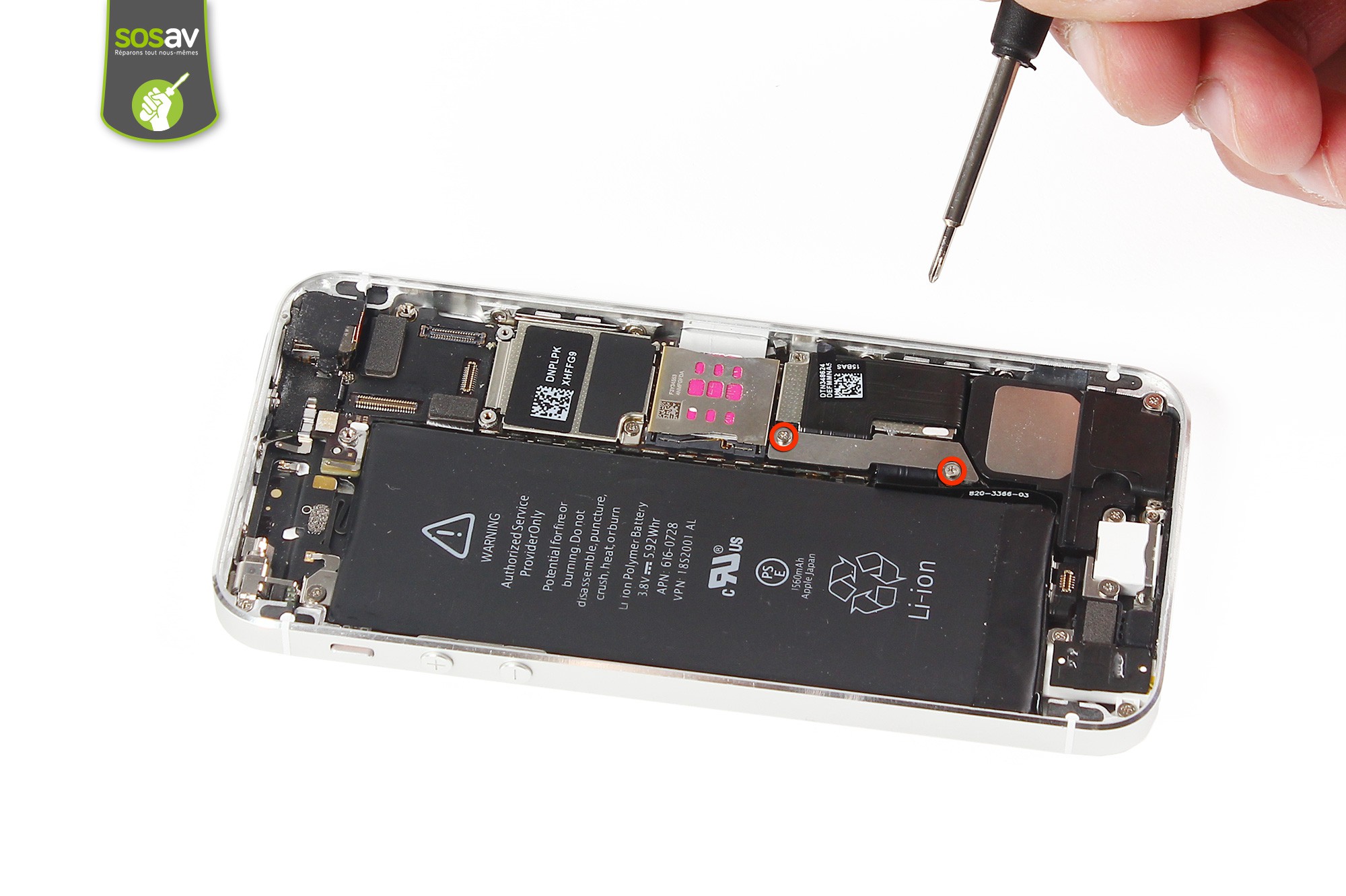

Dévissez à l'aide du tournevis cruciforme les deux vis entourées en rouge.Ces vis servent à maintenir le cache connecteur batterie et connecteur de charge.Procédez au retrait du cache-connecteur à l'aide d'une pince.

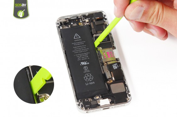

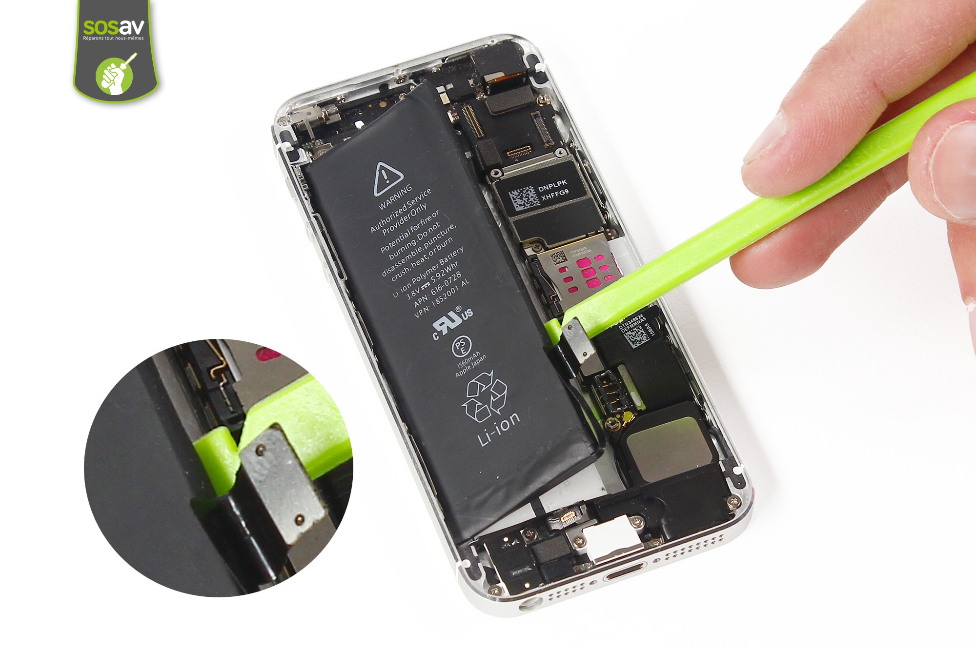

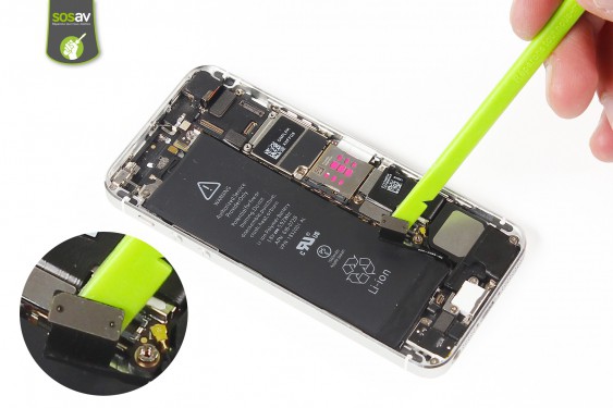

Utilisez la spatule en nylon afin de déconnecter la batterie du téléphone.Placez ensuite la spatule dans l'interstice située entre la batterie et la carte mère puis faites très délicatement levier afin de décoller la batterie.Cette opération peut être longue en raison de la grande quantité de colle utilisée par Apple pour maintenir la batterie sur le châssis du téléphone.Veillez à ne pas percer ou endommager la batterie durant son retrait !

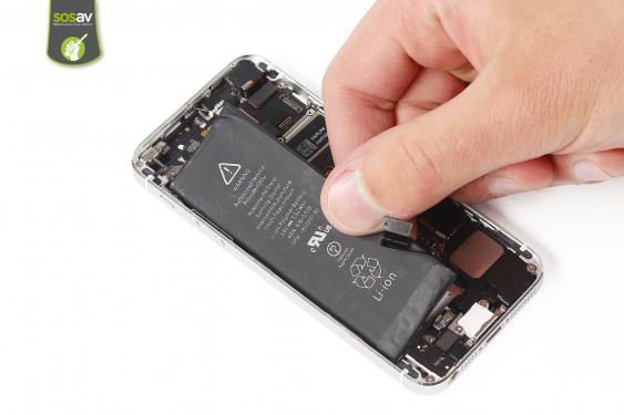

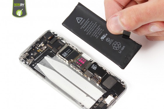

Terminez de décoller la batterie de l'iPhone 5S puis procédez à son retrait.

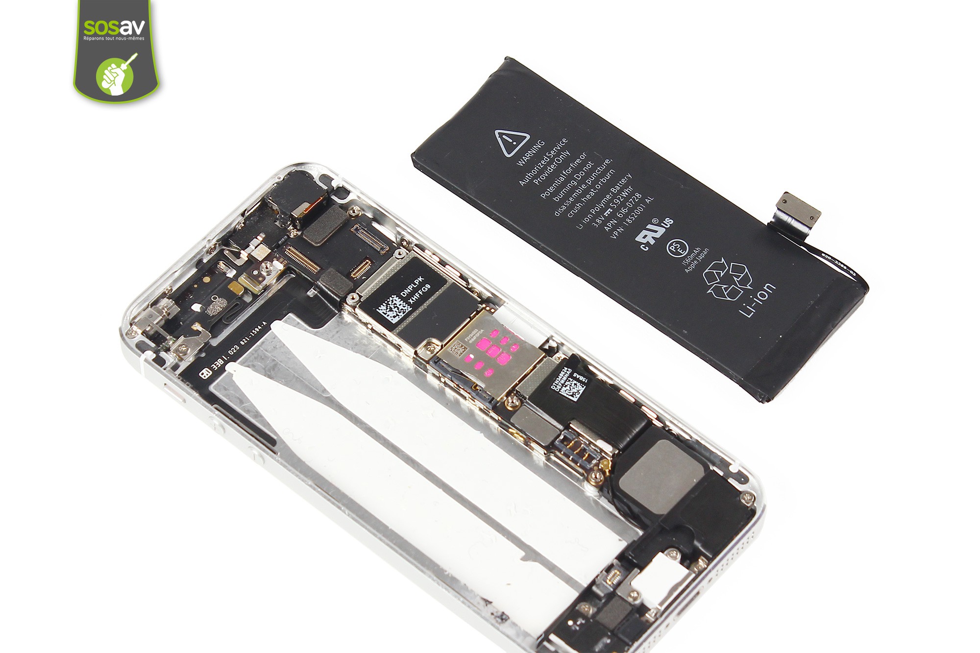

La batterie de votre iPhone 5S est désormais démontée.Procédez à son remplacement par une pièce neuve si cela est nécessaire.
Pour remonter votre iPhone 5S suivez ce guide en sens inverse.
